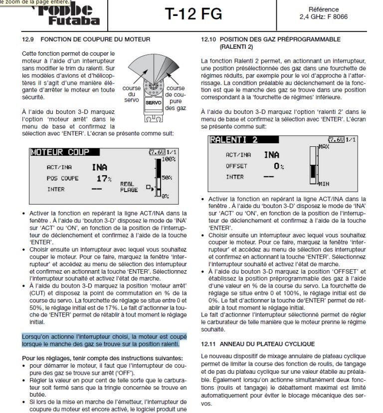

Nhalyn a écrit :Attention aussi de ne pas confondre "coupure moteur" (throttle cut) et verrouillage moteur.
- Une coupure moteur permet de couper instantanément le moteur quelle que soit la position du manche de gaz. Façon kill switch sur un essence.
Attention Nhalyn, tu te trompes la fonction "coupure moteur" (throttle cut) n'agit que manche au ralenti
Tu peux aussi relire la notice page 35, chap 12.9 :mdr:

autorot a écrit :Attention Nhalyn, tu te trompes la fonction "coupure moteur" (throttle cut) n'agit que manche au ralenti
Merci d'avoir corrigé ! :mdr:
En fait je ne me sers jamais de la fonction throttle cut de la radio, qui impose de passer par le ralentit. Je préfère me créer un mix qui fait que quel que soit la position des gaz le moteur coupe ou reste coupé. Je me sert de cela comme sécurité moteur en électrique lors de l'allumage réception... Si il faut absolument que je passe par le ralentit, la fonction "sécurité" n'a plus aucun intéret...
Non, car à l'allumage de la radio si l'inter throttle cut est activé, une alarme retentit et la HF est coupée.... pour alerter l'utilisateur afin qu'il contrôle la config... c'est quand même bien fait.. et faut lire la notice, c'est 4 lignes en dessous de ce que j'ai surligné... :boulet:
Ton mixage pouvant agir en permanence, une erreur d'inter et tu cales ton réacteur en vol... pas top. (à moins de mettre des inters sécurisés, mais y en a pas sur la T12 FG)
Sébastien Borgeais
