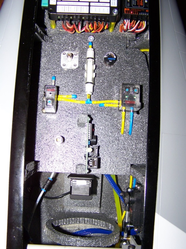

Merci Jean Pierre pour tes conseils,on se voit ce week end a argeles!
Pour la durite sur la pompe a l'aspiration ,je mets la meme que sur le refoulement?
Cdlt.

Oui ! de la durite festo . impératif !!
A ce Week-end .J'y serai avec le Rafale et le Mirage 2000

Re: jean pierre,peut on emboiter directement la festo transparente sur l'UAT j'ai bien peur que le diametre de durite soit trop petit.
Comment faire la liaison?
Cdlt.

Eh oui !
La sortie UAT est en 6 mm .
Il faut du 6 mm Festo ,un réducteur Festo 6/4 et on repart en 4 mm.
Jean-Pierre

Aurais tu tout ca a me fournir pour que je puisse realiser la transfo,si oui ,tu me le descends a argeles ca serait top!

Eric connait bien mieux le Rafale AD que moi, donc tu jugeras en vol, mais avec un gyro aucune raison d'instabilité en roulis priori
Copie de 100_1942.JPG (211.83 Kio) Consulté 2424 fois
Merci messieurs,la modif est faite j'ai joins une photo,est apparement tout fonctionne.
J'ai reglé le sens de correction.Par contre le gyro reglé a 50% de gain ,100% trimmer,la radio atv de la voie 7 sur 100, et 0%,20%,40%
sur l'inter 3 positions du programme GYRO SENSE la reaction est a peine perceptible.J'ai mis 100% a la place de 40% pour faire un essai et la c'est flagrant,j'ai bien evidement redescendu le reglage a 40%.Auriez vous peut etre les reglages necessaires?
Encore merci a vous messieurs!!!
Cdlt.
