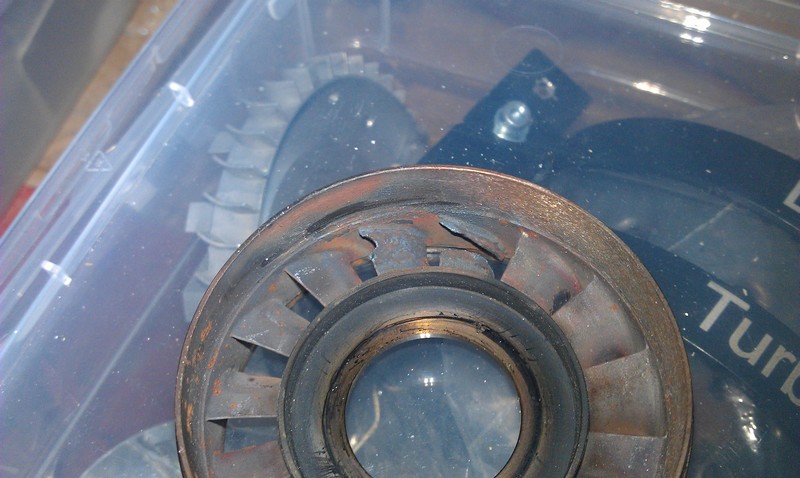

Voici quelques images (désolé pour la piètre qualité) d'un turbobooster remis en état...
Changement NGV, chagement de FADEC ( premier optique de l'époque --> poubelle)
Alésage NGV de 10/100 de mm car montage un peu trop serré et dilatation inconel pas possible....(merci Francois !).
Résultats: moteur au fonctionnement très froid avec reprises excellente ( pour cette génération qui a 12 ans...)
7kg de poussée à 120.000Rpm
