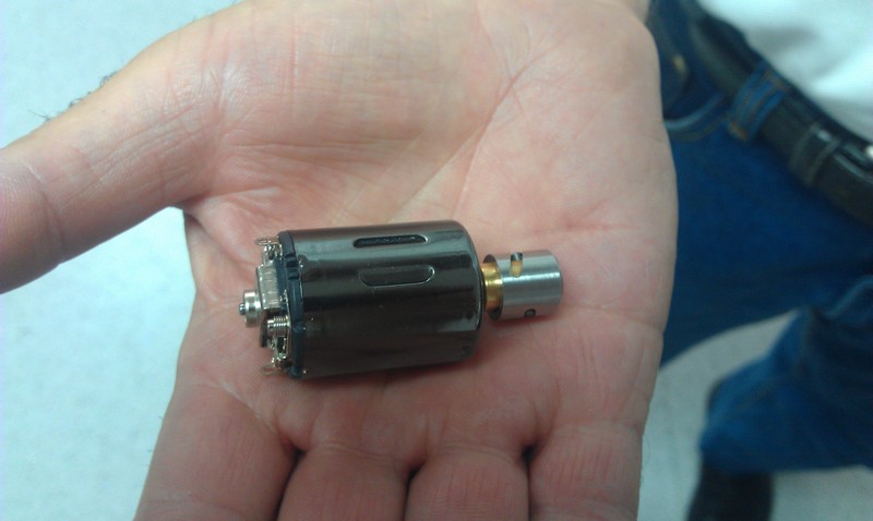

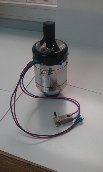

par Kingtech et reçoit un moteur brushed à double roulements (E-Sky) et coiffé d’un bendix « maison » optimisé en regard des retours d’utilisateurs.
Le reste des pièces est fabriqué par JetsMunt, Armec, Xicoy ou n’a pas changé de sous-traitant.

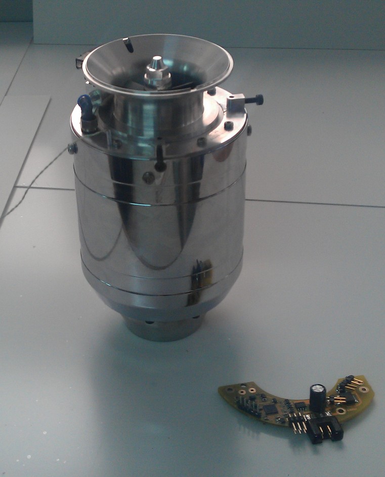

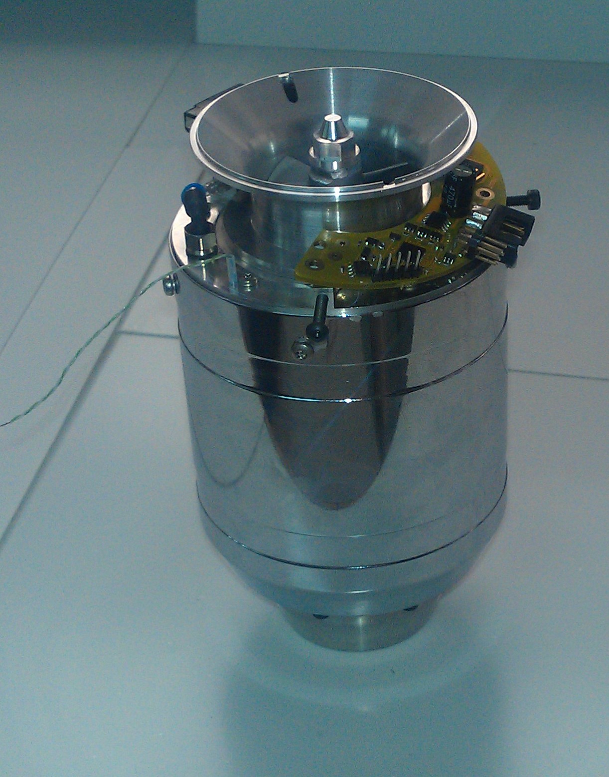

Le HARD : Nouveau circuit pour être intégré sous la coiffe
La vitesse de calcul est multipliée par 2 (500 boucles par secondes), et sur 16bit (au lieu de 8). Il peut donc être 4 fois plus puissant.
Les composants (EPROM, MOFSET, etc.…) ont donc été changés pour profiter d’une technologie évoluant, et gagner poids et volume.
De plus, les fonctionnalités ont été allégées pour les mêmes raisons : pas de pitot ni de télémétrie possible.
L’électronique est garantie à 120°C (comme le capteur RPM siégeant au même endroit depuis des années…) alors que les mesures effectuées
rapportent du 65°C max en fonctionnement normal et une pointe à 85°C des l’arrêt du moteur avant le refroidissement des pièces avant.

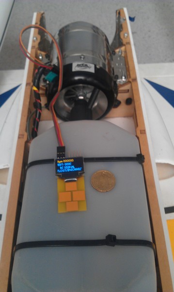

Le nouveau GSU embarqué...
http://www.youtube.com/watch?v=wyVhc4b-Qys[/video]

- nouveau GSU embarqué
- Image005.jpg (71.91 Kio) Consulté 29548 fois
- Image017.jpg (59.11 Kio) Consulté 29548 fois
- ECU V7 monté
- Image013.jpg (336.11 Kio) Consulté 29548 fois
- Nouveau FADEC V7
- Image012.jpg (101.47 Kio) Consulté 29548 fois
- Le démarreur double roulements.
- Image007.jpg (84.28 Kio) Consulté 29548 fois
