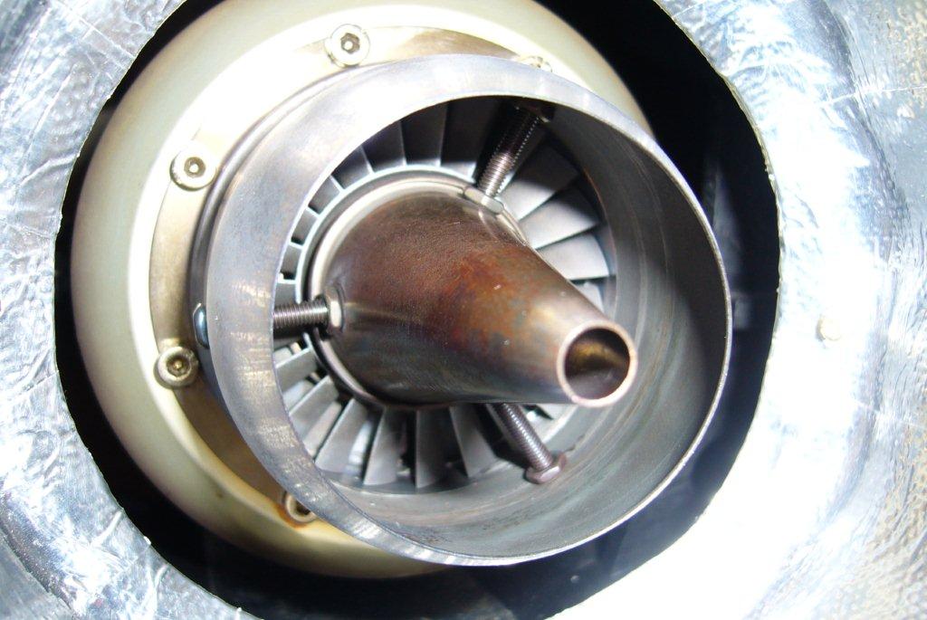

Pour revenir sur le sujet initial, je viens de recevoir ma turbine réparée soit un peu moins d'un mois d'arrêt.
Il semble que ce soit l'étage turbine qui ait perdu une aube et ensuite a endommagé les roulements et non pas l'inverse.
Facture de 650€ avec:
Changement des 2 roulements
Changement carter d'entrée d'air
Changement étage turbine (nouvelle génération)
Pose d'un cone de sortie tuyère (comme les derniers B90)
Changement écrou turbine
Changement sonde T
Update ECU
Essai 15 min
Essayé ce matin, marche nickel.
a+
Frank
Changement sonde T
Update ECU
Essai 15 min
a+
Frank

Re: Turbine explosée sur GB-80
Salut Franck,
Tu l'as fait réparé chez qui?
Salut Gaetan,
Chez Evojet en Allemagne. Je l'avais rencontré au JetPower et il me disait assurer le SAV des G-Booster qu'il fabriquait avant pour Graupner. J'ai toujours eu des réponses rapides et claires à mes questions sur les réglages de mon ECU.
Frank
Frank
Superbe réparation, et prix tres correct...
Tu descends a St Yan?
