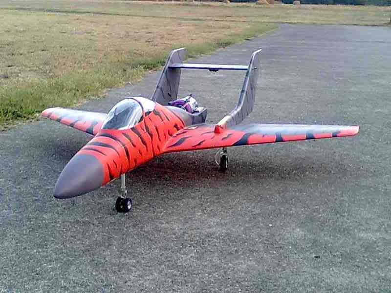

bonjour je me décide enfin à faire un petit sujet sur ma formation au jet
j'ai repris l'aéromodélisme serieusement depuis 2 ans dans le but de faire du jet réacteur et notament un L39 au 1/ 5°
depuis un ans et demi j'avais un P80 qui attendé sur son banc d'essai que j'estime mon niveau de pilotage suffisant pour me mêtre au jet.
j'avais aussi acheté en promo un F16 graupner mais j'ai estimé aprés l'avoir étudié un peu que ce n'étais pas le meilleur jet pour débuter
j'ai finalement trouvé un trainer de chez fej pas trop cher et sympa
un petit mot sur la machine j'ai lu beaucoup les forum qui ne sont pas trés favorable a fej
pour ma part et pour mon jet je peux dire que le rapport qualité prix est plus qu'honorable
le gros défaut c'est le poid 9.5kg au décollage avec le P60 mais le jet vole trés bien
la construction est trés solide l'avion à déjà pris quelques " buches" et n'a presque pas bougé
la déco et la finition peinture sont magnifique comparé à un scorpion qui vaux plus du double il n'y a pas photo.défaut pour un trainer pas de réel af ou volet, les ailerons full span sont trés peu braqué pour faire volet et donc peu éfficace.

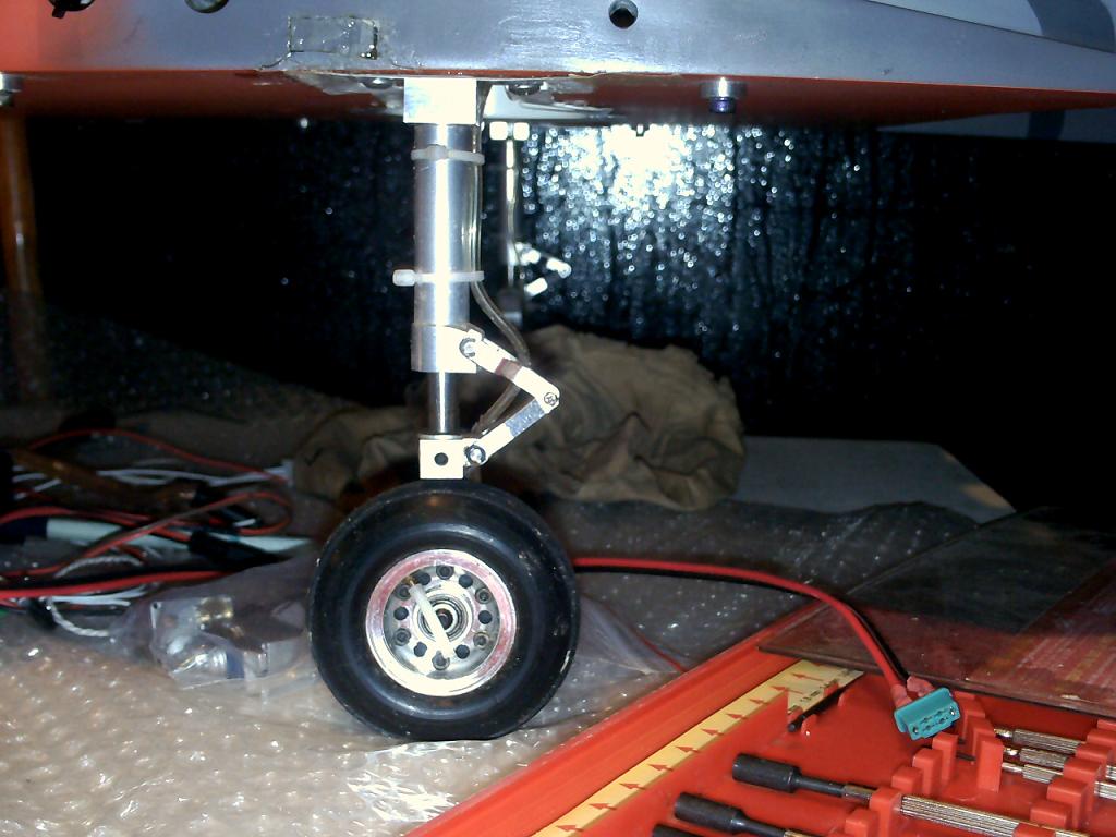

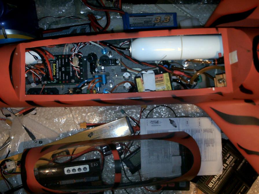

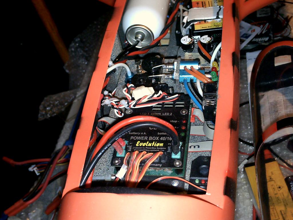

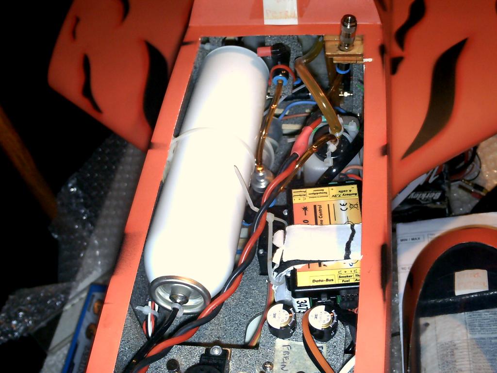

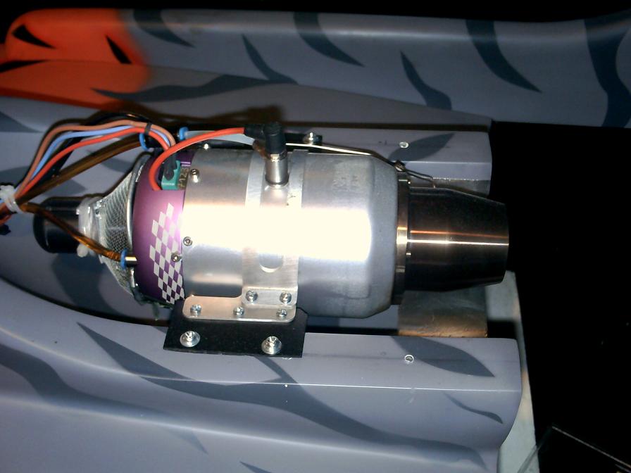

quleques photos de l'installation radio et du train à roue gonflable
quand on reçoit le jet on se dit que la place est immense et que tout va rentrer facilement mais c'est une erreur la place est compté et il faut bien tout étudier pour que cela rentre

suite photos
P60 se démarrage kéro je ne veux pas de démarage gaz c'est tellement plus simple
remontage du moteur et de la pompe
reprise des vols petit problème j'ai des bulles d'air qui remonte de mon filtre aprés chaque remplissage?
mais pourtant pas de fuite?
aprés vérif détaillé je me suis trompé j'ai remonté le filtre avant la pmpe et le filtre étant en dépression l'air rentre dedans aprés modification tout rentre dans l'ordre
encore une fois en jet il faut tout vérifier!
