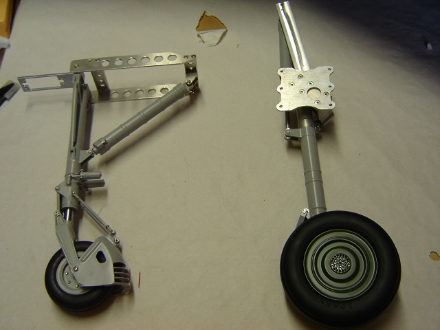

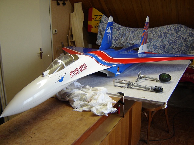

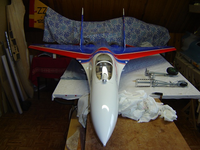

J'ouvre ce poste au sujet du montage de mon nouveau joujou, donc il s'agit du SU 27 jetlegends , je posterai au fure et a mesure du montage .
Donc petit rappel de ces caractéristique :
Echelles 1/8,5
Envergure : 1,73 m
Longueure 2,58m
Pour un poid semble t-il de 15 kg sans fuel, a voir .
Je compte le motoriser par 2 merlin 90k ,l'équipé en servo hitec , une powerbox evolution + RRS powerbox (2 recepteur 6014HS) .
il est équipé d'origine de 2 reservoir de 1,8L chacun, et je vais certainement faire l'alimentation en carburant séparé, cad un resroir et un bvm par réacteur .
Voila, quelque photo pour commencer .
Train rentrant Su 27
Su 27 jetlegend
Su 27 jetlegend
A bientot .
Eric

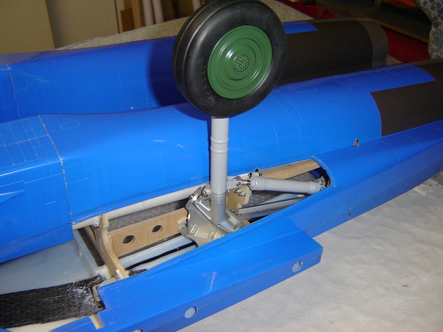

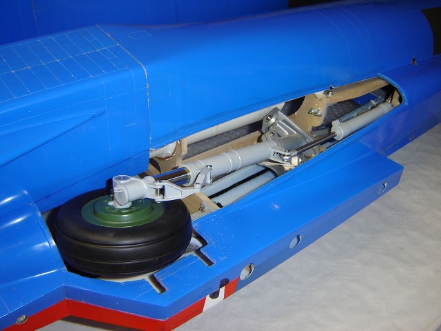

Ok pas de probleme, voici encore quelque photo , on commence par l'installation des trappes et train :mrgreen:
Eric

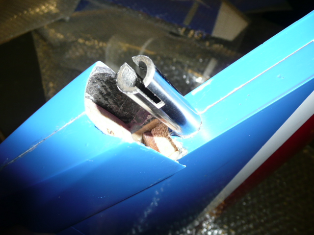

Tu peux nous faire des photos de la prof, et notemment du systeme de commande.?
Tu mets des 8911 ??

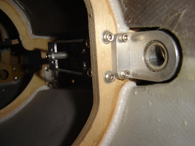

par thunderbolt
Salut Gaetan,
A la profondeur je vais mettre des hitec 7950TH a pignon titan et 29 kg sous 6V .
Ci joint le system de profondeur qui est monté sur roulement et le stab qui est demontable par systeme de gueule de loup et maintenu serrer par deux vis en blocage.
Le stab n'est pas équilibrer en statique, qu'en pense tu ?
Eric

par f15mig27
Ca parait tres sérieux!
Pour l'équilibrage, pas de souci !
Tu as pas mal de post sur le forum a ce sujet...mais c ok sans équilibrage.

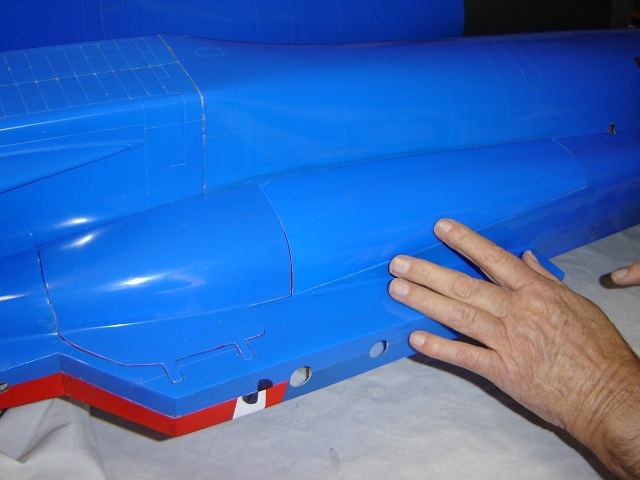

Re: Su 27 jetlegends
Publié : sam. nov. 20, 2010 3:33 pm
par thunderbolt
Oui sa a l'air pas mal, j'ai pas d'experience en stab pendulaire donc je me renseigne a droit à gauche .
Ok pour ton Su35, ta pas eu trop de mal ?, comme je t'ai dit le centrage du jetlegend est à 195 mm pour une corde de 64 cm .
Quelque photo de l'installe des trappes, y a un peu de boulot .
Eric

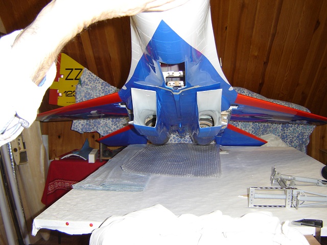

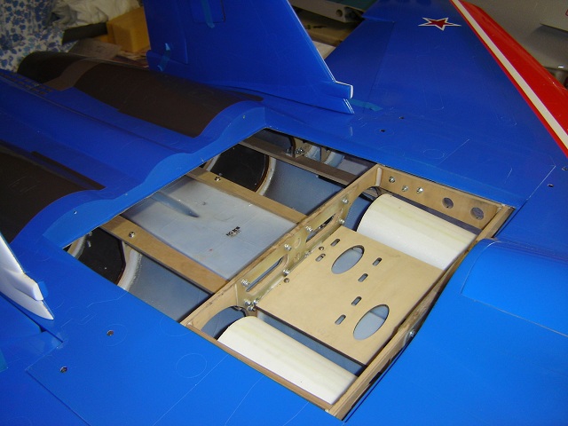

Bonjour et bonne anné a tous ,

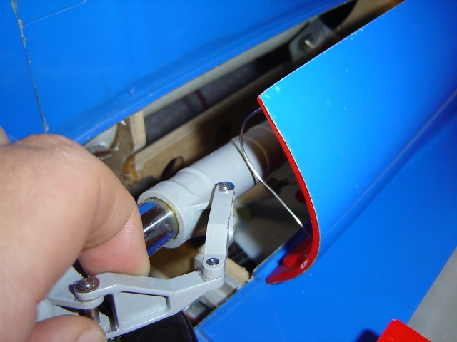

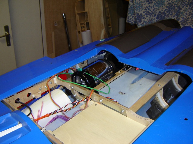

Le montage du Su 27 continu, les trappes et train sont installé ainsi que l'AF, on s'attaque a l'installations des deux merlin 90, voir photo .
A bientot .
Eric

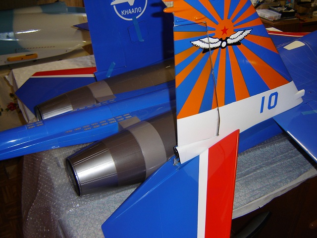

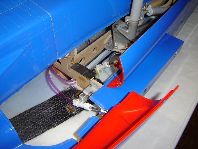

- Concernant les trappes, on a ajouté un systeme de forçage de l'ouverture de la trappe par le train, au cas ou la trappe ne s'ouvrirai pas correctement et sans cette petite corde a piano le train ne sortirais pas .
Trappes + verin
Trappes + verin
Securité forçage trappe
- L'installation des merlin 90, ils rentrent tous juste, il ne faudrais pas des réacteur plus gros , c'est un peu la galère pour fixé les tuyères !
Installation M90
Installation M90
Publié : dim. janv. 02, 2011 12:16 pm
par thunderbolt
Salut Gaétan,
Pas de probleme pour les photos, j'en metterai un peu plus ! ;)
Sinon t'avais raison pour les merlin 90, ils sont fait pour ce jet, sa rentre tout juste et il sont vraiment pas lourd, je les ait fait tourner, sa fonctionne super bien, les démarrages sont excellent et vraiment doux , je regrette pas mon achat :P .
A bientot
Eric.
