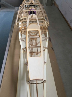

Bonjours a tous,
Tout a commencé par la découverte de la livrée du Rafale solo display 2025 (c’est la huitième), j ai été aussitôt emballé par l harmonies très chatoyantes de ses couleurs. Suite a plusieurs demandent, concernant un kit bois pour un Rafale équipé d’un réacteur de 12 a 14kg de poussée. Quelques homothéties sont nécessaires pour déterminer l échelle du nouvel oiseau, cela conduit a une longueur de 2.20m pour une envergure d’ 1.56m et une surface alaire de 96 dm², le poids ciblé d environ 12 voir 13 kg. Fin Octobre après quelques heures passées devant l écran, le plan a rapidement pris forme, le gros du travail a été de retoucher toutes les encoches, avant de découper les premières pièces. L assemblage des lisses avec les cadres sur le chantier est très rapide et l ensemble est rendu rigide avec un coffrage partiel a l aide de planches balsa de 30/10. Puis les supports du train sont ajustés et coller en ce qui concerne les trains j ai demandé a Fabrice de chez JP Hobby de m’adapter un set complet pour ce Rafale qui sera référencé avec des boitiers ER-150. Une quinzaine de jours plus tard les trains étaient livrés avec le diabolo sur la roue avant. Une fois fixé sur leurs bâtis respectifs et après avoir vérifié la rétraction de l ensemble je pouvais alors terminer le coffrage.
