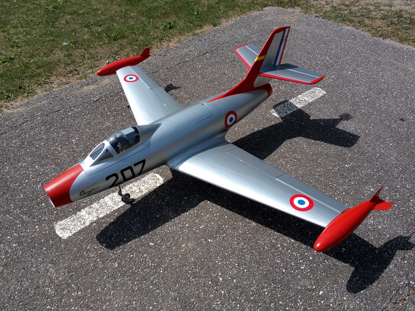

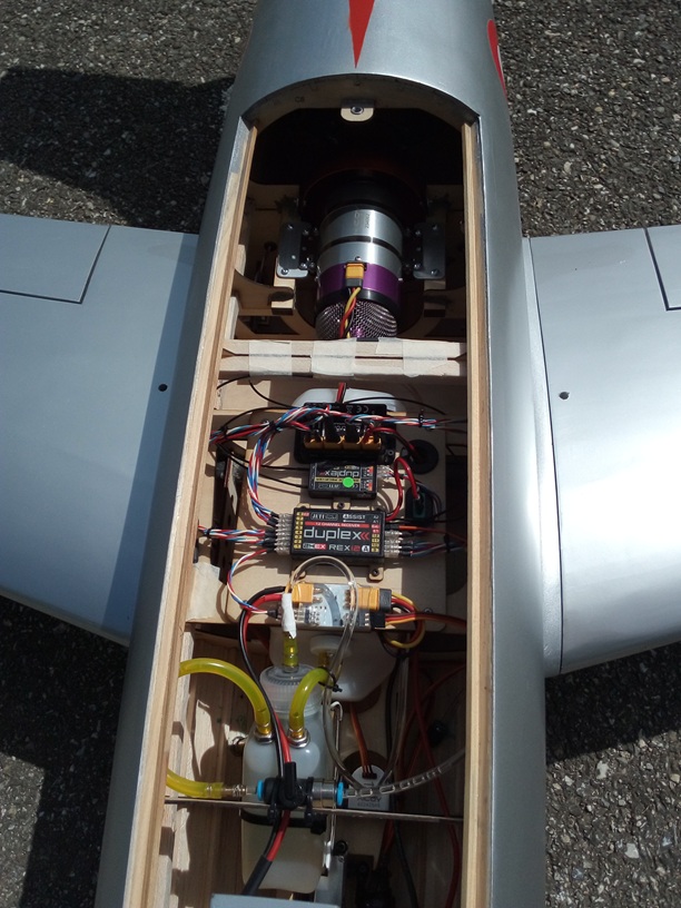

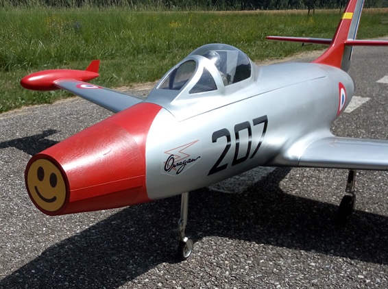

Je tenais à vous présenter mon petit dernier : un Ouragan au 1/7 motorisé par une Xicoy45.
Mon objectif était de créer une machine permettant de tester ce relativement nouveau petit moteur.
Pour faire le plus simple possible j’ai pris quelques libertés sur la géométrie des empennages et le train d’atterrissage. La machine est tout bois sauf l’entrée d’air en impression 3D.
Au final on obtient une machine de 6 kg au décollage pour une envergure de 1.8 m (avec les bidons).
La plage de vitesse va de 37 km/h à 150 km/h : Ce n’est pas une fusée mais il vole maquette à 1/7 de la vitesse du grandeur. Il vole comme un trainer pendant 4 mn et se pose comme un papillon à 50 km/h. Il n’a besoin que de 60 m de piste en dur pour décoller.
Il est à la même échelle que mon 2000 perso, aussi pilote et siège peuvent passer d’une machine à l’autre !

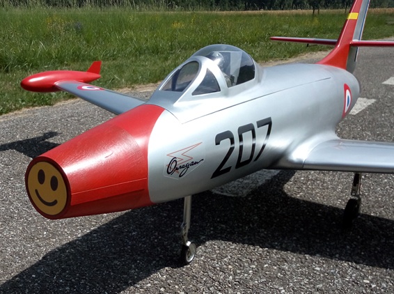

Comme le pitot est vraiment trop exposé aux chocs de transport et accident de terrain je lui est construit un cache pitot à toute épreuve !!
Ci joint quelques photos de la bête.
Bien amicalement,
Christian
Bien amicalement,
Christian

Merci Gaëtan et Yaeger pour vos compliments.
Il ne reste plus qu' à faire plein de vols pour valider la bête : Il vole tellement bien que j'envisage d'en faire un second avec quelques modifs pour le rendre encore plus maquette (j'ai un peu de marge sur la masse !! par conception il pouvait peser jusqu'à 8 kg et supporter 10 g à rupture)
Je vous tiendrai au courant de la suite !!
A bientôt,
Amicalement,
Christian

Re: Ouragan 1/7
Bonsoir Christian - trés sympa tout ça ... quelques photos de la construction pour illustrer le travail que représente ce modèle ? une vidéo du vol ? Sacré travail - bravo

Re: Ouragan 1/7

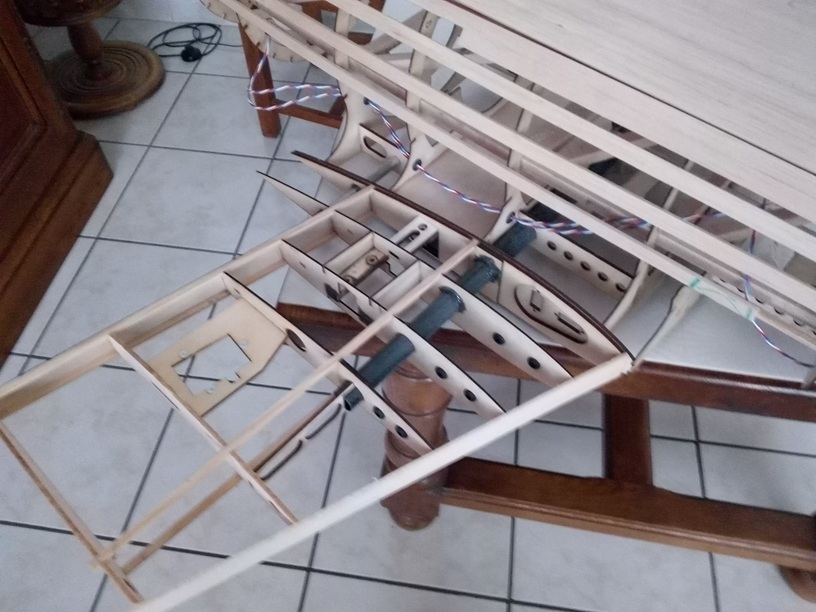

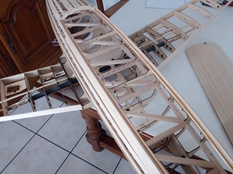

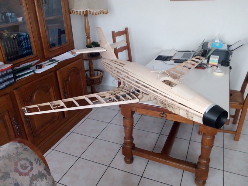

Salut Eric,
Ci joint les quelques photos faites pendant la construction. Comme je le considérai comme un proto j'ai plutôt privilégié le temps de construction vis à vis du dossier photo !!
Si cela intéresse quelqu'un je peux fournir les "plans" sous Freecad et les fichiers de découpe laser sous Lightburn : me contacter en MP.
pour compléter les photos :
- les ailes et les empennages sont coffrées en balsa plume de 15/10 entoilées Oracover
- le fuselage est coffré en balsa plume de 30/10 et marouflé avec un tissus de verre 50g/m² et peint
-les bidons sont réalisés sur le même principe que le fuselage (couples et lisses)
Pour la vidéo un peu de patience elle est en préparation !!
Amicalement,
Christian
Amicalement,
Christian

Bonjour Silvertiger,
J'ai utilisé un bon vieux NACA2415 à l'emplanture et NACA2412 au saumon . 2° d'incidence et -2° de vrillage. Turbine et stab à 0°
Pour l'aile: La nervure d'emplanture et les 2 nervures de saumon (fixation bidon) sont en CTP 30/10 .
nervures en CTP 15/10 pour celles qui supportent les clés d'aile et 30/10 balsa pour les autres. Semelles longerons en pin 6x3.Coffrage en 15/10 Balsa plume.
