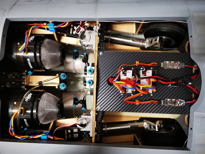

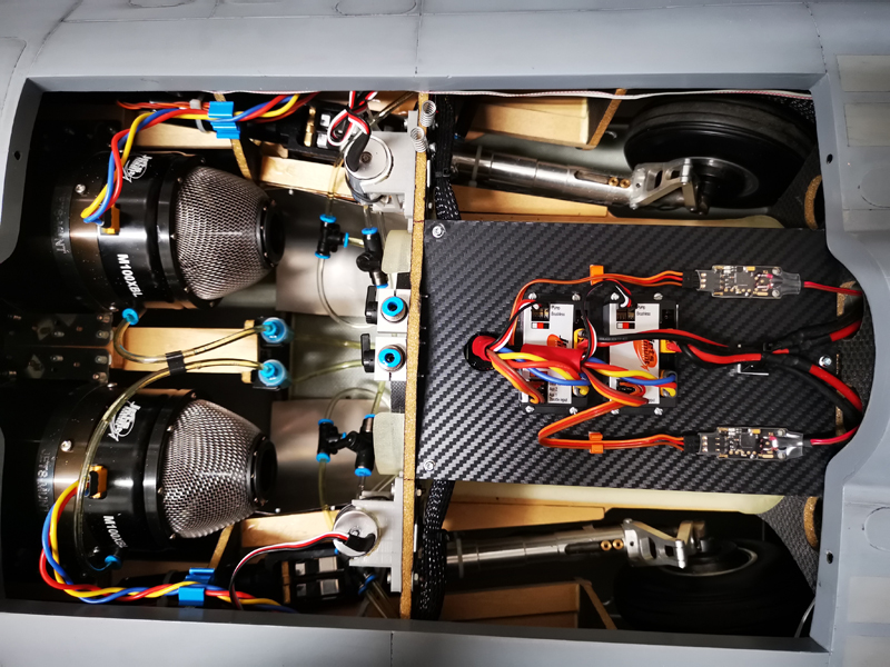

Re: interférence magnétique entre deux turbines M100XBL
bonjour Thierry,
je n'ai pas les côtes exactes sur moi mais ci-joint photo installation.
Loïc
Loïc
