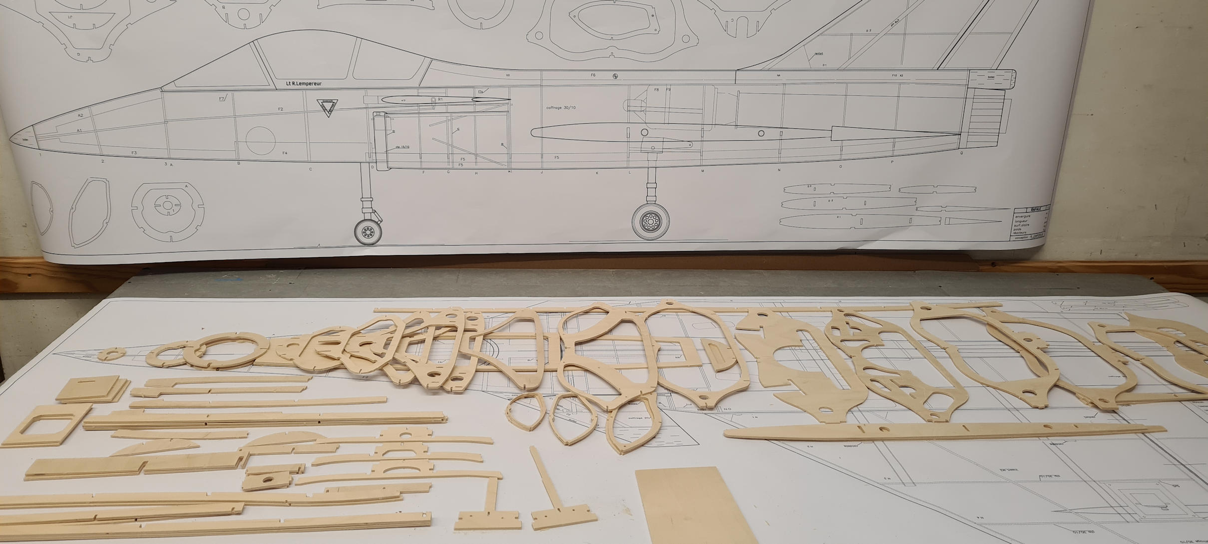

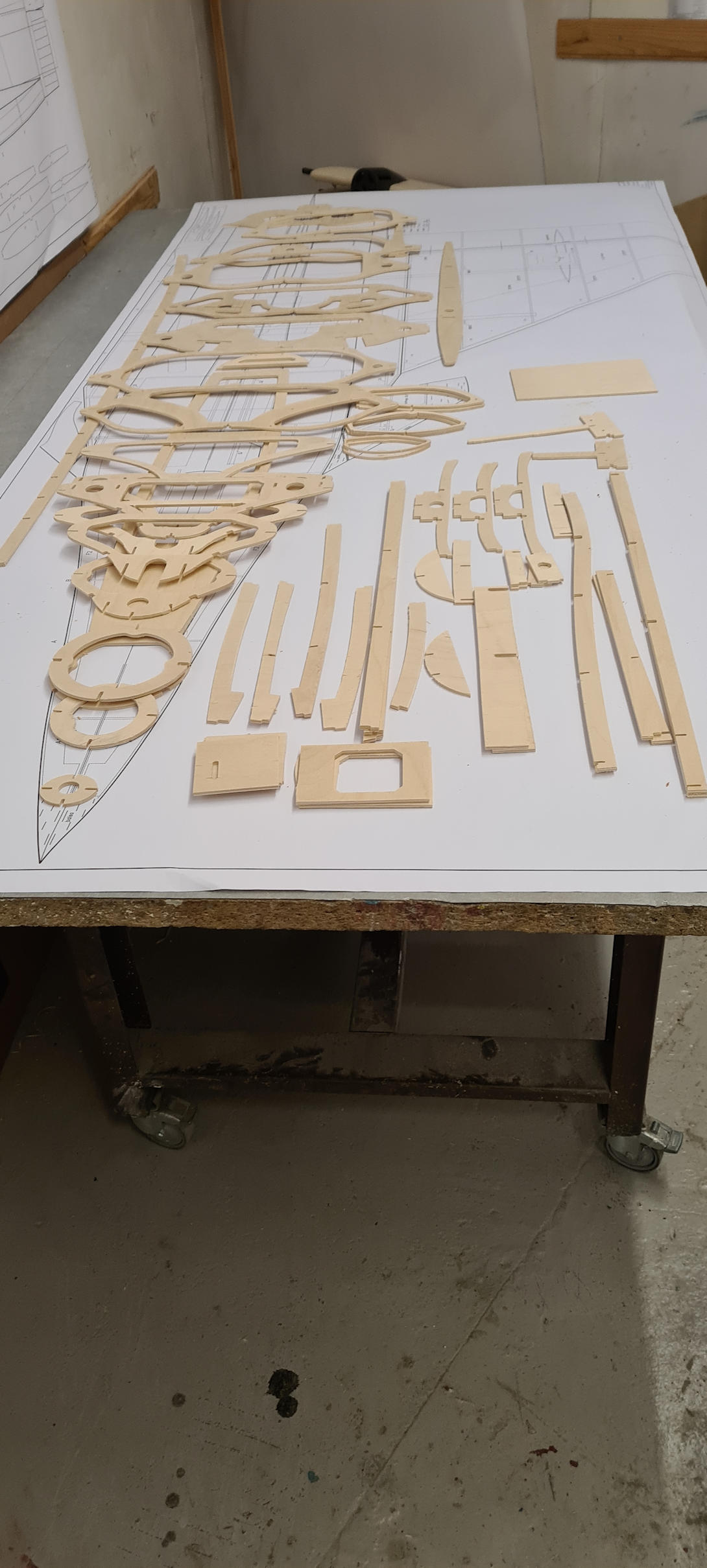

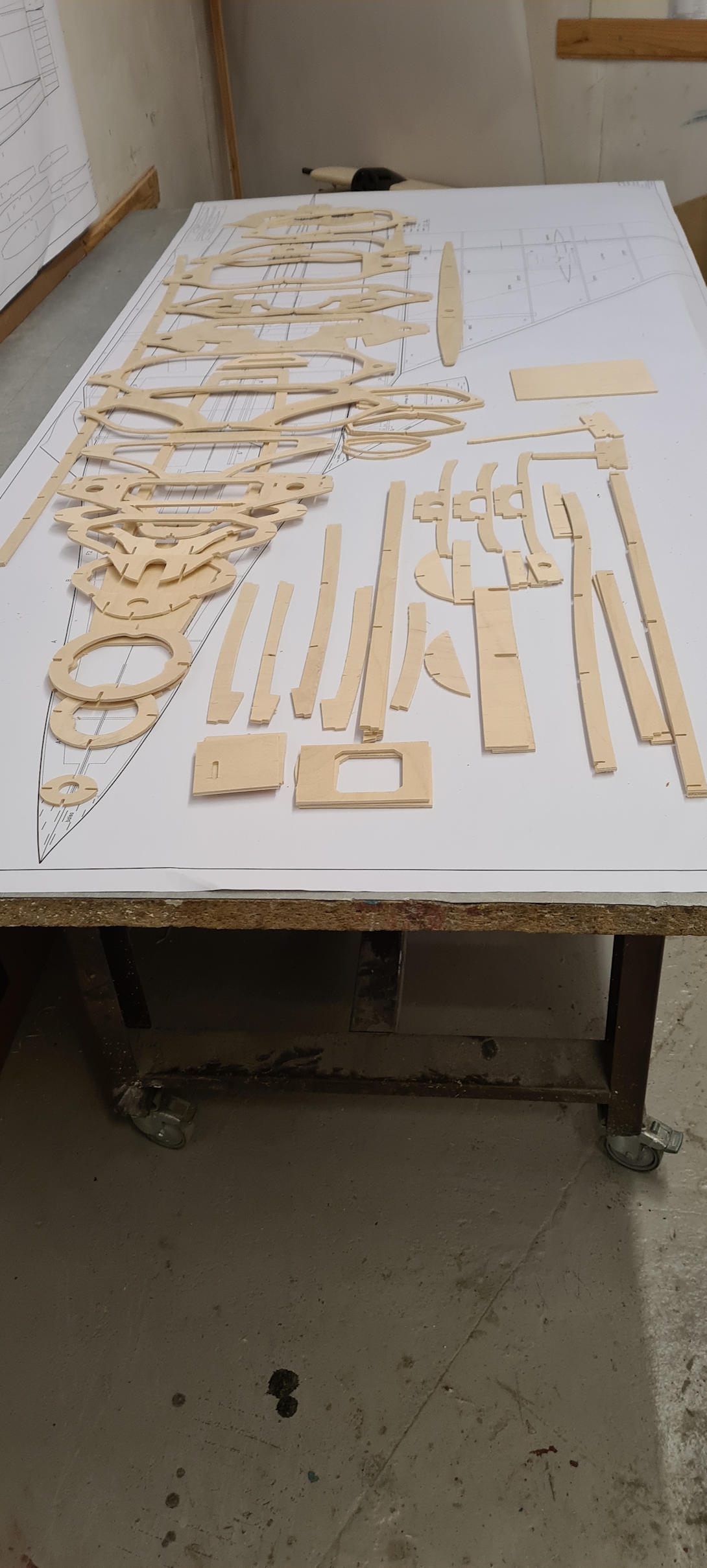

Il y a quelques semaines j ai débuté le dessin d un petit Rafale longueur environ 1.90 m envergure 1.45 m poids estimé entre 6 et 7 kg pour une motorisation maxi de 9 kg. Ce modèle sera des plus simple, pas de trappes de trains, cockpit succinct et tuyère droite. Pour la motorisation il sera équipé d un Xicoy X90 d une puissance réglable de 60 a 90 N prêté pour cet essai par un collègue. Facile à transporter seules les ailes seront amovibles. En ce qui concerne le train j ai demandé a JP Hobby de m adapter un set complet pour équiper le Rafale. Le plan terminé, c est la découpe des premières pièces puis l assemblage du fuselage sans colle. A suivre.

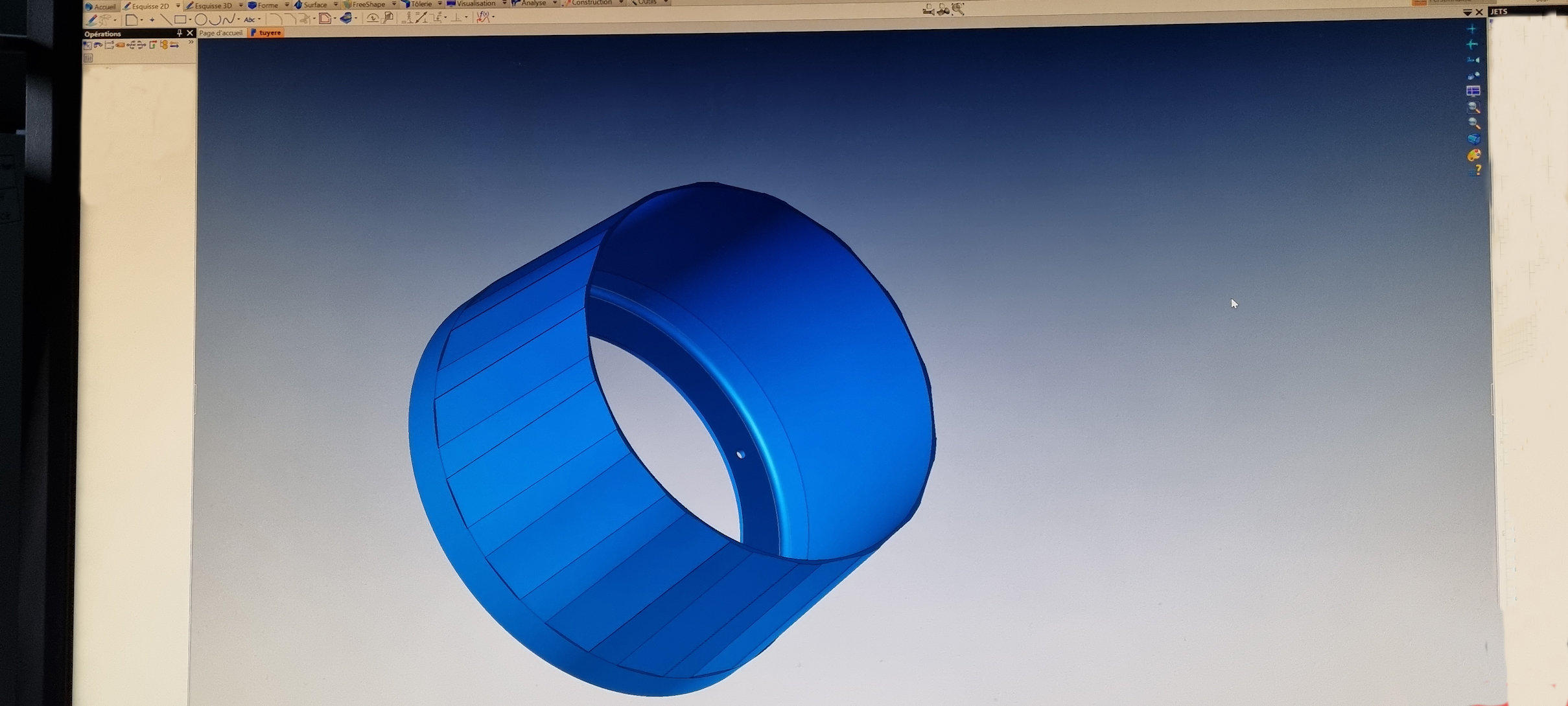

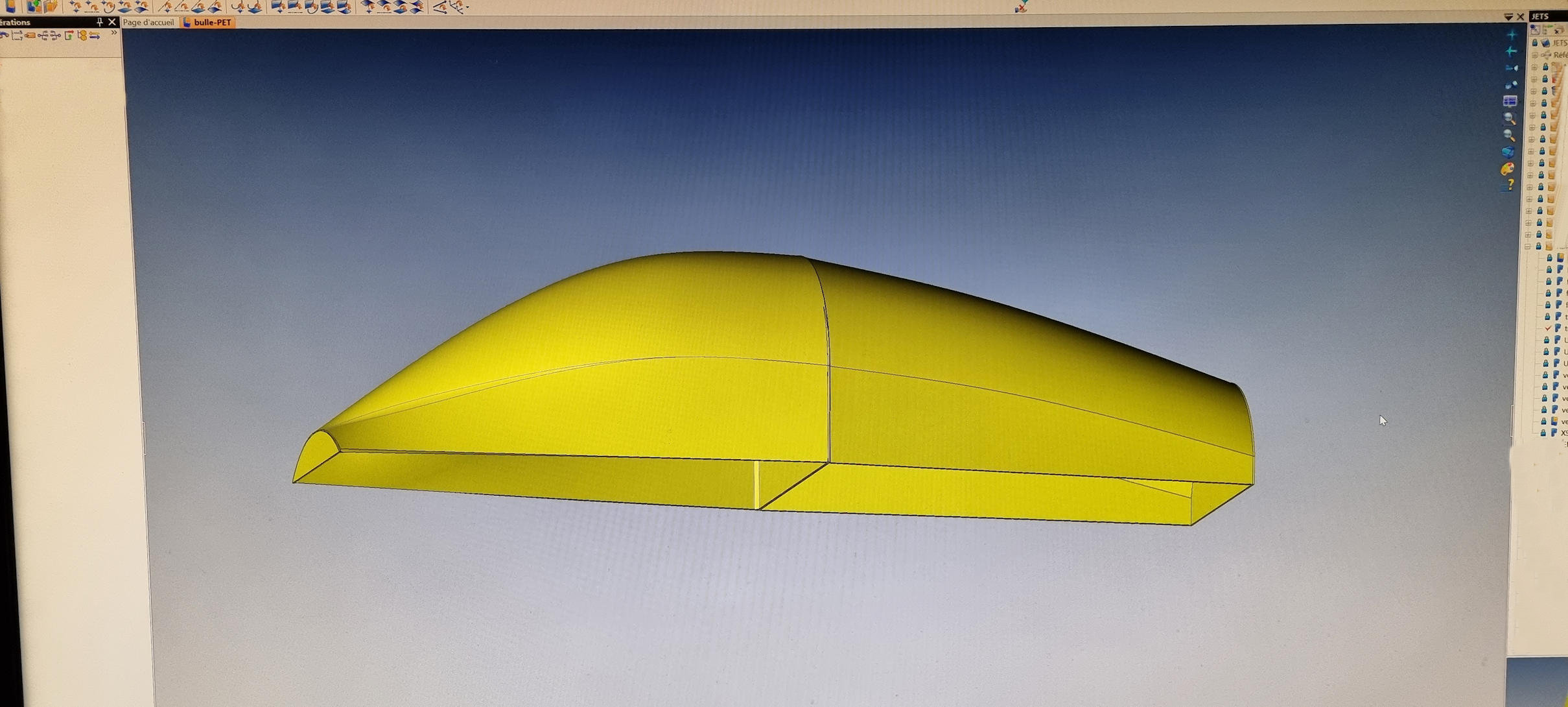

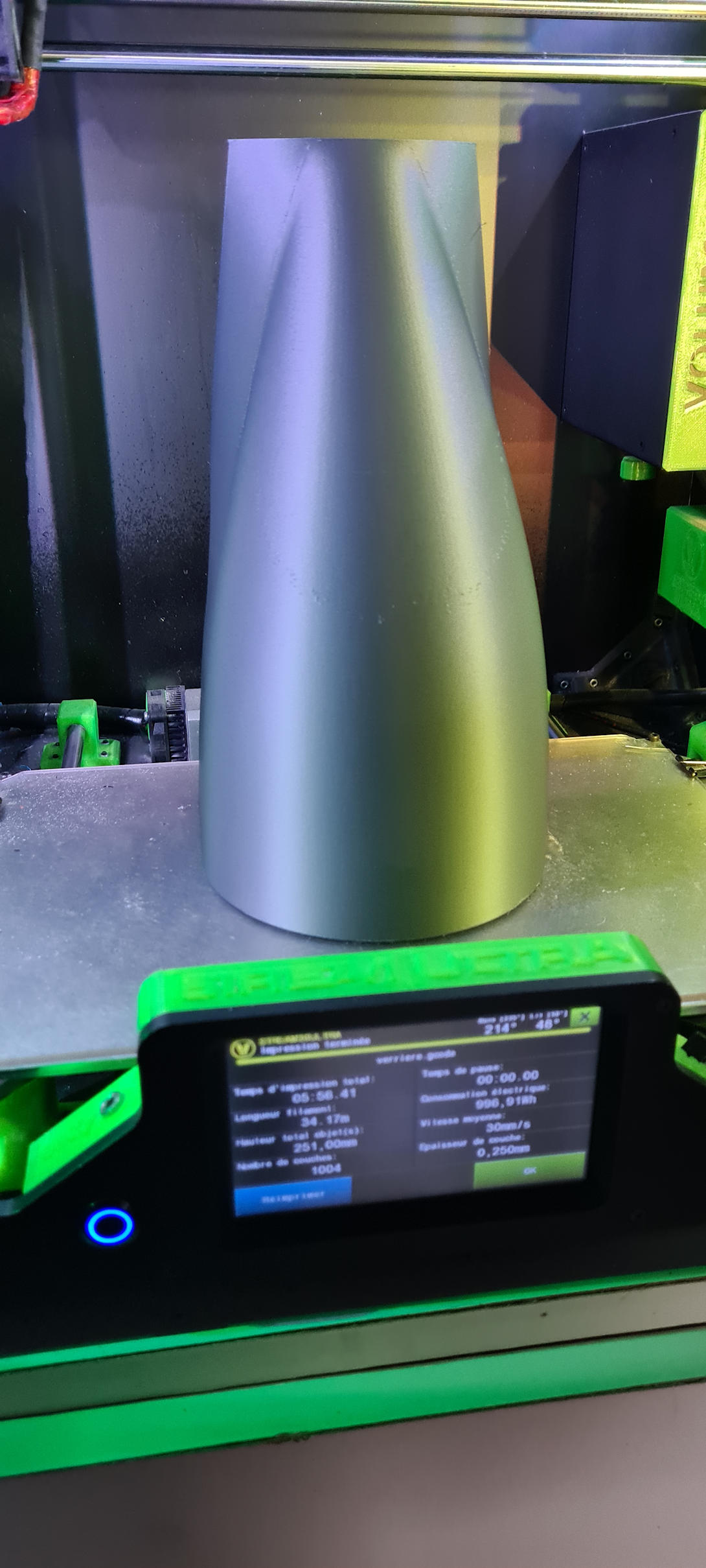

Ci-joint deux photos, la forme de la verrière qui va servir de moule pour réaliser le master en plâtre et les deux tuyères fonctionnelles qui seront extrudées en PETG/carbone.

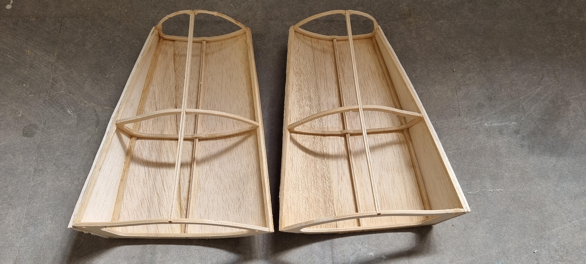

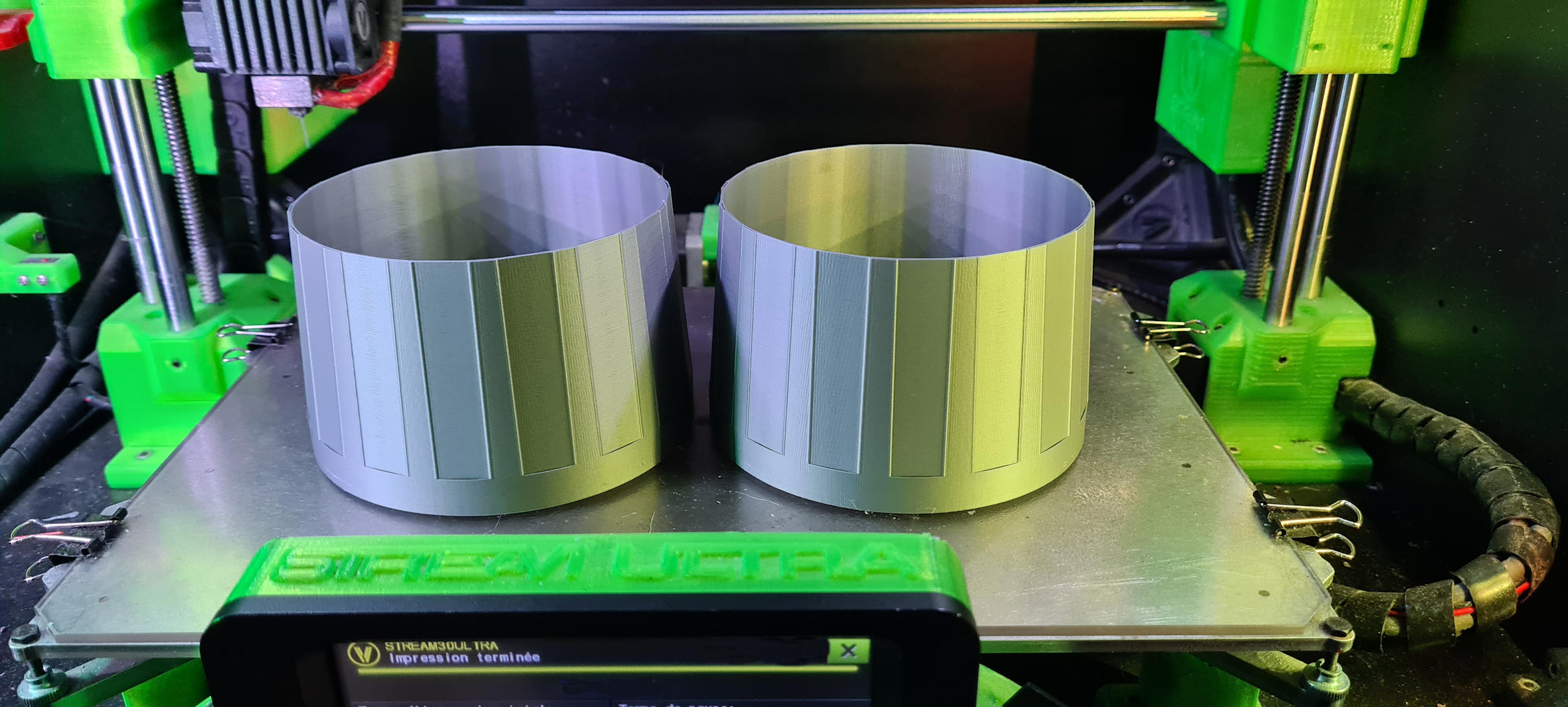

Ci joint le début de l assemblage du plan canard et les deux tuyères sont terminées après 4 heures d impression.

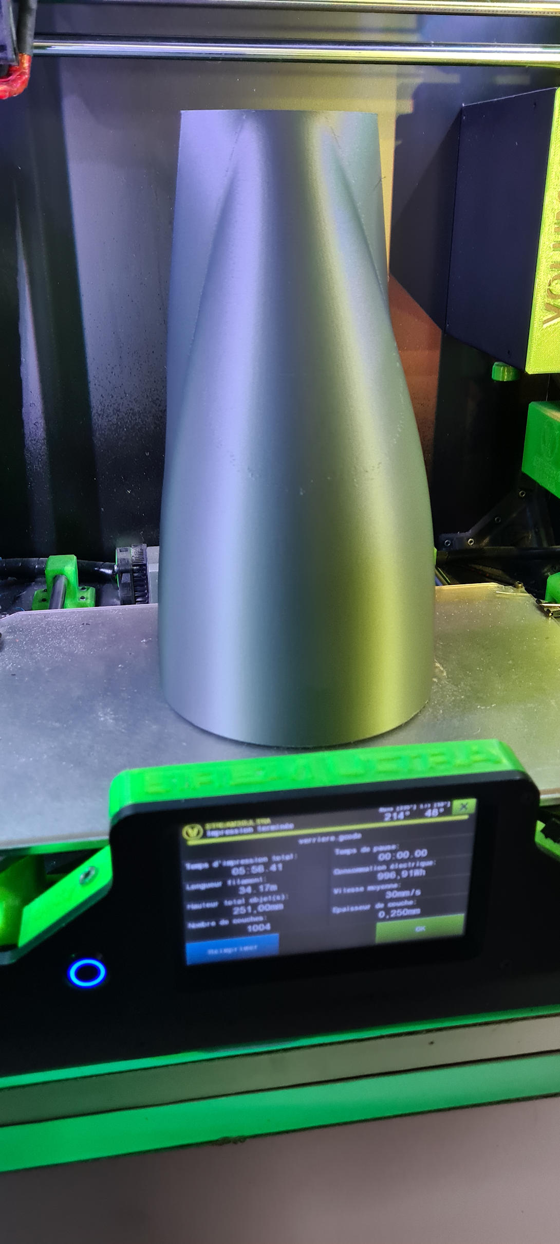

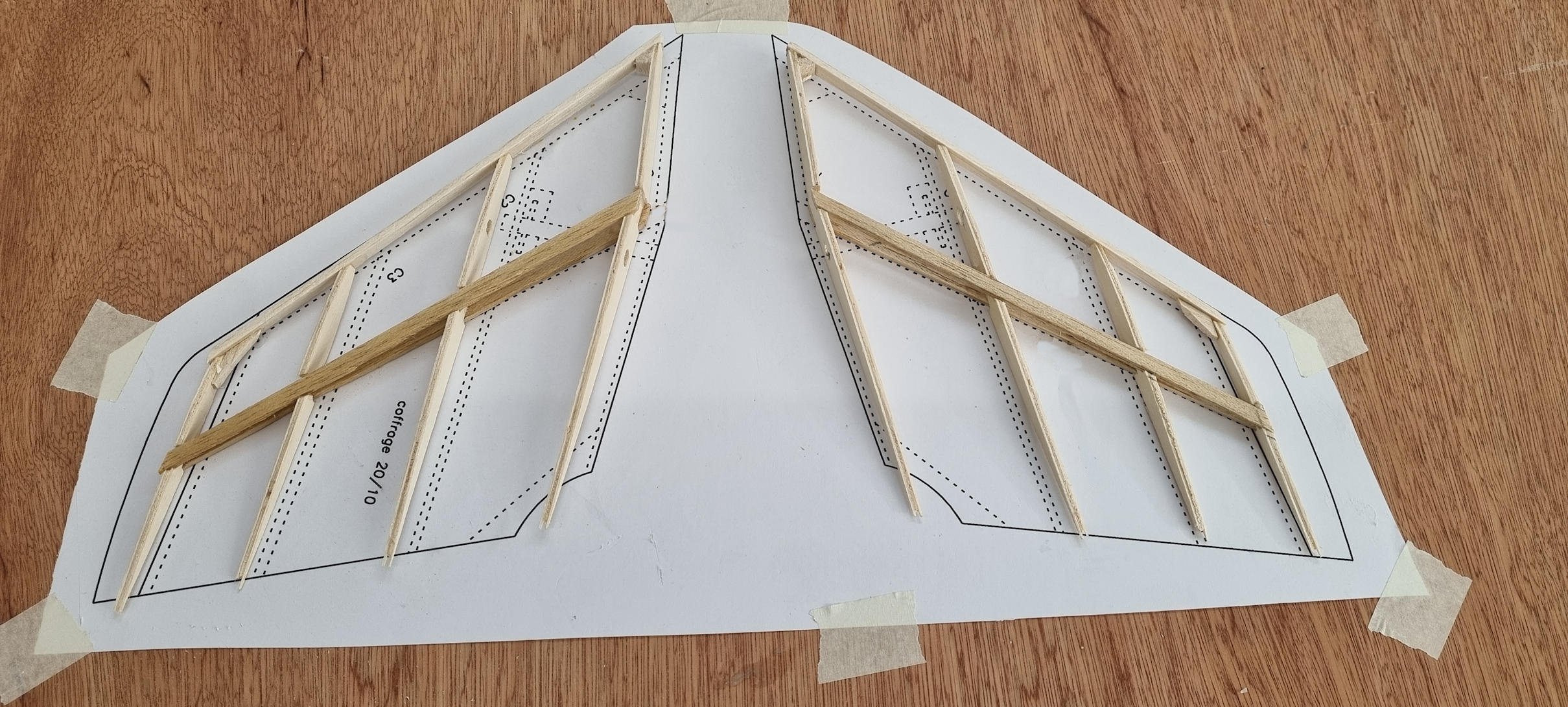

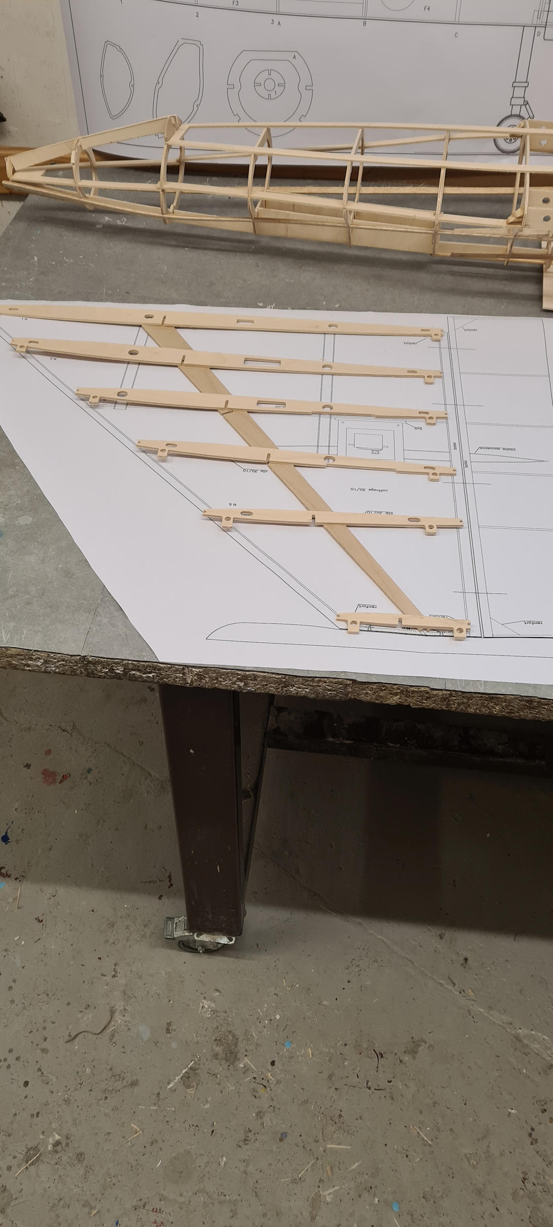

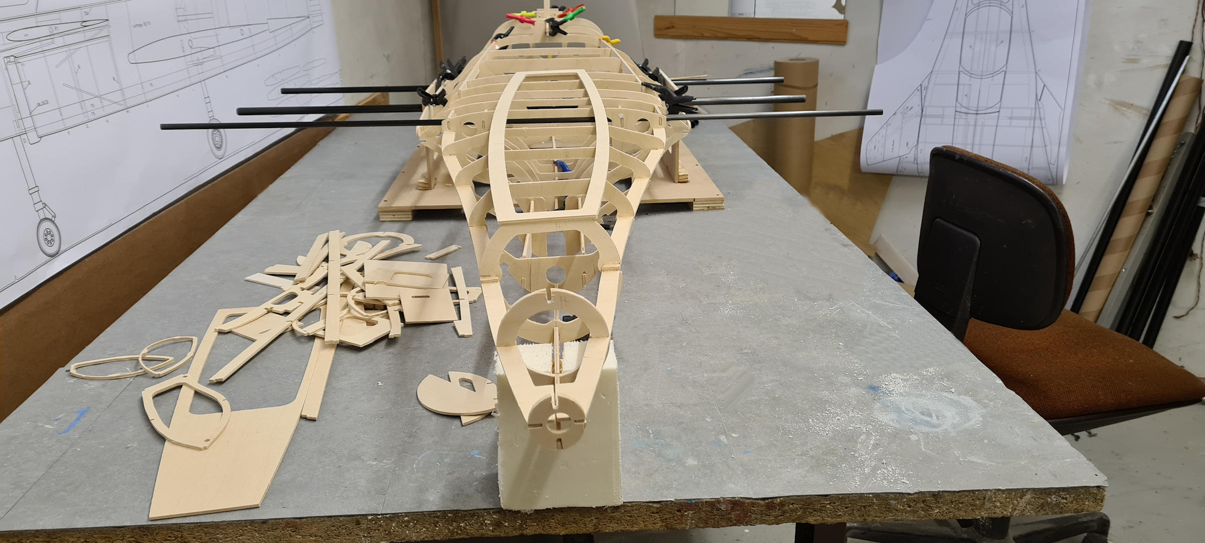

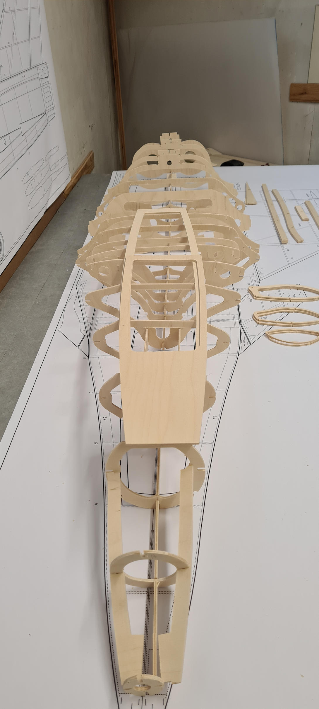

Le collage de l ossature du fuselage est terminée. La partie avant du moule a été extrudée en 5h30, et pour garder le rythme préparation du chantier pour l assemblage des nervures d'ailes.

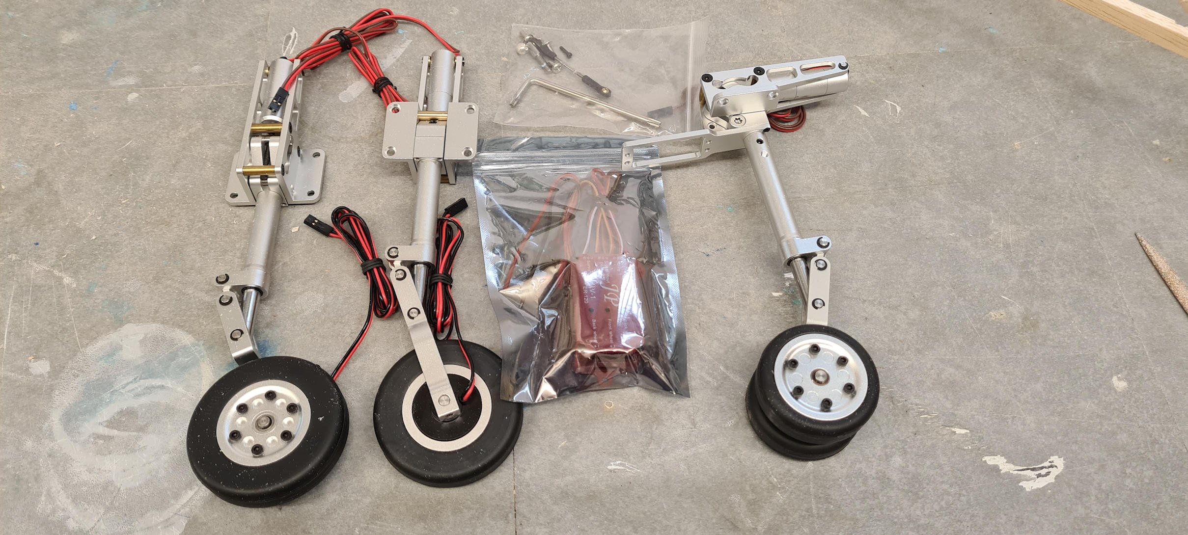

Ci joint le train de JP Hobby adapté pour ce Rafale , merci a Fabrice, l assemblage des deux entrés d air et du plan vertical.

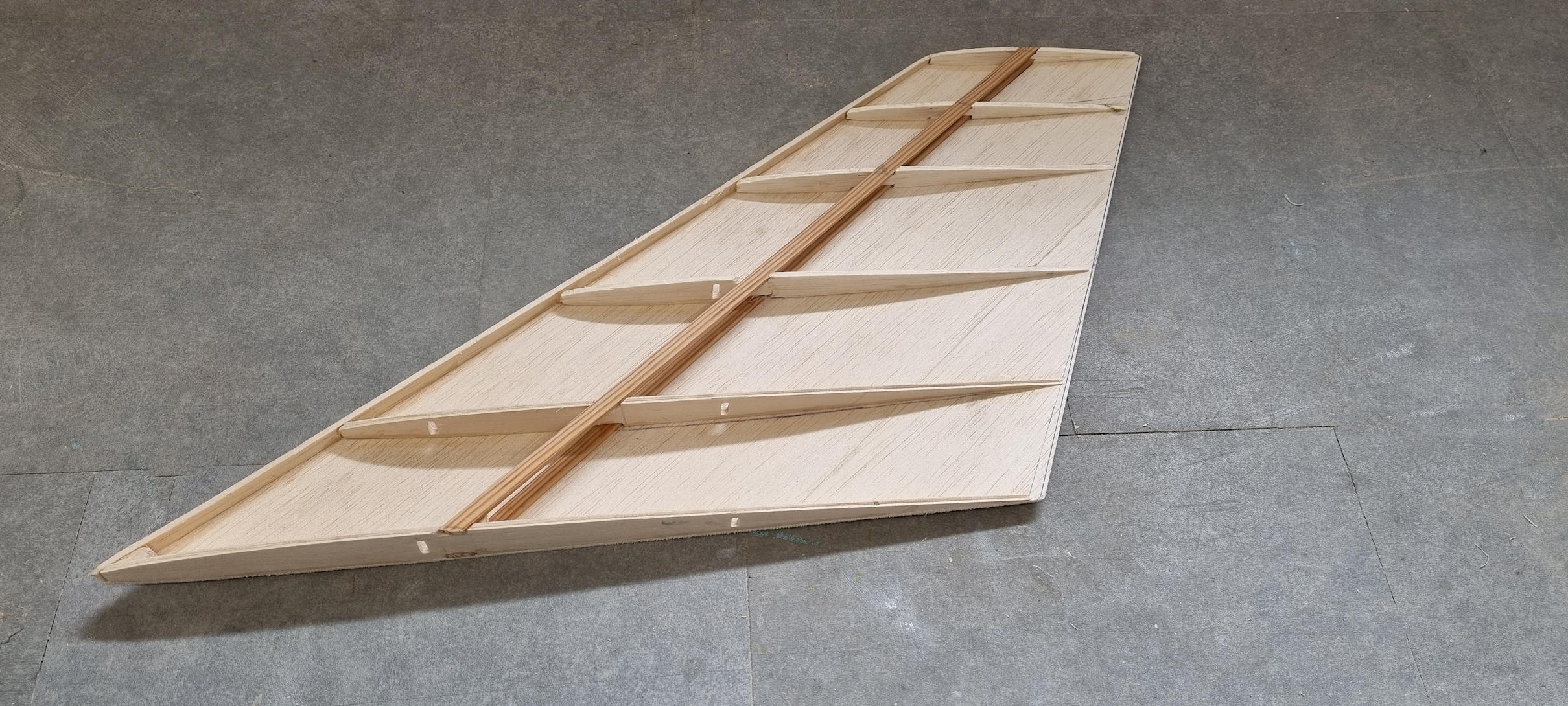

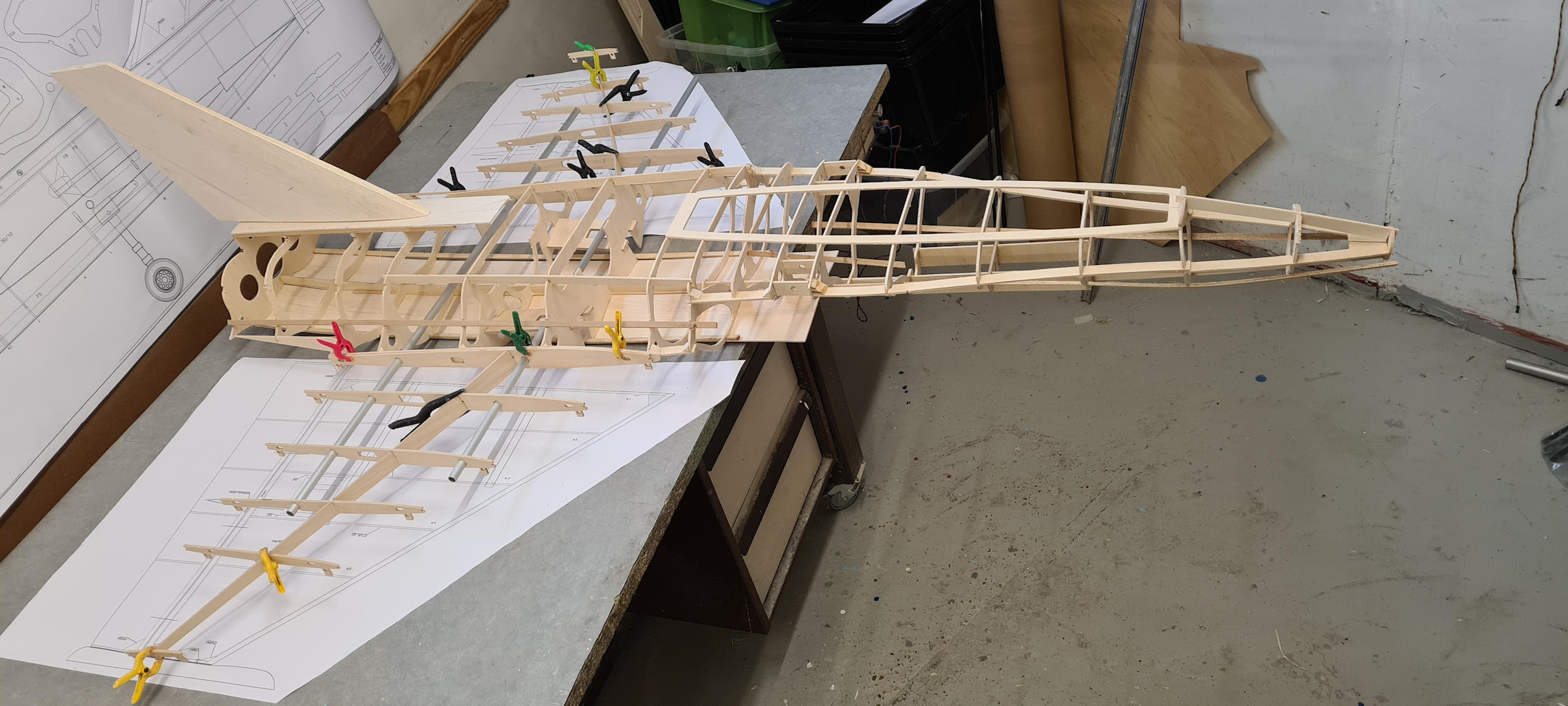

Ajustement des ailes avant le coffrage.
