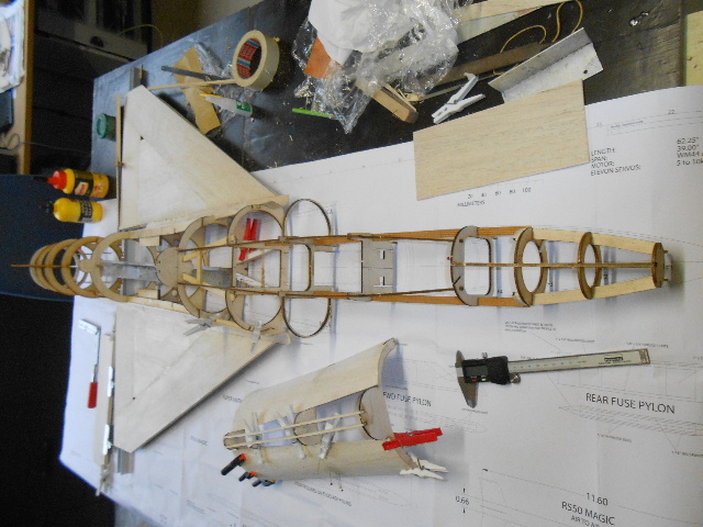

Première photo de la construction mirage 2000B
derierwin
- Messages : 118
- Localisation : Belgique

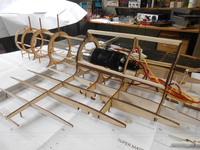

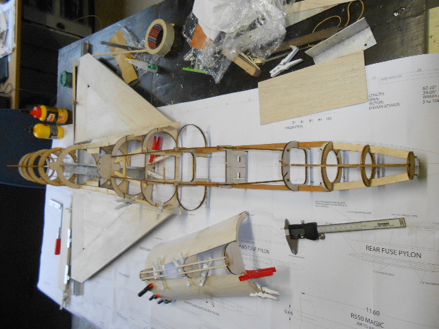

les premières photos de la construction mirage 2000B.
c'est mon premier jet.
Erwin
Erwin

Re: Première photo de la construction mirage 2000B

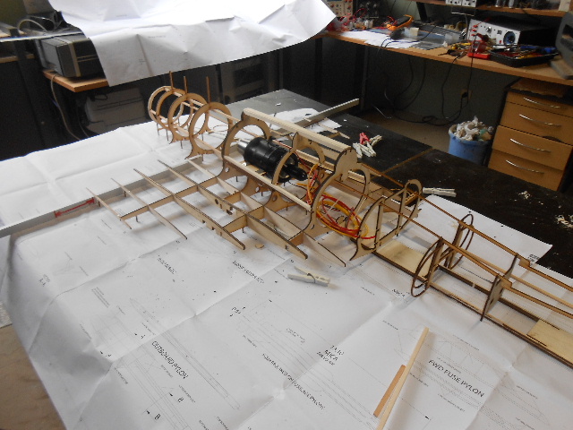

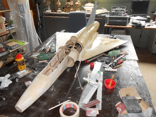

Une photo de la suite de la construction
https://t.me/pump_upp
Joli projet, toujours sympa le 2000
C’est un plan de chez qui ? Quelles sont les dimensions et la motorisation ?
Designer: Philip Noel
Wingspan: 39″ (990mm)
Power Source: Wren MW44 or 54 Gas turbine Turbine
Radio Functions: Throttle, Elevons, Rudder(optional) U/C
Length: 62.25″ (1,587 mm)
Plan de https://www.sarikhobbies.com/product/mirage-2000b/" onclick="window.open(this.href);return false;

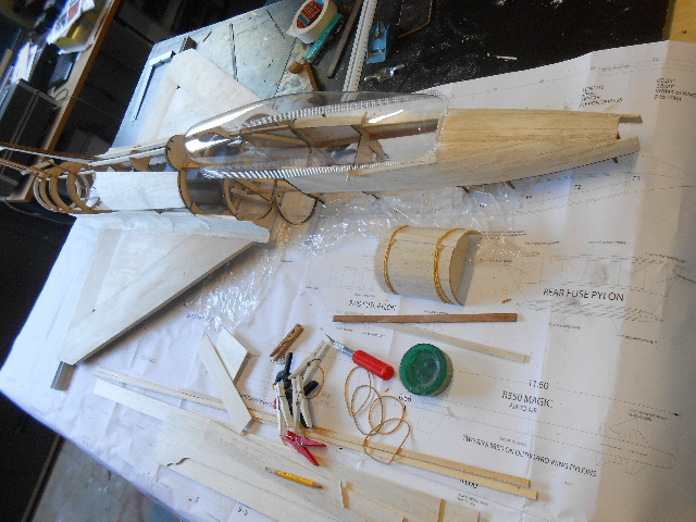

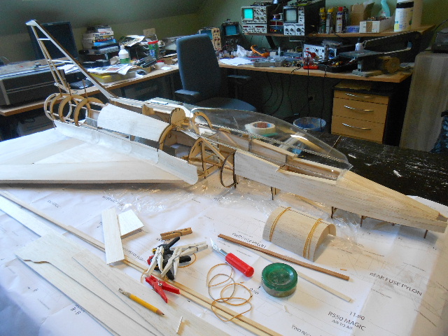

ça commence a prendre forme
ERWIN
ERWIN

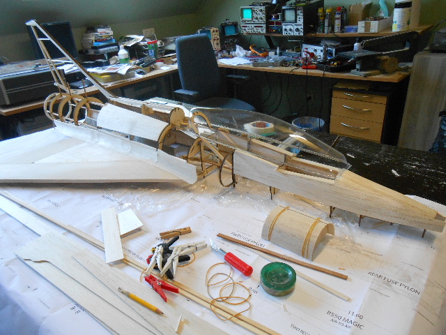

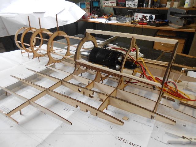

Suite du montage du jet mirage 2000B
Cela change de mon premier avion Westerly, il y a +/-40 ans
Erwin
Erwin
