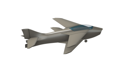

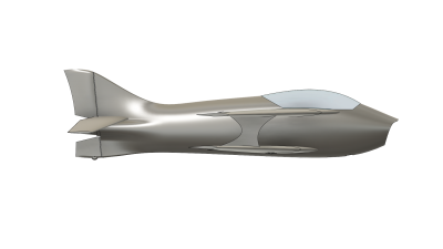

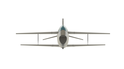

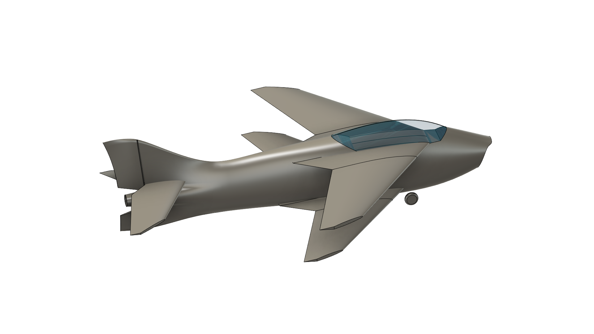

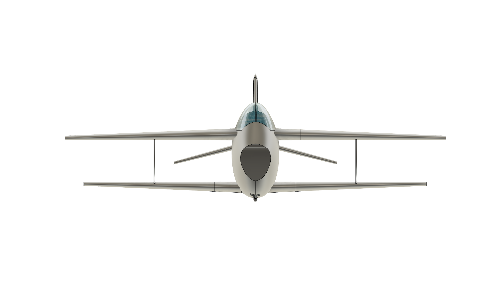

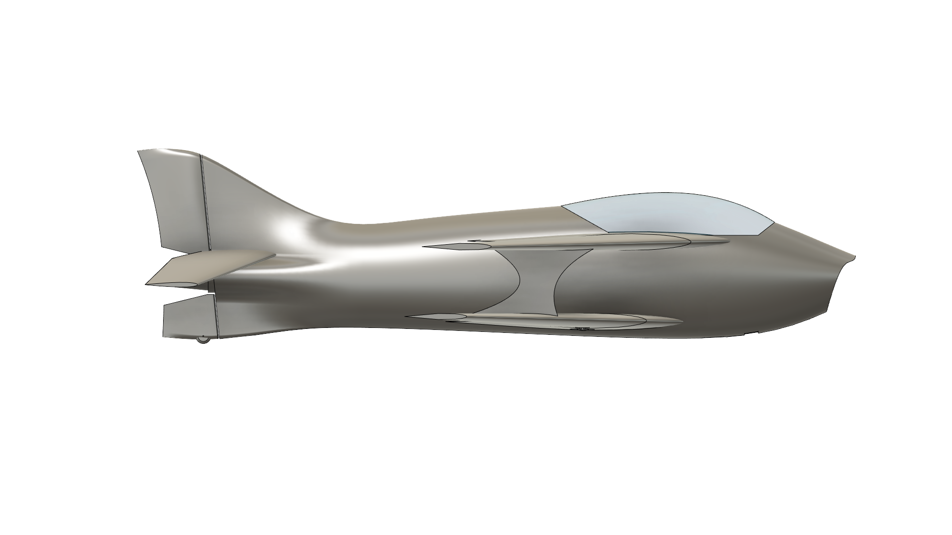

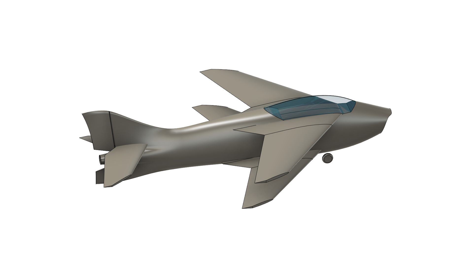

J'aimerais savoir de combien est la perte de rendement (ou de poussée) en fonction de la longueur de la tuyère.
En effet, je suis entrain de concevoir un jet de F3S biplan (voltige académique) avec un fuselage de 2,50m de long et 2,10m d'envergure. La tuyère ferait environ 1,80m de long et 120mm de diamètre pour un réacteur de 18 à 20 Kg de poussée.
j'ai un problème de bras de levier arrière qui m'oblige à avance le moteur le plus possible mais il faut que je trouve un compromis.
Si quelqu'un de compétent pouvait m'aider, je lui en serait reconnaissant.
Jacques

180cm de tuyère ?
Sans doute peu commun.
Par curiosité, l'avion ressemblera à quoi?
Tu as des plans ou photos?

Re: longueur de tuyère et perte de rendement
Whaou...quelle imagination
Impatient de voir comment vole cet engin
ça change de ce qu'on voit d'habitude !

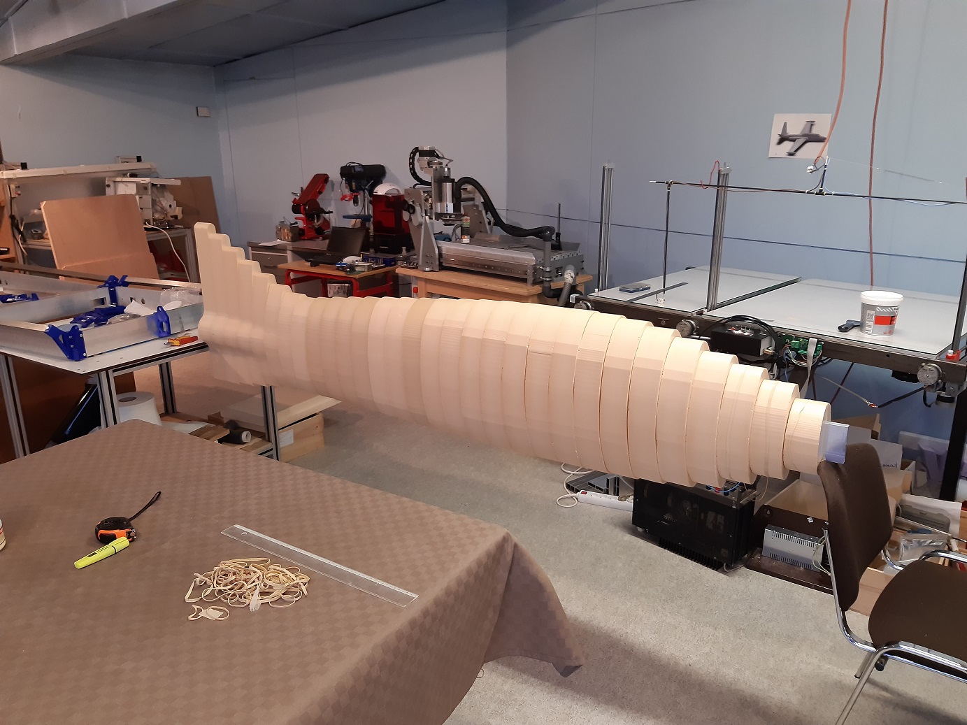

Visiblement, je pose une colle, personne ne me répond, même les fabricants de tuyère ne m'ont pas répondu (Grumania et Osvy).
En attendant, je continue le master en espérant trouver, le jour venu, une tuyère suffisamment longue.

j'ai parlé trop vite, le temps de faire le post ci-dessus, Osvy m'a répondu.
En gros, ils me disent qu'un tuyau aussi long ne m'apportera que des problèmes (résonance interne, chauffe, poids). Le maximum de longueur pour un diamètre 100 serait 1,20m.
Je vais devoir reculer les ailes, et augmenter la flèche. C'est pas trop grave, je compenserais avec un stabilisateur plus grand.
