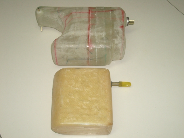

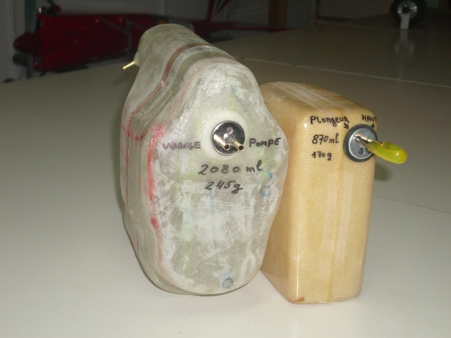

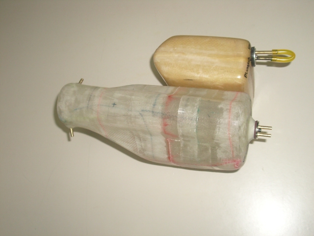

je me suis déjà fabriqué 2 réservoirs sur mesure sans soucis en moule perdu,
je confectionne la forme en polystirène au plus près du volume disponible dans la cellule,
(c'est ça l'avantage par rapport à ce qu'on trouve dans le commerce car soit ils sont trop grands soit trop petits et à un prix exorbitant...)
je l'emballe dans du scotch d'emballage,
puis maroufflage à la résine époxy de plusieurs couches de tissus de verre afin d'avoir une épaisseur équivalente à 500/600g de tissu,
une fois sec je le coupe en 2 pour le vider, le scotch donne le glacé,
j'y colle les différents inserts,
puis raboutage des 2 morceaux avec un ruban de verre.
exemple sur mon F15, le réservoir jaune kevlar est celui d'origine que je juge trop petit alors qu'il y a de la place pour beaucoup plus.

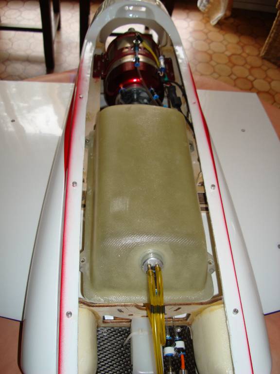

sur mon BoomerangXL
23 misen forme réservoir pétrole.JPG (240.79 Kio) Consulté 23532 fois
24 réservoir fini.JPG (231.45 Kio) Consulté 23535 fois
25 réservoir peint.JPG (236.46 Kio) Consulté 23536 fois

je connais très bien les matériaux composites et méthodes du moule perdu, je pensais juste que cela aurait été plus complexe d'avoir une finition "pro" mais je vois qu'il n'y a pas de soucis, ton réservoir de boomerang n'a rien à envier à ceux du commerce.
j'essaierai d'en réaliser un prochainement.

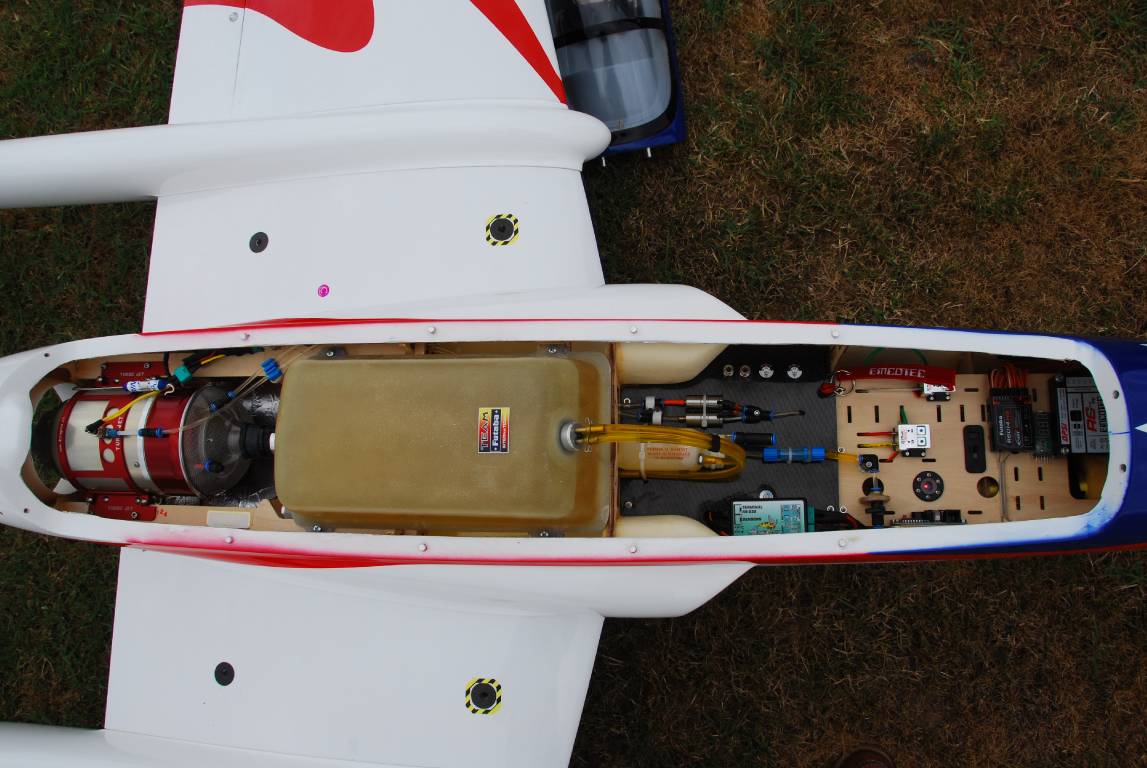

Voici un réservoir "fait maison" sur mon Boomerang XL. 4 points de fixation intégrés et 3.5 litre de contenance.
Moulage du dessuus et du dessous sur une forme et recollage des 2 parties. Résine achetée chez Swiss composite spéciale pour carburants agressifs.

le réservoir avec les pattes de fixation intégré est bien pensé, c'est une idée que je retiens...
D@v
