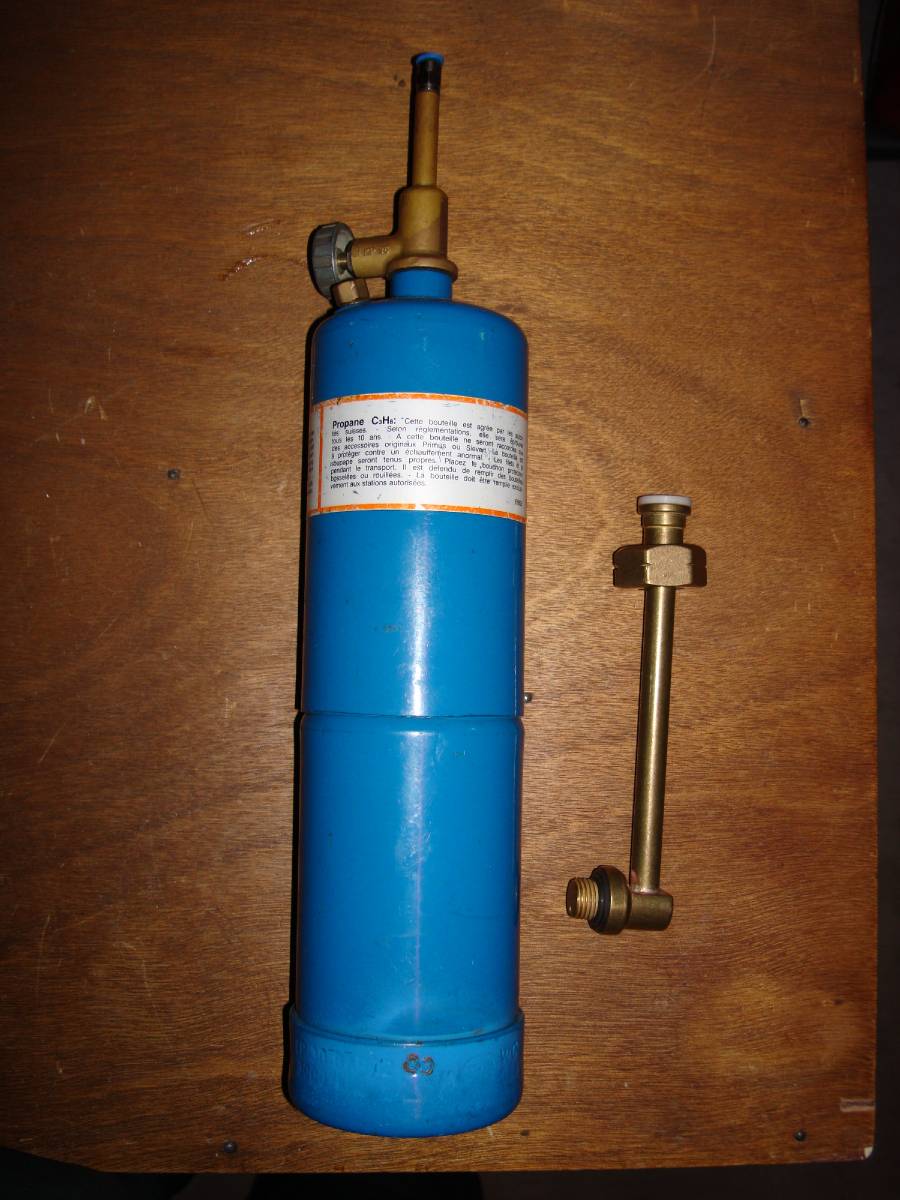

Il y a plusieurs types de bouteilles avec des pourcentages de mélange butane / propane différents. Afin de favoriser le démarrage surtout par temps froid il est fortement recommandé d'utiliser en priorité les mélanges avec le plus de propane possible. En général le maxi se situe à 30% de propane pour 70% de butane.
Il exite des bouteilles remplissables avec une purge, un raccord spécial pour bouteille de butane standard (pour les professionnels en couverture, zinguerie ..etc) nous sommes plusieurs ici à utiliser cela avec du propane pur....démarrages à 100% même à -20°.

Looping-74 a écrit :Salut,
Il exite des bouteilles replissables avec une purge, un raccord spécial pour bouteille de butane standard (pour les professionnels en couverture, zinguerie ..etc) nous sommes plusieurs ici à utiliser cela avec du propane pur....démarrages à 100% même à -20°.
Gilles
Hello Gilles,
j'aime bien ton plan de bouteille ré-utilisable et le fait de pouvoir charger au propane vu que je vole par temps froids.
As tu un pointeur pour trouver ces bouteilles ? Où fait tu le plein de propane, des précautions, un détendeur nécessaire ?
Merci de tes conseils

Salut,
Voici le lien fabriquant Suedois mais il y a des adresses de distributeurs dans d'autres pays:
http://www.sievert.se/default.asp?locId ... &areaId=23" onclick="window.open(this.href);return false;
Pour ce qui est du remplissage je le fais moi même avec un embout rigide de ma fabrication sans détendeur puisque le but est de stocker du gaz liquide (il en exite un similaire chez le fabriquant). Tu visses celui ci sur la grosse bouteille de propane puis tu visse la petite bouteille de l'autre coté de l'adaptateur, tu retournes la grosse bouteille, tu ouvres le robinet, tu devisses la purge sur la petite bouteille et dès que le gaz liquide sort par la purge tu revisses celle ci et c'est ok, tu disposes alors d'un litre de propane liquide soit ta saison de vol sans soucis (c'est vraiment très facile à faire, parfaitement sécurisé et ca prend 30 secondes pour faire le plein). A savoir aussi qu'avec le propanne pur je ne rate jamais un démarrage, été comme hiver.....

J'ai juste un petit doute, a 20 degrés, la pression en sortie d'une bouteille de butane pure serait d'environ 1.5 bar quand à la même température le propane pur aurait une pression de 7 bar. Donc je me dit que si on ne fait pas gaffe, ça va débiter fort et les duites et autres conduites vont encaisser plus de pression, des précautions particulières ?

Salut,
oui bouteille pleine il faut très peu ouvrir le gaz d'autant que le rendement étant supérieur, le besoin en gaz est bien inférieur à nos habitudes. Par contre il est impératif de ne jamais retouner la bouteille...... je n'ai jamais eu de soucis dûs à la pression en utilisation, je régule très facilement la pression par le robinet de la bouteille.
