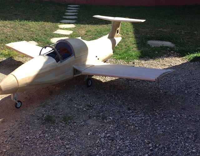

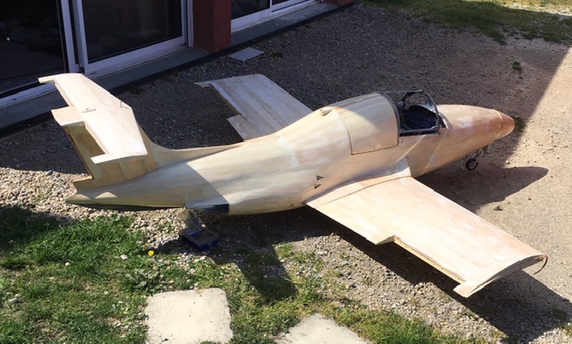

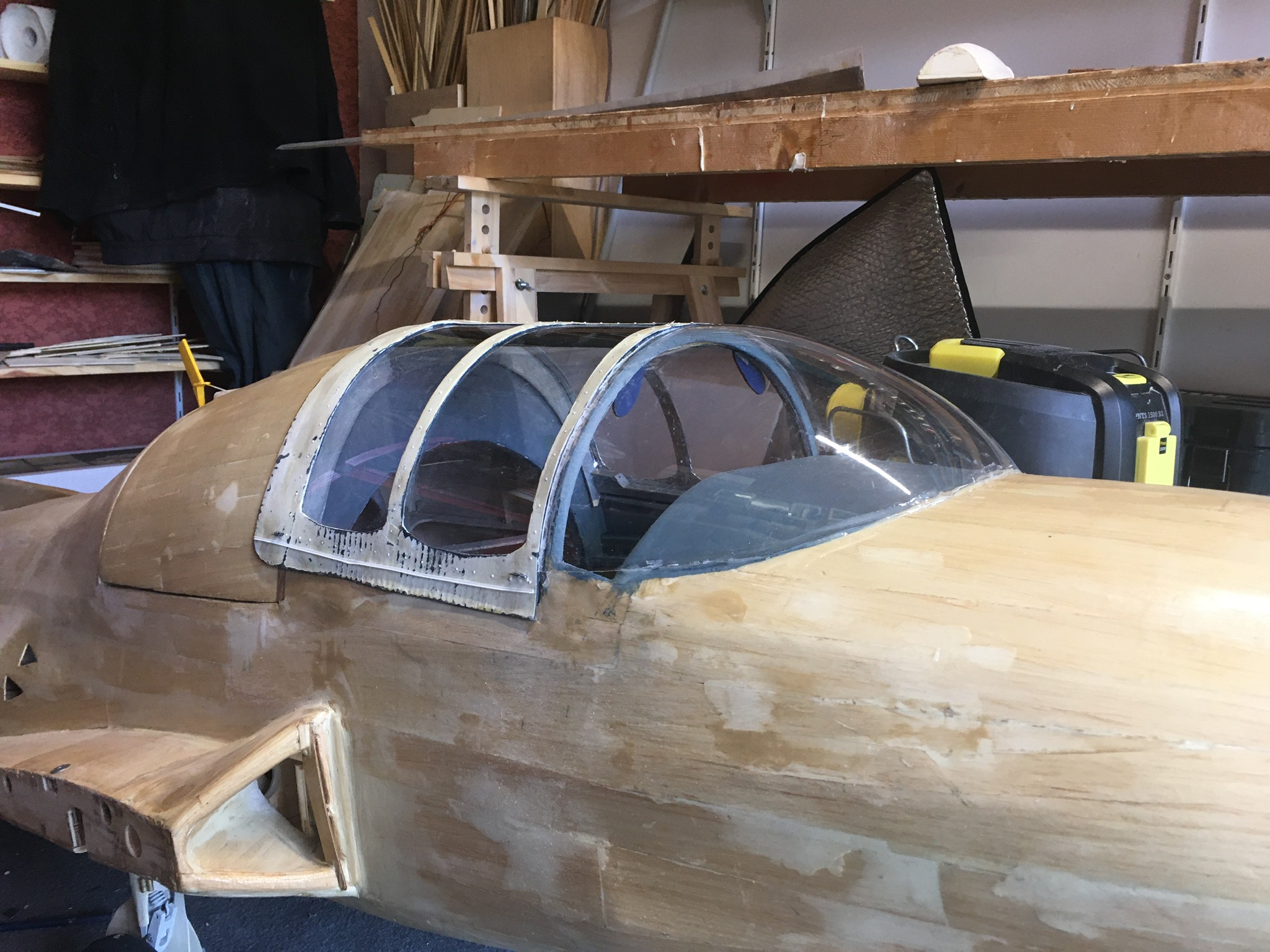

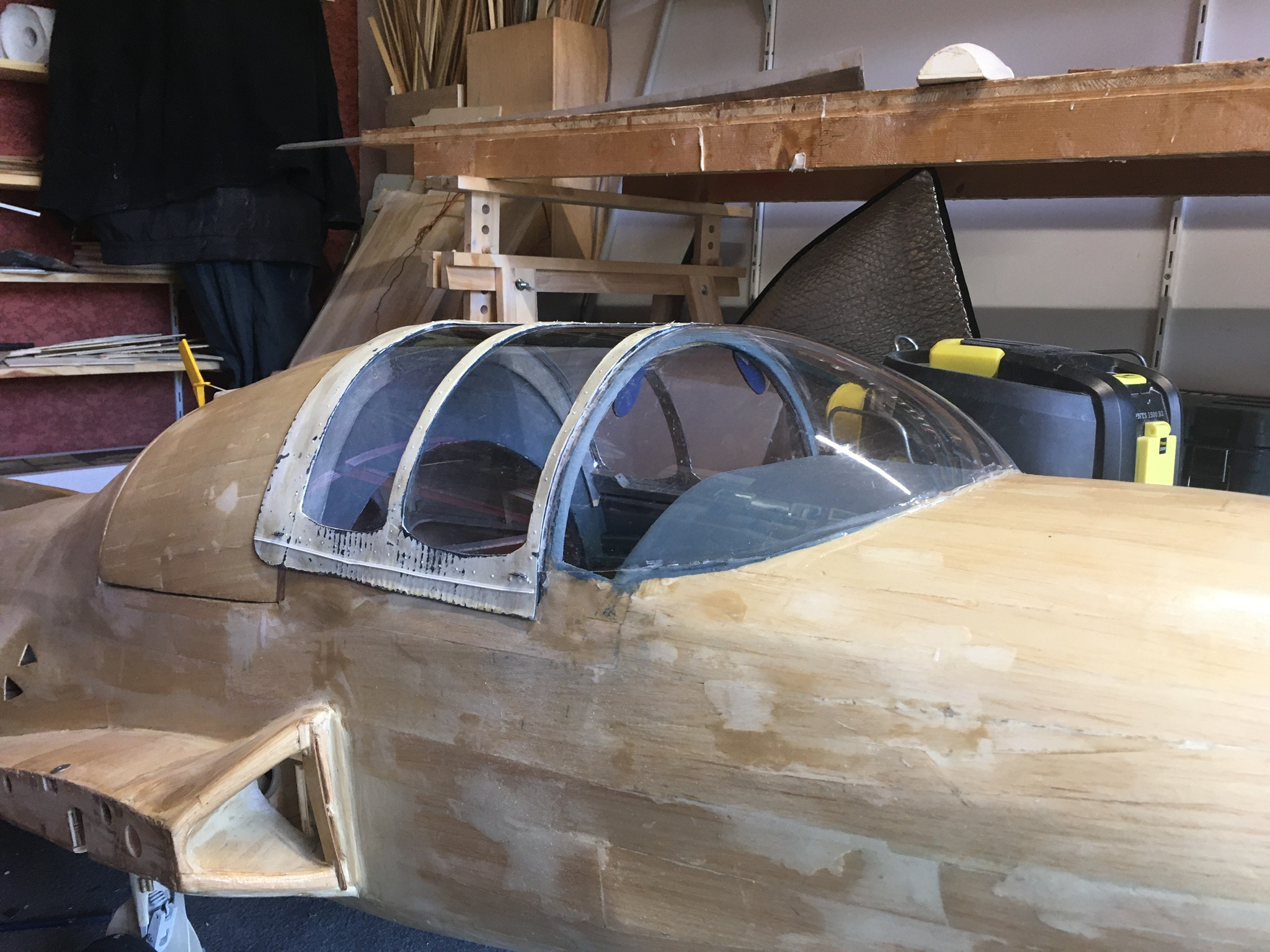

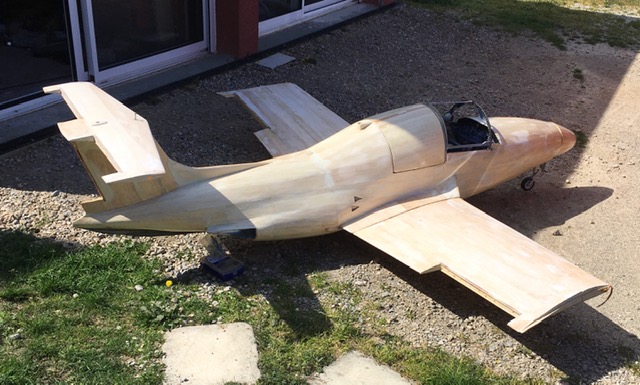

Super interessant. On attends la suite avec impatience.. la construction c est quand meme super. Qq photos de mon ms 760 a partir d un plan 3 vues. Bi turbine. Finition a venir

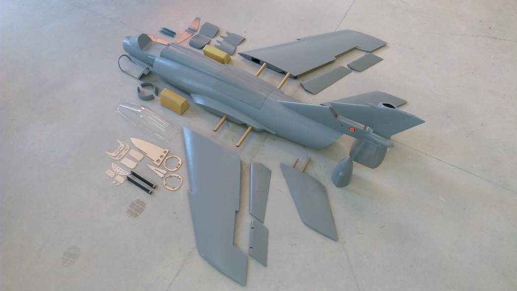

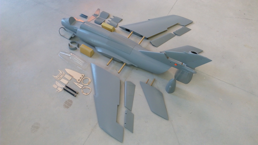

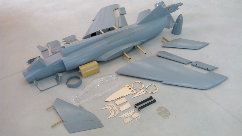

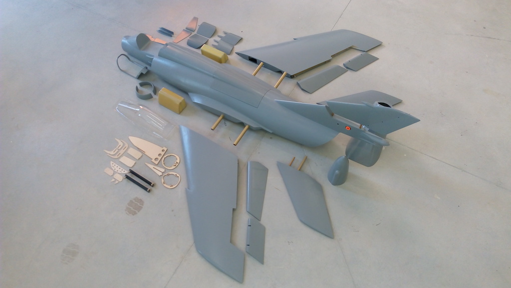

2: Présentation du kit et des périphériques choisis

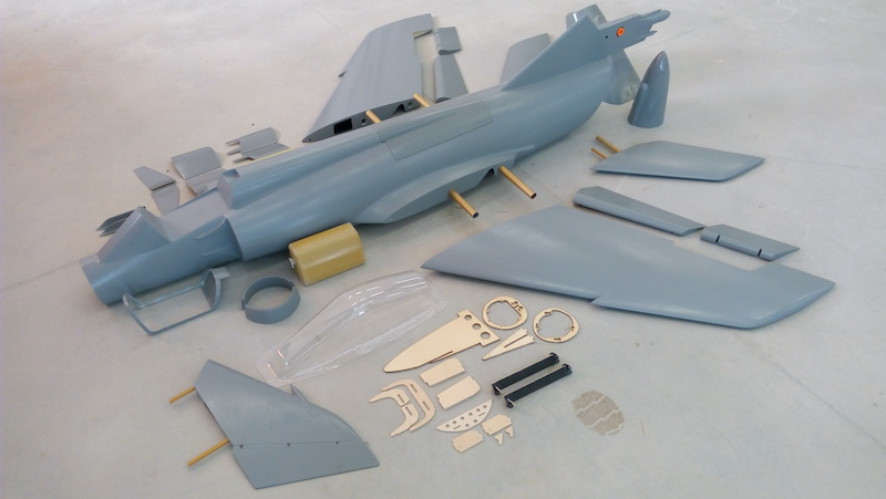

En photo le kit aujourd'hui
Les caractéristiques générales:
Echelle: 1/5,5
Longueur: 2m60
Envergure: 1m75
Poids du kit sur la photo: 5,9kg
Poids à vide: 12 à 14kg
Motorisation: 100 à 160.
Commandes nécessaires : ailerons, volets, profondeur (monobloc), dérive, aérofreins, train, trappes principales, trappe avant, dirigeabilité, moteur.
Options de commandes non encore disponibles mais adaptables: Compensateurs, crosse, perche de ravitaillement, éclairage, ouverture verrière, spoilers.
Le kit est construit avec la technique très répandu aujourd'hui de sandwich fibres/airex, avec un travail sur la selection des fibres en fonction de leurs caractéristiques aux endroits adaptés( verre, carbone, Kevlar).
Le séchage s'opère sous vide et le kit est entièrement "gelcoaté" gris.
La rigidité globale est très bonne et ce qui surprend c'est la légèreté d'ensemble.
Certain couples sont en CTP, d'autres en CTP renforcés tissu carbone et d'autres en sandwich fibre/Airex.
Par endroit on pourra et il faudra ajouter des renforts si l'on souhaite notamment réaliser une crosse fonctionnelle, ou charger la voilure...mais il est plus facile de rajouter de la matière que d'en retirer et c'est bien là le principe.
Ce kit n'est pas un RTF, il faudra un peu de temps pour le monter mais au vu des ajustements et de la qualité c'est plutôt agréable et beaucoup de petits détails facilitent le montage, nous le verrons par la suite.
Revenons tout de suite sur la forme générale de l'avion, ce n'est pas une maquette à 100 pour 100 mais globalement un soin à été apporter notamment sur le tracé de nombreux panneaux, vis, rivets.
Mais définitivement il faudra un gros travail de modification pour en faire une maquette parfaite.
On peut donc dire qu'il s'agit d'une très bonne semi-maquette.
Les connaisseurs verront très vite notamment au niveau du nez et de la verrière que cela ne colle pas tout à fait.
les épaisseurs et la structure générale permettent de réaliser des commandes de vol type maquette (cachées), la plus délicate étant la commande de direction.
les aérofreins sont fournis mais la découpe des emplacements dans le fuselage est à faire, de même pour la verrière.
Les stab, dérive, croupion et cone avant ainsi qu'évidement les ailes sont démontables.
Il faudra tout de même bénéficier d'une longueur hors tout de 2m45 pour le transport, en effet le cone permet d'accéder à l'électronique et accus placés sur un couple à l'avant et le croupion permet d'accéder au montage/démontage de la dérive, du moteur, des stabs et l'accès au/aux servos de profondeur. Mais le fait d'ôter ces deux éléments ne permet pas de gagner en longueur à ranger.
A noter que sur le vrai le croupion est également démontable au même endroit pour la maintenance moteur entre autre.
les clé d'aile, stab, dérive, sont en Strongal ( dural anodisé ), les diamètres sont adaptés l'ajustement est parfait.

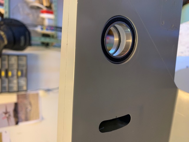

la profondeur monobloc est montée sur deux roulements déjà installés coiffés par deux demi paliers imprimés 3D démontables par 3 vis à 120 deg qui réduisent le diamètre de la clé à 16mm tout de même.
Les deux roulements se situent dans une zone assez fine qui est donc renforcée en tissu carbone comme à tous les endroits stratégiques.

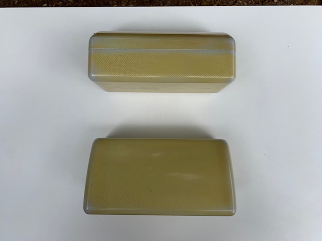

Les 2 réservoirs d'une contenance d' 1,665L chacun permettent donc d'embarquer 3,3L, ils sont en Kevlar.

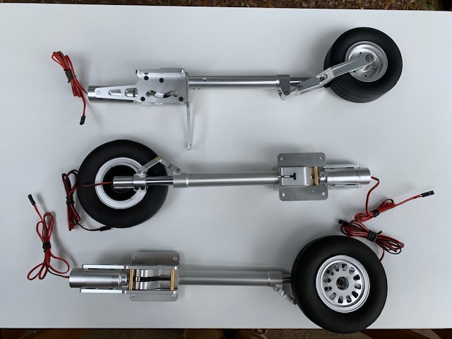

Le train ( toujours en cours d'essai ) est fabriqué par JP Hobby sur mesure concernant les jambes. les boitiers sont électriques ainsi que les freins.
Il est surdimensionnés comme tout train Marine, réalisé dans un alu de grande qualité.
les boitiers retenus sont prévus pour des avions de 20kg.
Les pneus sont gonflables.
Quelques photos de ces éléments...
