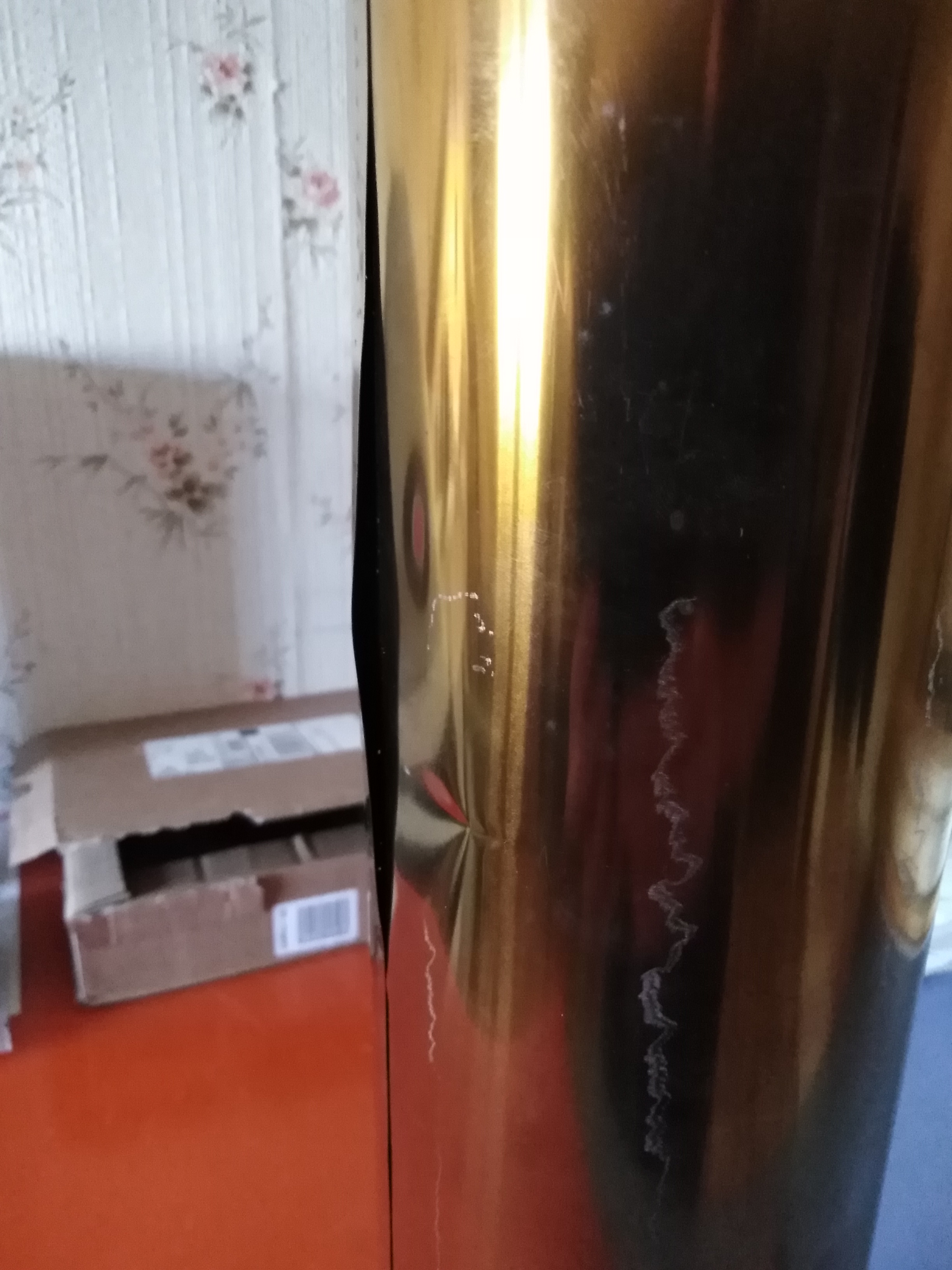

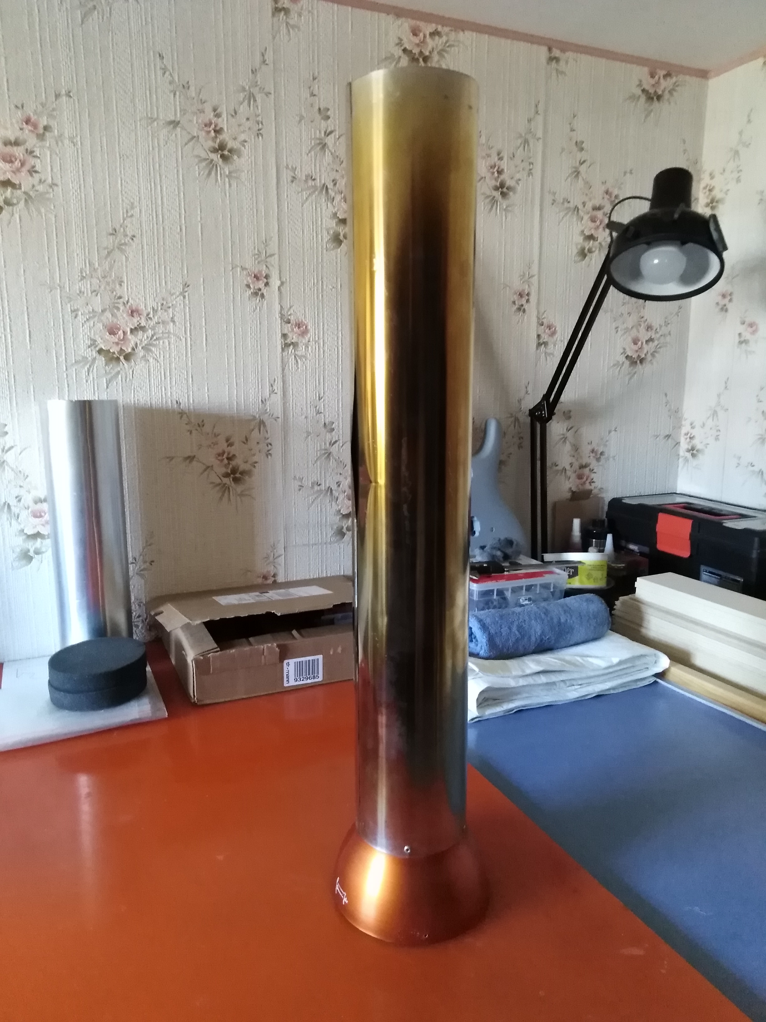

je lance un appel à l'aide pour ma tuyère inox qui a "perdu" quelques points de soudure. je recherche donc une bonne âme, équipée avec le matériel ad hoc, qui saurait réparer ces soudures.
ci joint 2 photos pour illustrer la situation. les points défectueux s'étendent sur 15cm environ, à 30 cm de la sortie de tuyère.
merci d'avance pour votre aide
Thomas

Est il double parois ?

j'ai retiré la paroi extérieure en alu. donc, dans l’état c'est un tube simple paroi

Sans la double paroi la je pourrai t’aider. J’ai une soudeuse par points. A quelle distance se trouve de la sortie ou la rentrée? Ol faut voir si les mâchoires de la machine sont assez longues

ah ça sonne comme une bonne nouvelle! la partie désoudée fait environ 13cm de long et se situe entre 20 et 33cm de la sortie du tube (coté opposé au cône).

Tom59 t’as des photos de ta tuyère ? Je vais mesurer sur ma soudeuse. Quelle est l’épaisseur de tole?

camilodo a écrit :Tom59 t’as des photos de ta tuyère ? Je vais mesurer sur ma soudeuse. Quelle est l’épaisseur de tole?
bonjour Camilodo
j'avais mis les photos sur mon premier message
la partie dessoudée fait environ 13cm de long et se situe entre 20 et 33cm de la sortie du tube (coté opposé au cône).
l'épaisseur de la tôle inox est de 0.15mm
