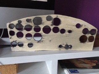

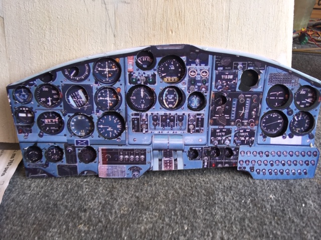

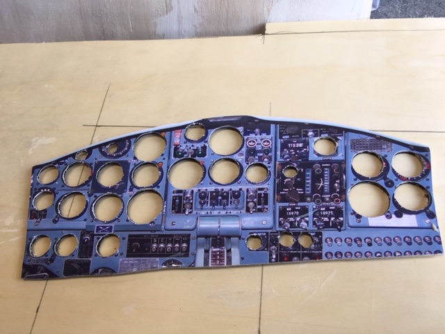

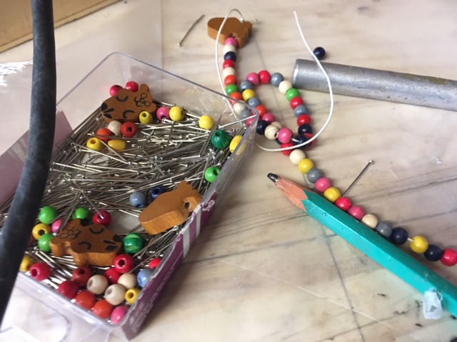

Petit tuto pour faire vite fait un tableau de bord sympa. L exemple est le tableau de bord du ms 760 paris. Il faut: le gabarit bois a la bonne echelle. On trouve sur internet une photo de qualite de face et on la tire a l echelle dubtableau en. 3 ex 1 sur papier ordinaire et 2 sur papier photos. Le 1 e est colle sur le bois et on decoupe les cadrans a la fraise On colle ensuite 1 exemplaire en tirage photo puis on decoupe soigneusement avec une lame fine et neuve les trous.on peint en noir les bords des decoupes . On colle derriere le dernier tirage avec les cadrans qui apparaissent en arriere. On utilise des epingles diverses que l on peint ec est tout bon Pas cher et plus sympas que ceux du commerce. Ci joint les photos explicatives

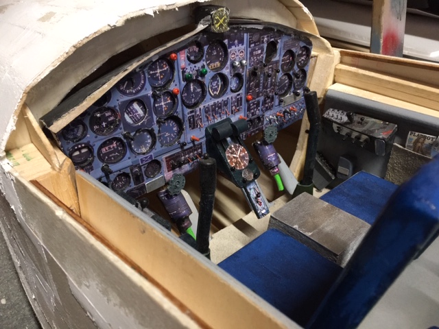

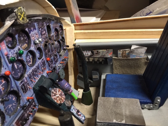

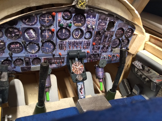

Qq cliches en cours de presentation dans le modele

Trés beau rendu, ca tombe bien je vais bientôt devoir m y mettre, sympa les magazines ils vont pas s ennuyer les pilots :lol:

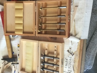

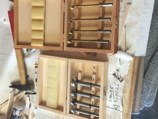

Comment tu coupe les trous aussi propre, avec une dremel et meule ?.

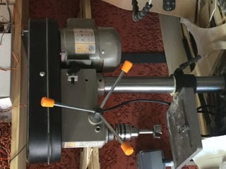

J utilise des fraises a bois achetees sur internet pas cher et ca dure longtemps Perceuse a colonne chinoise. Pour bien decouper le papier dans les trous cutter olfa a lames. Pointues. Plus solides que les lames type bistouri.ci joint qq photos. Amities. Pierre
