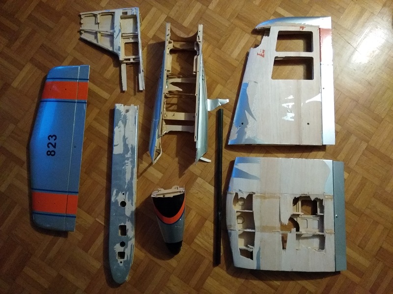

De retour sur le continent depuis maintenant 5 mois, j'ai à nouveau de l'espace et un vrai terrain de modélisme, mais moins de temps (on peut pas tout avoir). Juste avant mon retour j'ai crashé mon avion, j'ouvre donc un chantier ! je me fixe 10 semaines pour le reconstruire et le mettre en l'air.
Le pari est lancé !
Voilà il ne me reste que ça :o

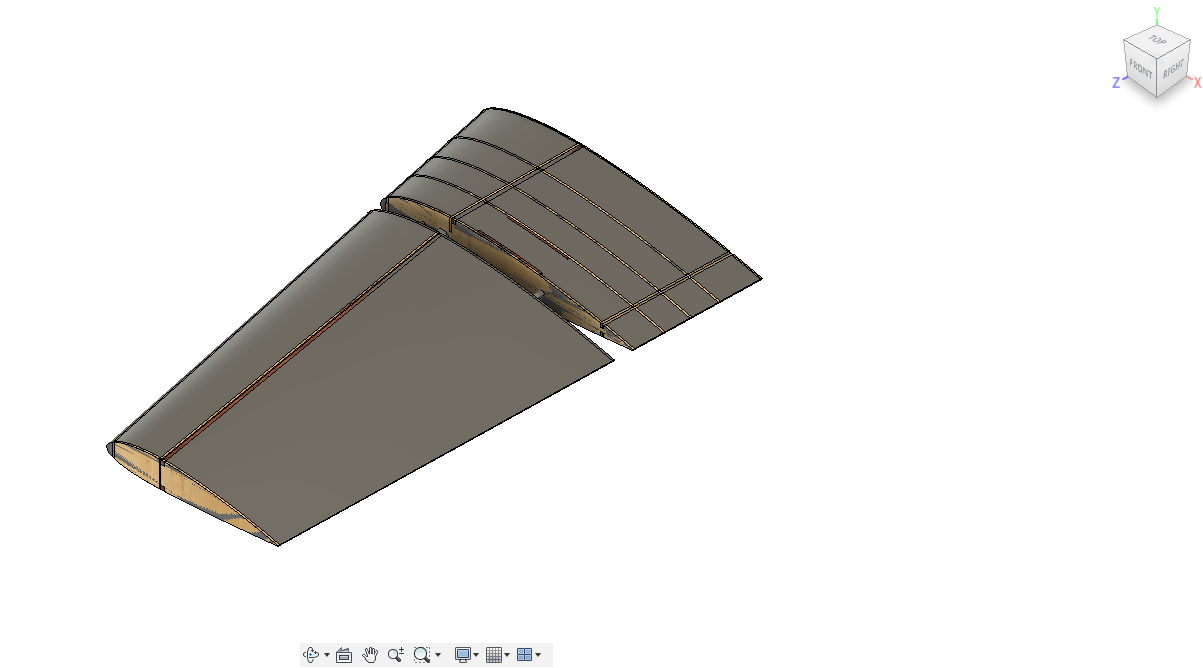

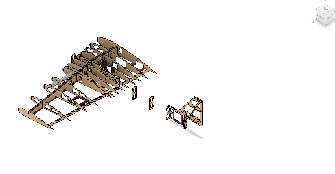

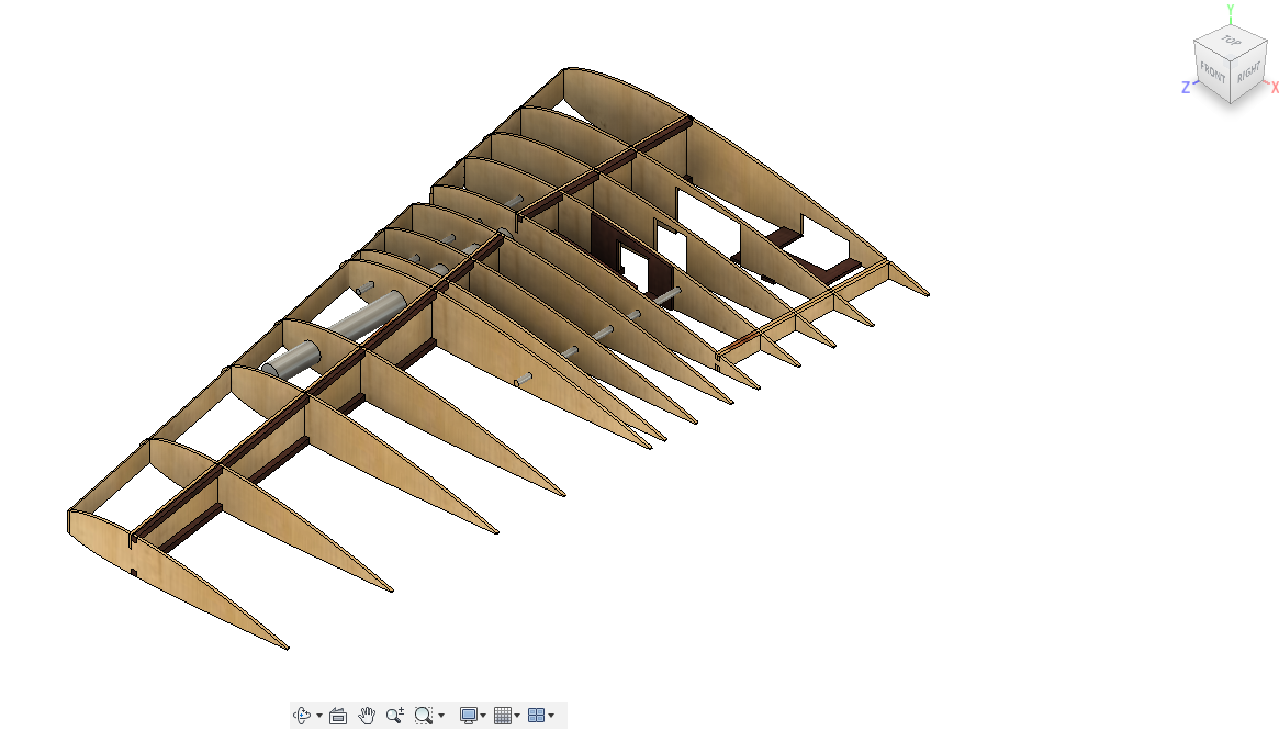

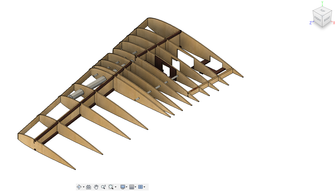

Voilà fin de la première semaine. Travail de modélisation ça avance petit à petit...

Déjà une œuvre d’art :)

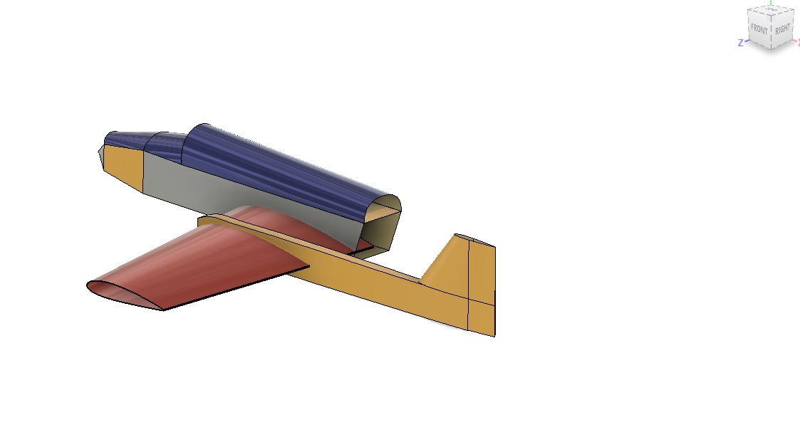

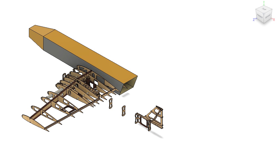

Voilà encore un peu de travail sur la structure des poutres et début du fuselage.

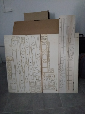

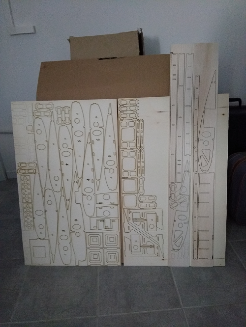

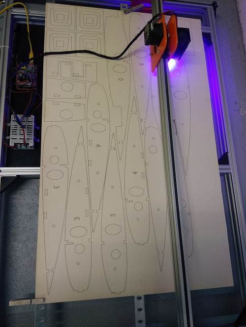

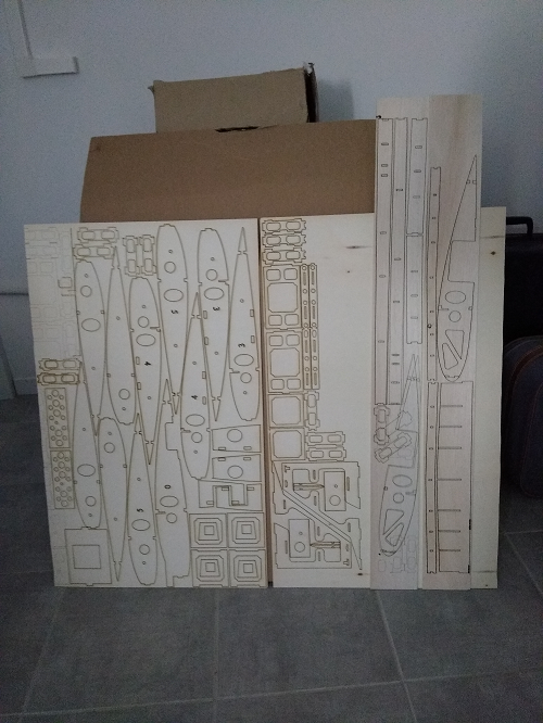

Petit stop dans la modélisation suite emploi du temps difficile, mais j'ai profité du week end pour commencer la découpe des pièces de l'aile.

Petite question :)
tu utilise quelle puissance comme diode laser et sur combien de mm de ctp ( et la qualité du ctp , nombre de plis )
MErci
mvn931
Messages : 58
Inscription : ven. déc. 10, 2010 7:37 pm
Re: Bonnes résolutions 2020
Message par mvn931 »
Salut, la table est de construction perso, profilés alu et chariot imprimés en 3D, diode de 16 W.
Le CTP est du 3 plis 3 mm, coupe en une seule passe pleine puissance vitesse 150 mm/s.

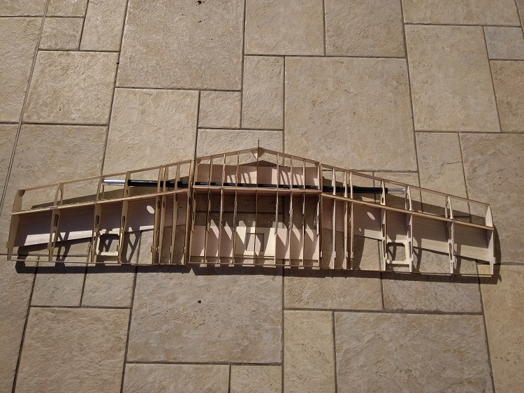

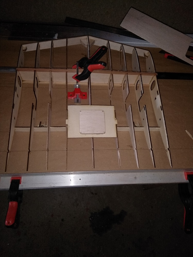

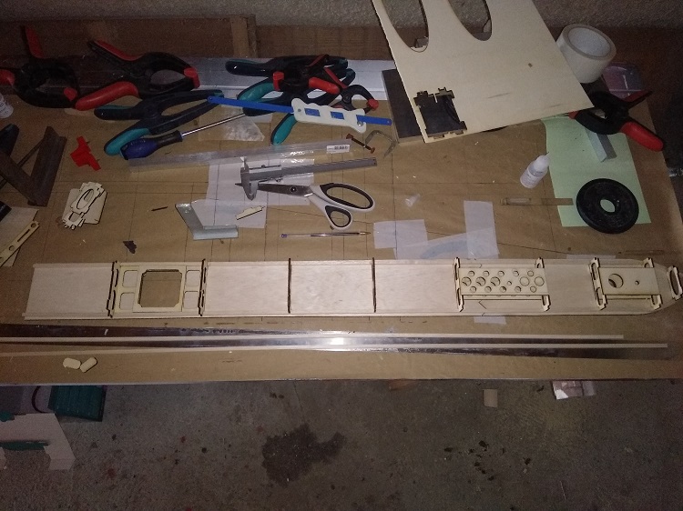

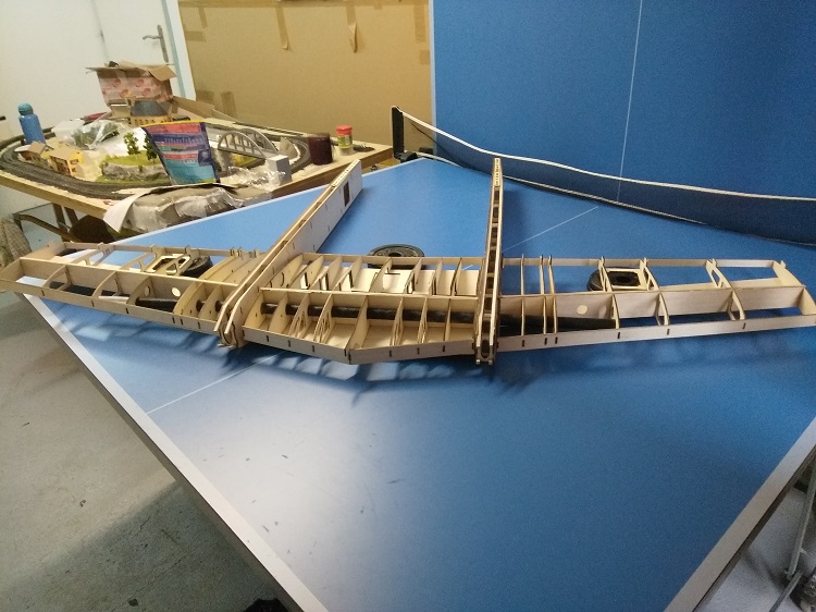

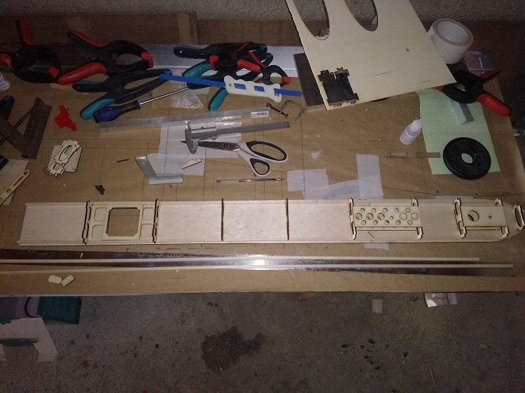

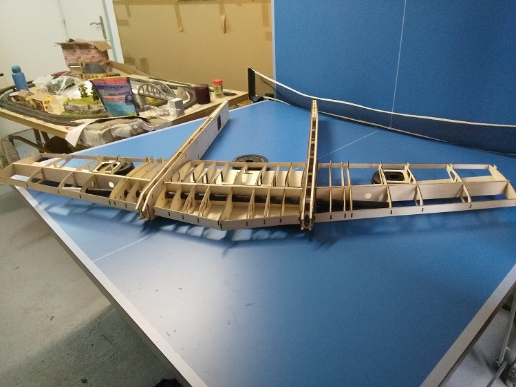

Les choses commencent à prendre forme. J'ai profité de quelques jours de vacances pour monter l'aile et les poutres.
Reste à coller les fourreaux de clé d'aile en calant l'ensemble, les platines de train et faire les coffrages.
montage partie centrale
assemblage aile complète
construction des poutres
assemblage de face
assemblage de face
