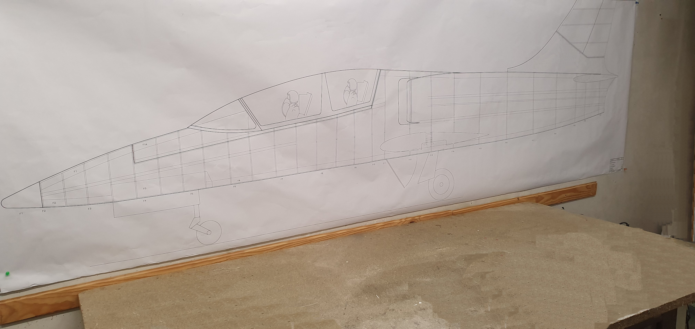

Apres certaines hésitations sur le choix de mon nouveau projet pour cet hivers. j'ai opté pour un modèle d entrainement de la fin des années 60. Le L39 Albatros construit par la firme Tchécoslovaque Aero Vodochody. Caractéristiques du modèle longueur environ 2.80m (nez amovible) envergure 2.05m surf.alaire 126 dm².
Ci joint la première ébauche du plan.

Quel bonheur, on va se régaler, bravo,merci René ;)

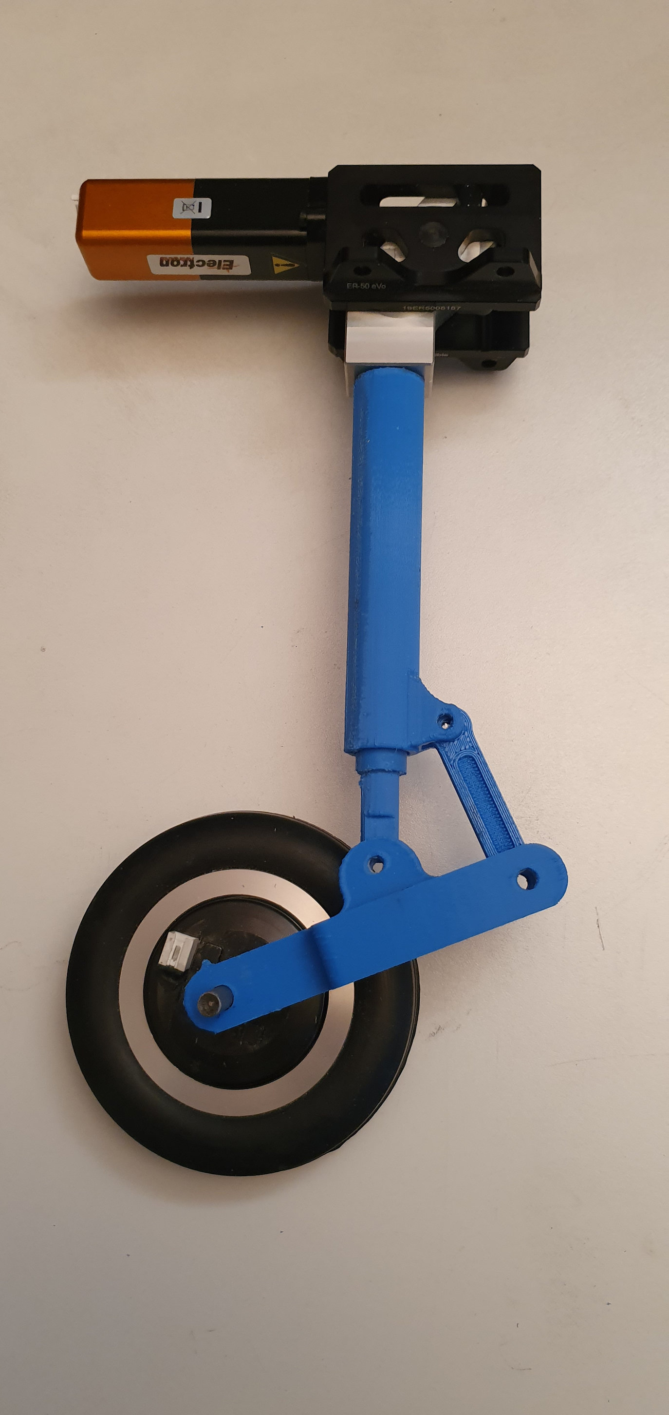

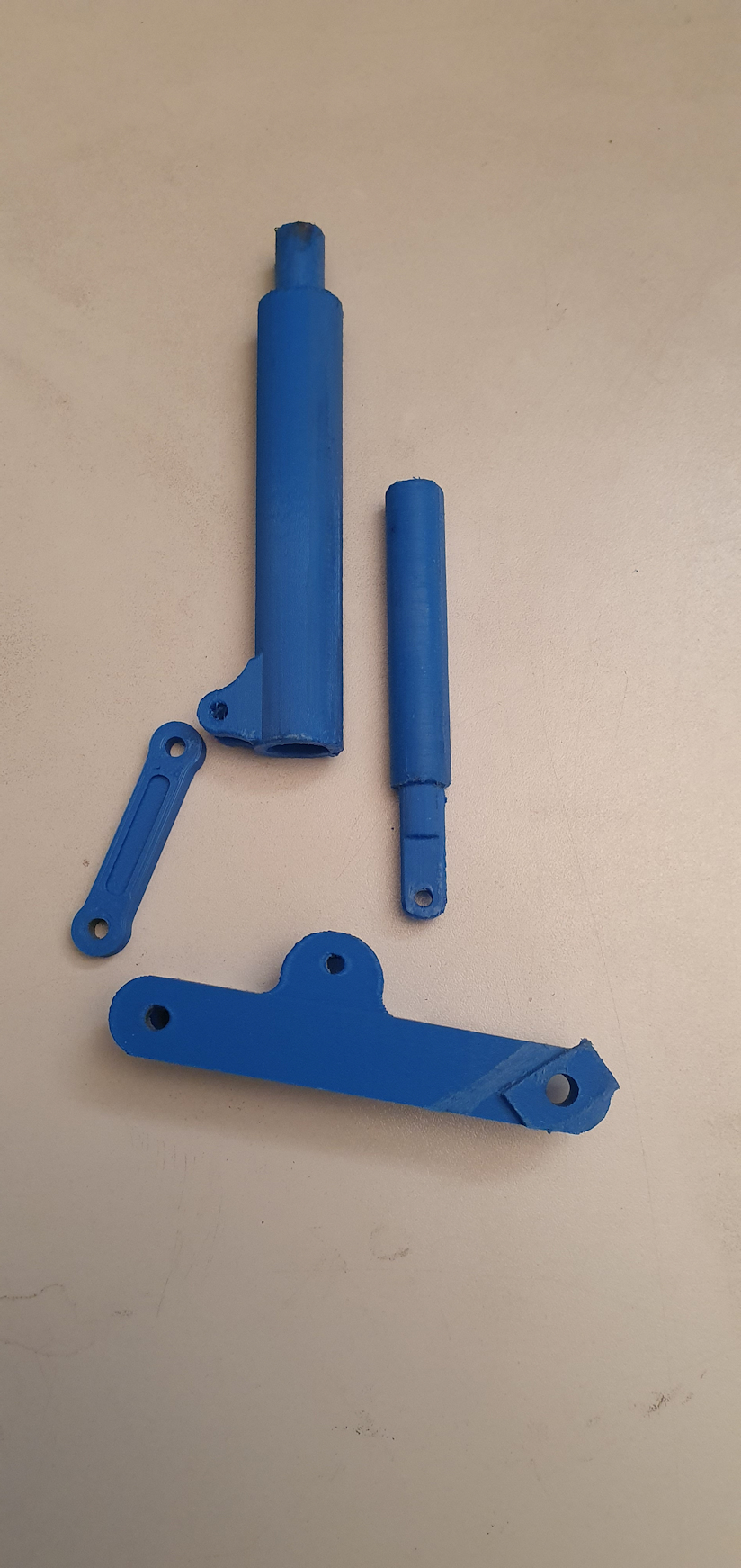

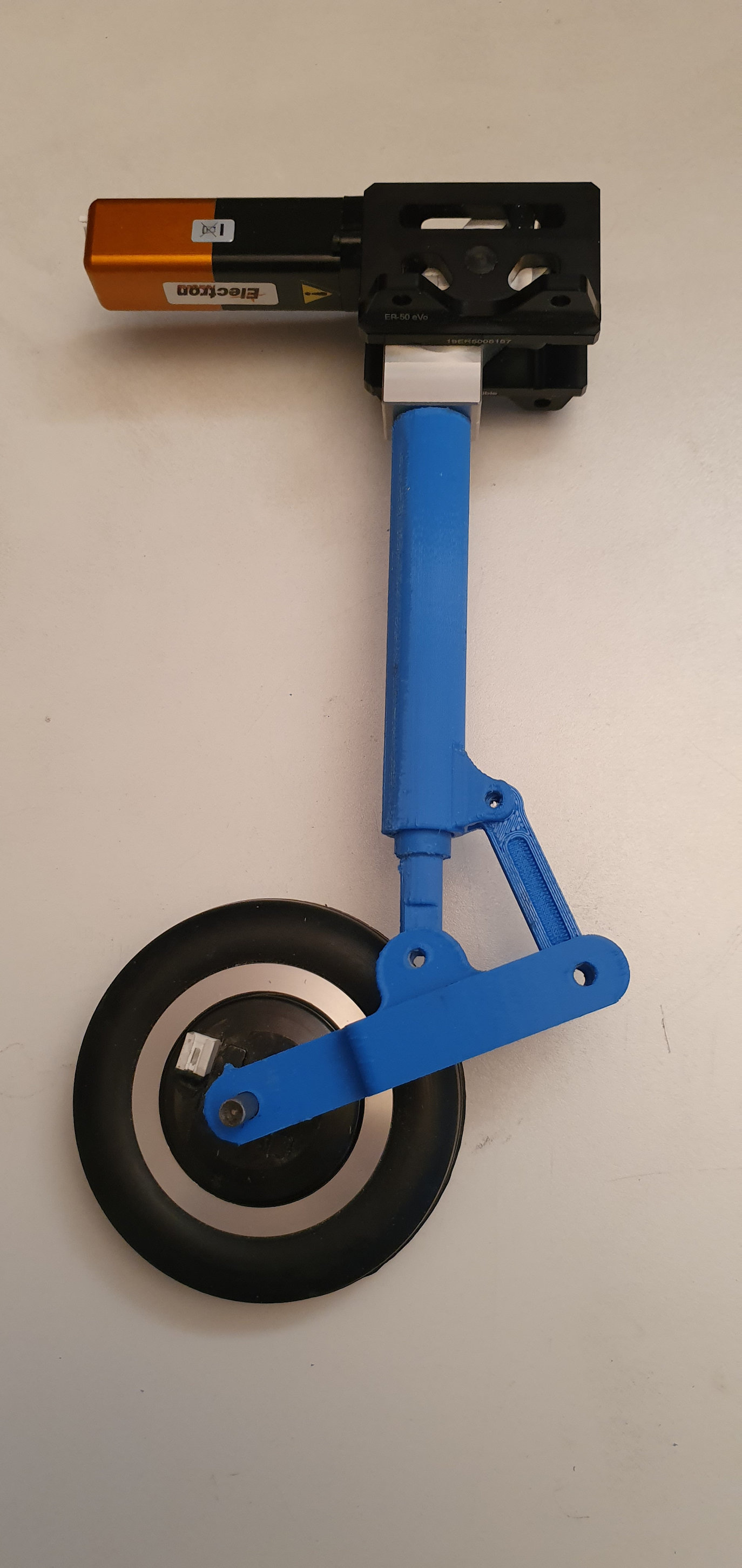

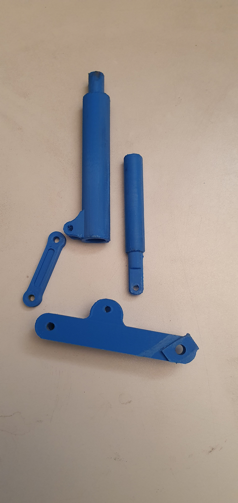

Maquette dimensionnelle du train réalisée a partir de P.L.A avant l'usinage des pièces en AU4G.

Déjà une bien jolie pièce ;)
