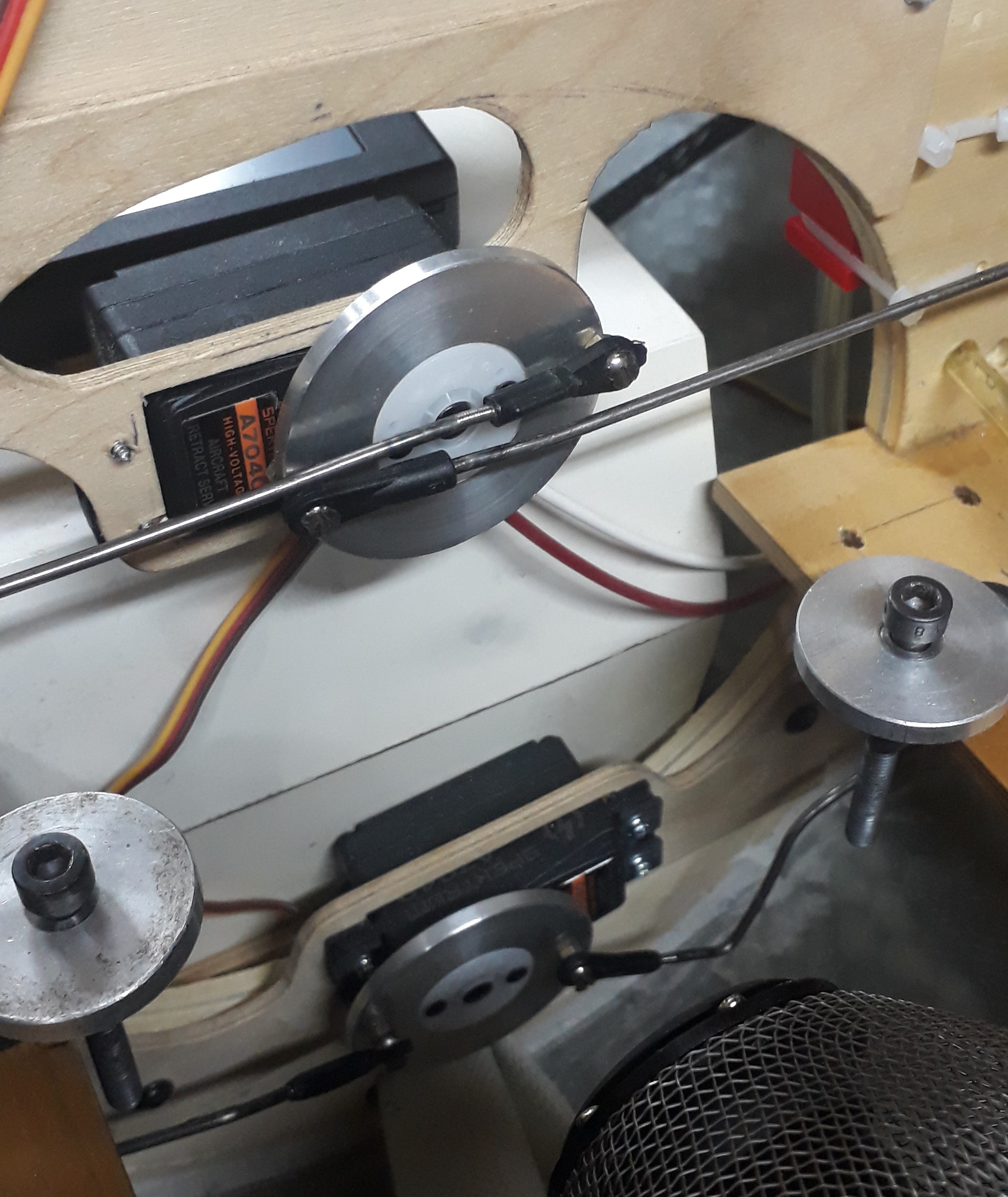

Bonjour , je cherche quelle système je vais bien pourvoir faire pour actionner les portes de trains d’atterrissage ? , les trains c'est des robart électrique , j'ai beau chercher je vois pas comment faire pour éviter de mettre 4 servos !!! ( 1 par porte )
Merci pour votre aide

Système de vérins pneumatique avec electrovanne ou vanne mécanique

Les actuateurs electron, on l'air pas mal.
Quelque soit la solution, ca fait toujours 4x de qqch.

ou alors un servo à 180° et des tringles qui vont d'un côté à l'autre (soit 2 trappes par servo). Il existe maintenant des servo en HV
Mais cette solution nécessite de calculer les bons bras de levier et le bon plateau de servo.
Les réglages des fins de course ne peuvent pas se faire à partir de la radio, il faut ajuster les tringles une à une et c'est un peu fastidieux.
Mais une fois réglé, c'est un régal car c'est verrouillé mécaniquement rentré et sorti.
C'est que j'ai fait sur mon Fouga.
Jacques
