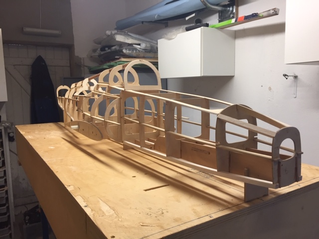

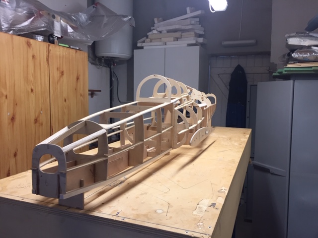

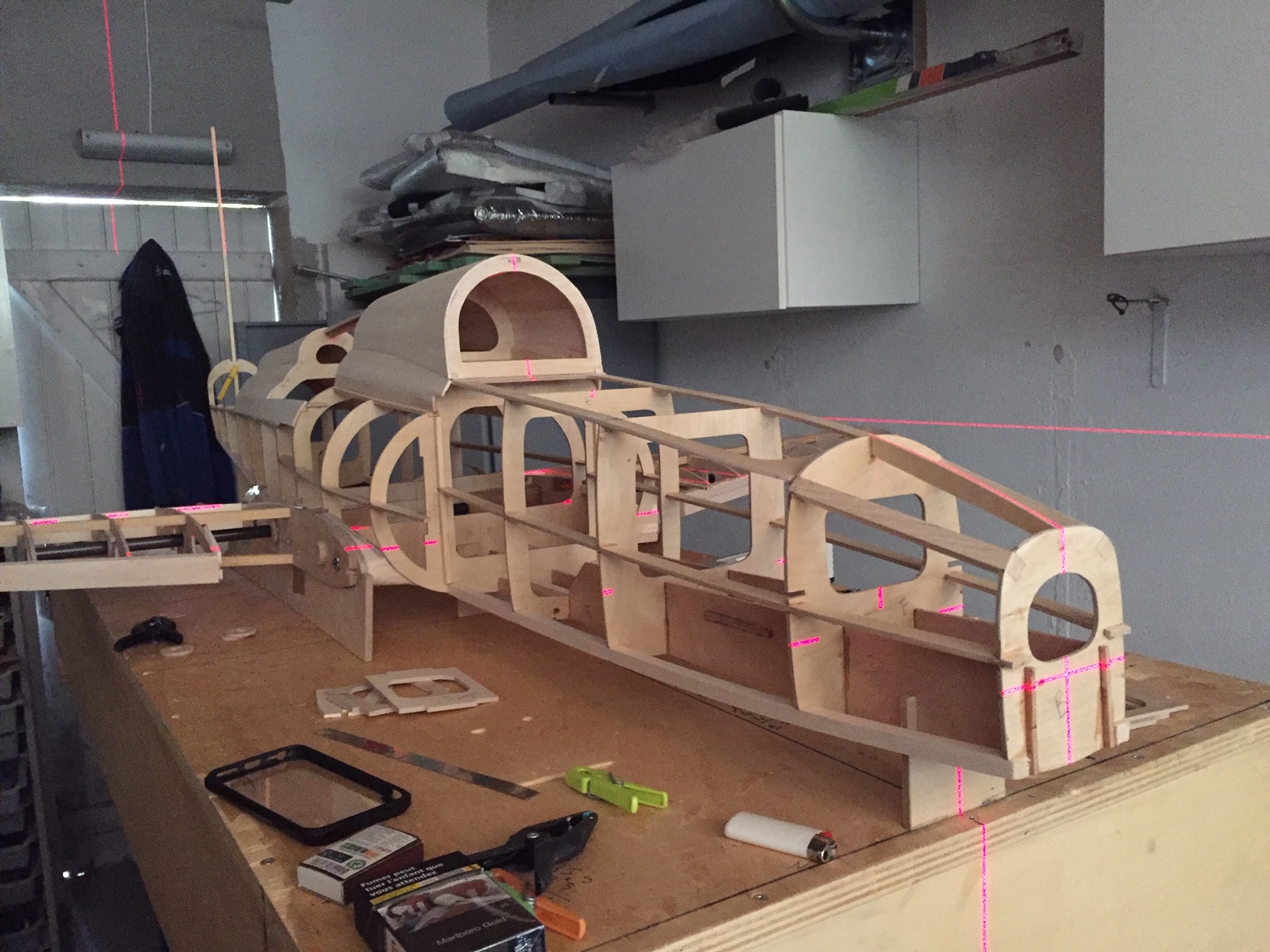

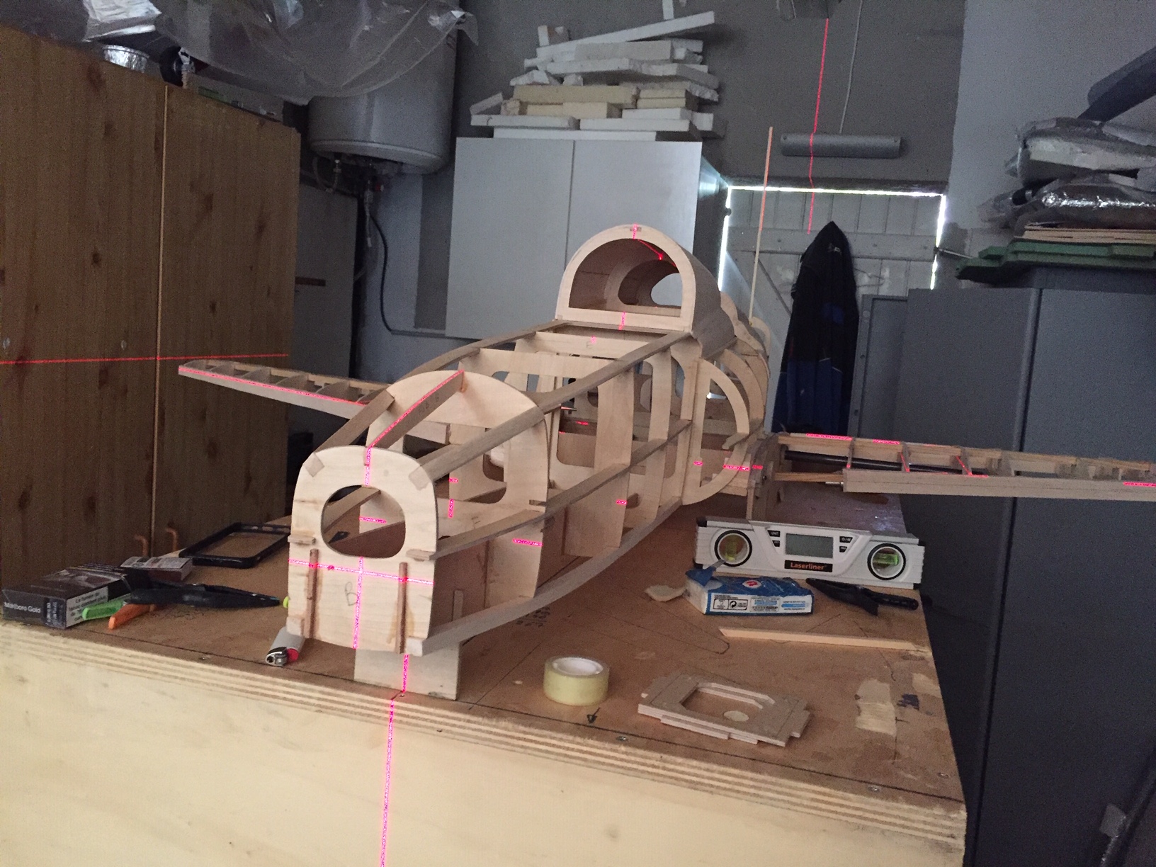

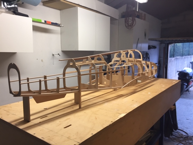

quelques photos ....
ossature fixées sur quatre supports en bois collés sur un "marbre", qui fixent le fuselage calé a zéro sur ligne de vol et le maintiennent parfaitement droit.
il sera facile de verifier tout les calages : -1° reacteur, 1° incidence d aile, 0 au stab.

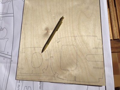

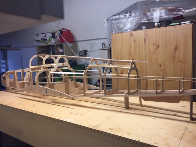

donc aujourd hui quelques photos ;)

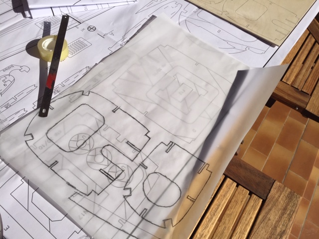

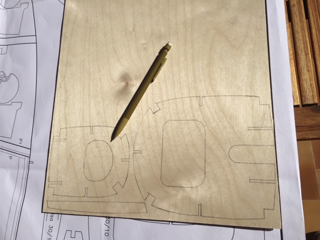

montage a blanc indispensable pour retouches avant collage

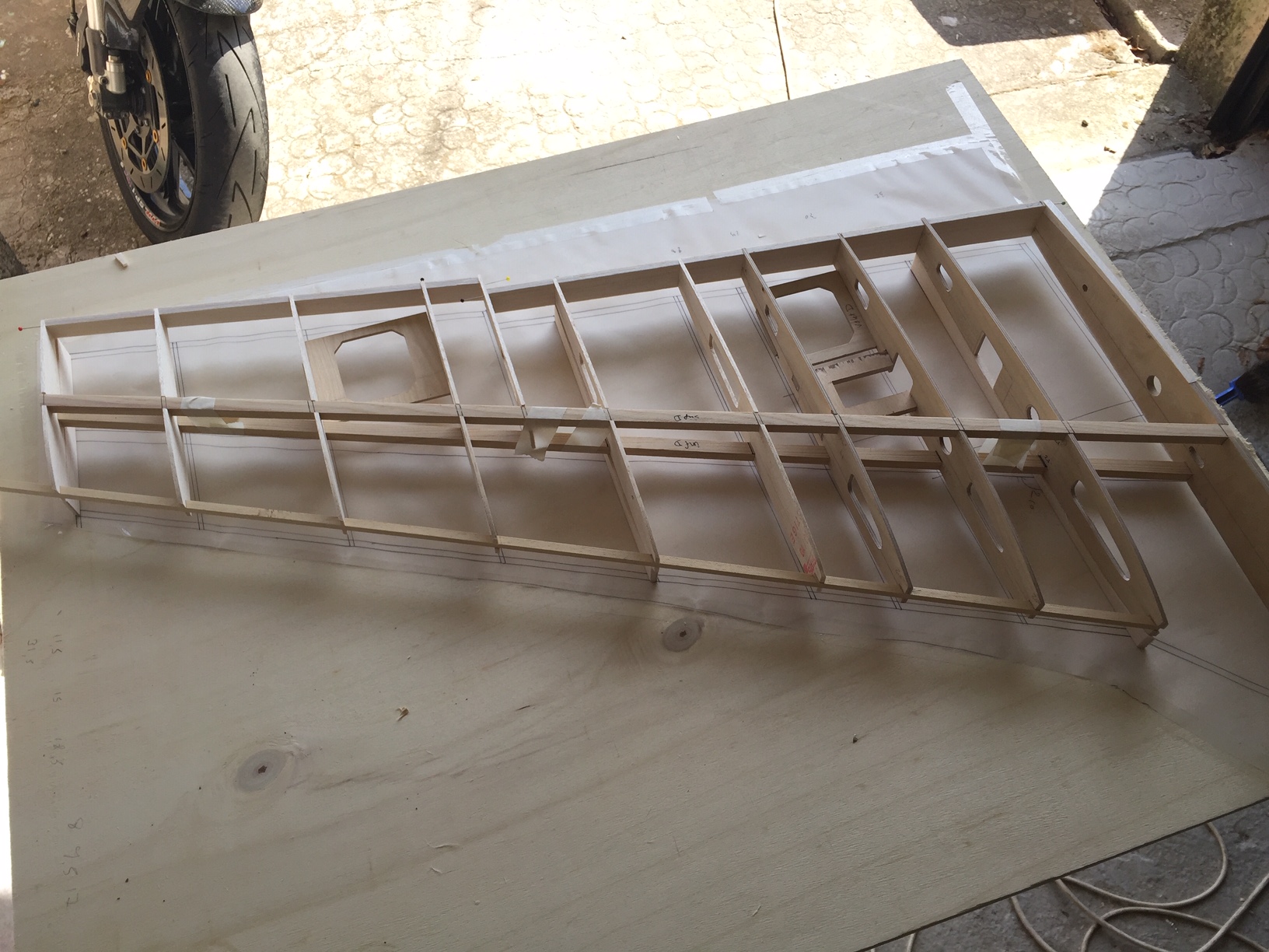

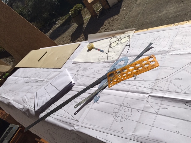

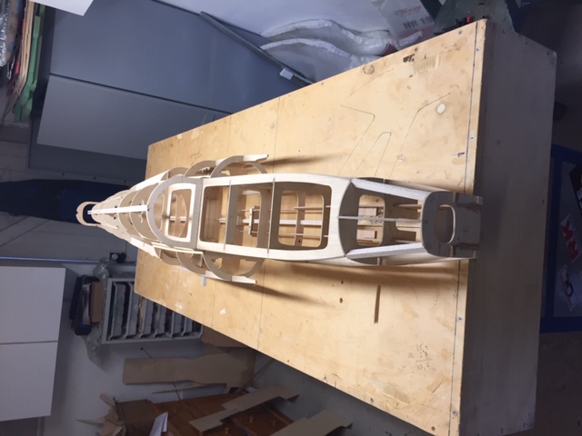

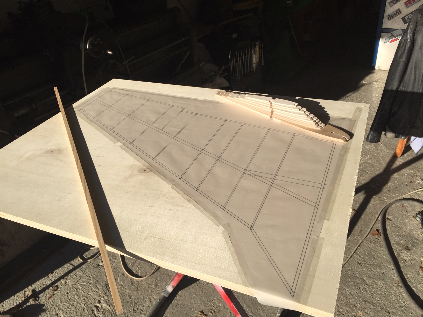

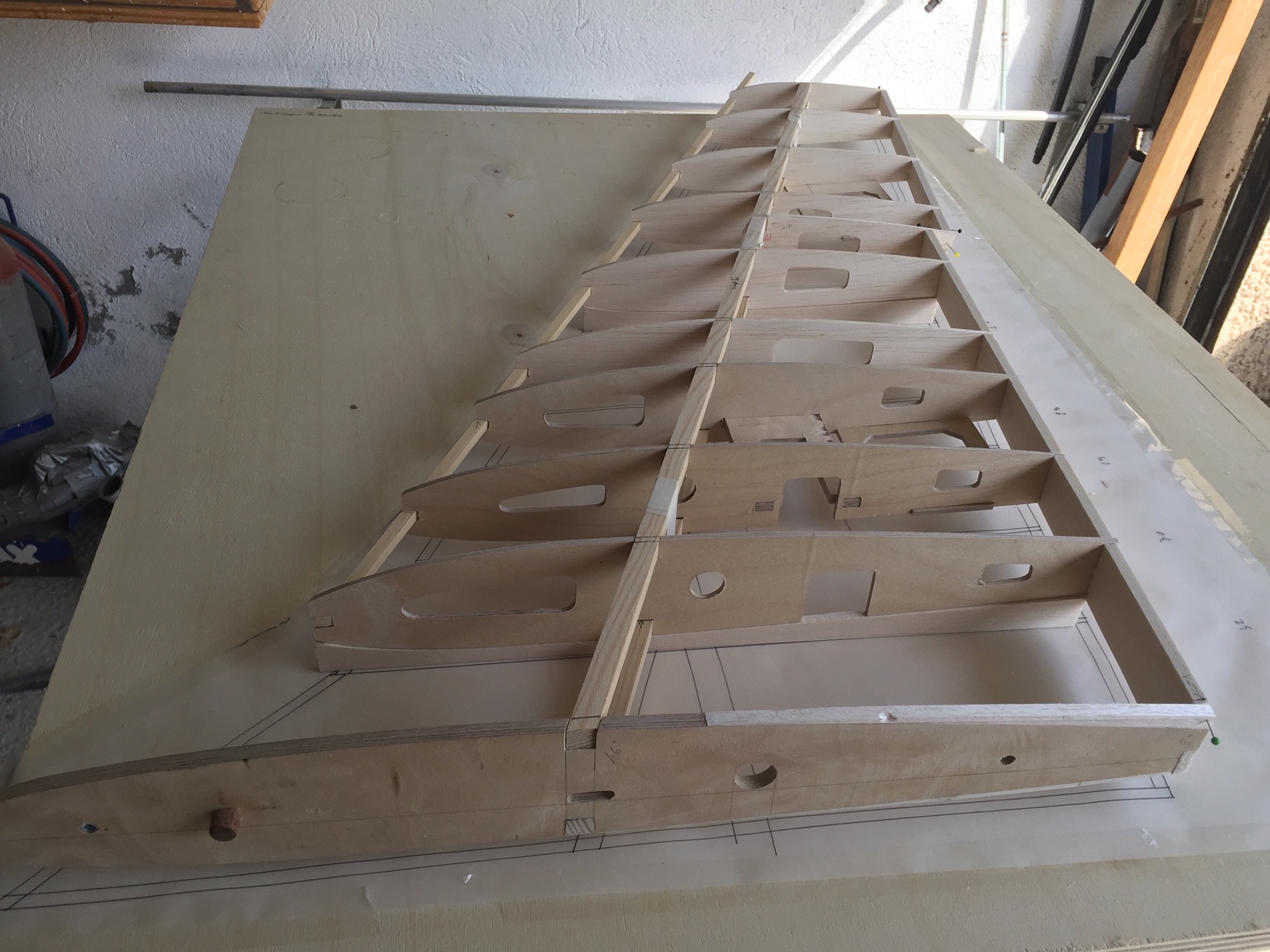

un calque pour l emplacement des nervures longerons... que j utiliserai pour les deux ailes

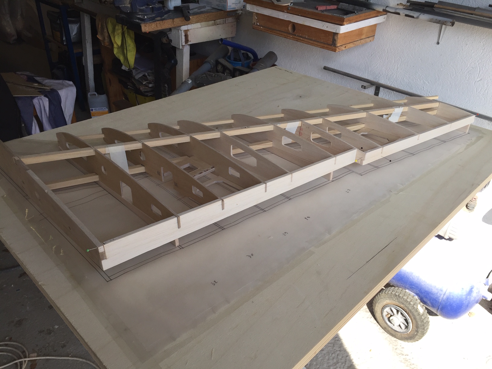

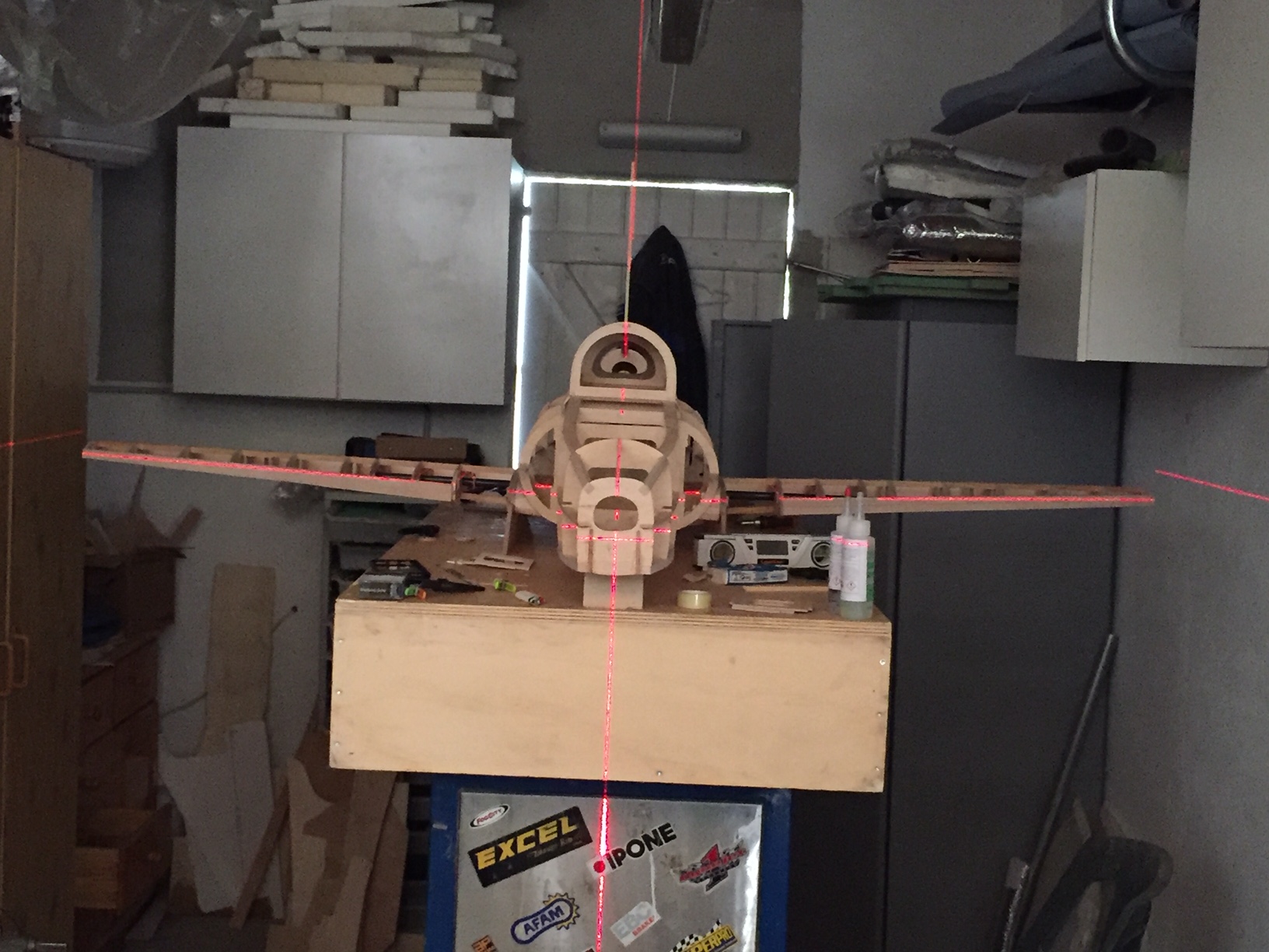

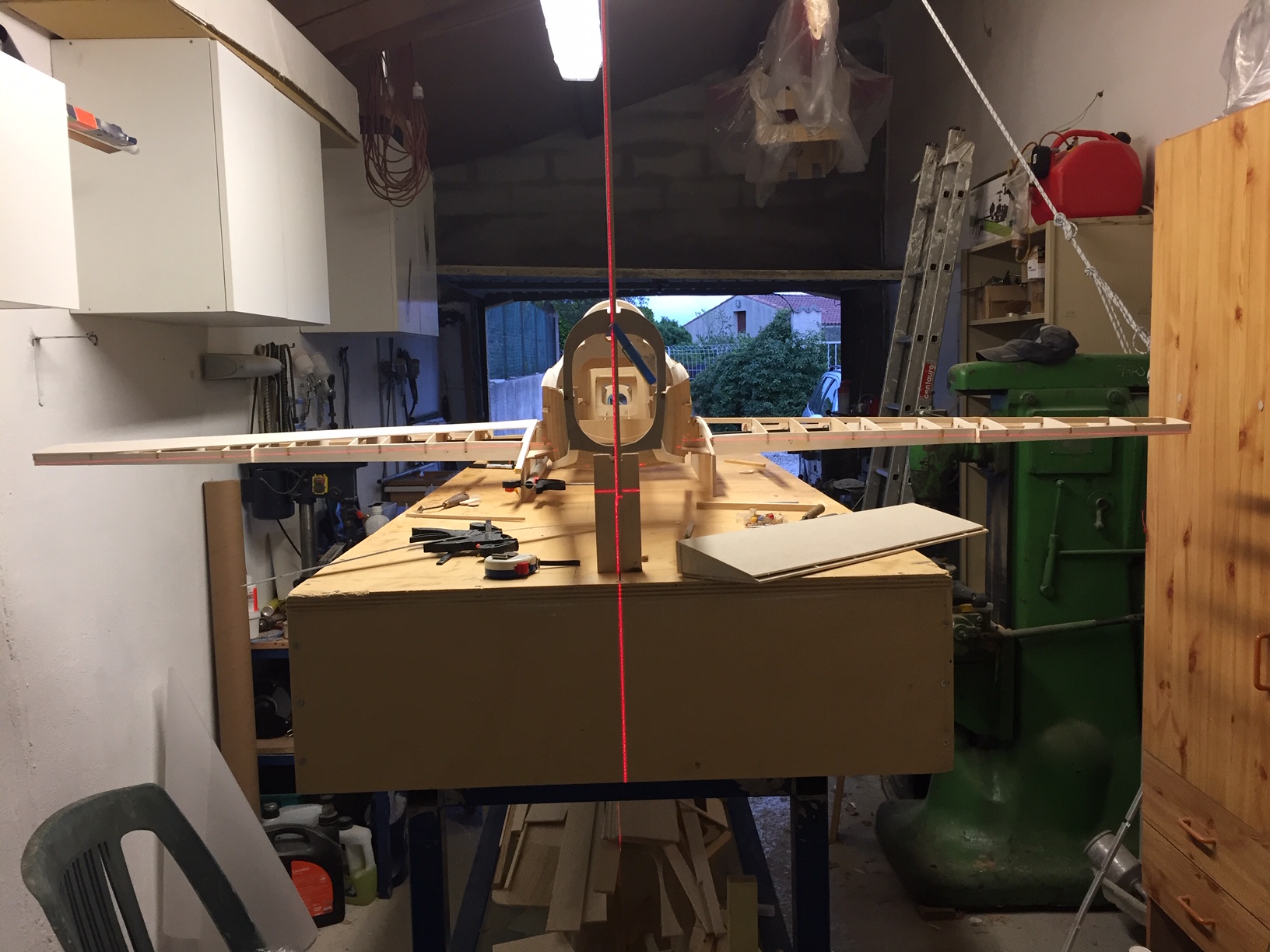

aujourd hui quelques photos sur le controle du diedre, symetrie, prise de quelques cotes pour la mise en croix ....ca a l air plutôt pas mal
