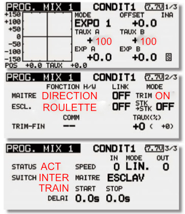

Bonsoir nounours84,
Ci-dessous un mixage libre entre la dérive et la roulette avant, même si tu n'as pas de gouverne de direction.
Tu régleras le débattement de ta roulette avec Taux A et Taux B (ici à 100%)
En bonus le trim de dérive agira sur la roulette :siffle:
Bonne programmation
Tiens nous informé.
Alain
