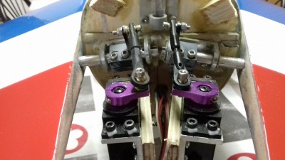

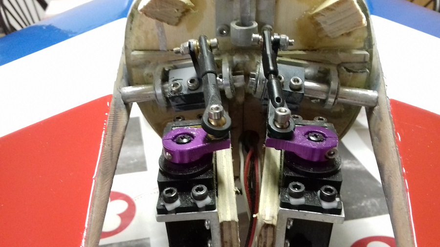

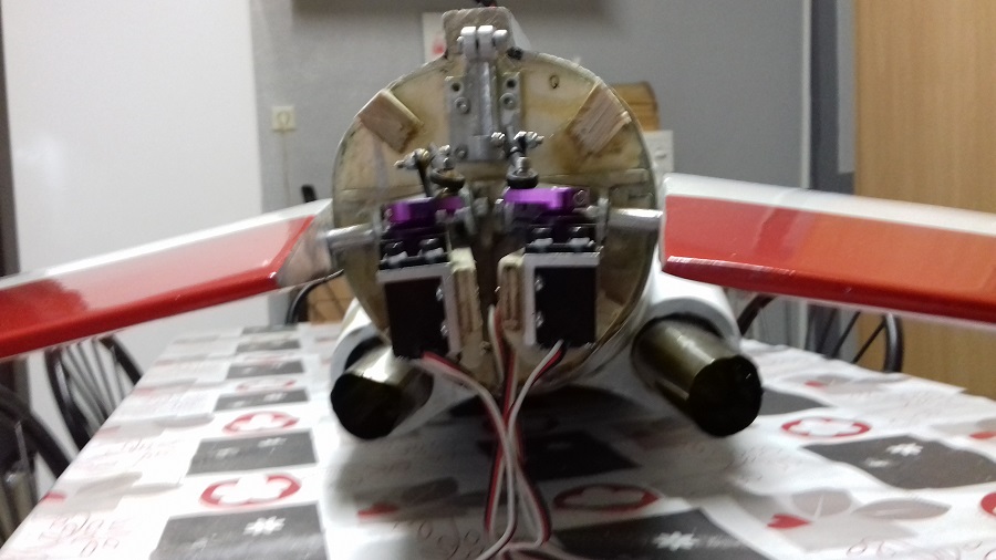

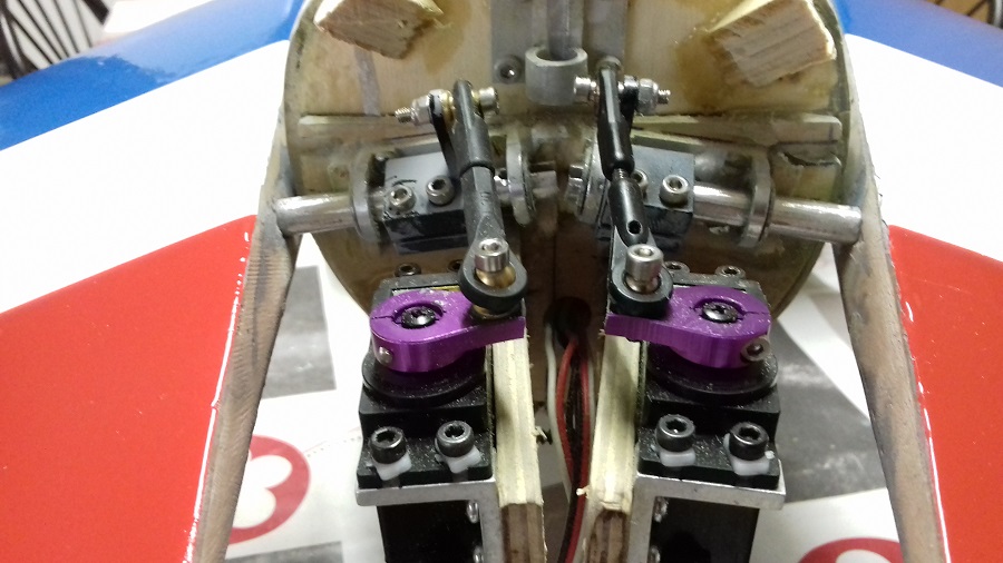

Salut à tous
Voila moi ce que j'ai opté pour les profondeurs , sur mon ALAPHAJET de René et cela fonctionne à merveille
Salutations Lionel

Lionel, c'est des pièces que tu as fabriquées ?
As tu un plan ou la source ?
Quels servos as tu utilisés ?
Bruno (Loire 42)

Lionel
Messages : 544
Re: F4 Phantom axe d'articulation de la gouverne de profonde
Message par Lionel »

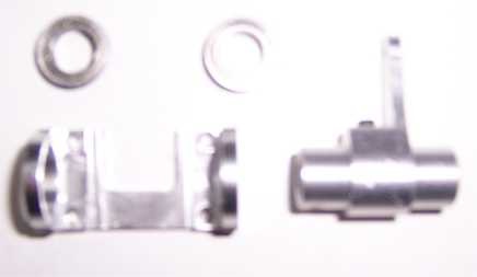

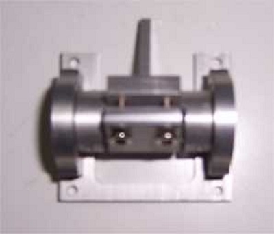

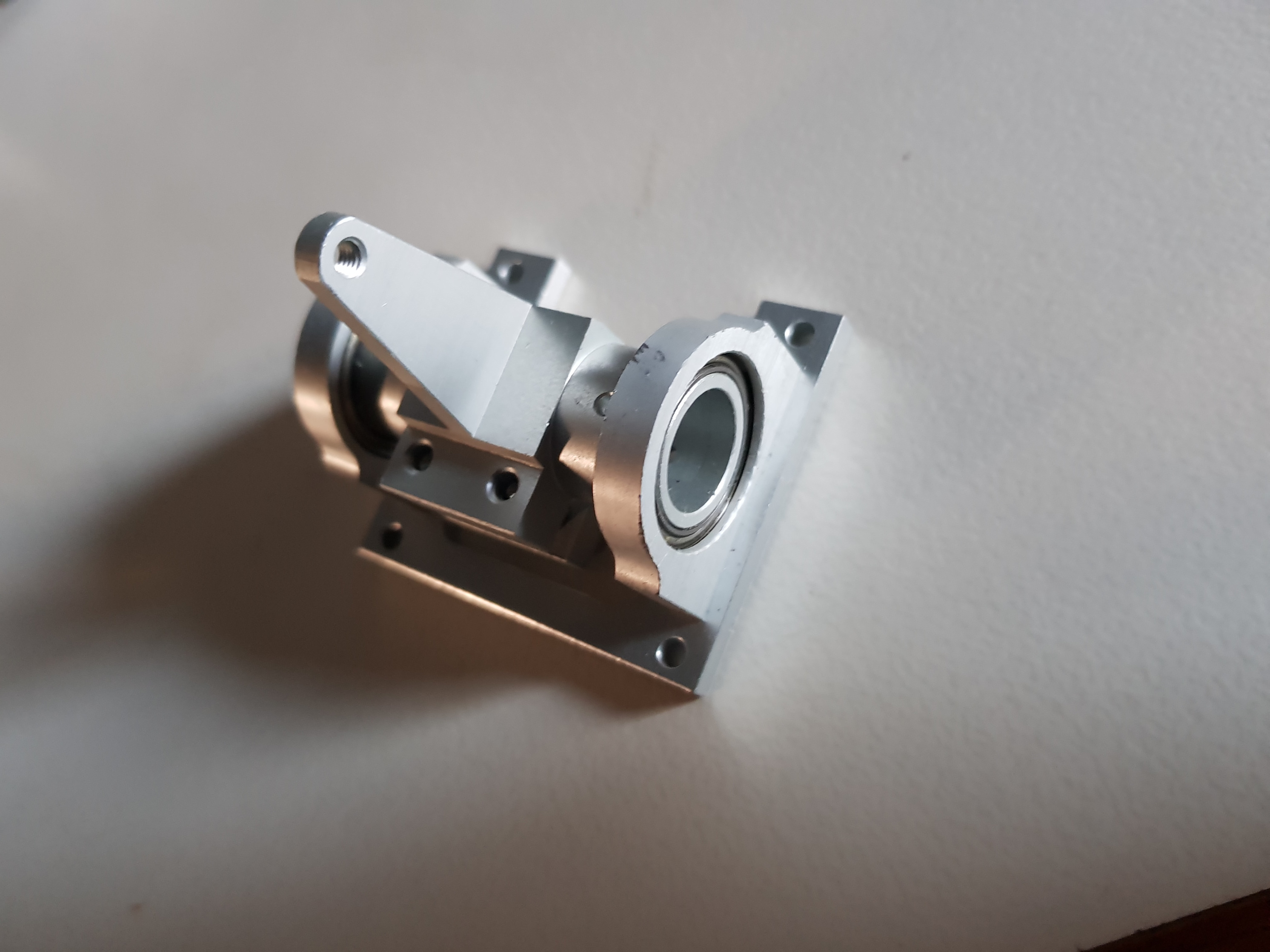

Non ce sont des pièces que j'ai commandés chez BRUNO C&C MODEL en Italie il a toutes les pièces pour ce type de pivots
Salutations Lionel
Lionel
Messages : 544
ci-joints les photos des pièces
