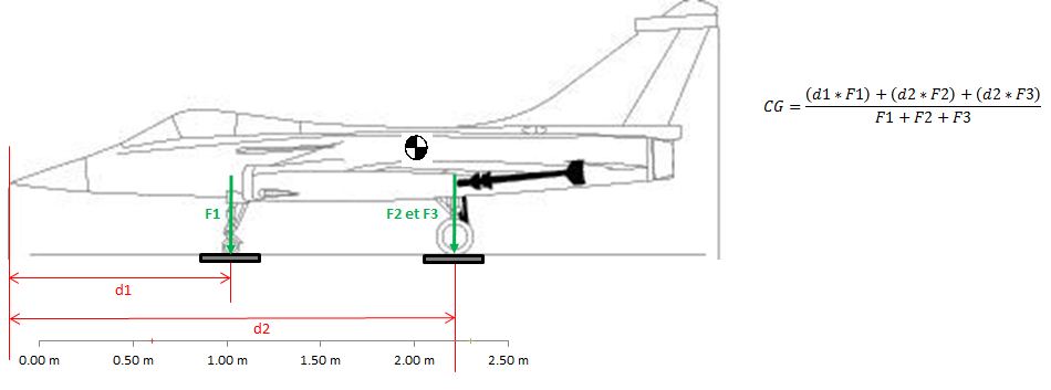

Et si ton budget est limité, 3 balances du commerce et un fichier excel fonctionne aussi pas mal.
Re: RECHERCHE BALANCE DE CENTRAGE XICOY
bonjour Twinman,twinman a écrit :Et si ton budget est limité, 3 balances du commerce et un fichier excel fonctionne aussi pas mal.
saurais tu où trouver le fichier Excel ?
je t'explique j'ai un doute avec ma balance XICOY et jaimerais faire des vérifications sérieuses
d'avance merci

Perso moi je préfère le faire avec une balance, un mètre, et une feuille d’excel. Ça suffit de connaître le poids par train d’atterrissage, et ça position par rapport au nez de l’avion. Puis faire quelques calculs.
On utilise la même méthode, chez Airbus.
Par contre je n’arrive pas à monter en pièce jointe le fichier Excel que j’utilise.

Si t'a un mail je t'envoi ma versionSatanas25 a écrit :bonjour Twinman,twinman a écrit :Et si ton budget est limité, 3 balances du commerce et un fichier excel fonctionne aussi pas mal.
d'avance merci
Voila, une copie de mon fichier avec l'image d'explication et la formule utilisé pour le calcul du CG.
