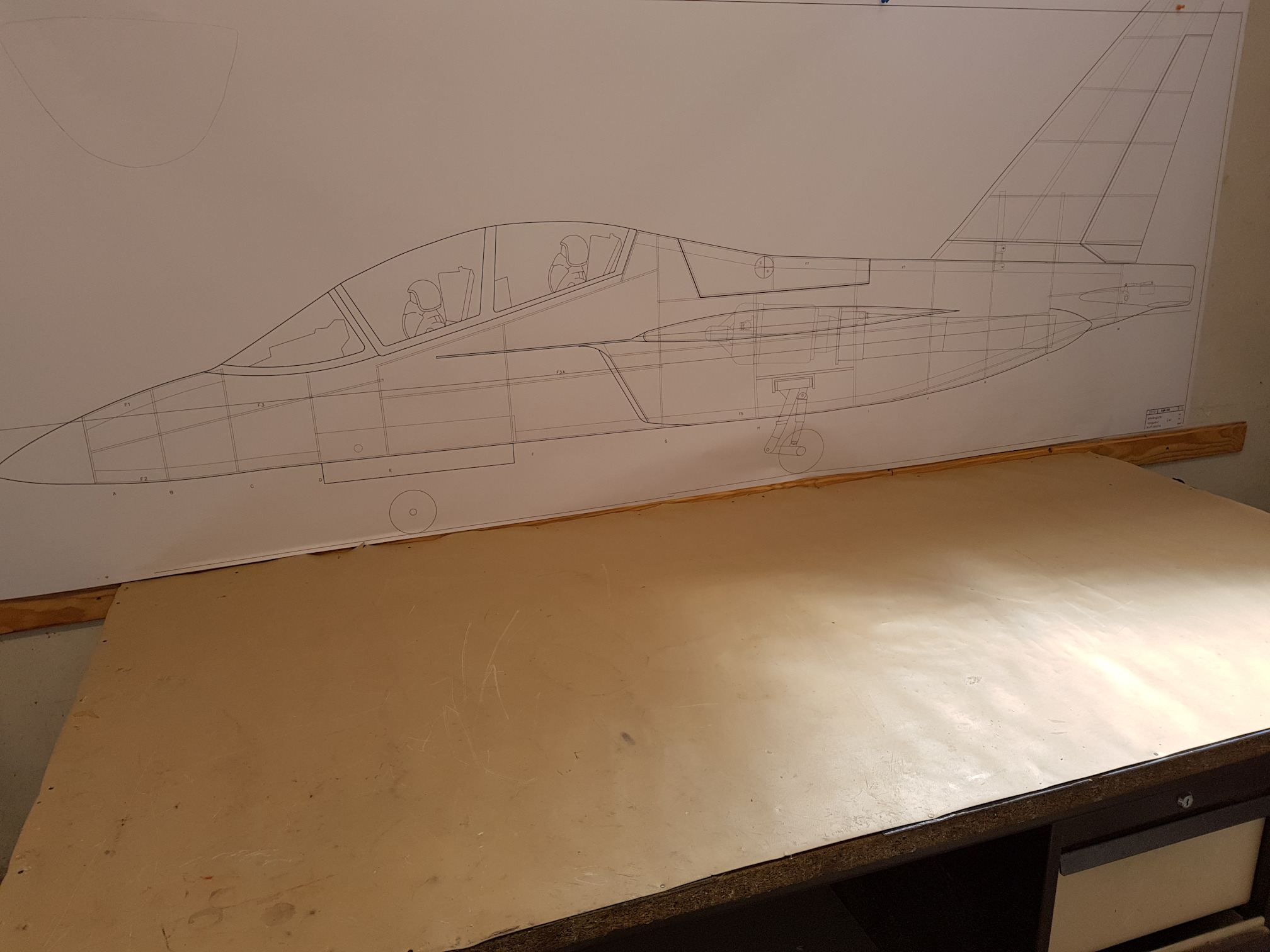

Pour les soirées d'hivers, un nouveau projet un Yak-130 avec pour caractéristiques: longueur 2.40 m, envergure 2 m, surf.alaire environ 100 dm².
L'ébauche du plan est terminée, étape suivante usinage des pieces du train principale.

Salut Rhofr
En effet, beau projet. Tout bois, ou stratifié ?
Tu fais les plans avec quel logiciel ?
Jacques
Jacques
Re: YAK-130
Bonjour jacques33
Pour les plans: CATIA V5 ,Top Solid V7 et Cadwin V10, la construction est tout bois c t p et balsa.

wouw, c'est top, j'aimerais bien maitriser tout ça, j'ai déjà bien du mal avec SW et ma fraiseuse sous ninos !
Tu comptes mettre tes plans et fichiers dxf à disposition ?
Jacques
Jacques
Re: YAK-130
J'ai un accord pour les fichiers DXF avec '' Maquettes Concept ''

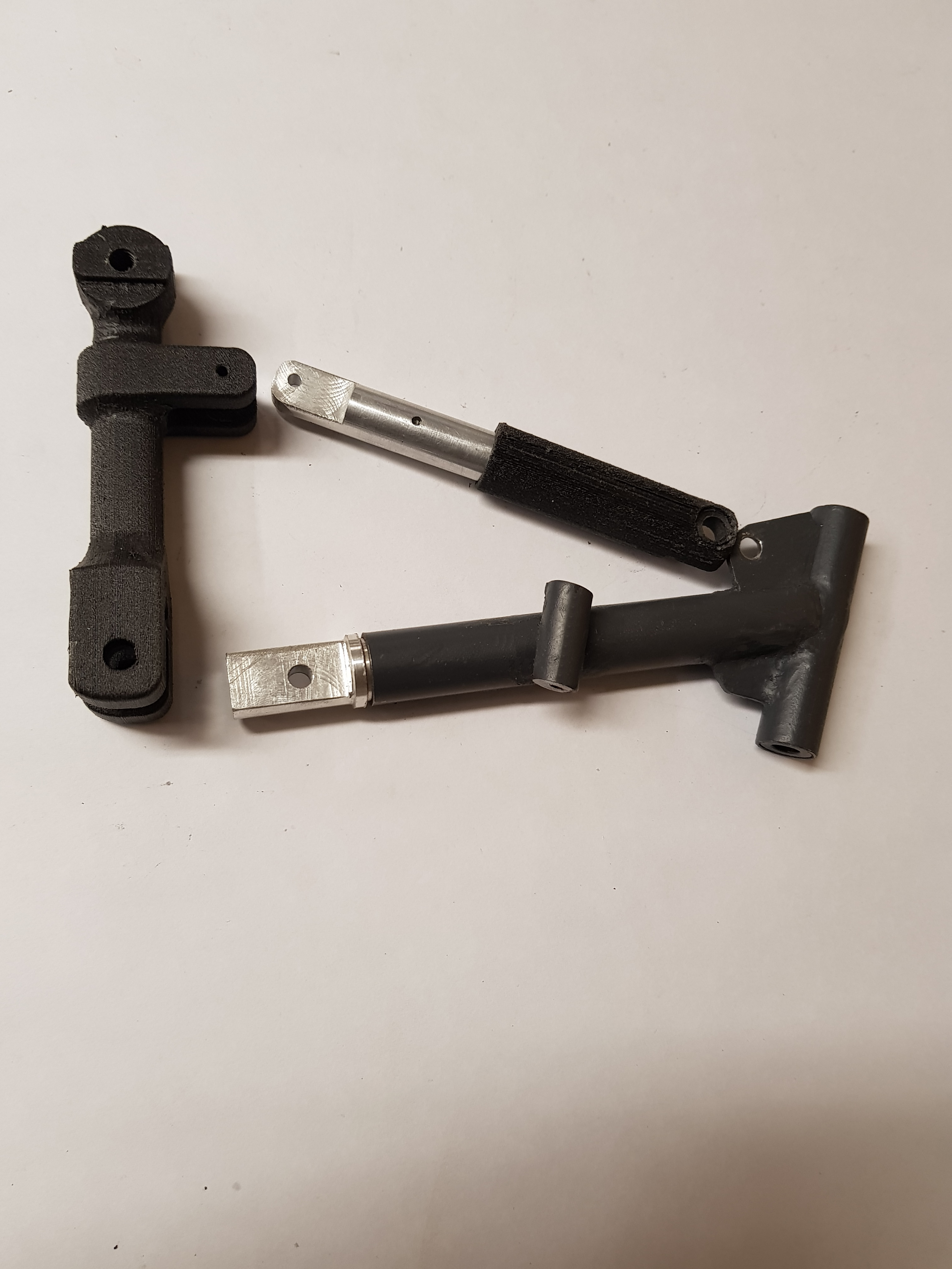

Bonjour a tous
Les premières pièces usinées du train, tube métallique brasé, pièces a partir d' AU4G et carbone.
