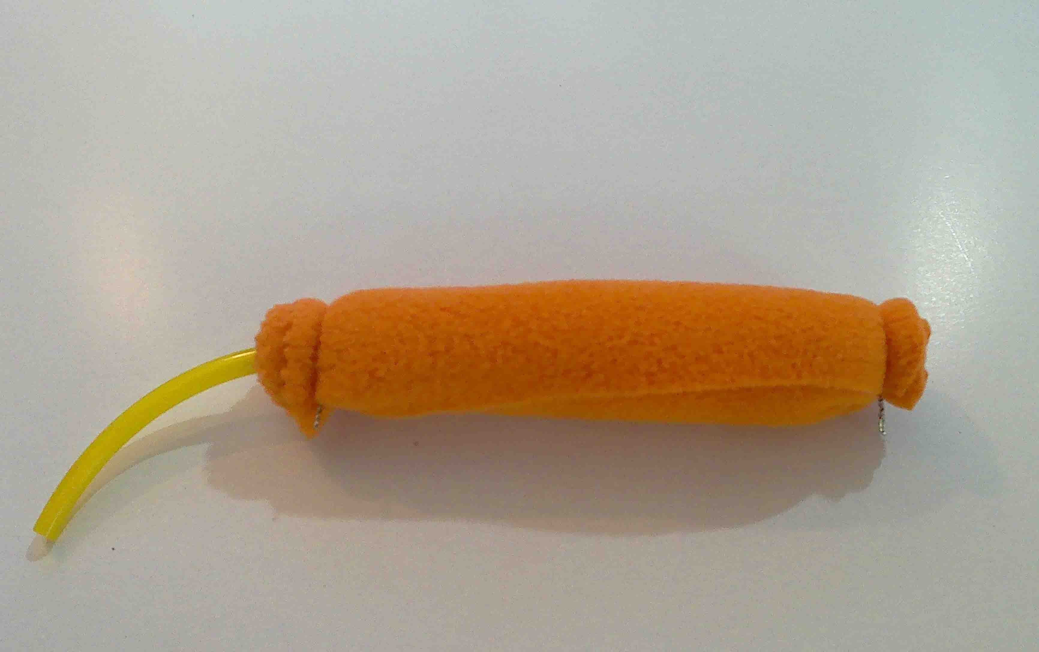

Pour la fabrication du plongeur j´ai utilisé un chiffon microfibre. Après plusieurs essais, pas toujours concluants... j´ai préféré le chiffon de la marque Vileda ( voir photo )

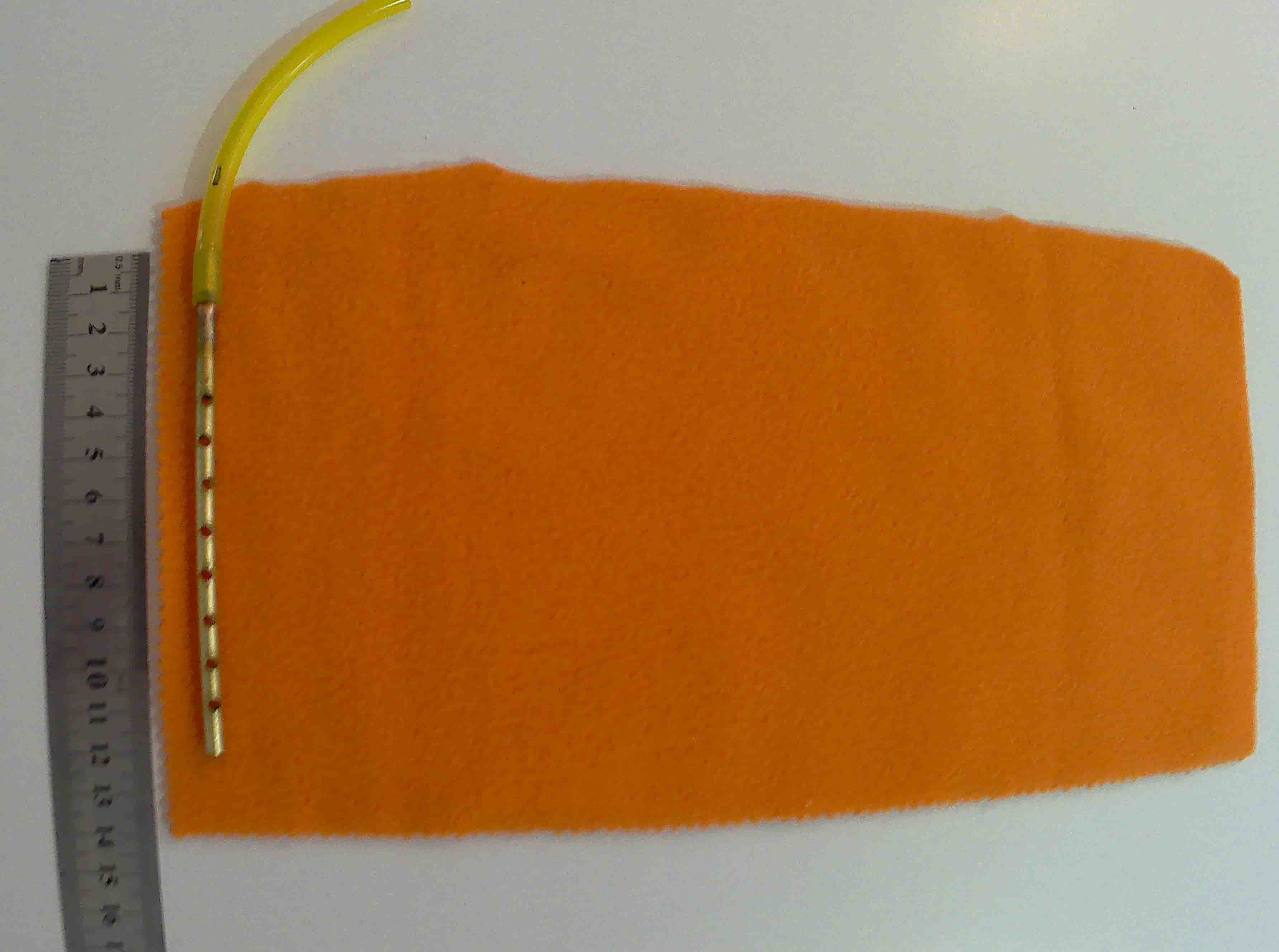

Le plongeur se compose d´un tube laiton de 5 mm de diamètre par 12 cm de long, percé de 16 trous de 3 mm. Pour les plus grosses turbines, un tube plus long, avec plus de trous et quelques tours de plus de chiffon devrait faire l´affaire. Mais
j´ ai pas encore testé...
- Nila
- Messages : 237
Re: Peut on ce passer de la nourrice anti-bulles ?..

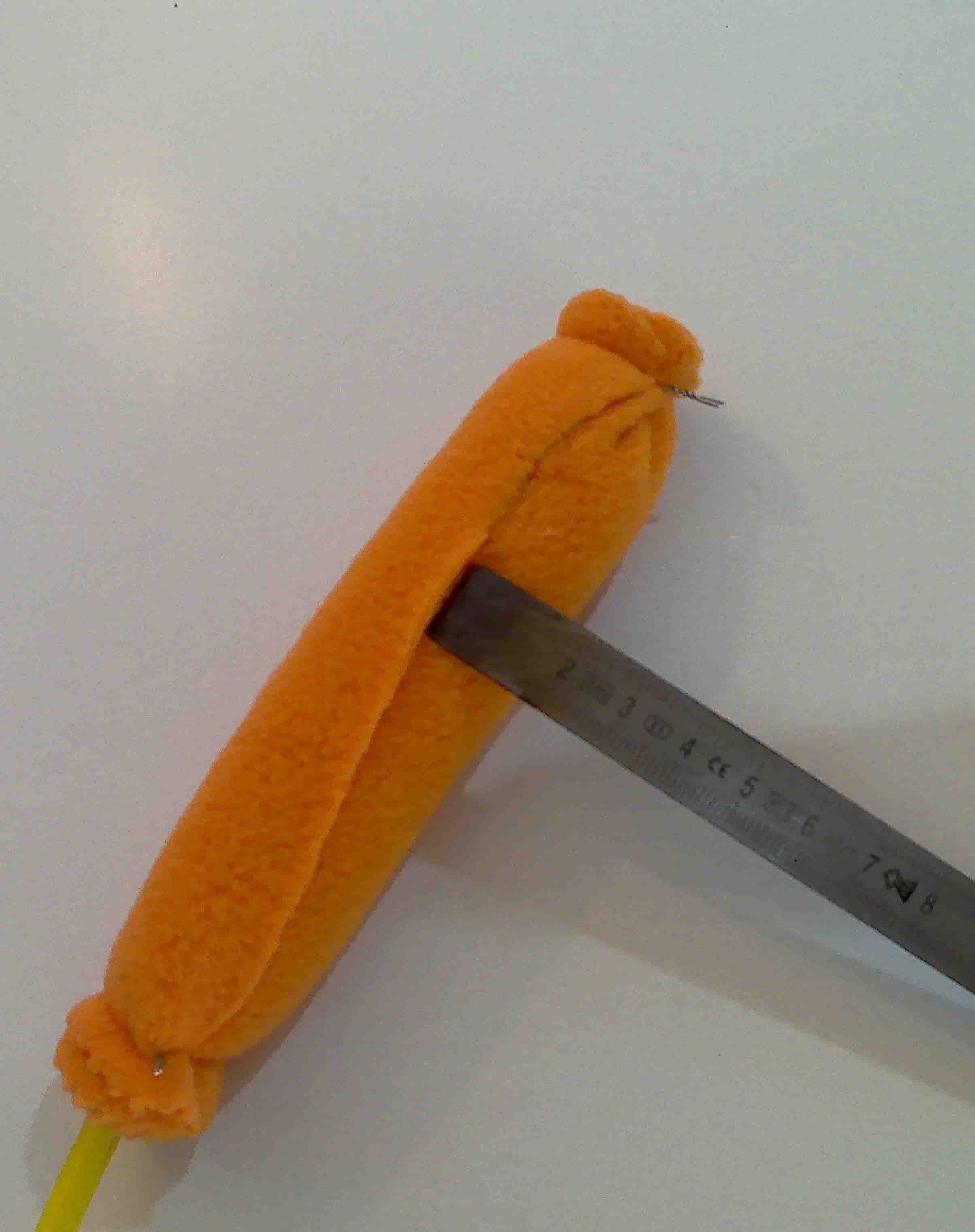

Après avoir fixé un bout de durite au tube laiton, on enroule 5 tours de chiffon autour du tube de laiton puis on étrangle les bouts avec du petit fil inox.
Le chiffon enroulé est ensuite soudée sur tout le long. C´est pas indispensable, mais ça évite qu´il ne s´ouvre. J´ai utilisé une réglette chauffé au chalumeau.
L´opération consiste a faire fondre le bord du chiffon et
d´immédiatement le plaquer sur la partie enroulée. Un petit essais sur des chutes pour ce faire le main, peu être utile...

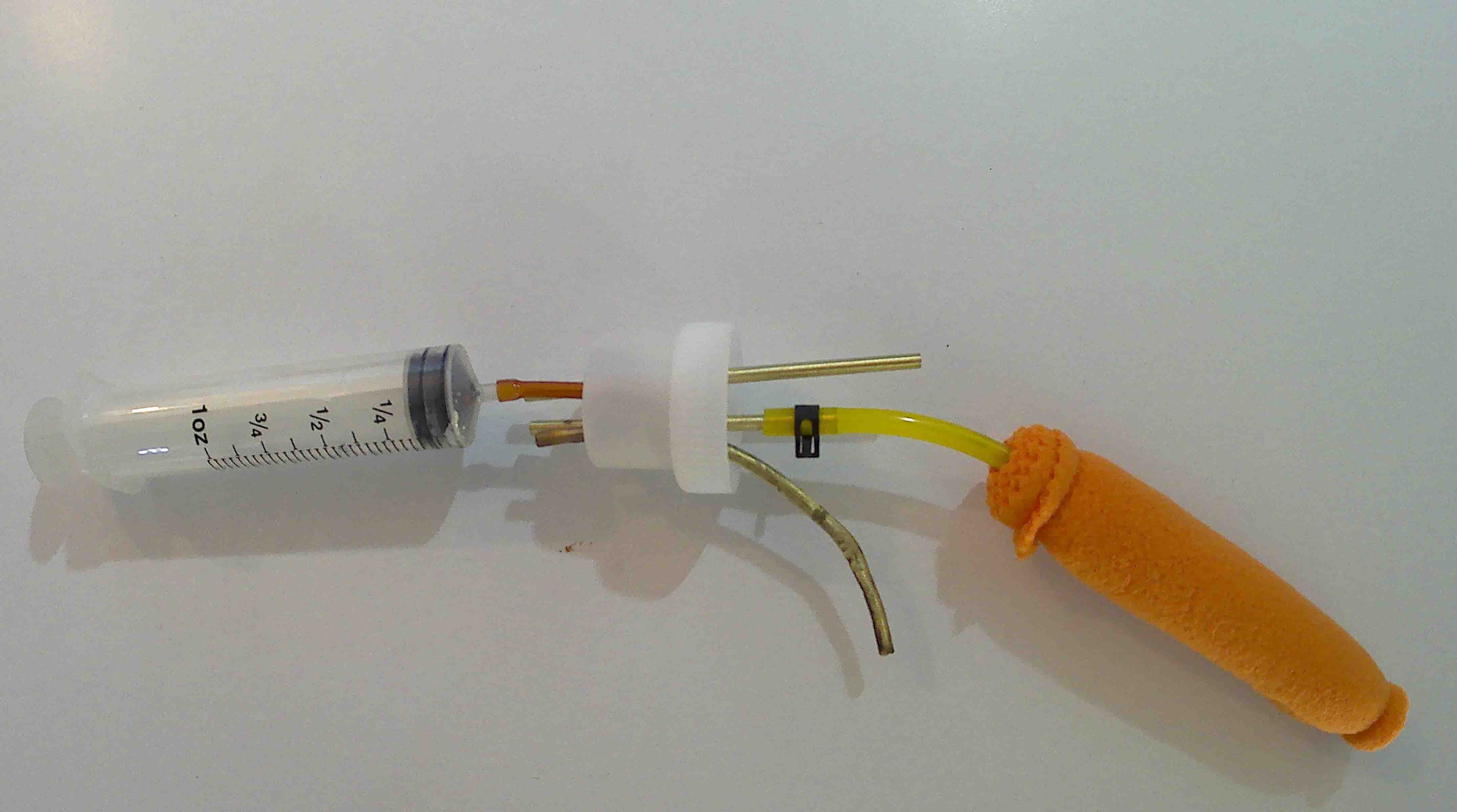

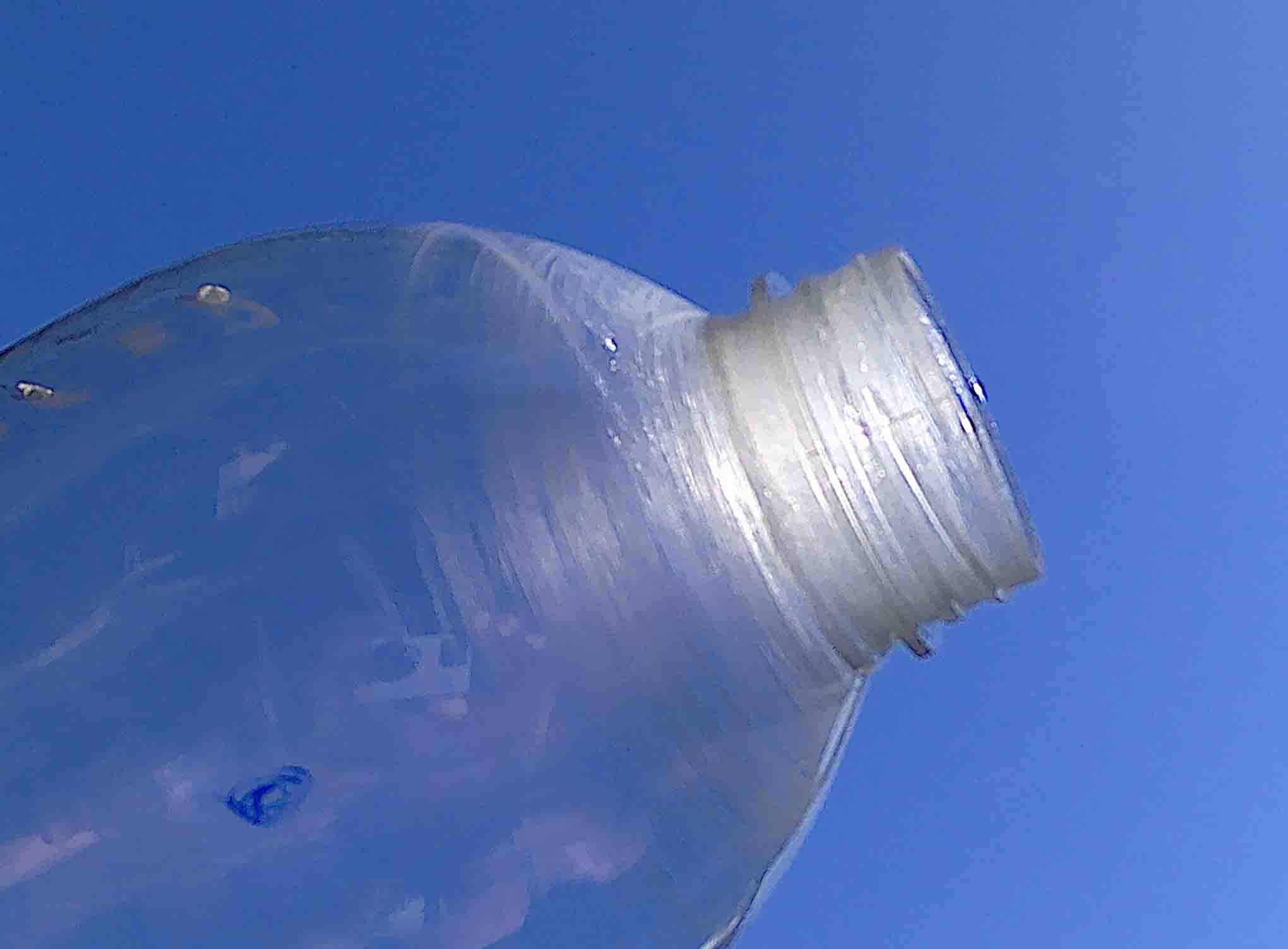

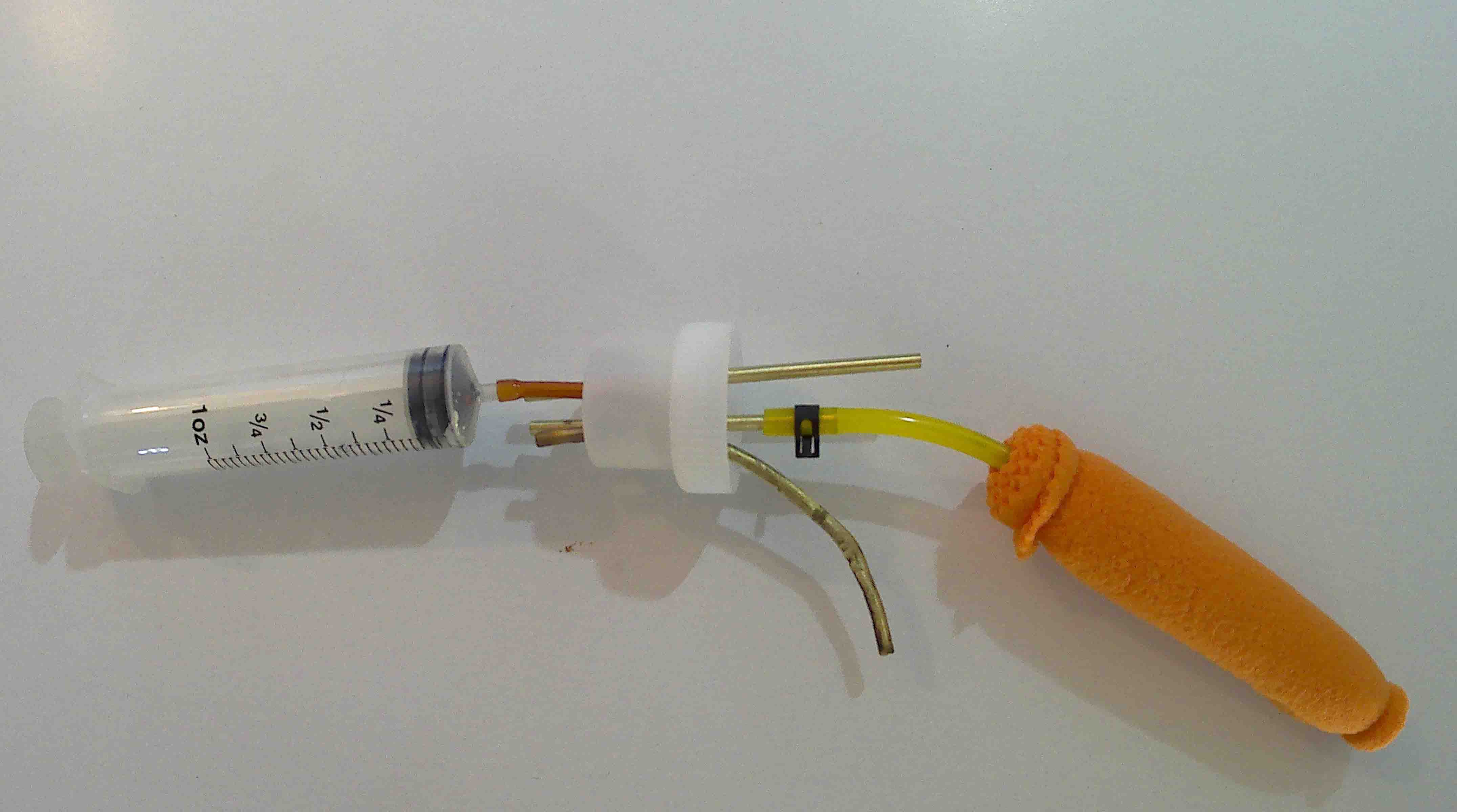

Le bouchon de la bouteille en PET est percé de 4 trous. Le premier pour le passage du tuyau du plongeur, le second pour la prise d´air, le troisième pour le remplissage et le dernier pour l´injection de la colle epoxy.
L´intérieur du goulot a été dépoli au papier sablé pour une meilleur accroche de la colle.

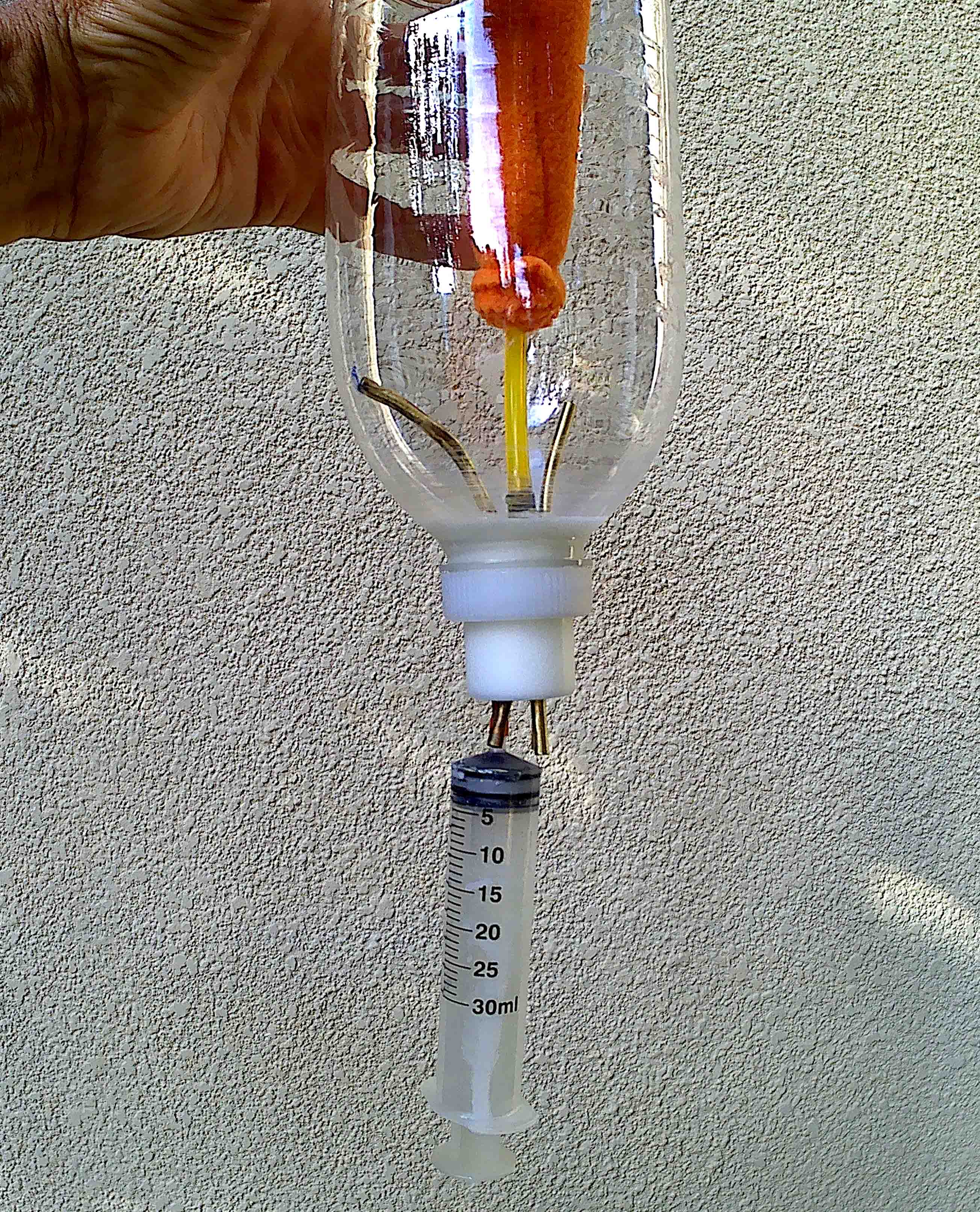

Une fois tout les tuyaux placés, une injection de colle epoxy + microballons vient solidariser le tout.
Pour être certain que ce bouchon ne bouge pas, la colle remonte jusque a
l´évasement du goulot. La partie la plus délicate de l´opération ce situe au niveau du mélange de l´epoxy. Du fait du grand volume de colle, il y a un risque
d´emballement thermique. Avec l´epoxy que j´utilise, le mélange est de 35 gr de résine pour 6 gr de durcisseur, alors que le rapport normal pour 35 gr de résine
c´est 14 gr de durcisseur. Il est important de surveiller tout le processus de polymérisation afin, le cas échéant, de pouvoir refroidir le collage avec de l´eau.
Coté vieillissent, les réservoirs tiennent bien. Certains que j´utilise actuellement ont plus de 3 ans.

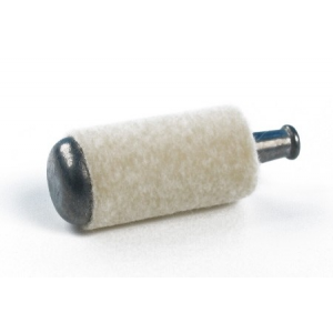

Personnellement je mais ça dans toutes mes avions et hélicos,,
- filtre,,.png (46.07 Kio) Consulté 18089 fois
