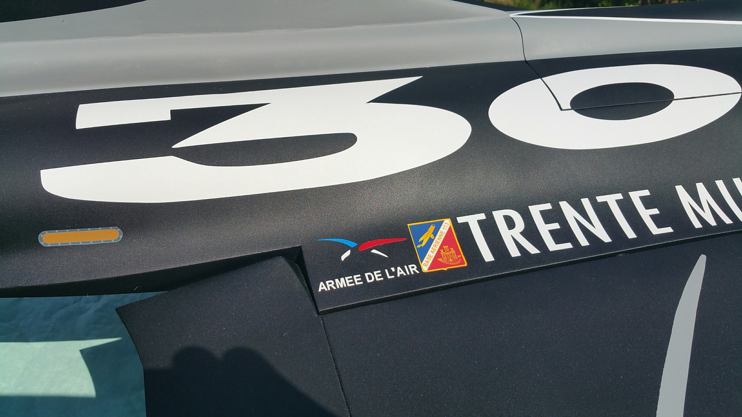

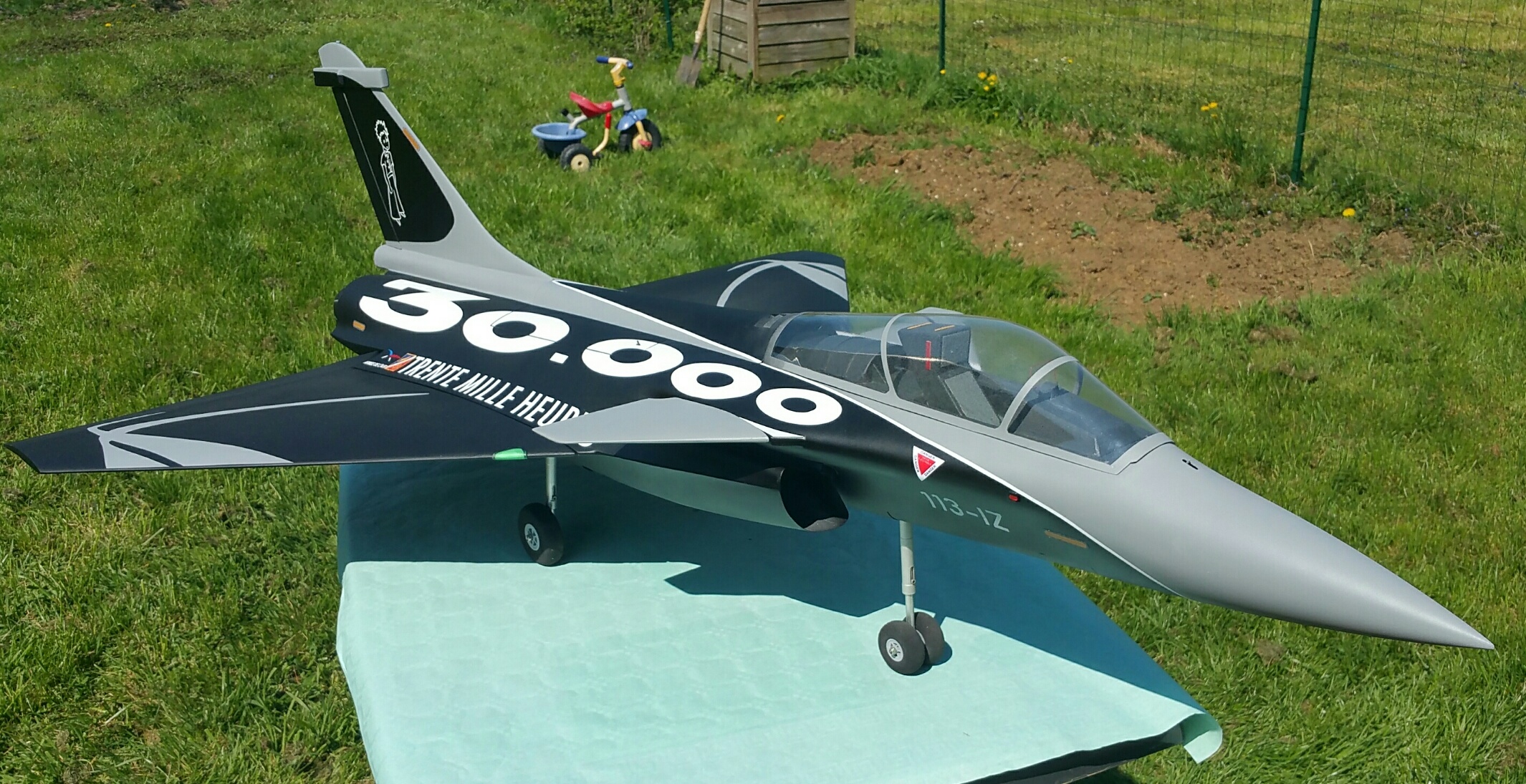

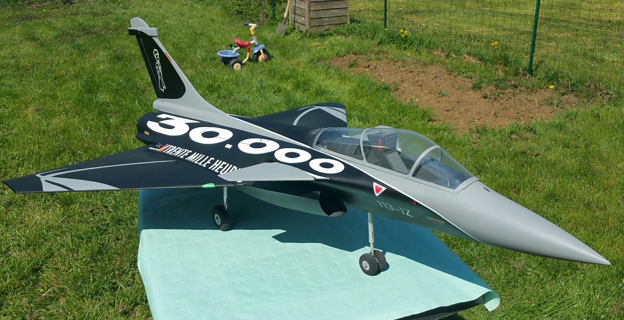

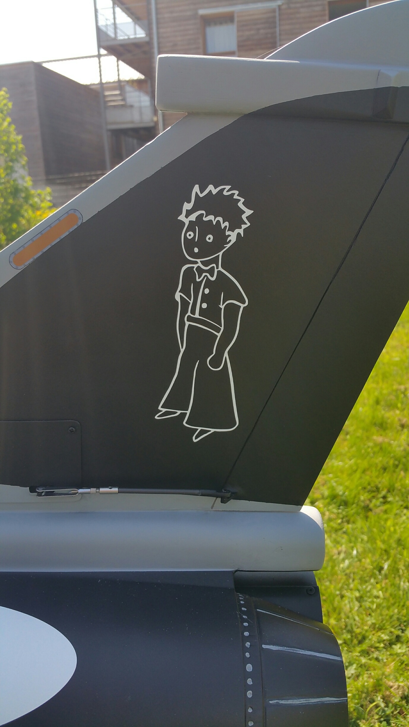

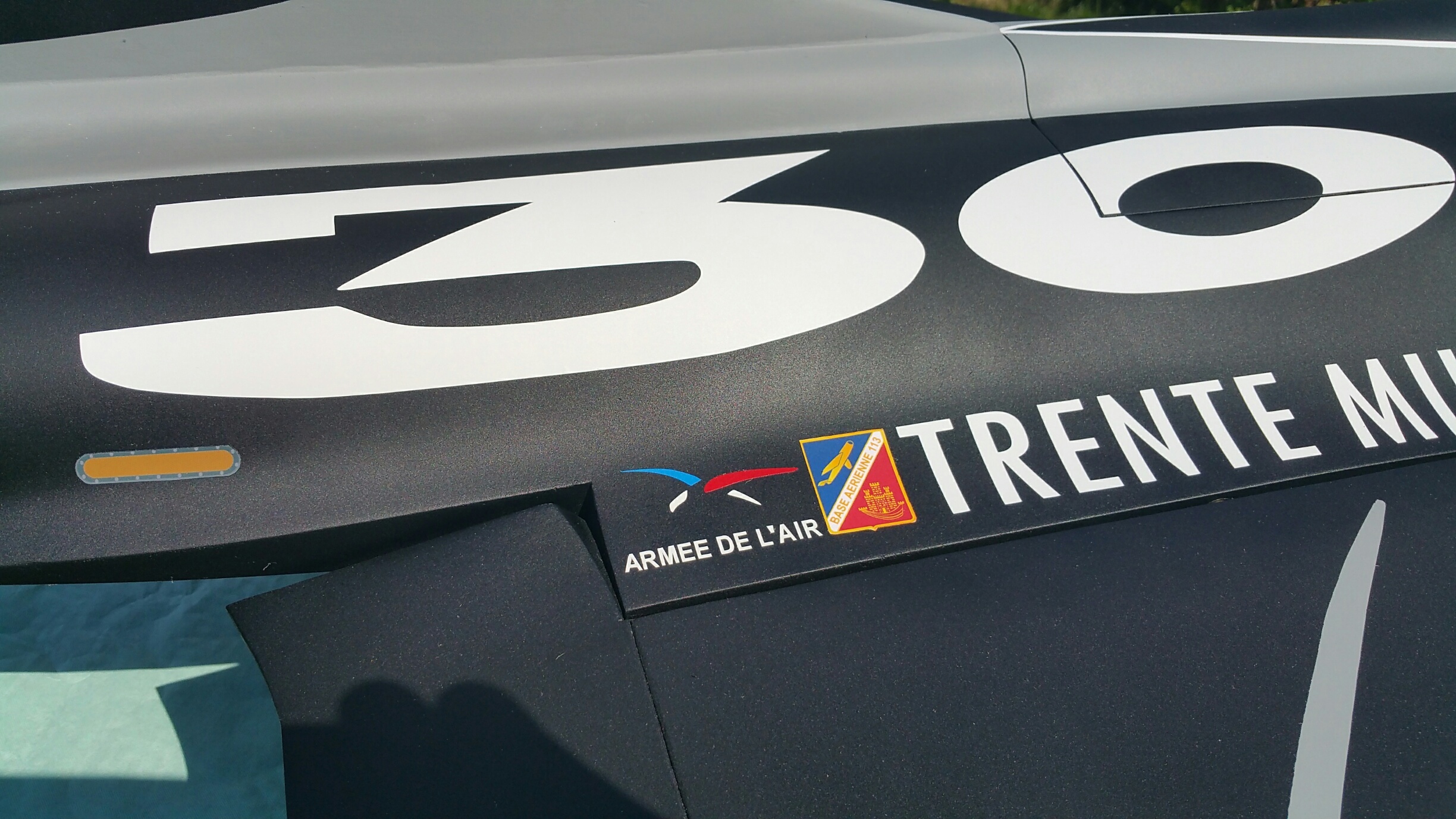

Je vous présente mon rafale 30000h au 1/9.
C est mon premier kero, je suis trop heureux.

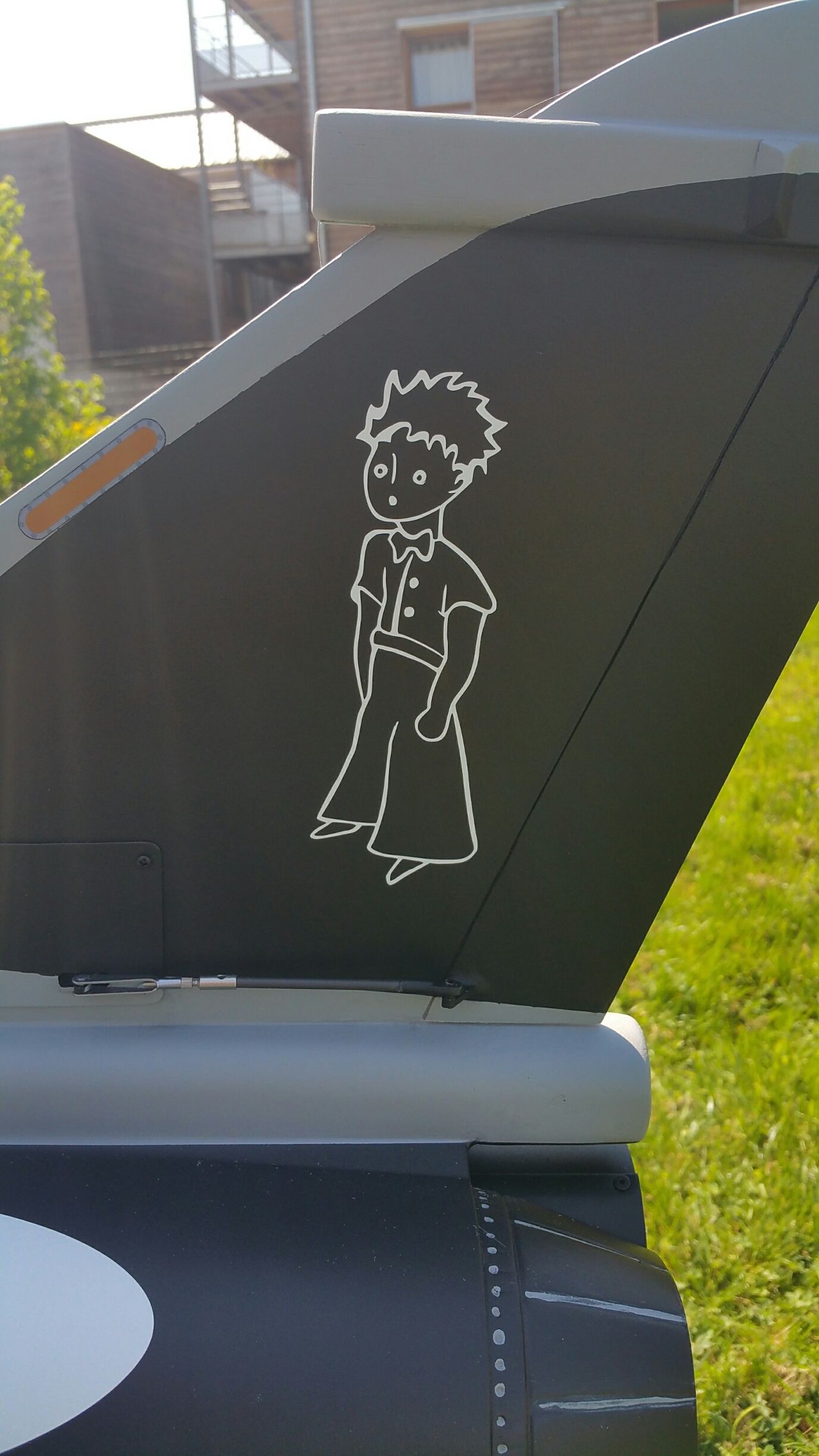

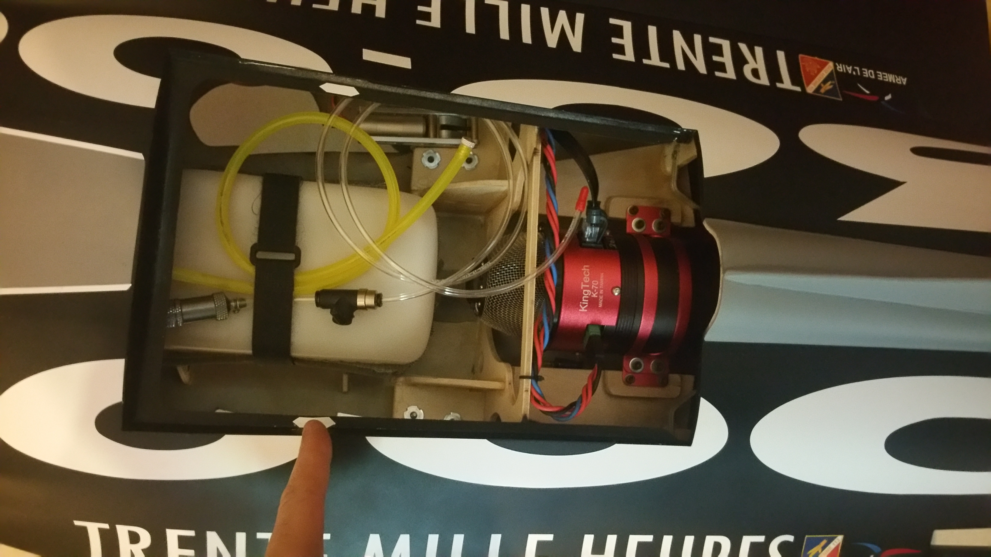

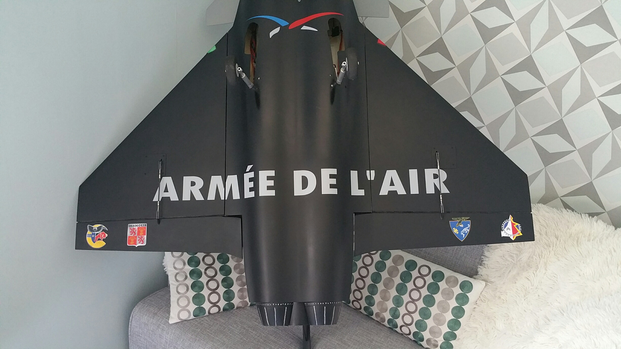

Je tiens à remercier Christian (MADISON MASTER) pour m avoir dessiné, découpé et posé l ensemble des autocolants ! Du travail de passionné ! ! Admirez le petit prince : Intrados : Installation moteur : Bons vols à tous !
Jean-Marc.

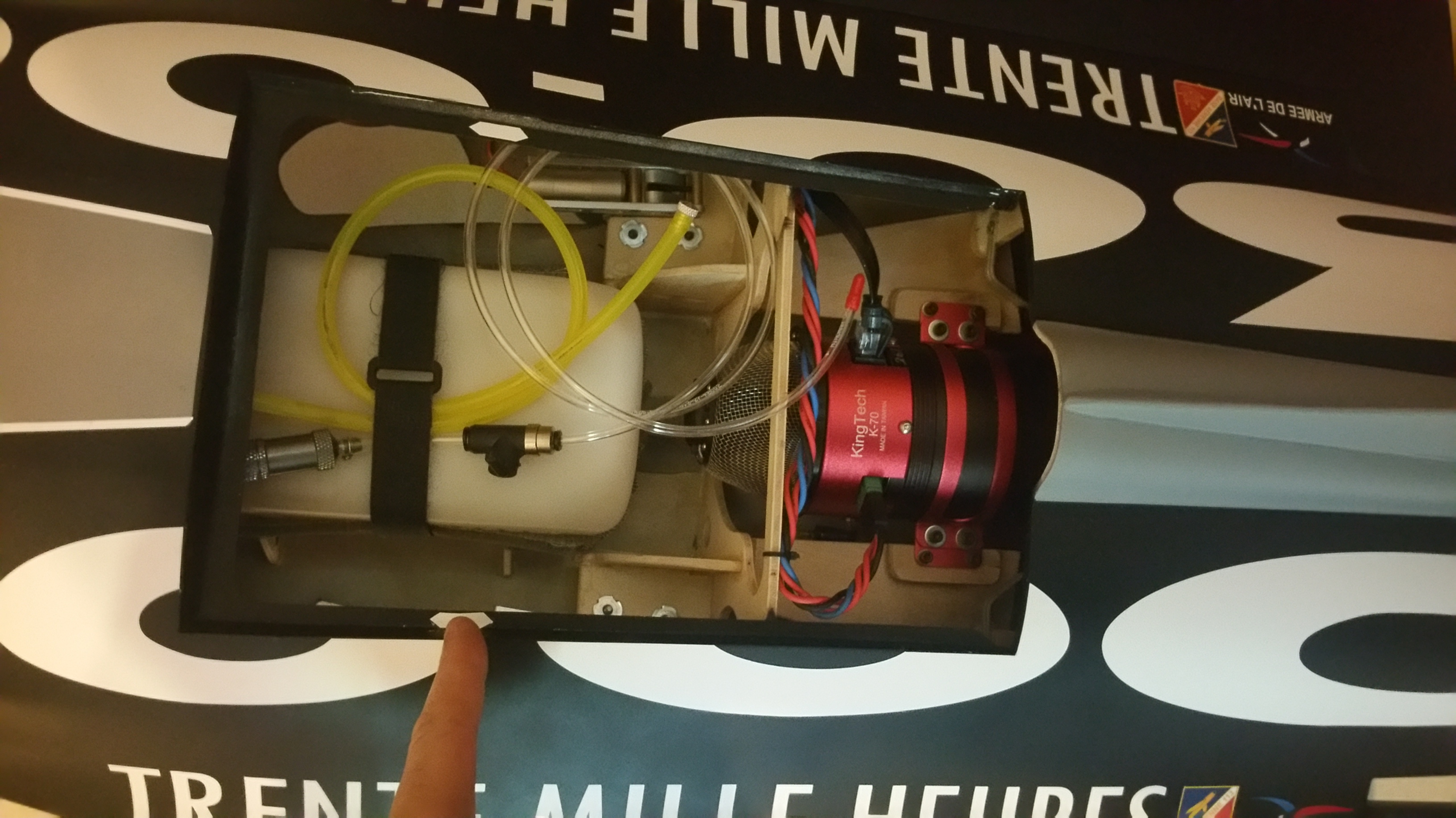

C est un shortkit d origine allemande (WOM : wings of madness)
Bcp de post en allemagne (RC network).
Monté en p20 jusque 100N.
Fuso brut, ailes et dérive coffrées et couple à coller. Ça ressemble au kit AD de l époque sans les accessoires.
J ai 3 servos mini hitec 5245 et 1 micro 5085 à la dérive. (Attention cette configuration n est pas du tout adapté pour l avonds ou le christen qui sont plus lourd. Je sors à 4kg500 sans kero)
Boîtier de TR ER120 de JP HOBBY (monté d origine sur avanti xs, joker etc)
Jambe de TR grumania LADO.
Tuyere à la demande GRUMANIA

Reservoir 1200ml dubro et uat BVM.
J aurai pu gagner un peu de poids sur ce poste : En allemagne ils utilisent bcp les poches de 1500ml fixée côté bouchon. Mais je n ai pas osé..
