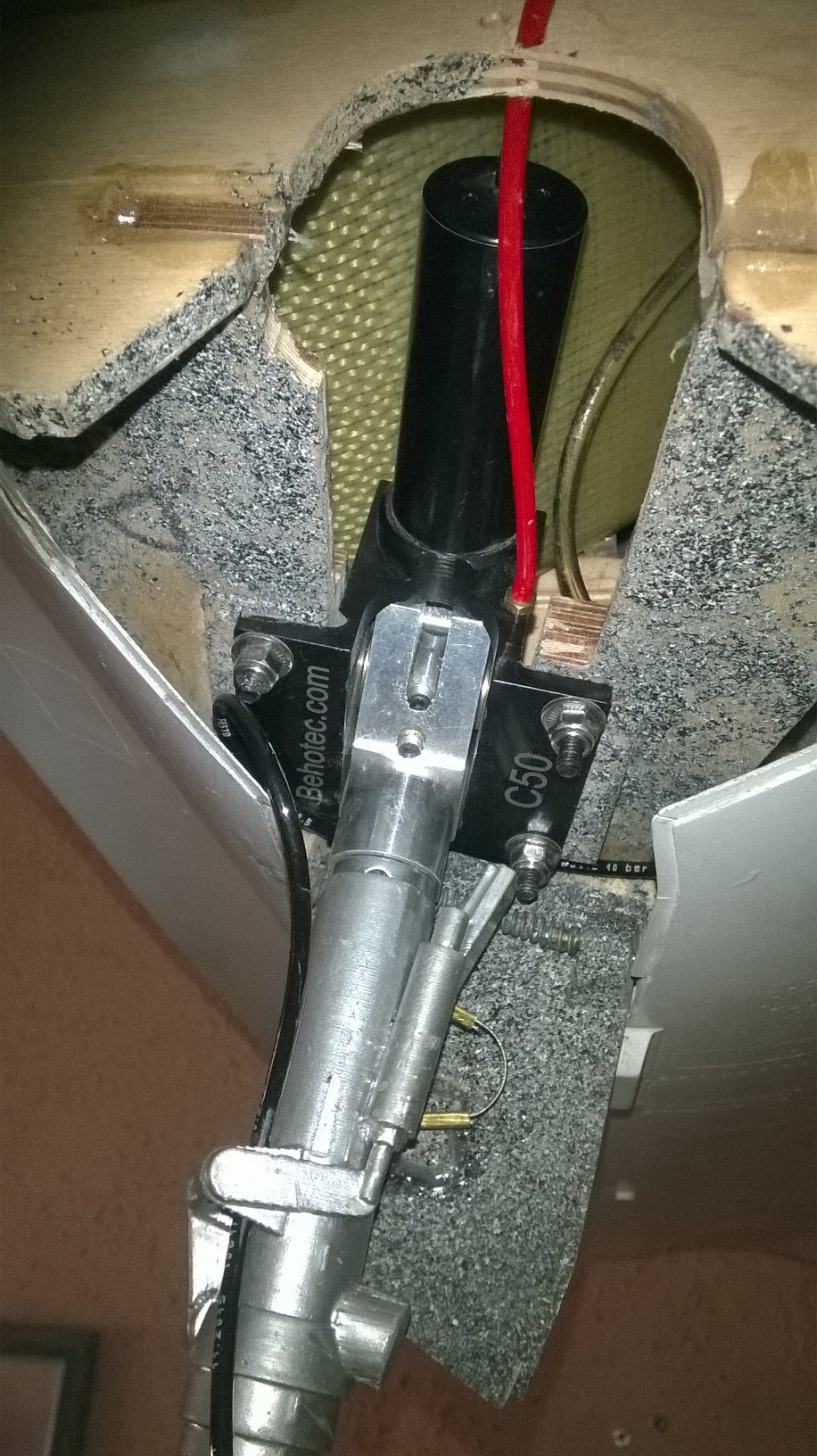

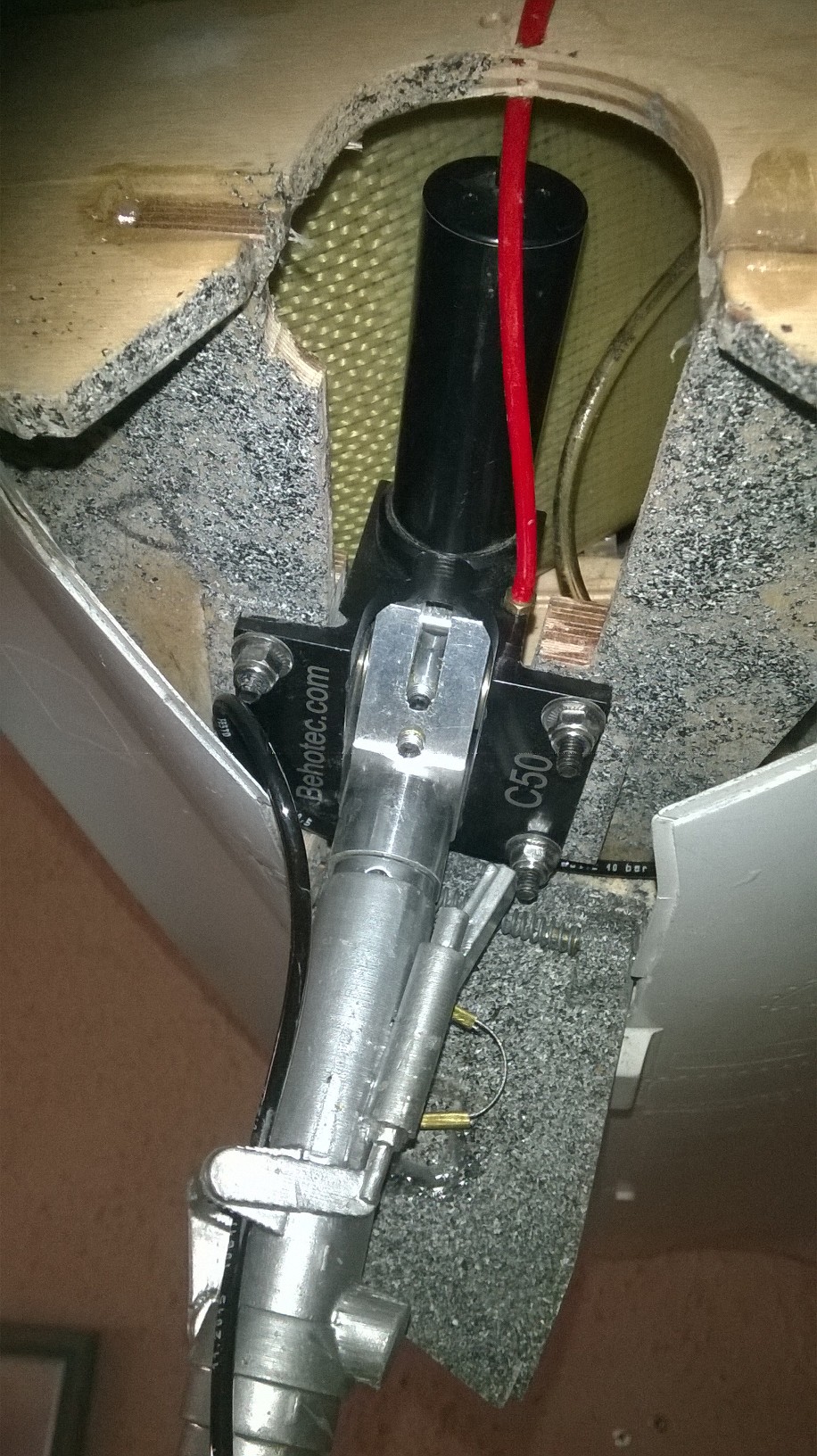

Tu trouvera ci-joint une photo du train droit mais surtout je peux te fournir le plan DXF des platines pour les trains Behotec C50.(envoies moi ton adresse mail en mail privé)
Sur le plan, il y a 8 cales de 10° à fabriquer en plus car les boitiers ouvre à 100°.
(tu ne peux pas garder les boitiers d'origine à cause de ça)
Je te conseille de remplacer tout le train AR par du Behotec (Boitier C50 à 100° + jambe de train pour Rafale AD 1/6.8).
Pour l'AV, soit le C40F si tu n'as pas d'habillage maquette ou le C50F avec habillage.
Il faut envoyer un mail à Behotec pour un devis car pas référencé sur le site.
(Tu demandes le kit complet AR pour Rafale AD 1/6.8, c'est plus simple)
Si tu gardes les réservoirs de la V1, tu seras obligé de mettre des roues plus petites sinon ça ne rentrera pas.
J'ai des copains au club qui ont fait la modif et ils ont supprimé les 2 réservoirs latéraux et la veine d'air pour mettre un réservoir central de 4L (je peux leur demander la ref du réservoir si ça t'intéresse)
Sinon coté moteur le 200 lui va à merveille sans être surpuissant avec la tuyère double sortie.
Voilà, n’hésites pas si tu as besoin.
PLATINE TRAIN RAFALE AD.pdf
(8.16 Kio) Téléchargé 628 fois
Stephane
