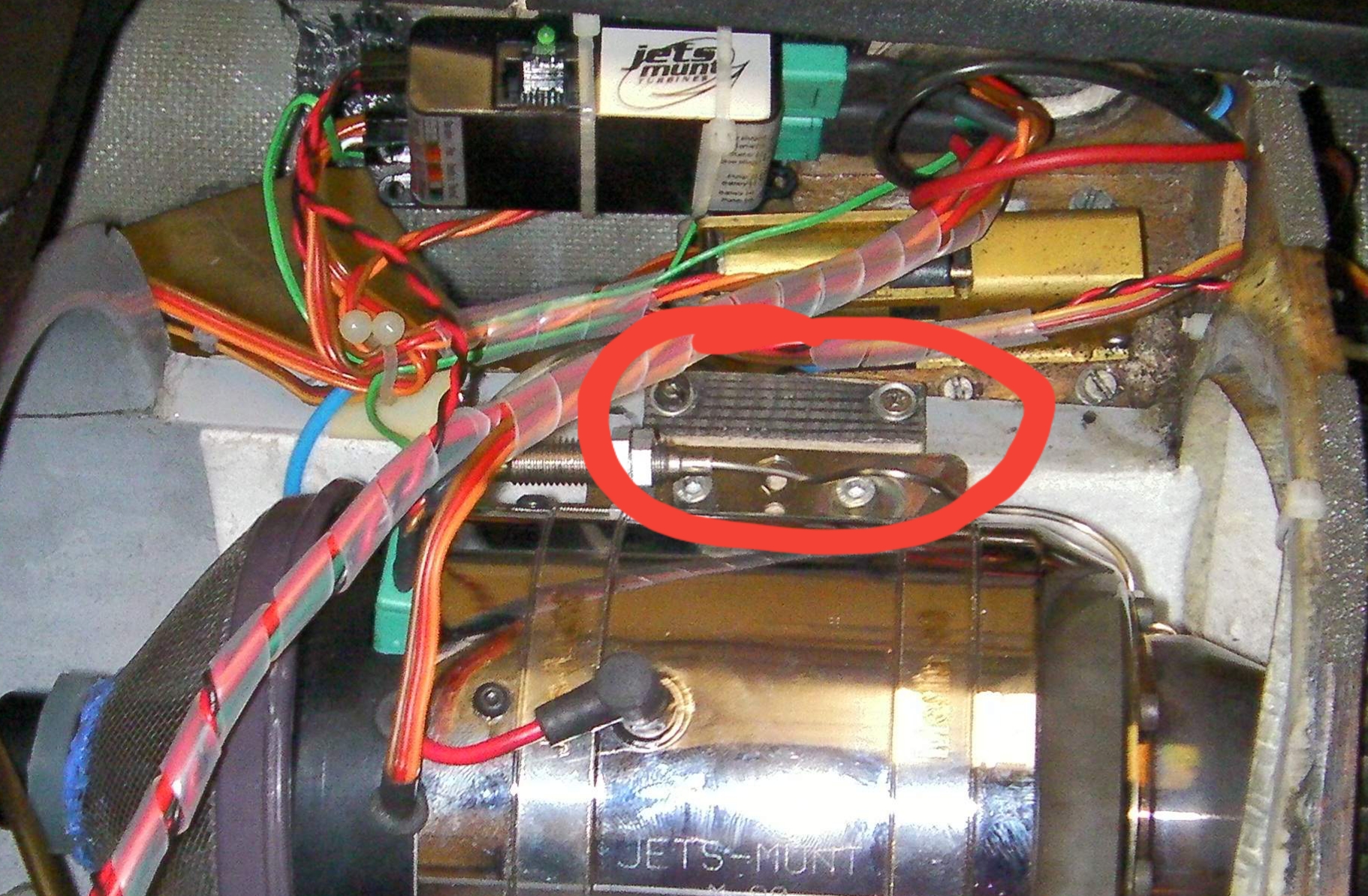

Au départ j'avais pensé à la même chose.
En fait je voudrai faire une fixation qui s'adapte à la patte d'origine de la turbine.
J'ai vu des turbine fixé avec un rajout d'une patte en métal,mais lequel?
Je ne sais pas ci je m'explique bien.
Merci de ta réponse.

Désolé pour la taille de l'image.
- Messages : 2091
Re: Support reacteur
Pour moi, ça n'est pas un rajout, c'est le support qui est comme ça : partie inférieure large pour fixation dans le fuso et supérieur juste assez pour fixer le berceau moteur.

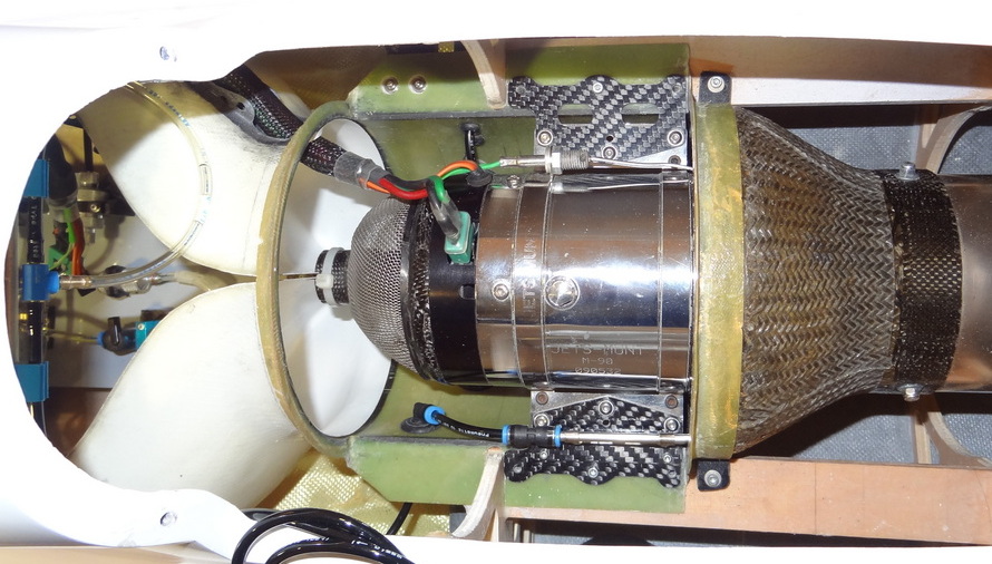

+1 = Idem Gaëtan, adaptateurs datant de 2012 pour M140K mais identiques pour M90K,
taillés dans une plaque carbone de 2mm (Coef. de sécurité sûrement excessif... mais c'est pas lourd !)
