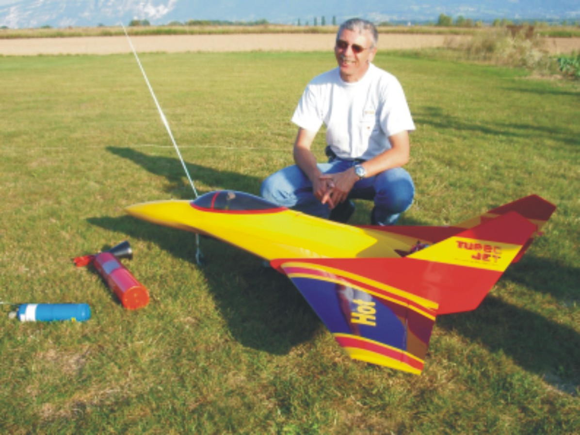

Salut,
Sur le mien les ailerons etaient relevés de 8 mm avant modification et pareil après.
Les dérives etaient 2 fois plus fines que d'origine et le profil d'es ailes plus fin de 11%, résultat super et vitesse mesurée sans vent à 412 km/h avec une turbine de 8.6 kg et pose cool....
Je l'ai vendu à un pote en début de saison après avoir fait de très nombreux vols avec, Il l'a crashé à Nimes sur panne radio (ceux qui y etaient se souviennent surement de ce qu'il en restait).....Paix à son âme !
Je suis désolé de ne pouvoir te passer la notice pour le centrage mais mon pote l'a mise à la poubelle.
hot spot.jpg (188.64 Kio) Consulté 5667 fois
