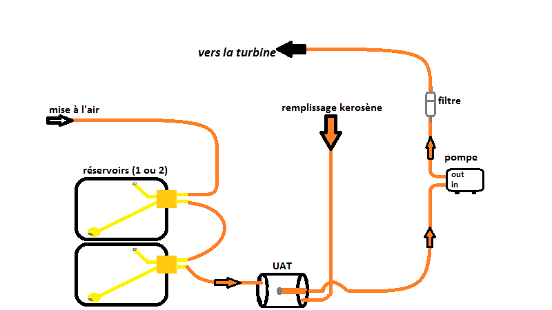

Re: Réservoir externe
petit plan de branchement serait un plus pour moi
merci à vous
olivier
merci à vous
olivier
Bonsoir Olivier,
je t'ai dessiné un petit schéma qui vaut mieux qu'un long discours.
Si tu as des questions, n'hésite pas!
ZE RED
ZE RED
- schéma réservoirs avec nourrice.png (10.55 Kio) Consulté 14932 fois
