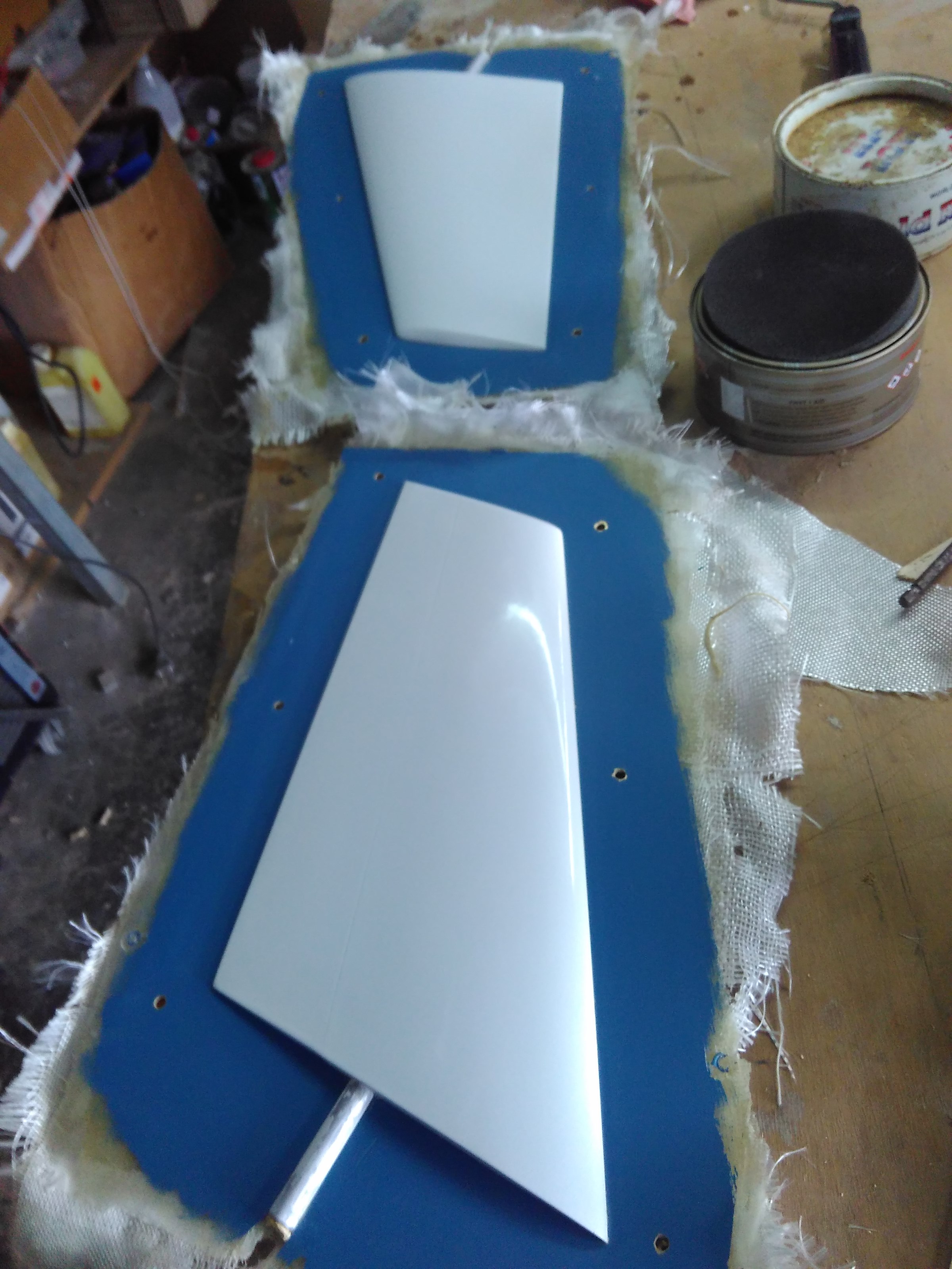

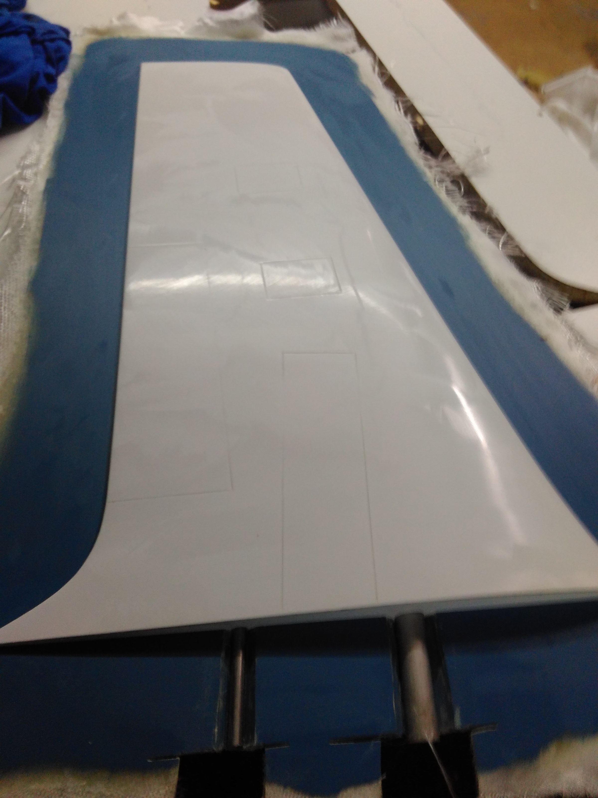

voici ma dernière construction en cours sur la base d'un viper mk2 gaupner apres fibrage,mastiquage et peinture pour les masters:
actuellement je finis les moules ci joint qq photos
les ailes stabs et derive seront creuses en Herex.
Est ce que quelqu'un a déjà vu cette avion volé que ce sois en réacteur ou électrique car j'ai essayé de trouver des infos sur le net mais sans succès.A bientot pour la suite

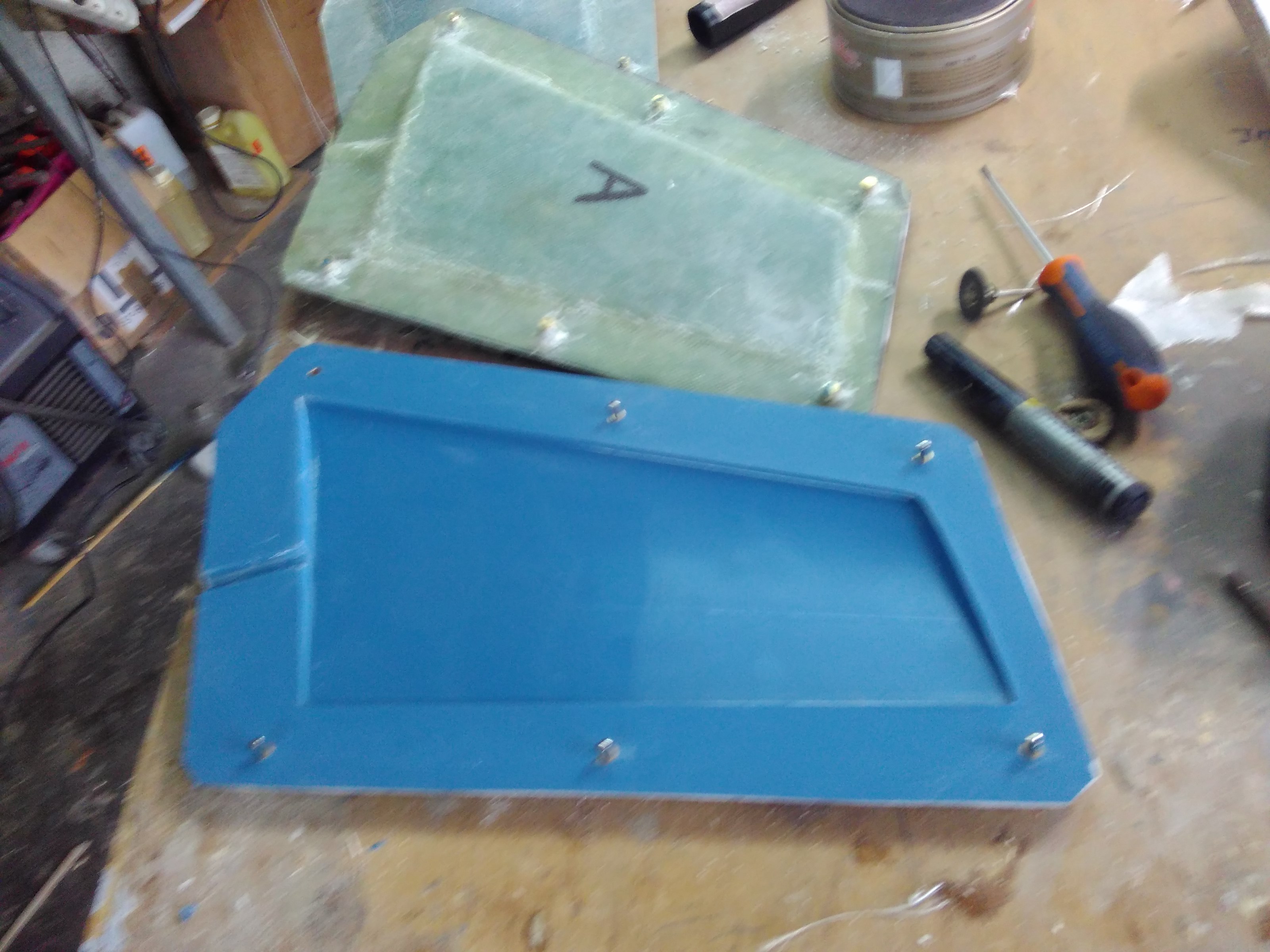

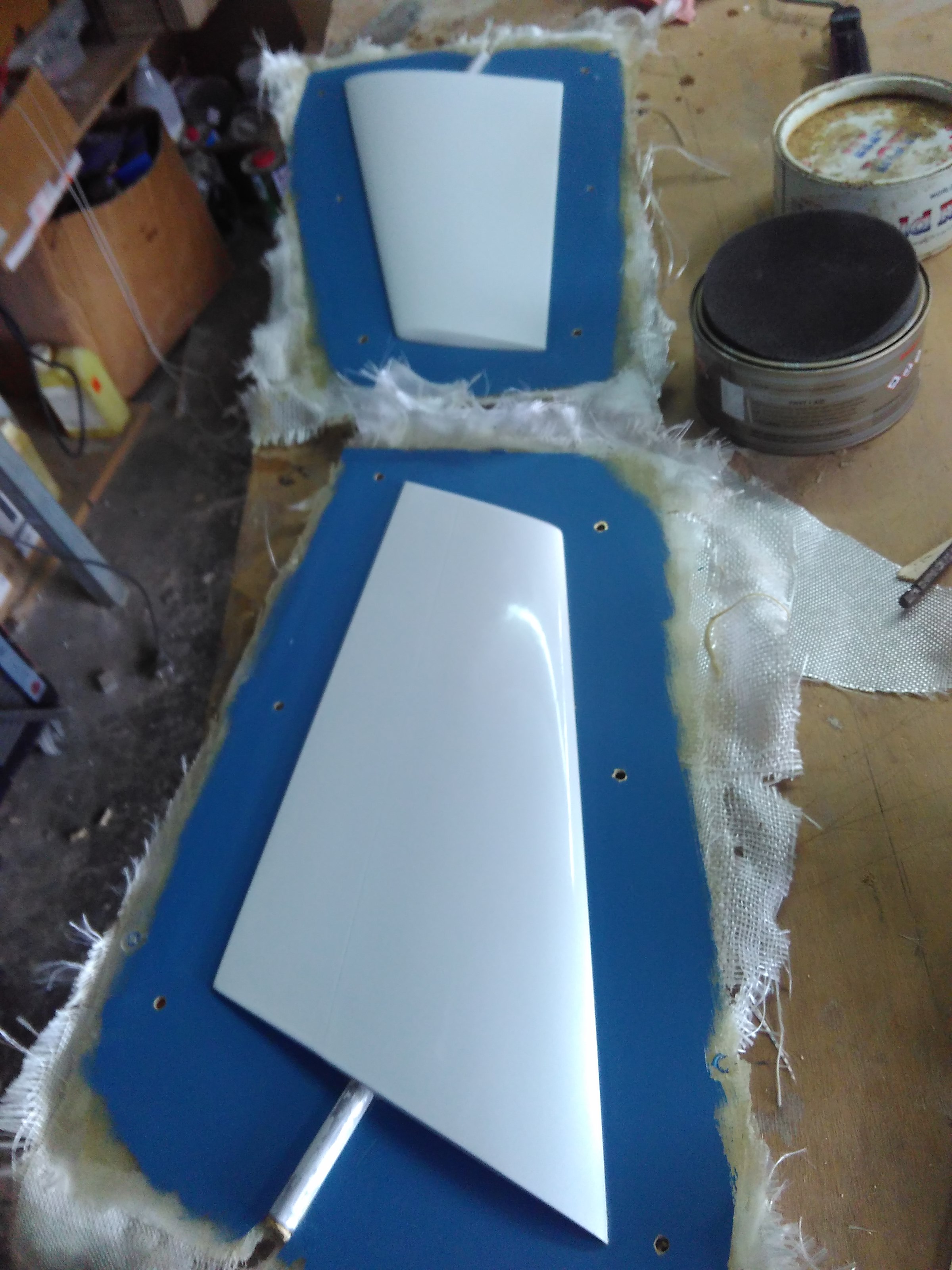

moules des stabs terminé
demi stab moulé ,cirage pour l'autre partie

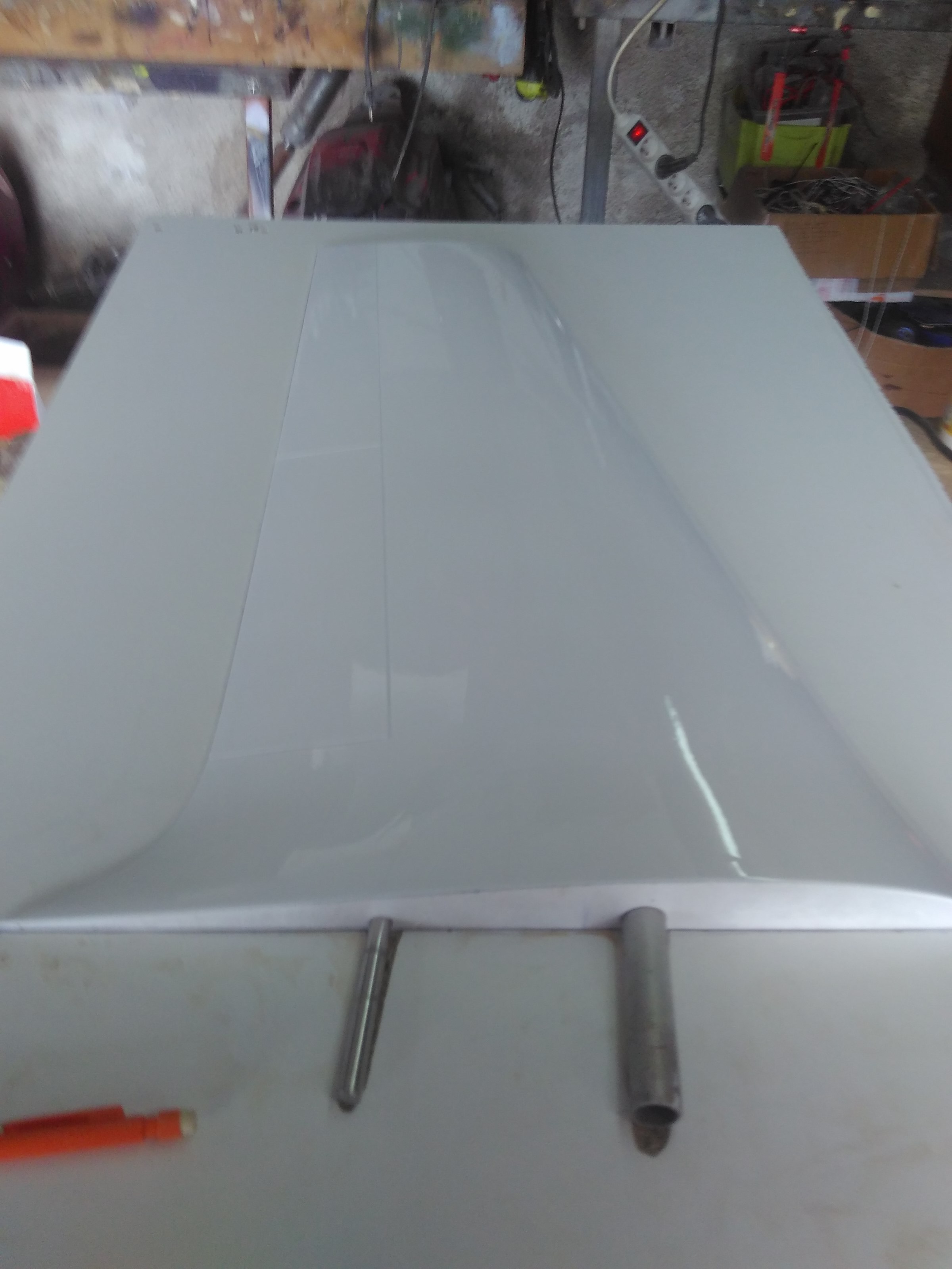

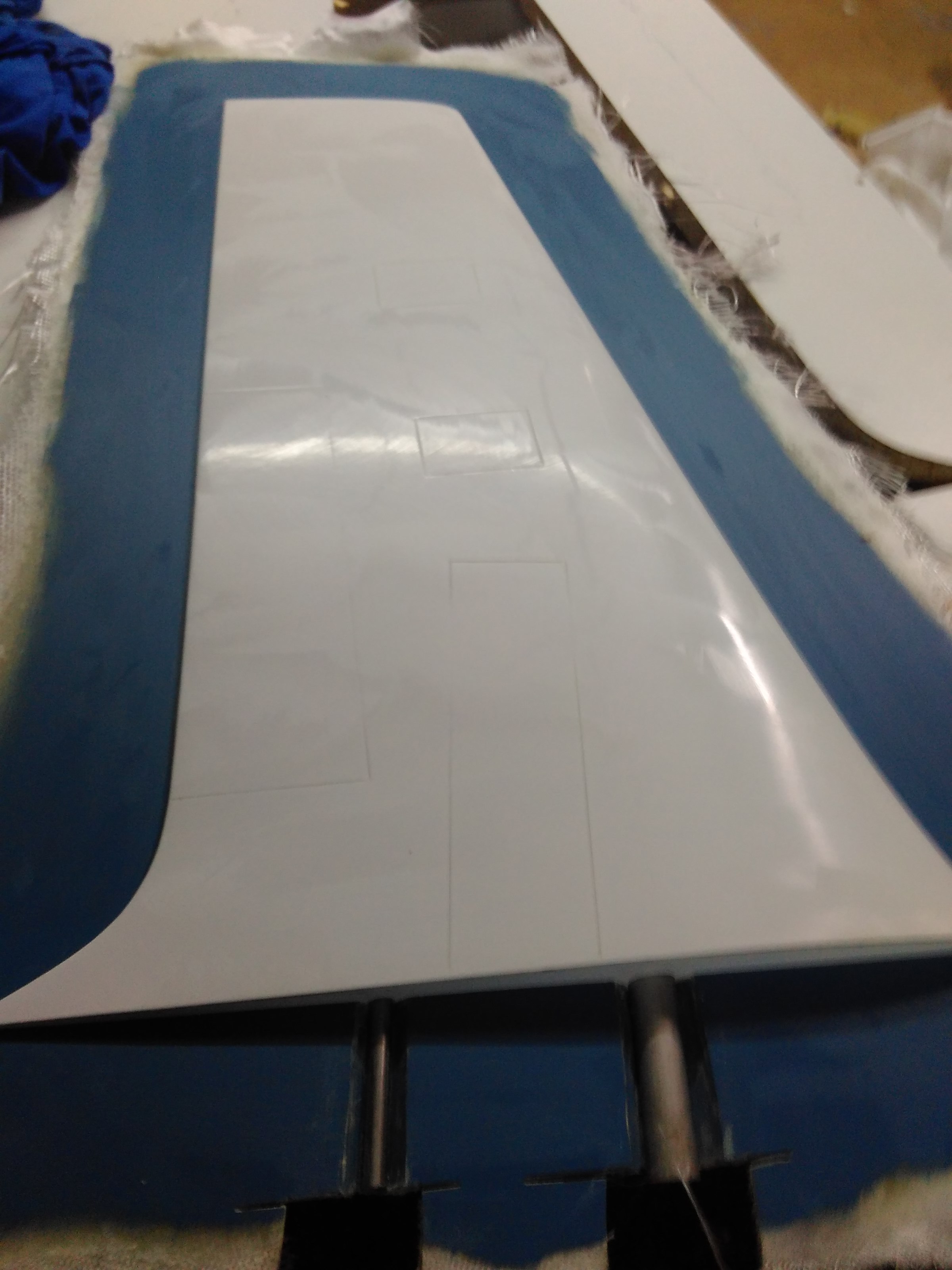

demi aile moulée,cirage pour moulage de l'intrados
master de l'aile en prepa pour le moulage

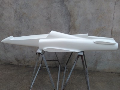

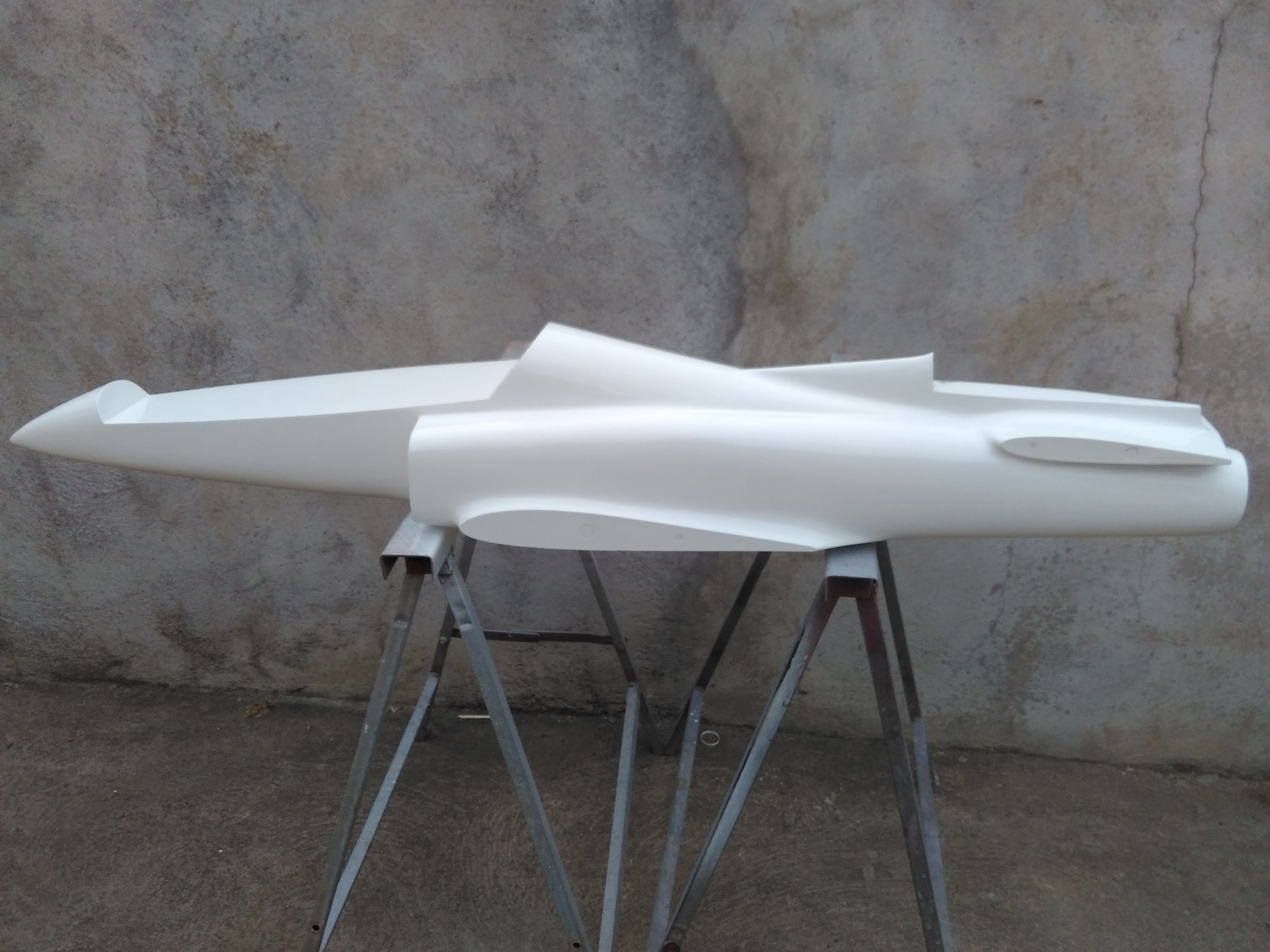

master du fuselage
master du fuselage

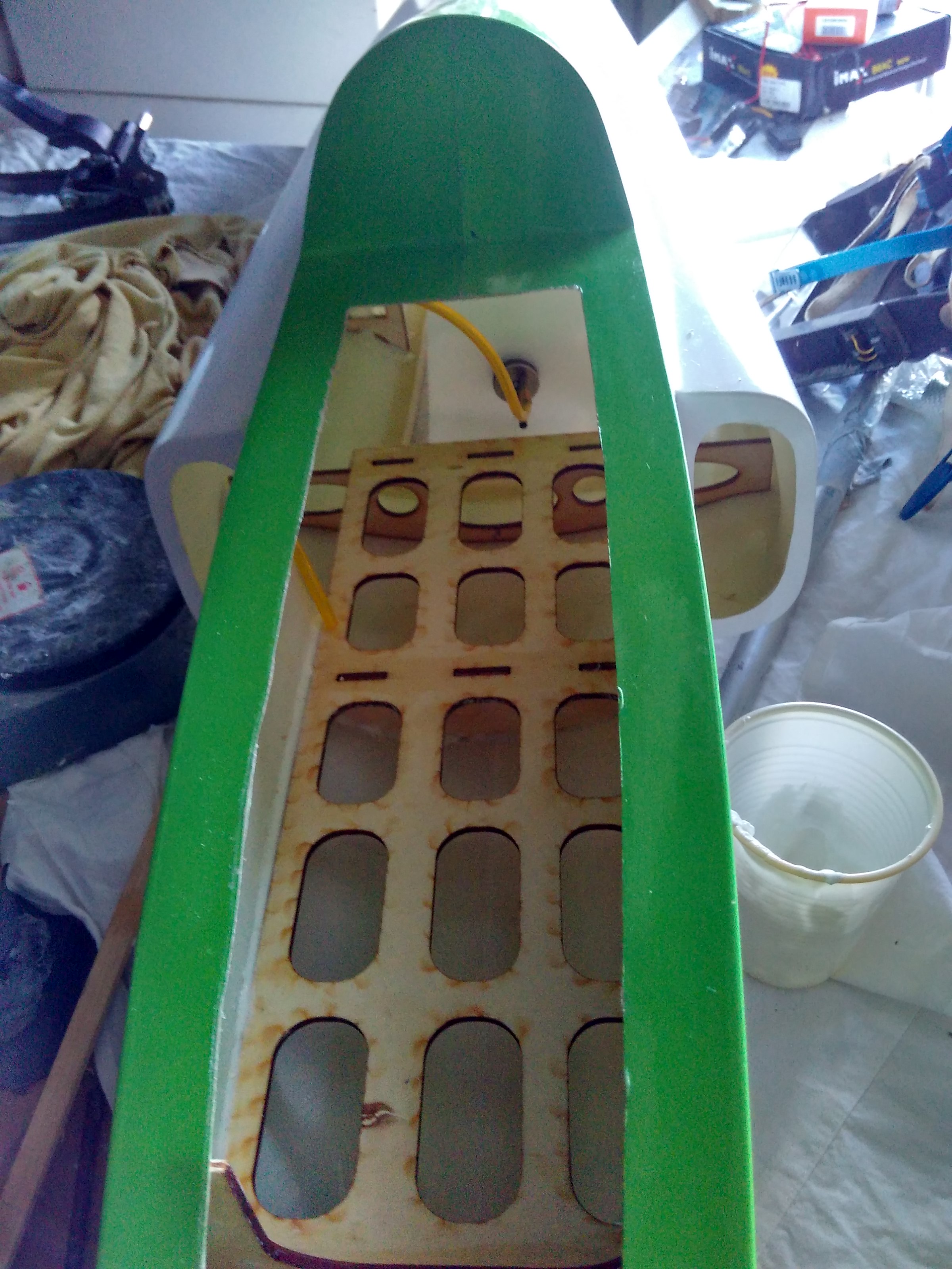

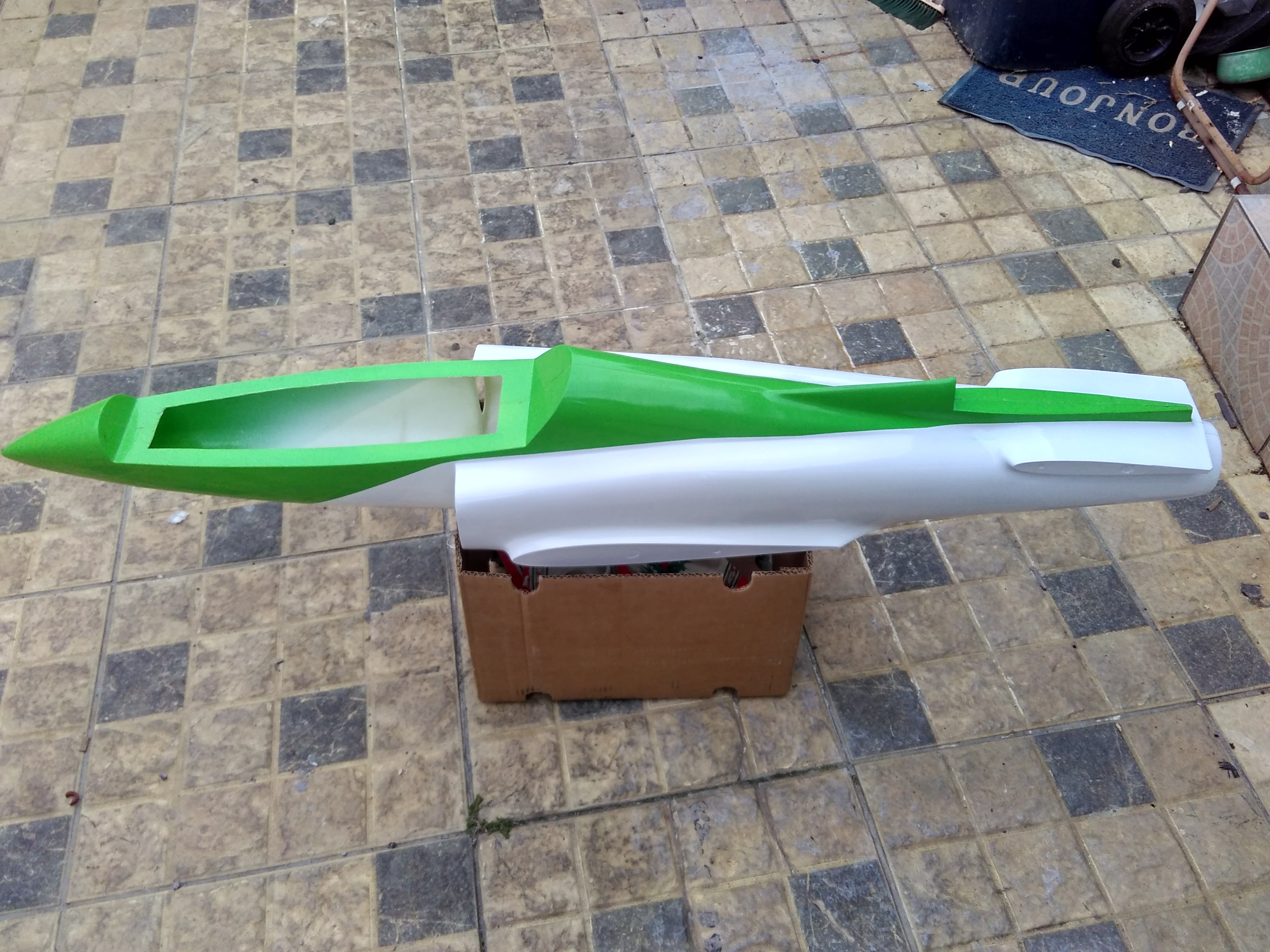

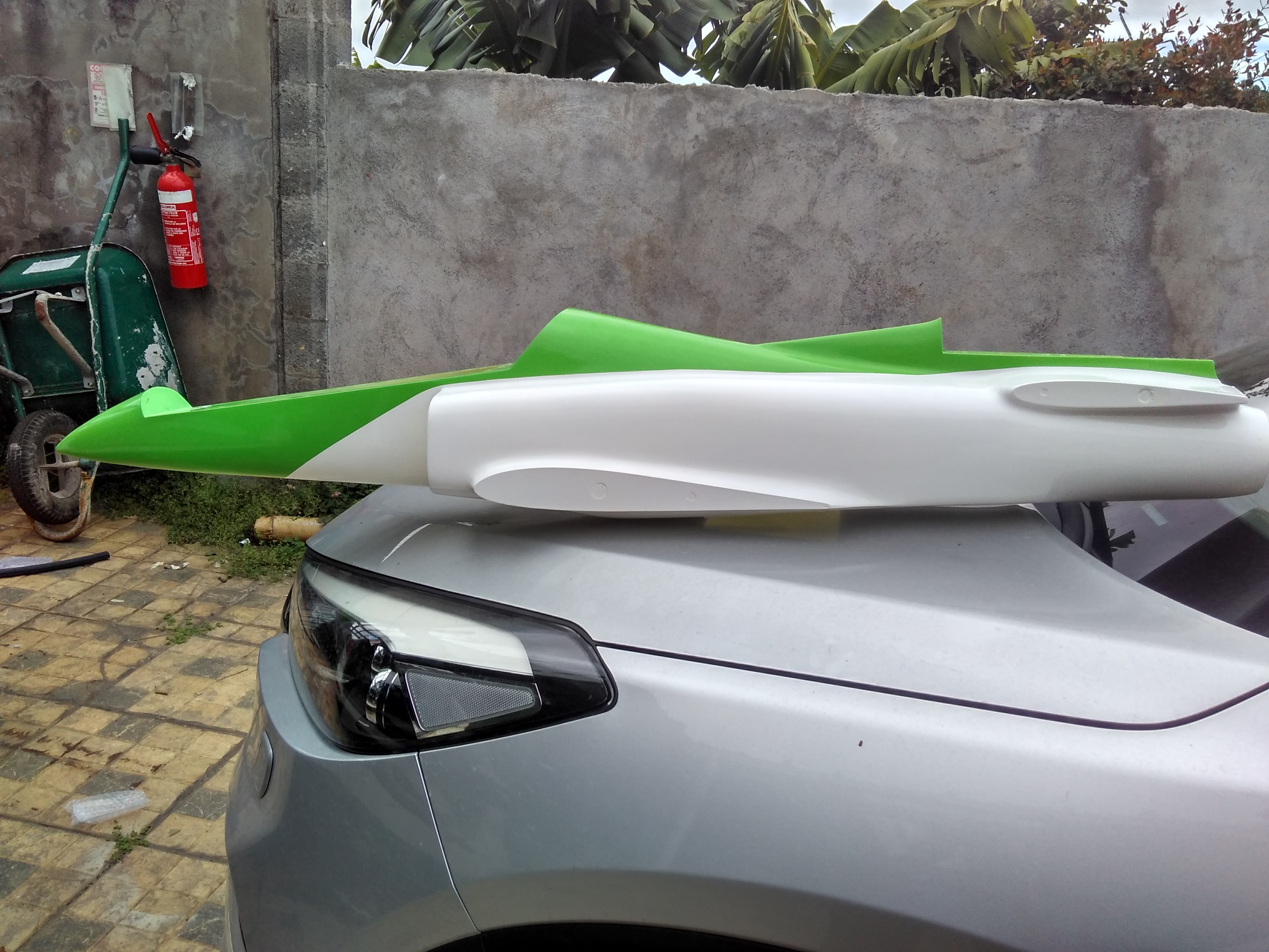

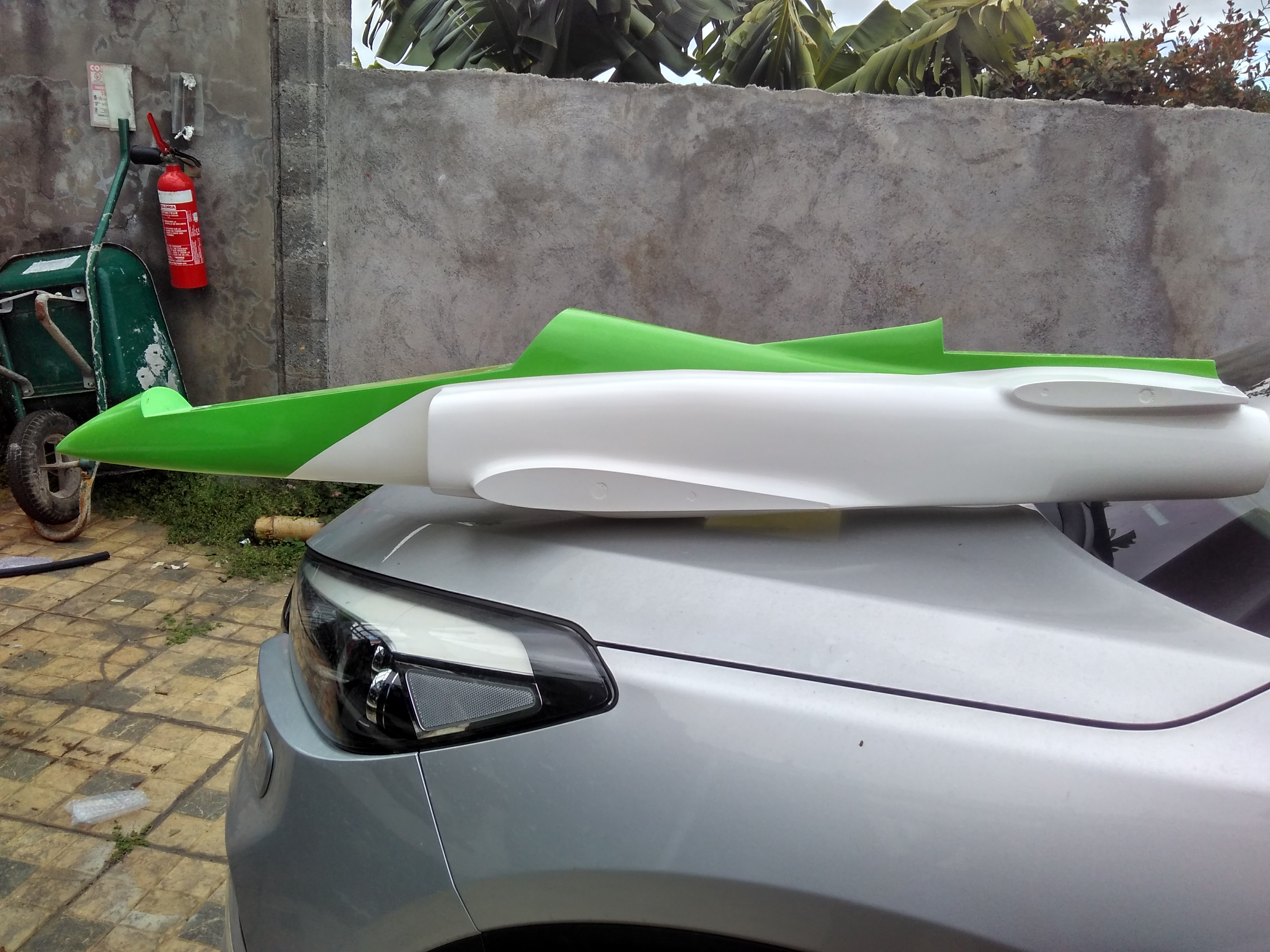

je viens de démouler le premier fuselage peint dans le moule poids:700g mais il manque les couples.Je suis en train de les dessiner pour découpe cnc.
Les trains electriques seront des JP HOBBY.
As tu l'intention de sortir des kits pour les membres:oui mais il faut d abord que les tests soient parfait
A bientot pour d'autres photos

Merci Nila comment va l'ile Maurice et merci a tous pour vos encouragements car il en faut vu le travail que cela demande.Ci joint photo du premier fuseau

photo fuso

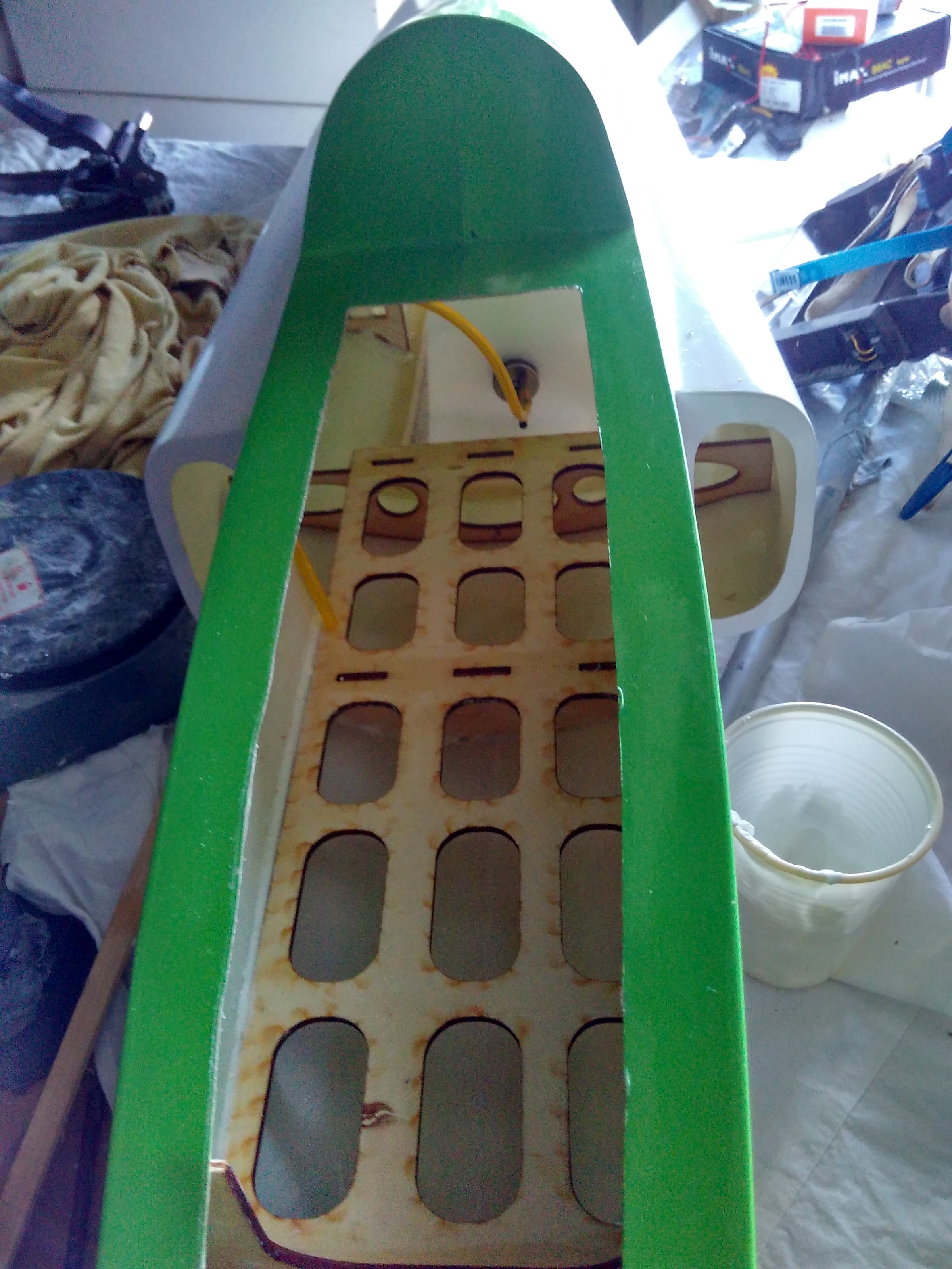

l'aventure continue :P
couples collés
couples collés
découpe des couples au laser

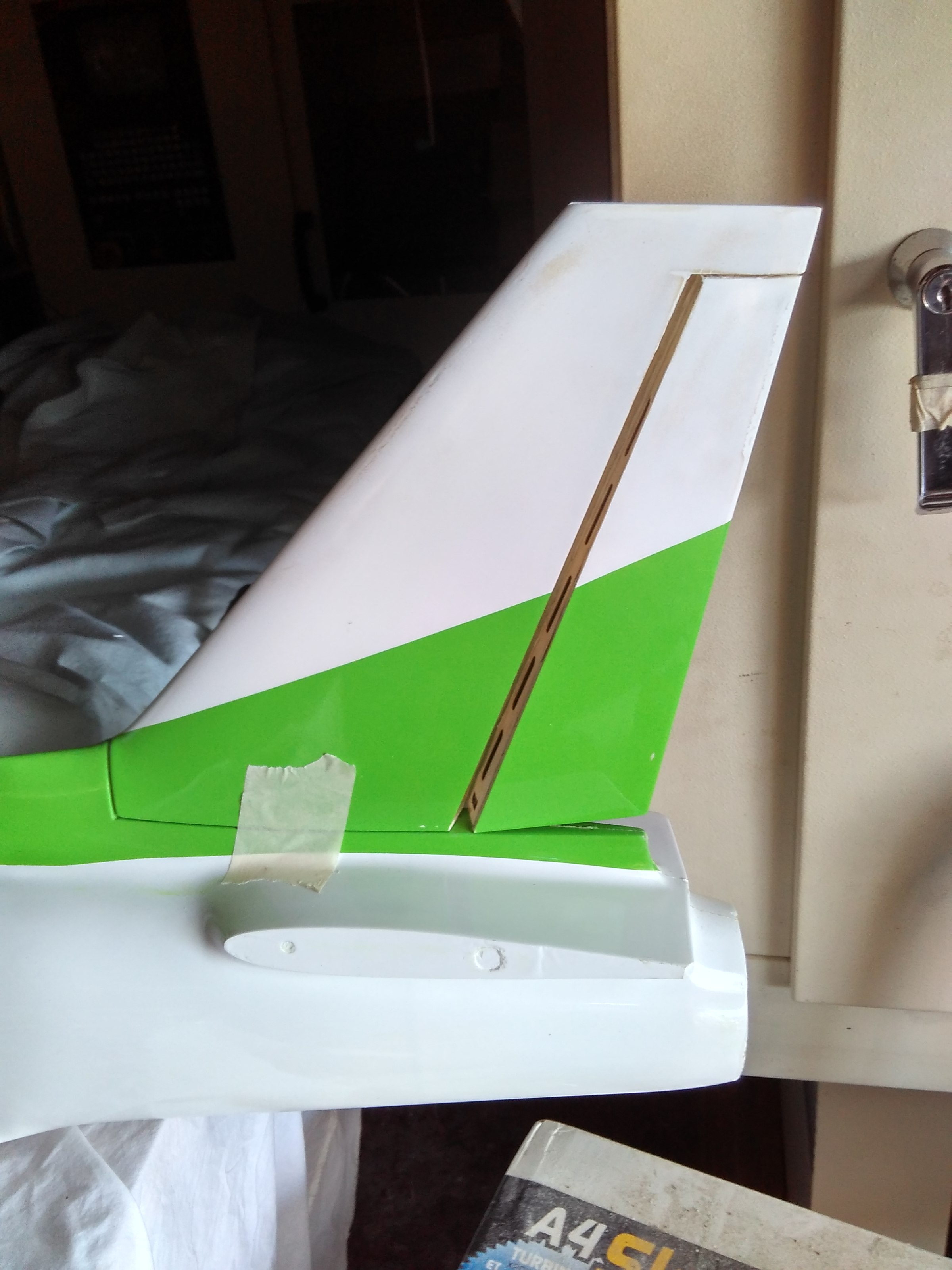

dérive terminée
dérive terminée

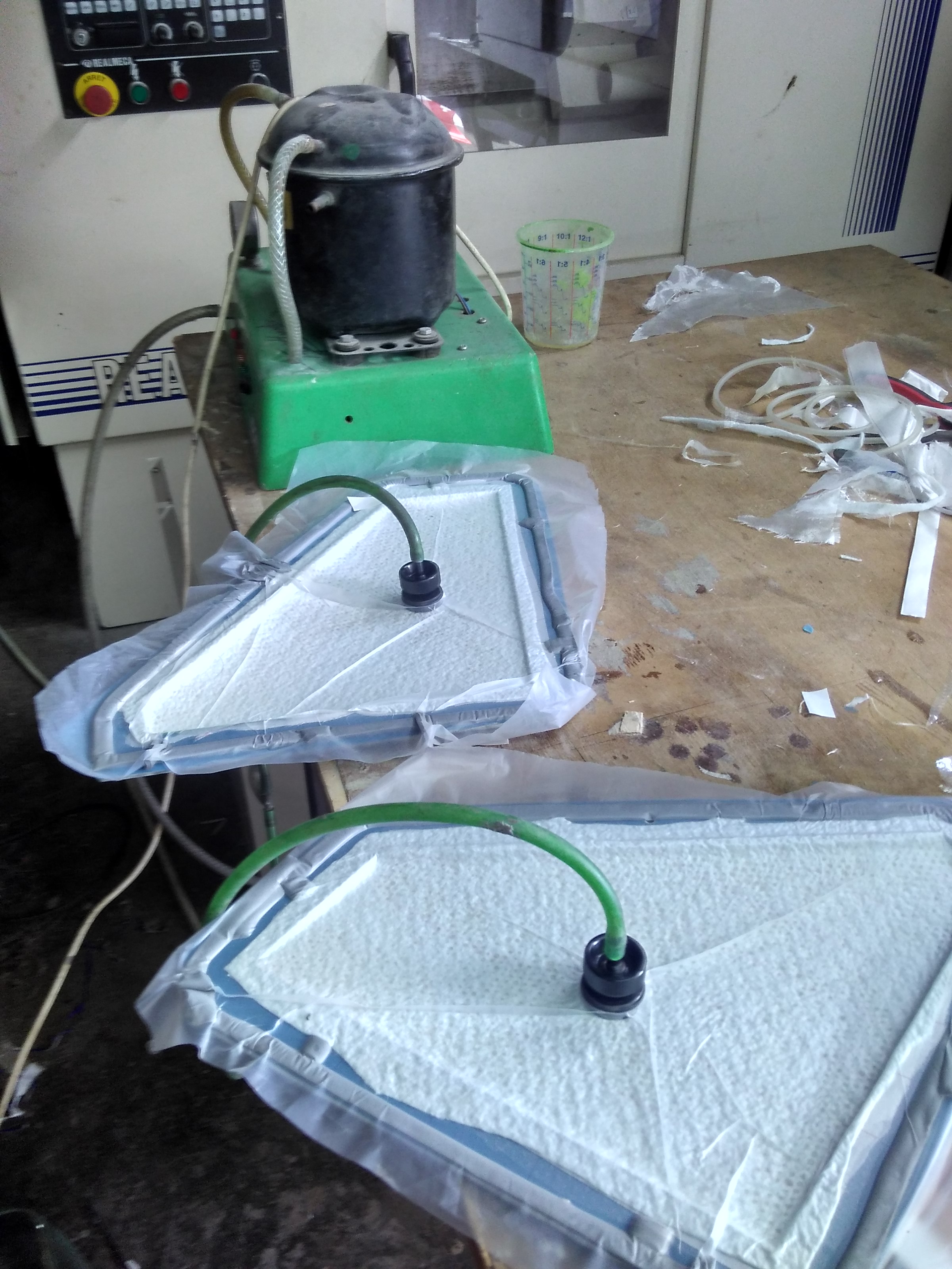

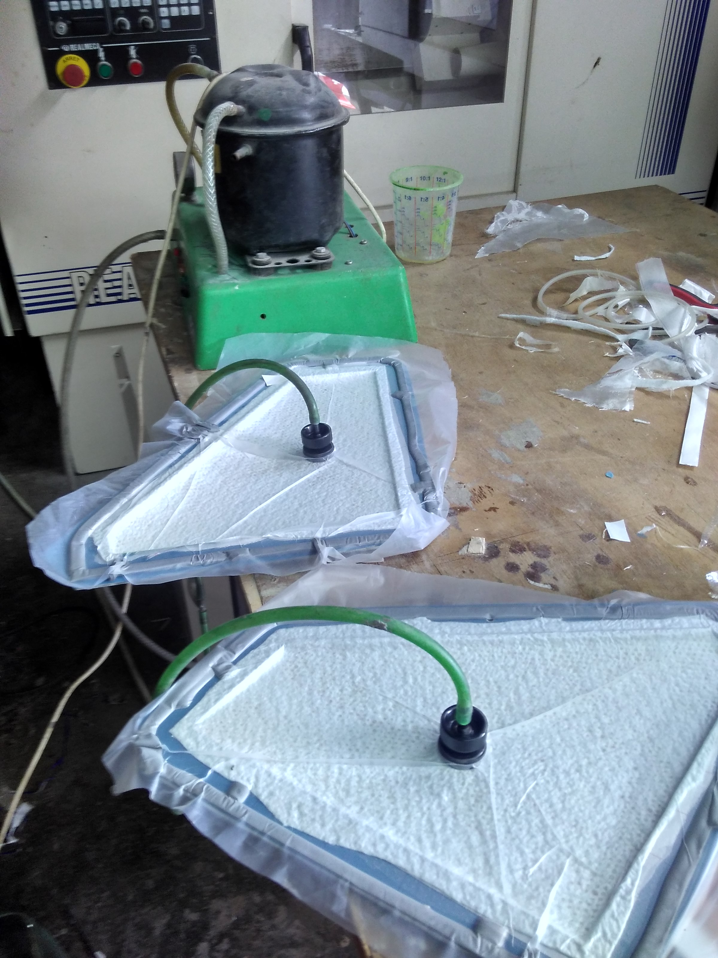

tirage sous vide de la dérive
