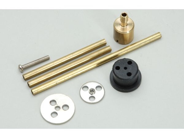

Quelle couleur de bouchon doit on utiliser pour le kérosène :?:
j'ai un doute pour l'utilisation du bouchon de couleur "noir" reçu avec le réservoir de l' Xcalibur.
Bouchon Essence = couleur marron/rouge
Bouchon Glow = Noir
Faut-il utiliser le plongeur d'origine ou plutôt un plongeur filtre :?:

Bouchon maron rouge.
Sinon le noir va se faire bouffer par le kero

Plongeur feutrine,,, [img][/img]
