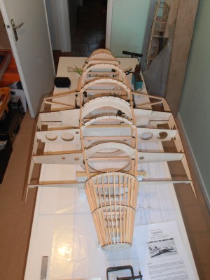

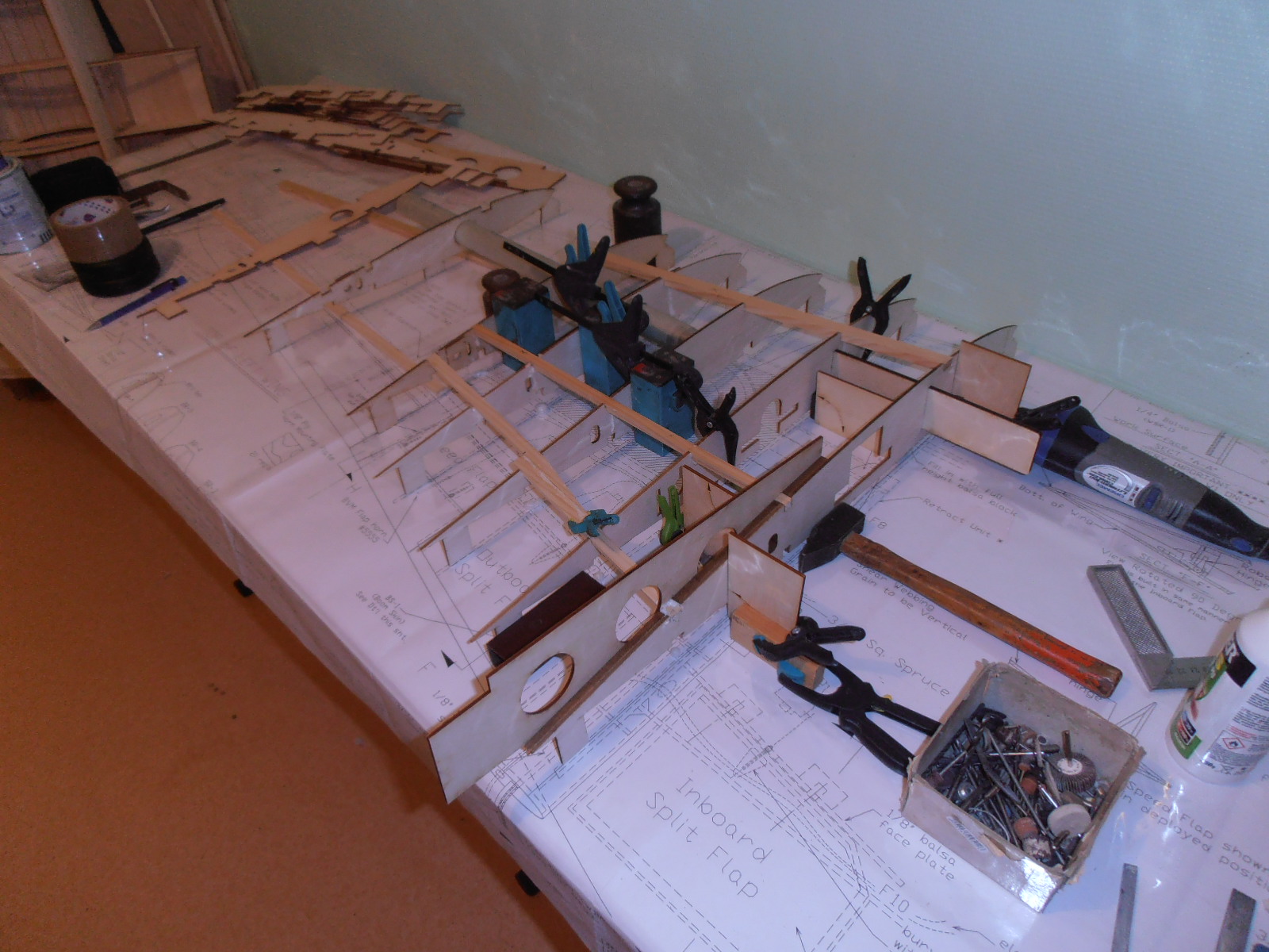

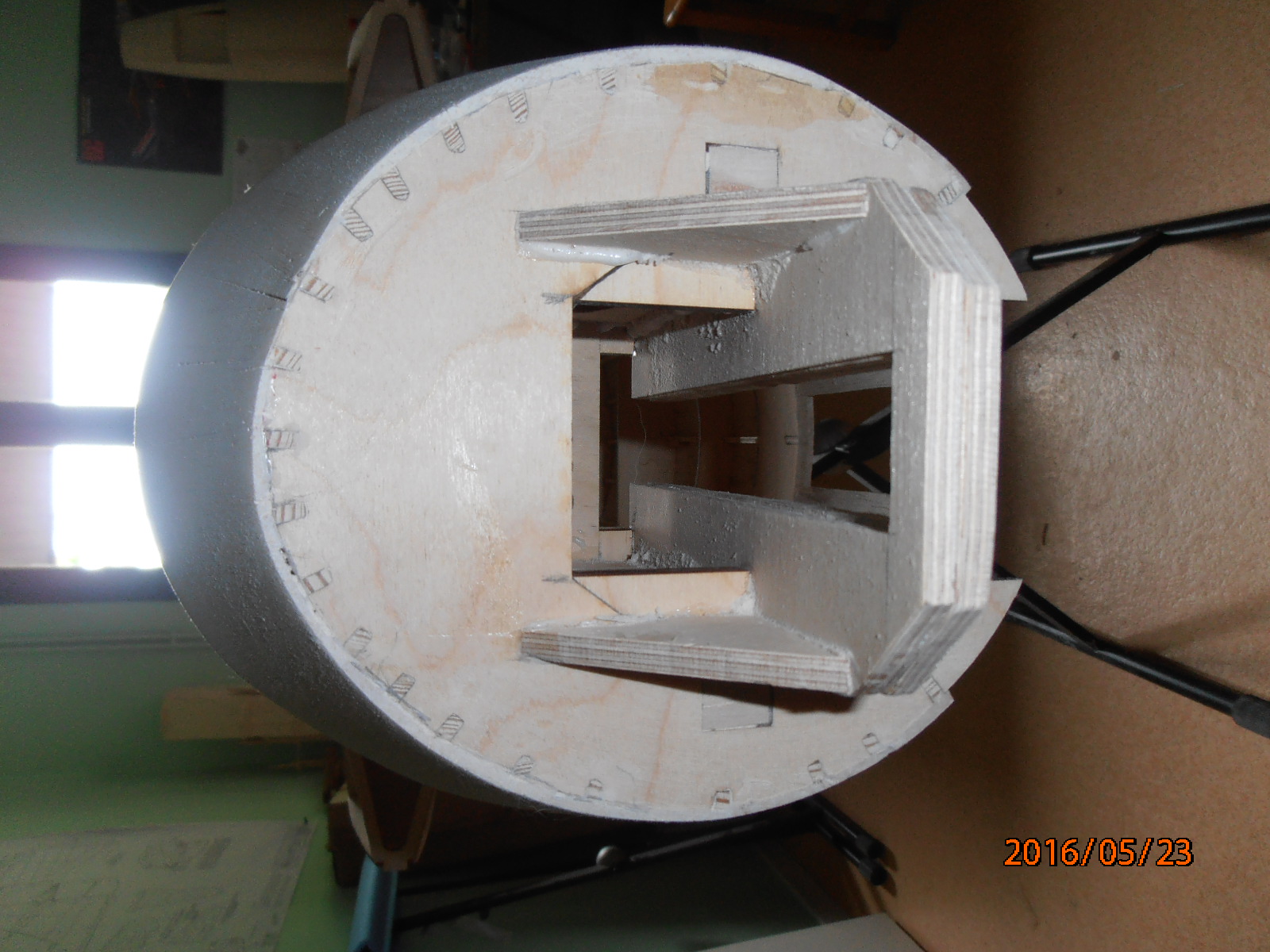

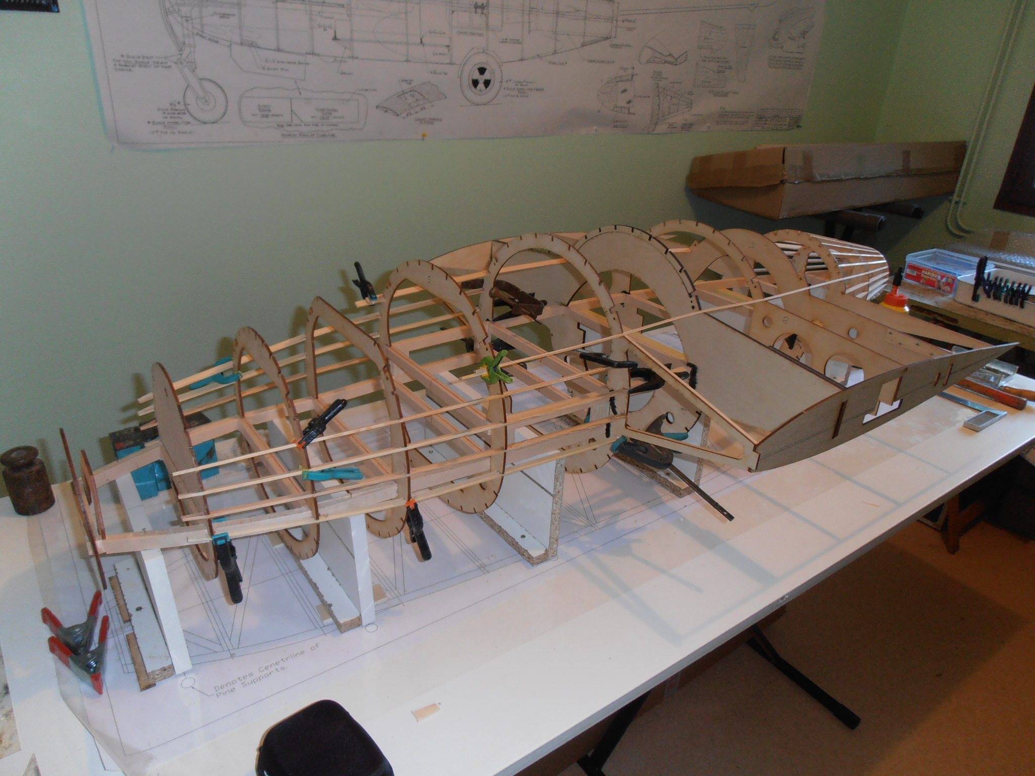

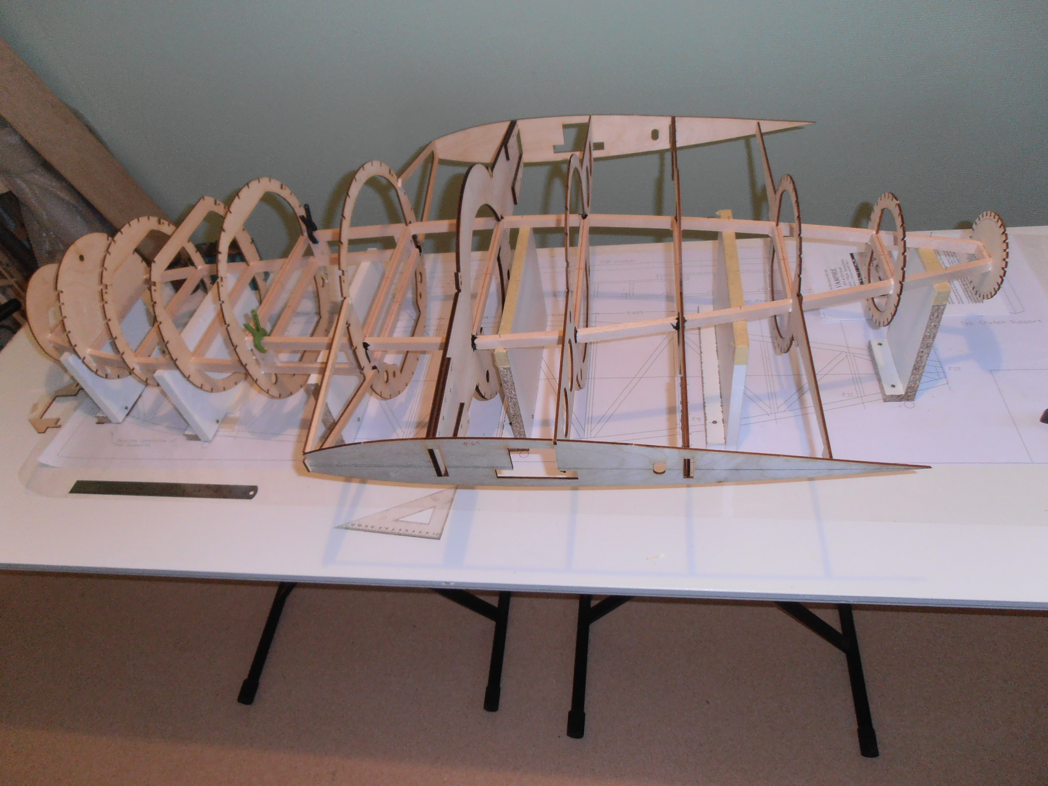

Avec mon ami Jean Pierre, nous nous sommes lancés dans la réalisation de 2 Vampire.
Après quelques recherches sur le net, nous nous sommes décidés sur une construction tous bois au ¼ d’après plan et short kit de chez Belair kit.
Le plan est en 5 planches bien détaillées. Le short kit comprend les couples et les nervures découpées très proprement. Il y a quelques ajustements a faire vu que les cotes et découpes sont au format U.S
Petite précision : mon but n’est pas de faire une maquette exacte, avec moult détails, mais de réalisé quelque choses qui se rapproche de l’original.

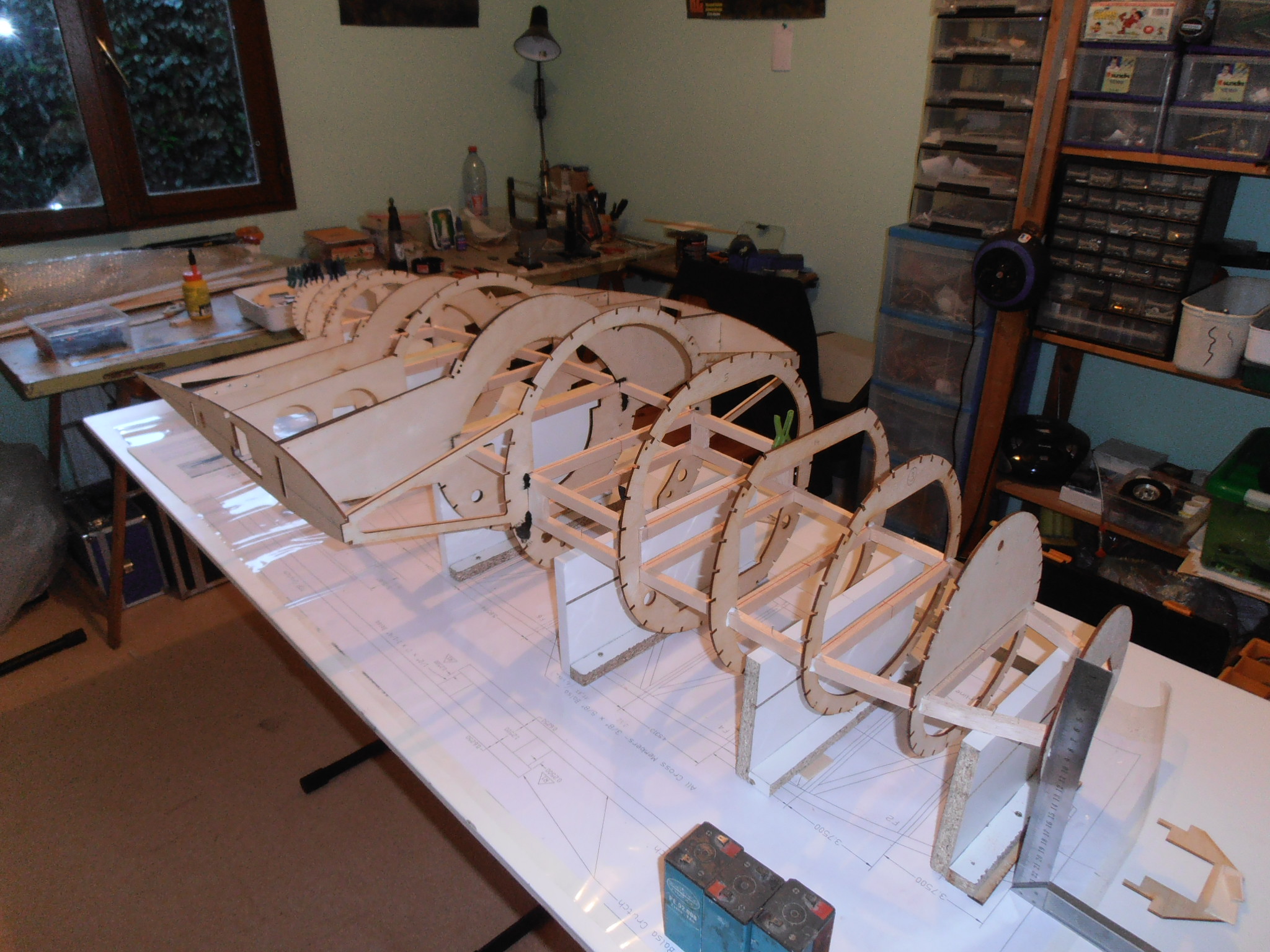

Quelques photos de l’avancement de mon Vampire :

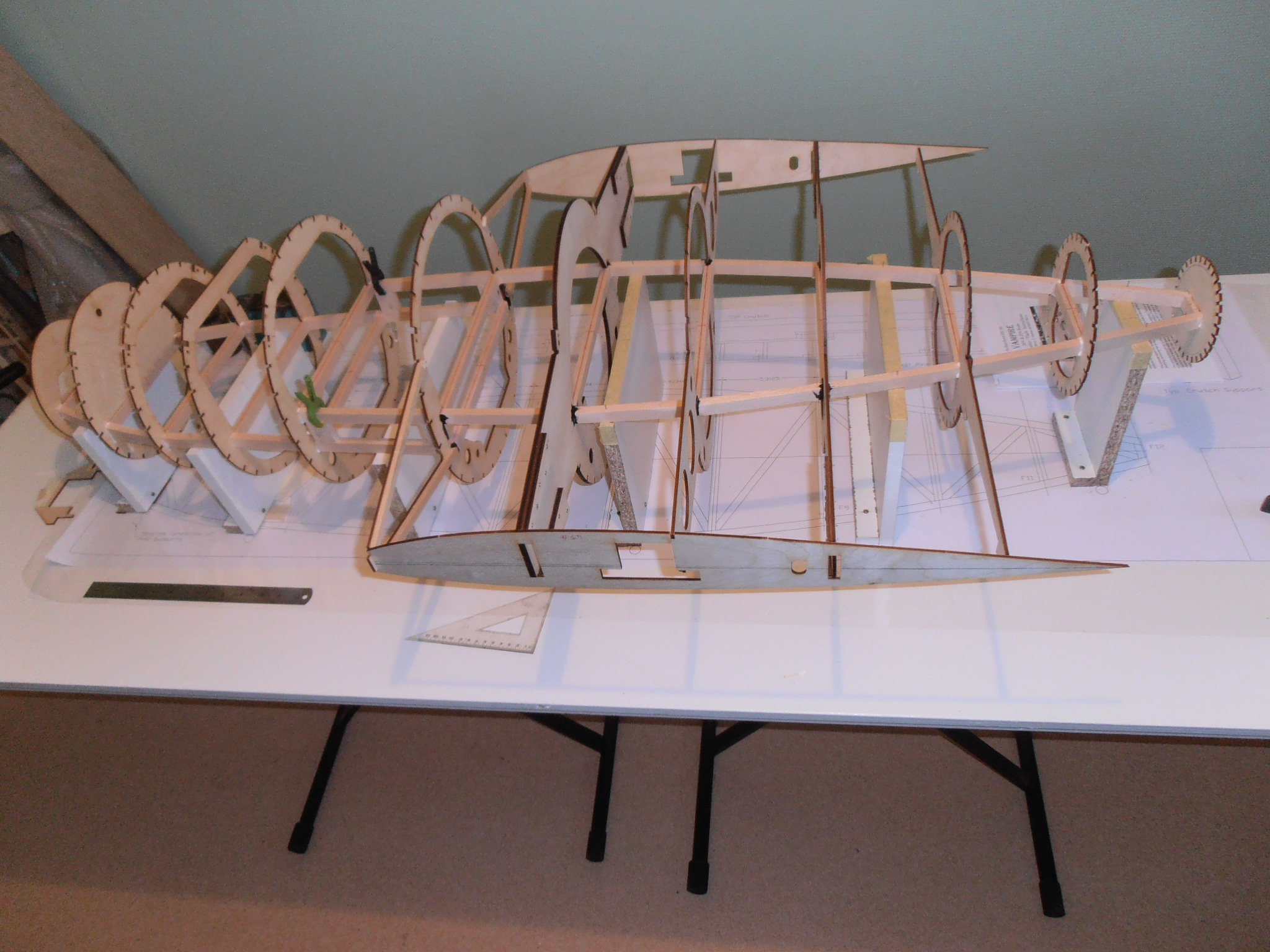

Réalisation support de couple. Le support sur son bâti. Mise en place des couples.

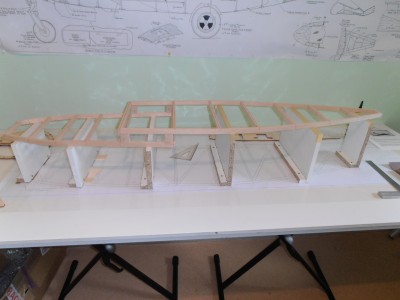

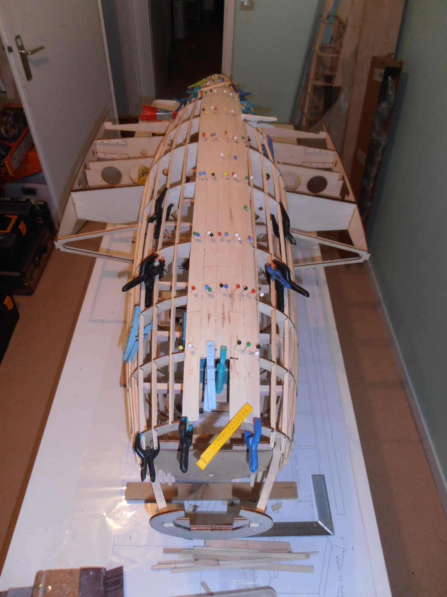

Suite:

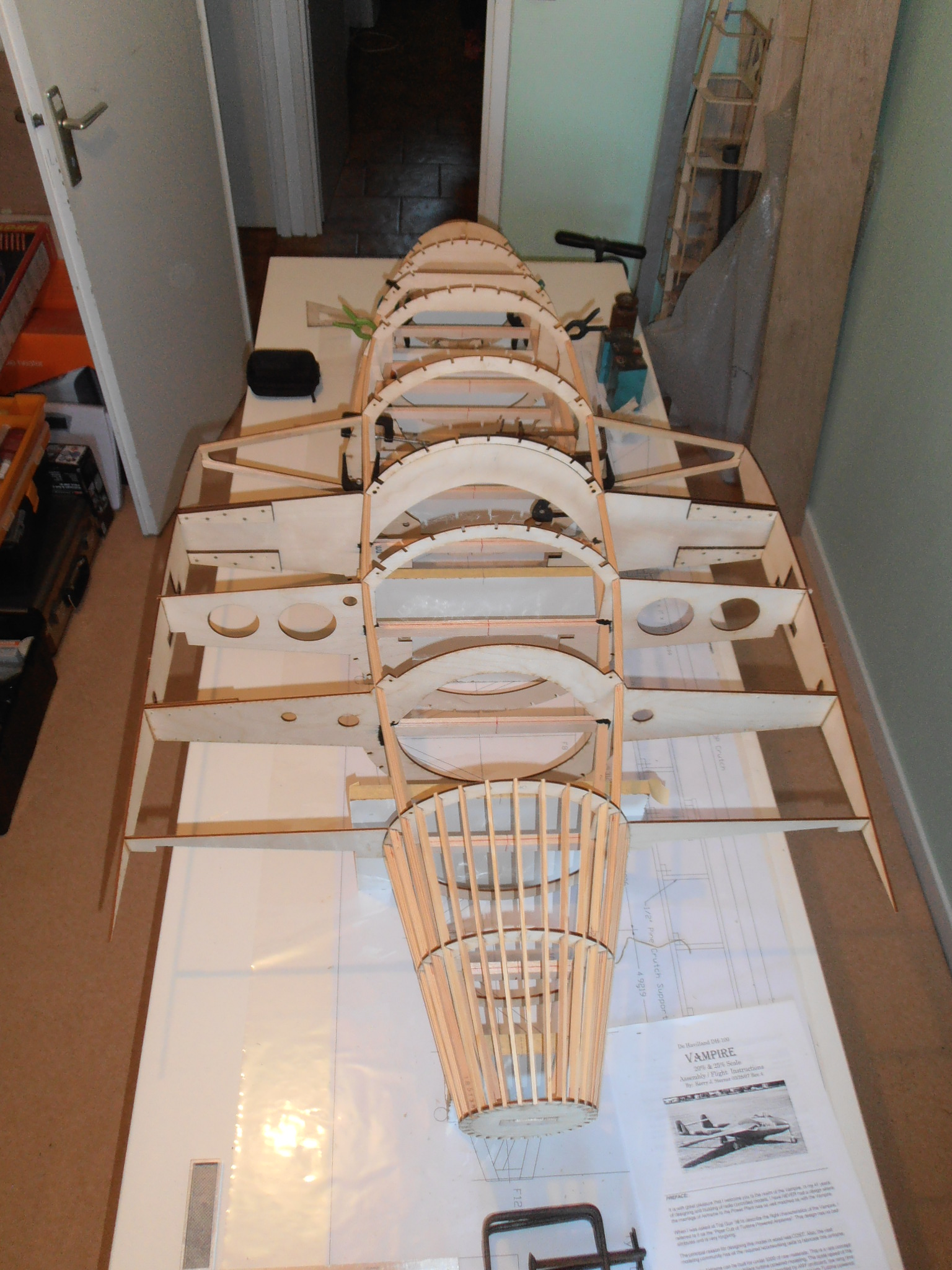

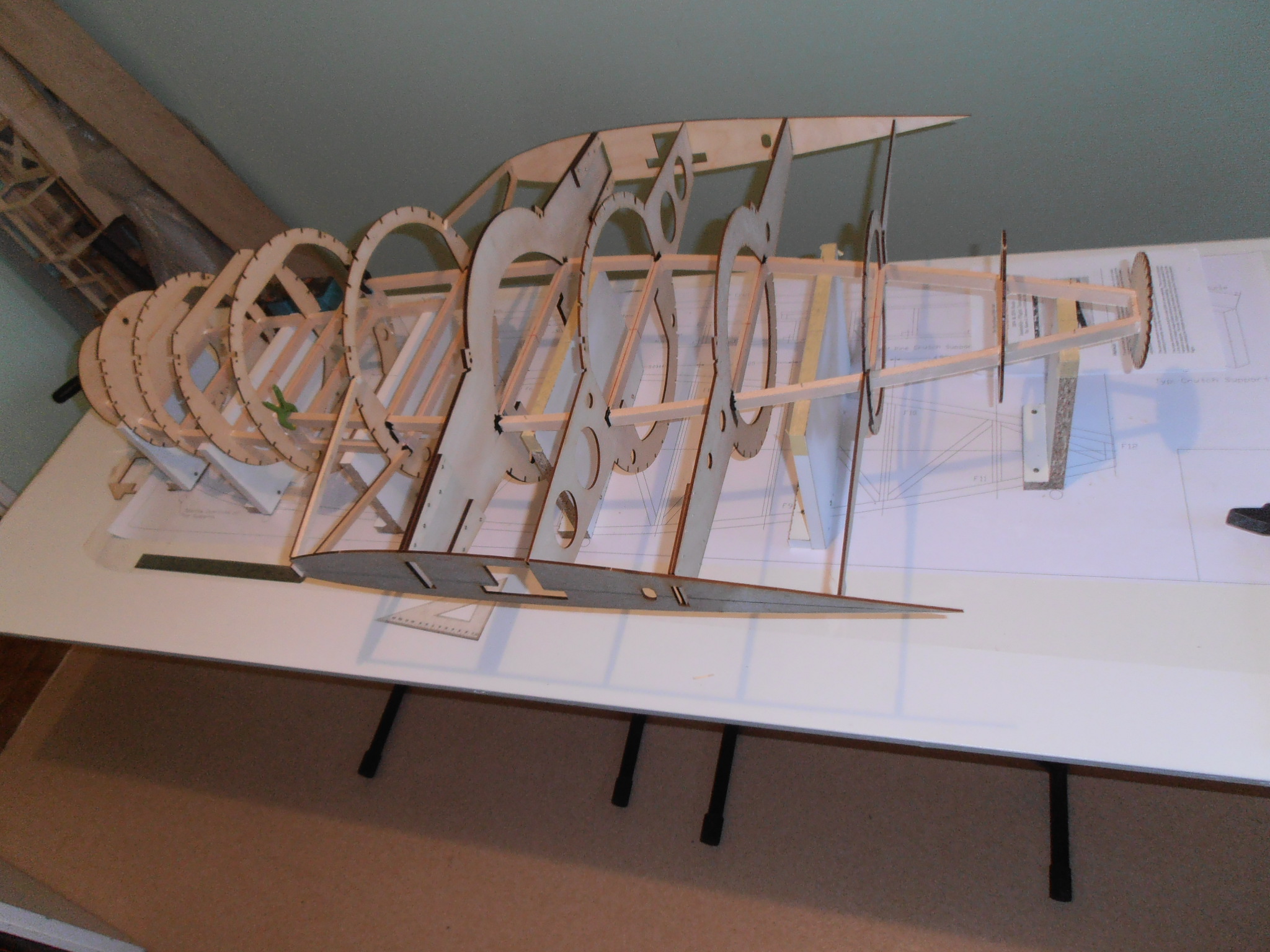

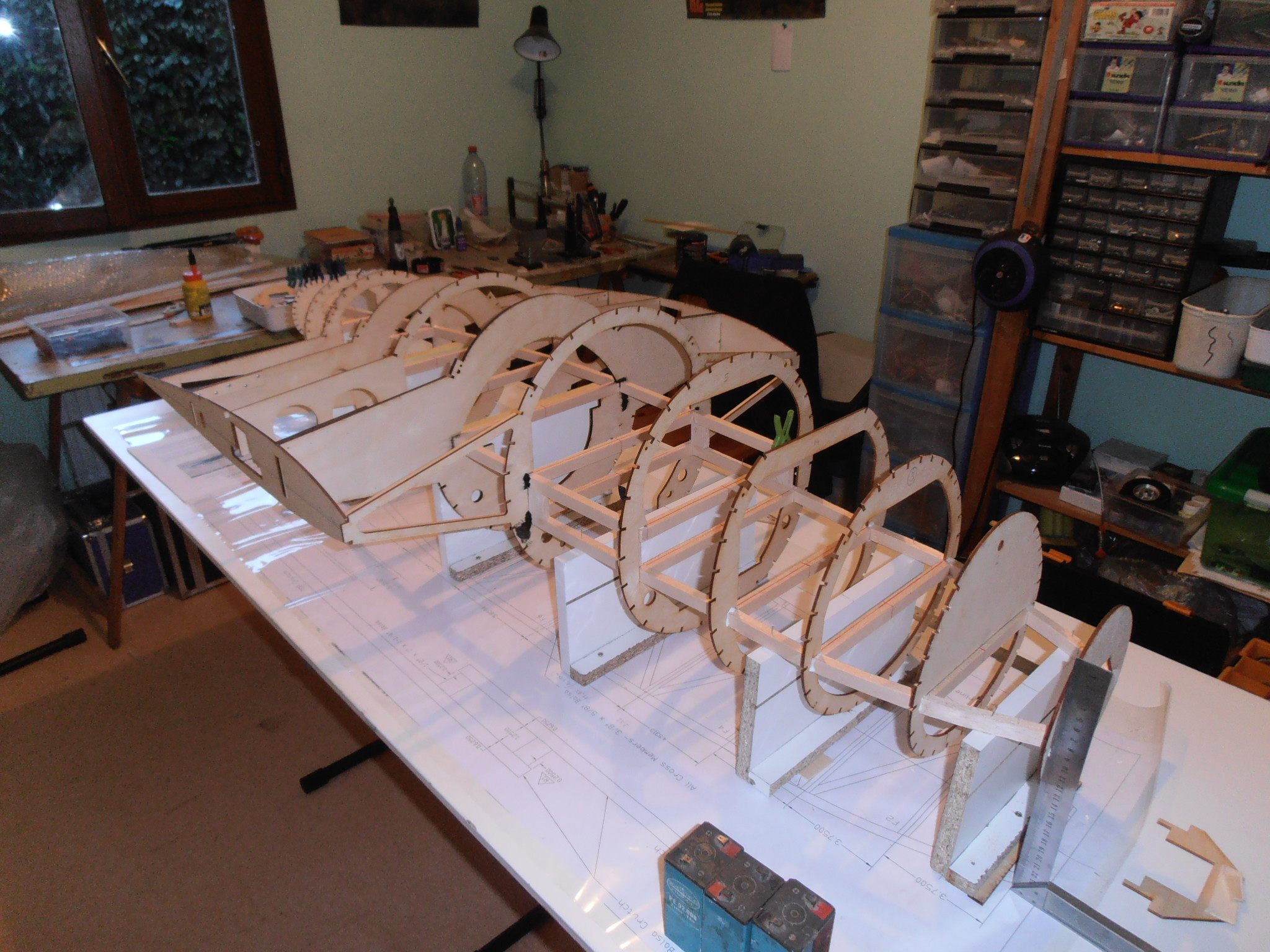

Début du lattage : Coffrage balsa 3mm.

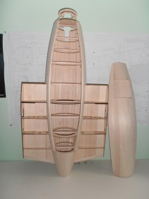

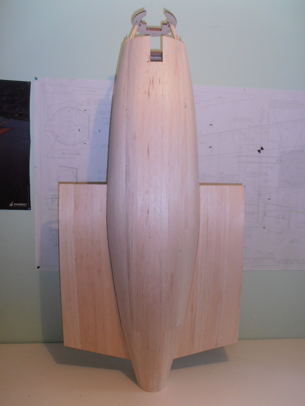

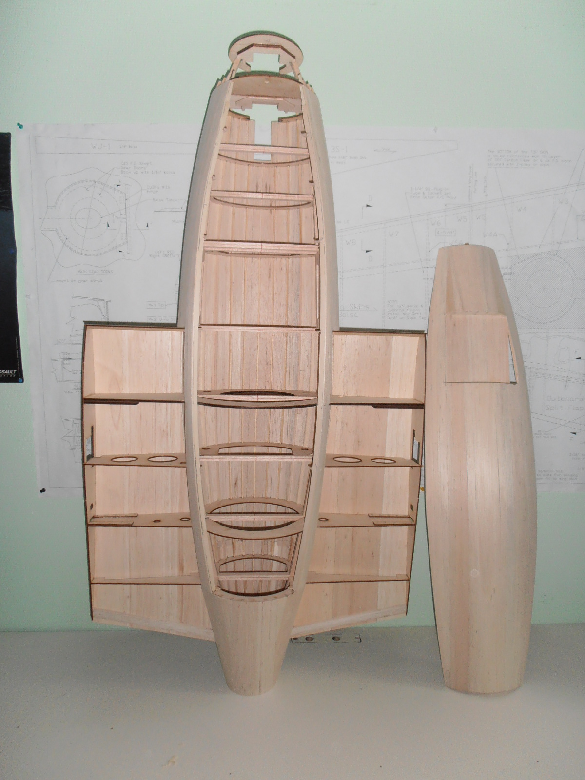

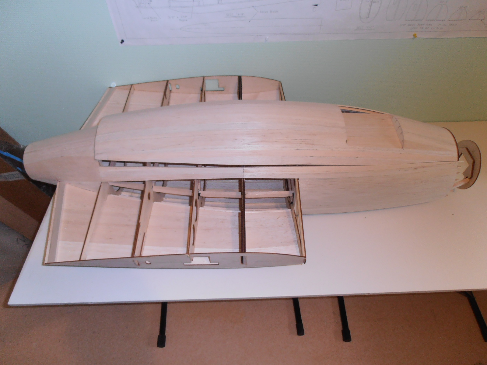

Suite:

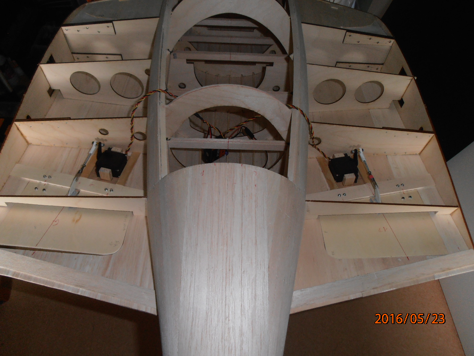

Dessous fuselage coffré et séparation de la trappe d'accés.

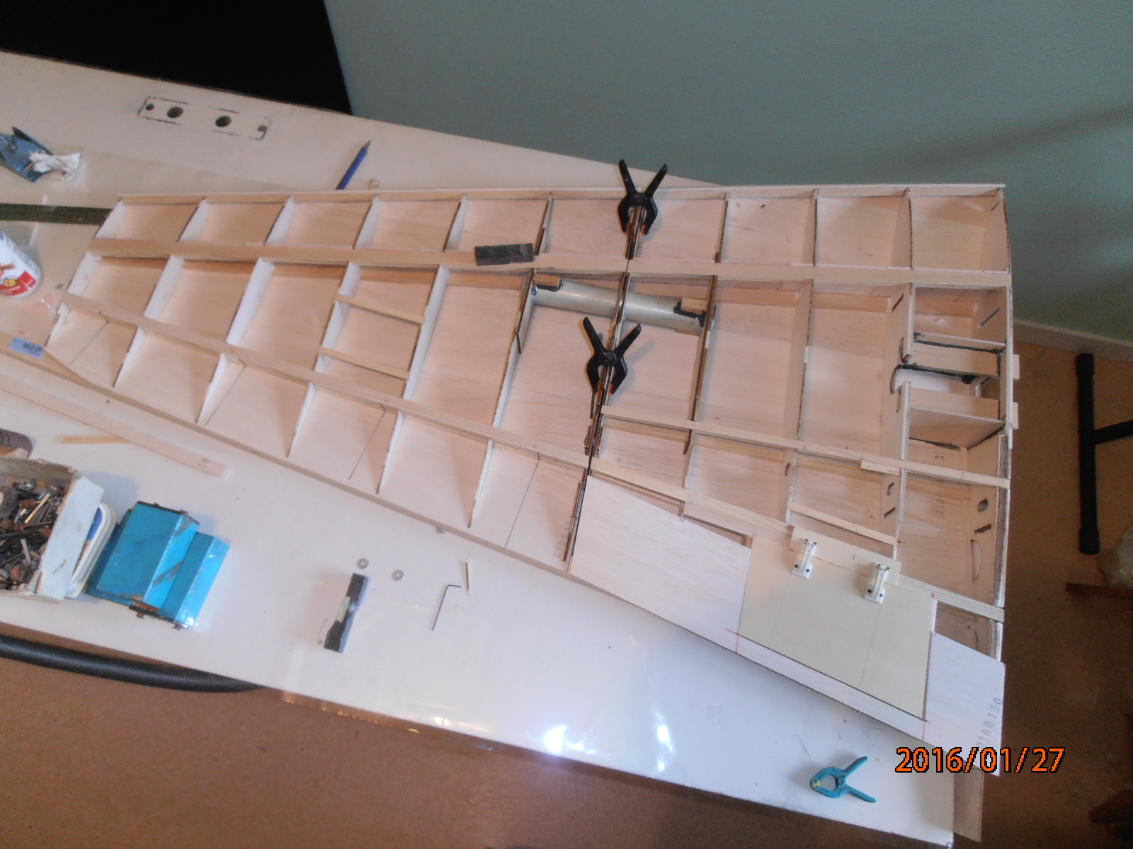

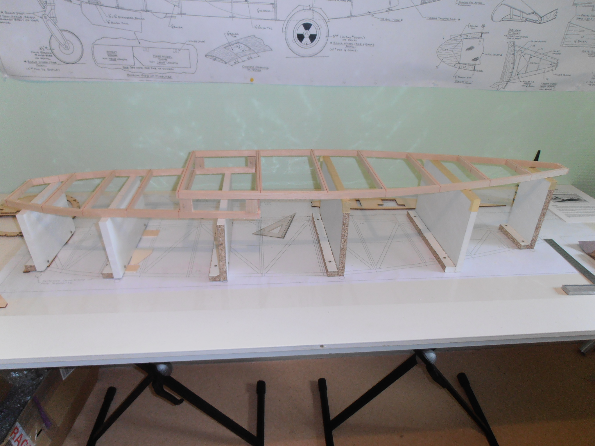

Suite:

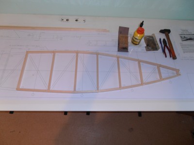

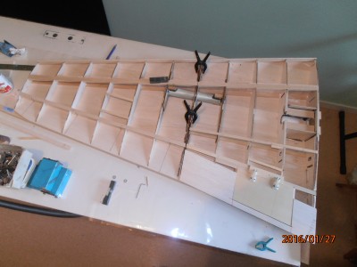

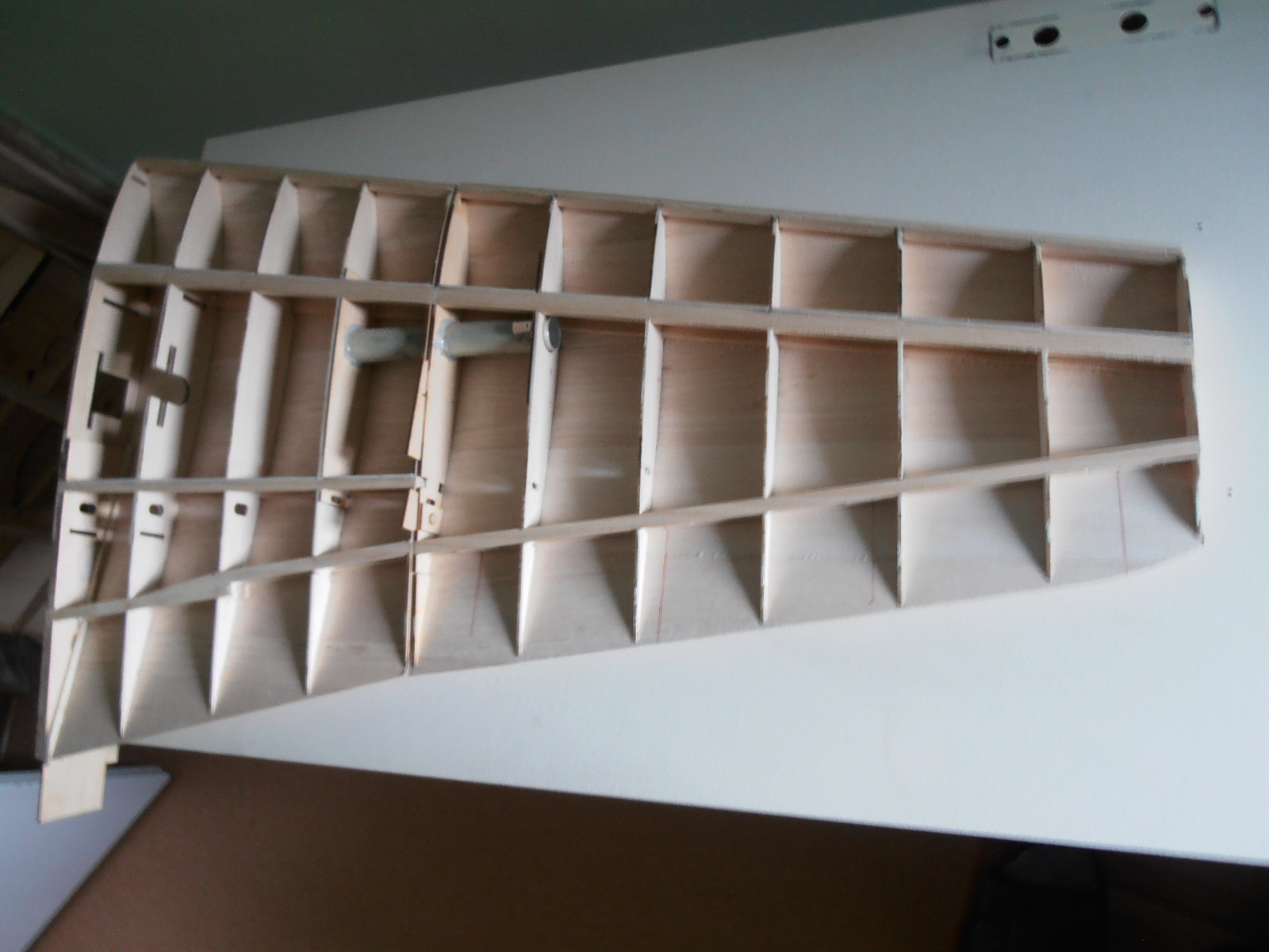

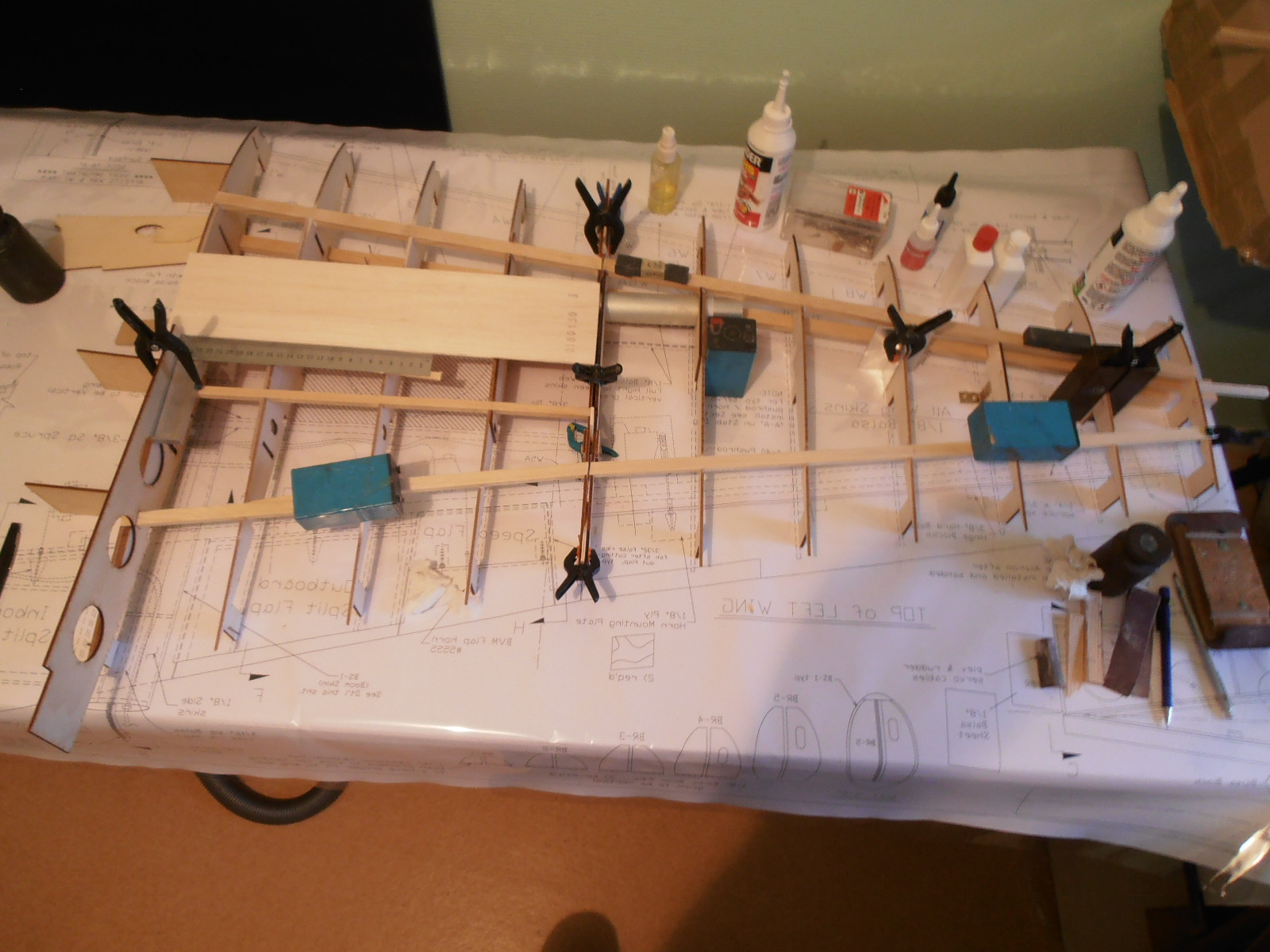

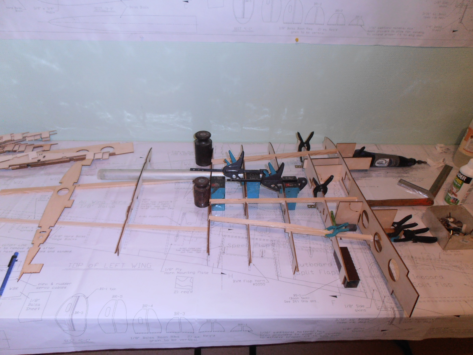

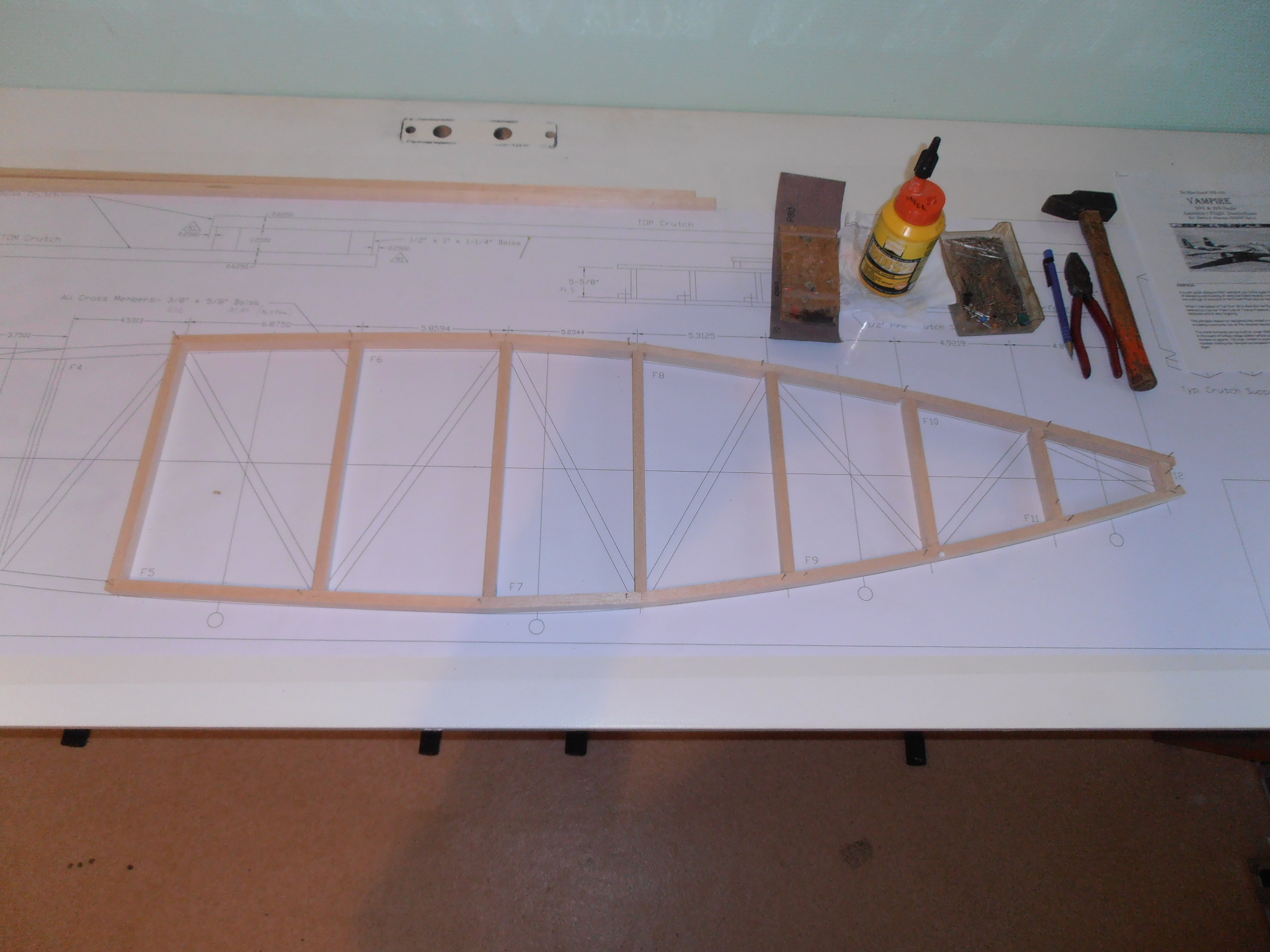

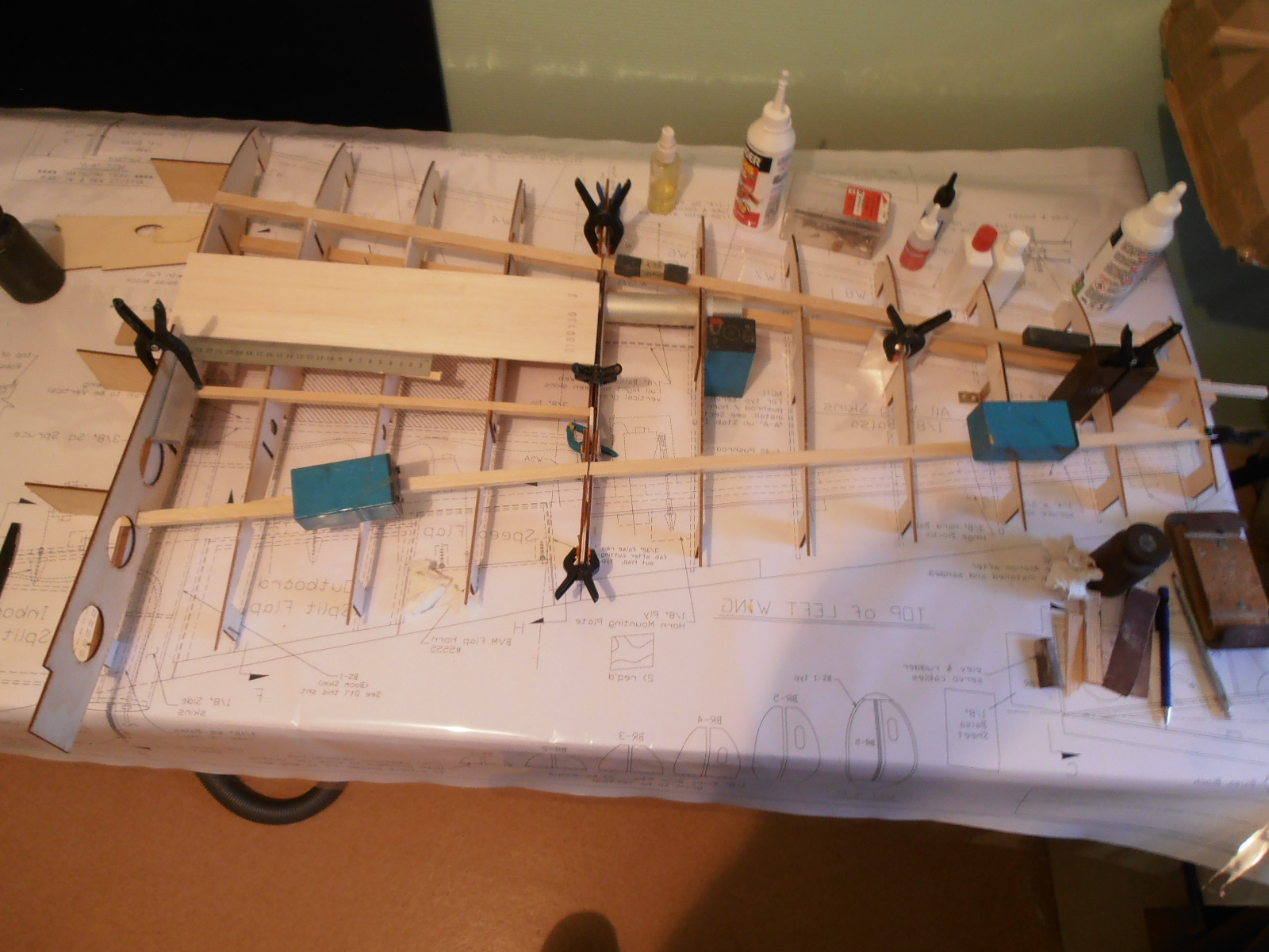

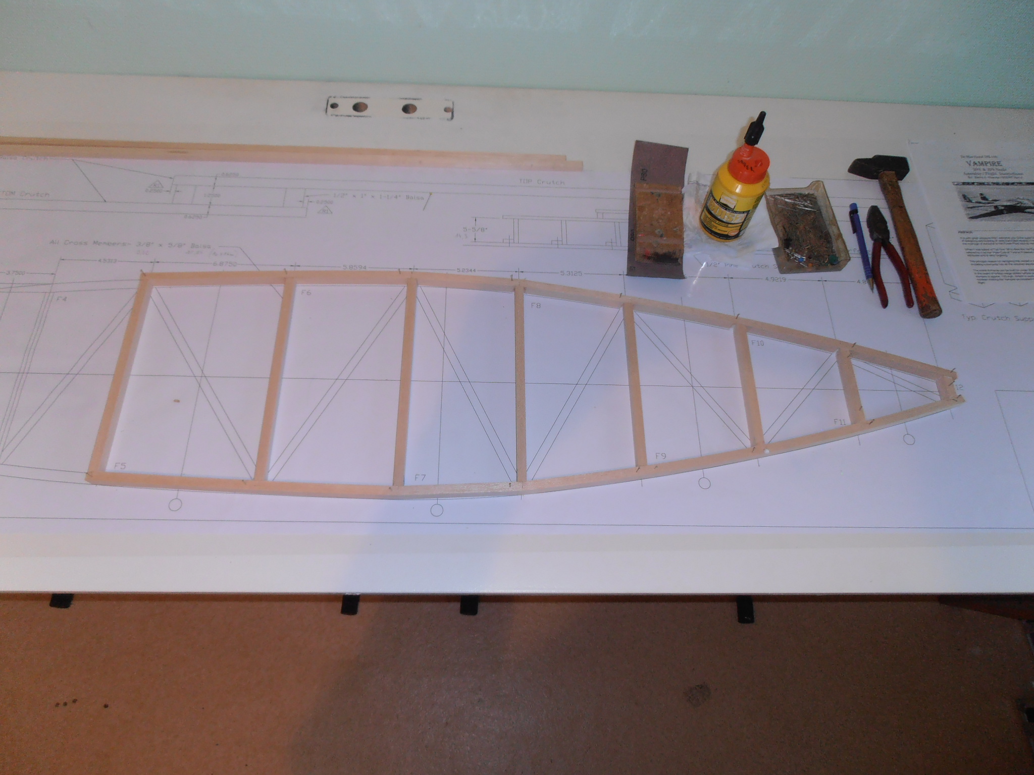

Réalisation des ailes. D'autres photos de la suite de la construction a venir.
Fabrice.
Fabrice.

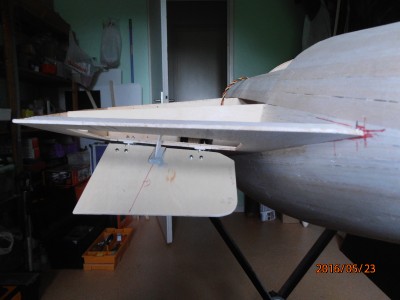

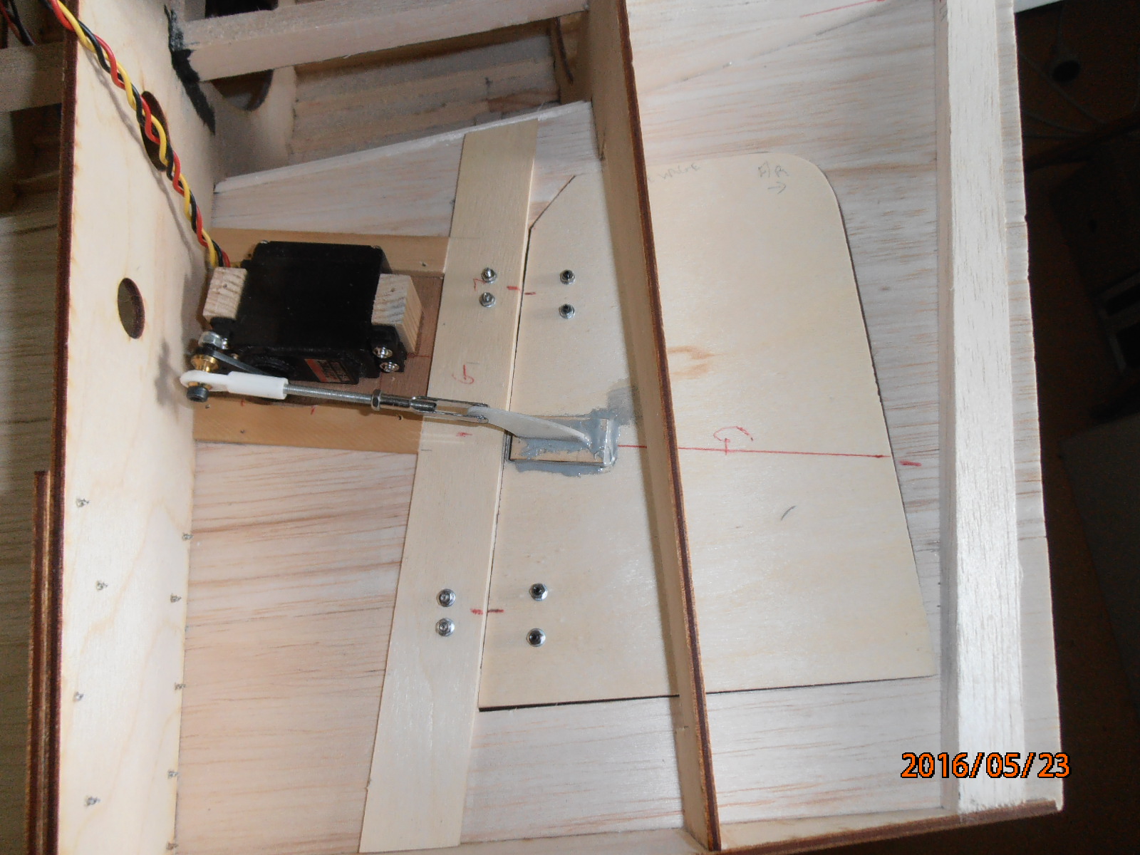

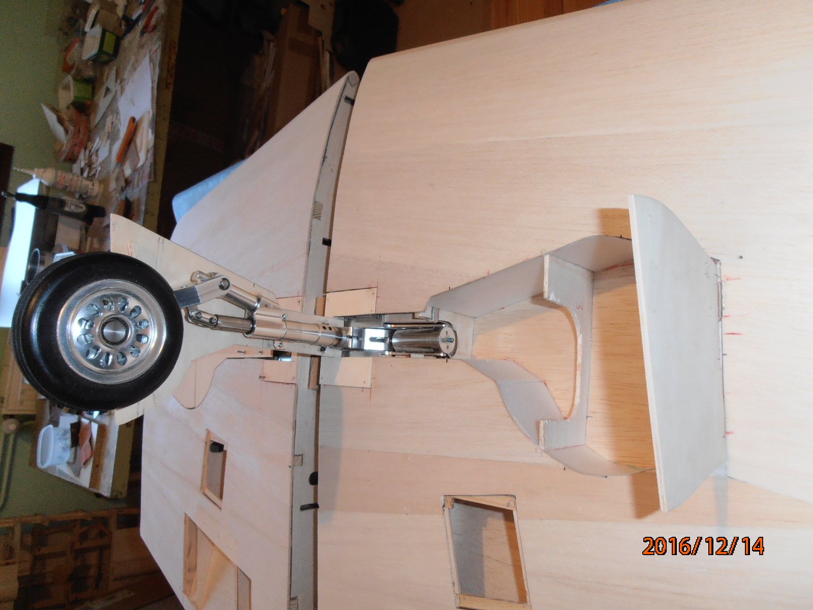

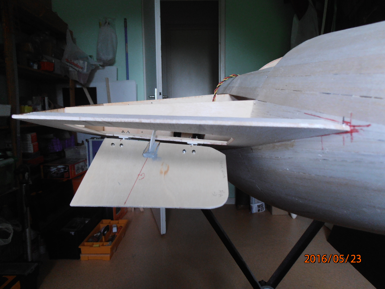

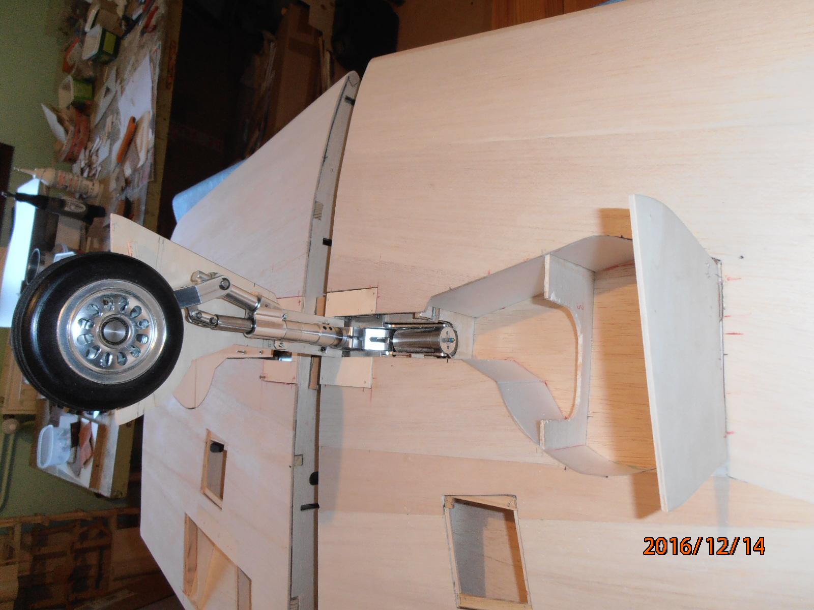

La suite:
Installation des A.F intérieurs. Montage du support de train avant.
Fabrice
- Messages : 39
- Inscription : ven. déc. 03, 2010 11:56 am
- Localisation : 74 Haute-Savoie

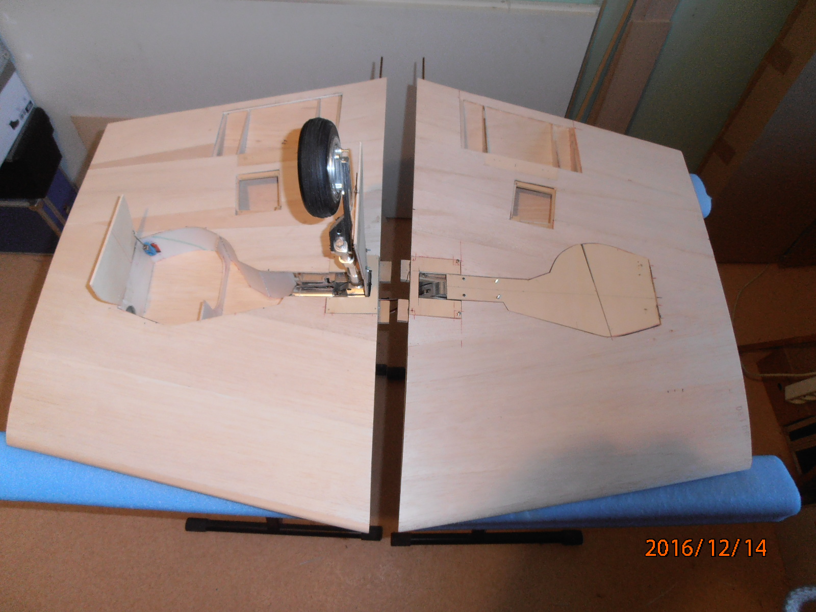

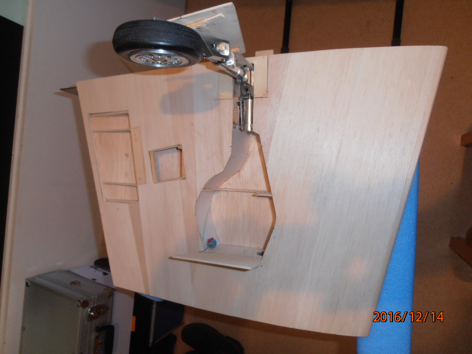

Re: DH100 Vampire.

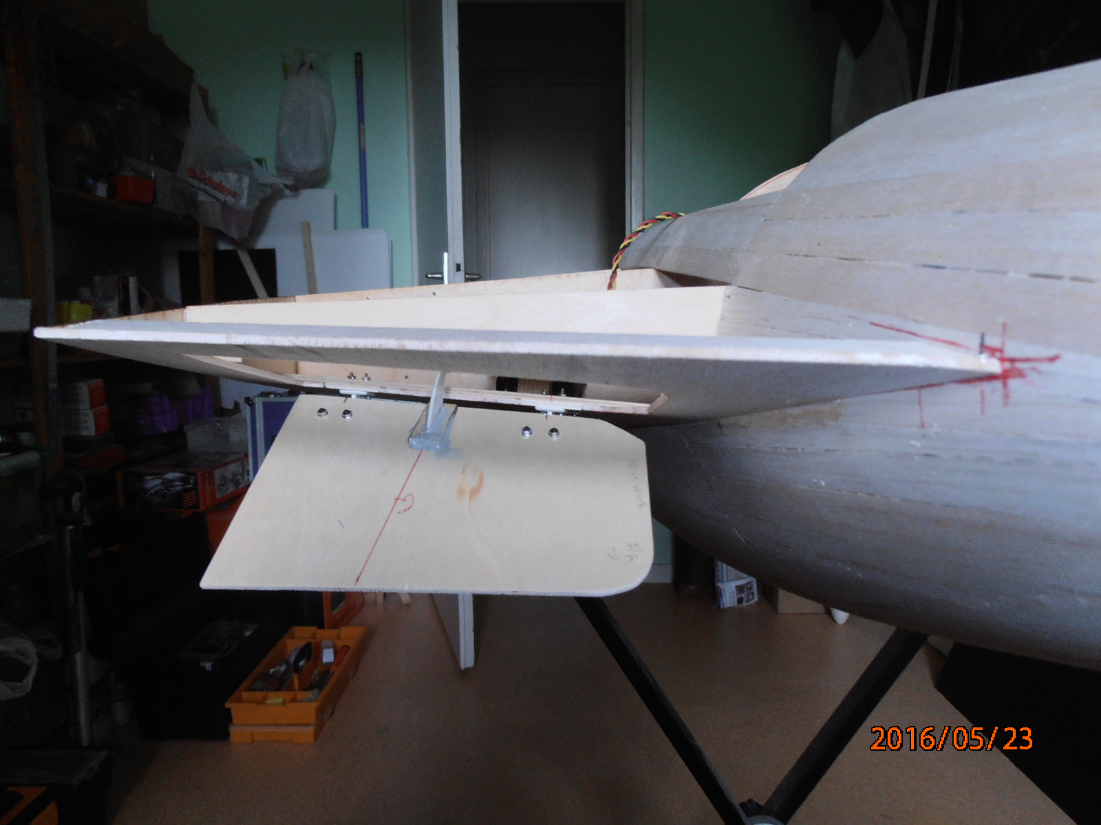

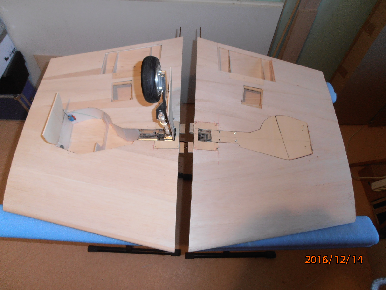

Installation pantalon et train principal.
Voila pour l'avancement de la construction, a suivre l'installation du train et des trappes avant.
Fabrice.
