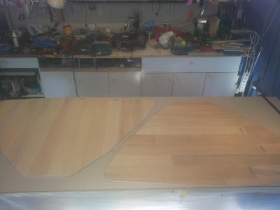

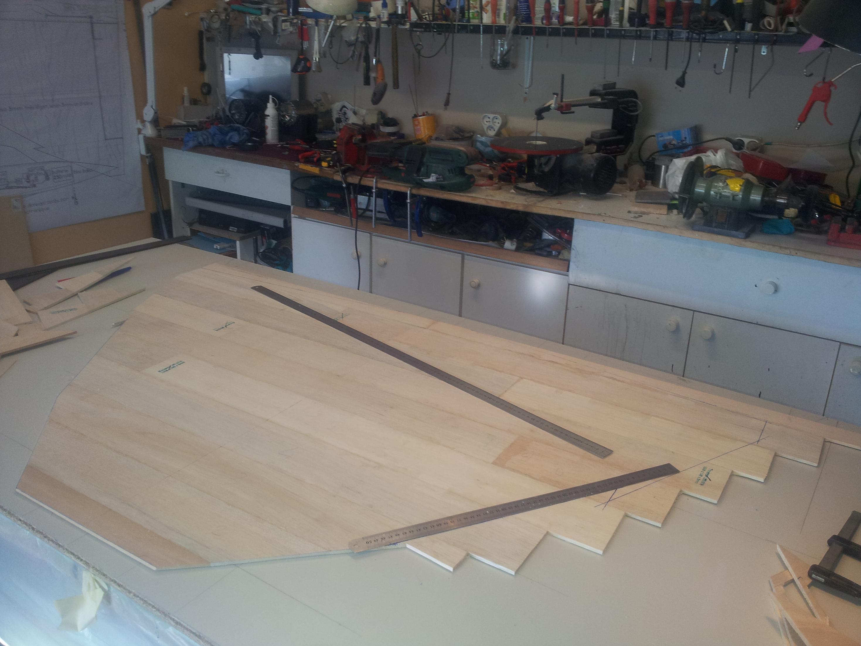

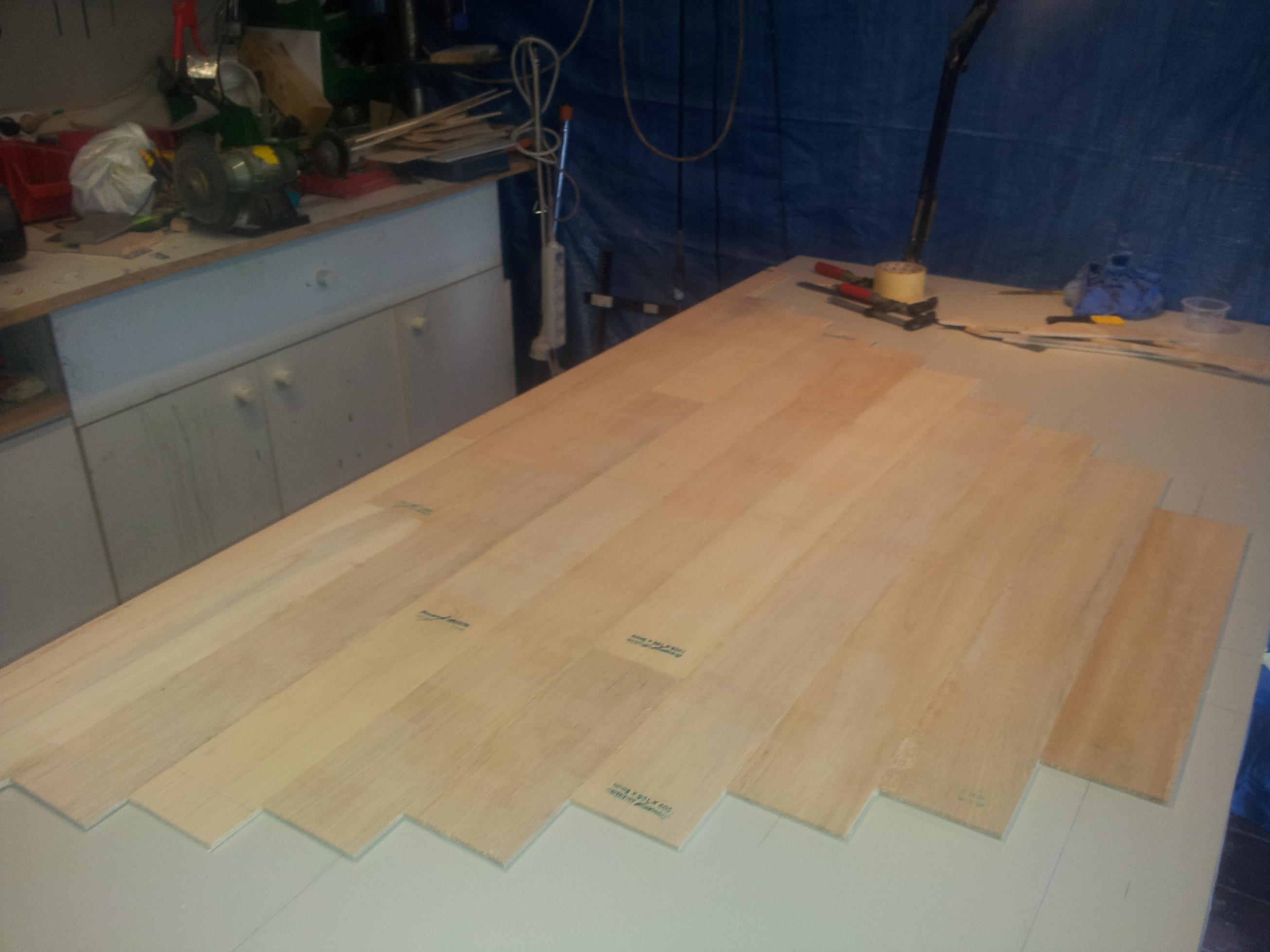

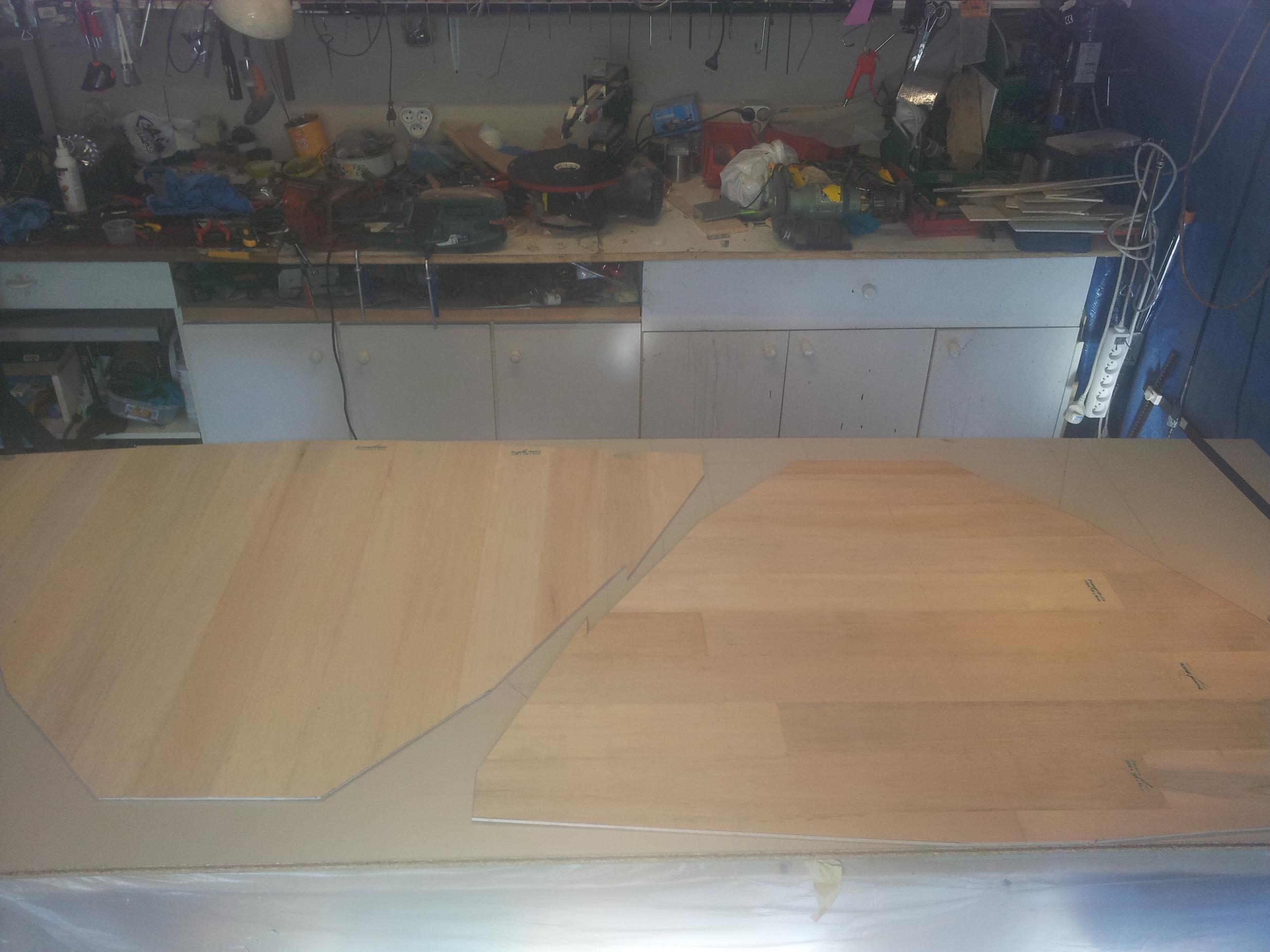

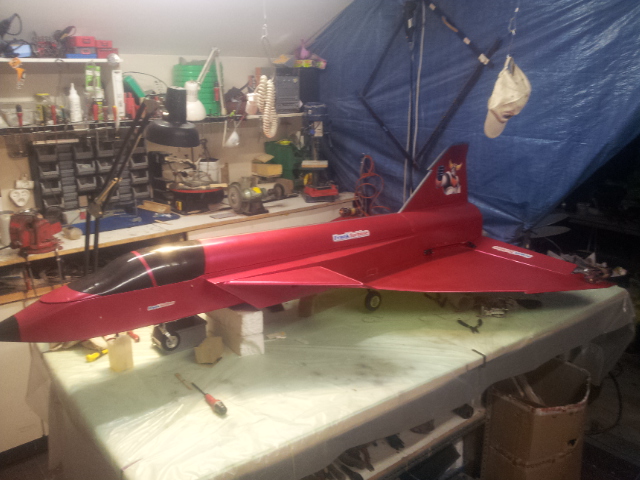

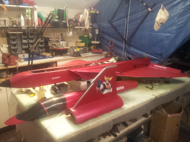

Bonjour j'ai quelque photo de la construction , ci non je peu te prendre des photos de mon SAAB , pour ce qui est du moteur
moi je vole avec un 16 kg FT et 3,5 L de kéro pour un poids de 14 kg prés au décollage ,et ça vole très très bien un poile centrer arrière tuyère vectorielle activer avec fumigène en bout d'aile rouge et bleu et ces parti pour 8 Minute de pur régale
Avant de commencer ta construction il faut savoir que ce model n'est pas démontable aile fuselage donc tu doit d'abord mesurer la largeur du coffre de ton véhicule et en fonction tu défini ton envergure, ou tu travail sur le plan d'origine ci les cotes te convienne
tous d'abord tu dois commencer par construire ton aile, elle est faite en deux planche coller croisé
pour la suite je te dirais au fur et a mesure de ton avancement
a bientôt
a bientôt
