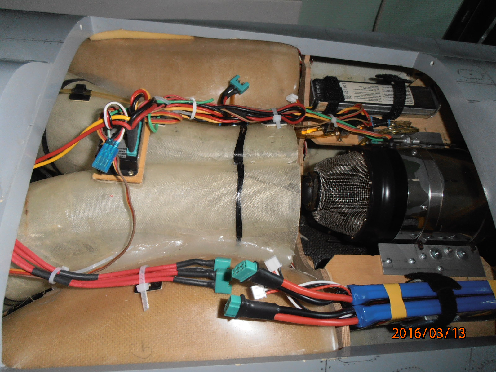

Fabrice
Messages : 39
Inscription : ven. déc. 03, 2010 11:56 am
Localisation : 74 Haute-Savoie
Re: Merlin 140xbl : distance ECU ?
Message par Fabrice »
Si cela peut aider, une photo du montage de l'ecu sur mon Rafale.
Fabrice.
