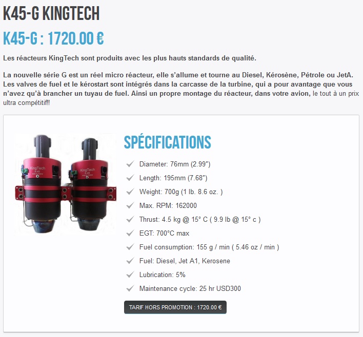

Hello,
où trouver les caractéristiques des turbines kingtech ??? ( poids de la turbine et autres accessoires )
sur le site rien ...
demande de renseignements par le formulaire de contact, rien, celui-ci m'envoie chier !!!!
merci,
D@v

ben oui,
mais ce site là ne fonctionne pas chez moi,
de plus il n'y a pas d'infos sur la K45G ...
mais suis allez voir sur les sites étrangers,
je vais me démerder autrement ....
D@v

ici
http://www.kingtechturbine.lu/267945869 ... tid=117787" onclick="window.open(this.href);return false;
tu peux appeler Jean-Marc, il parle français.

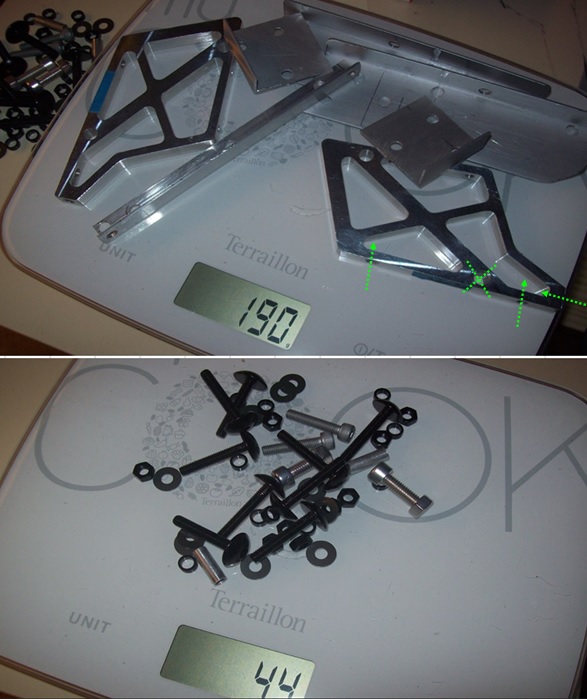

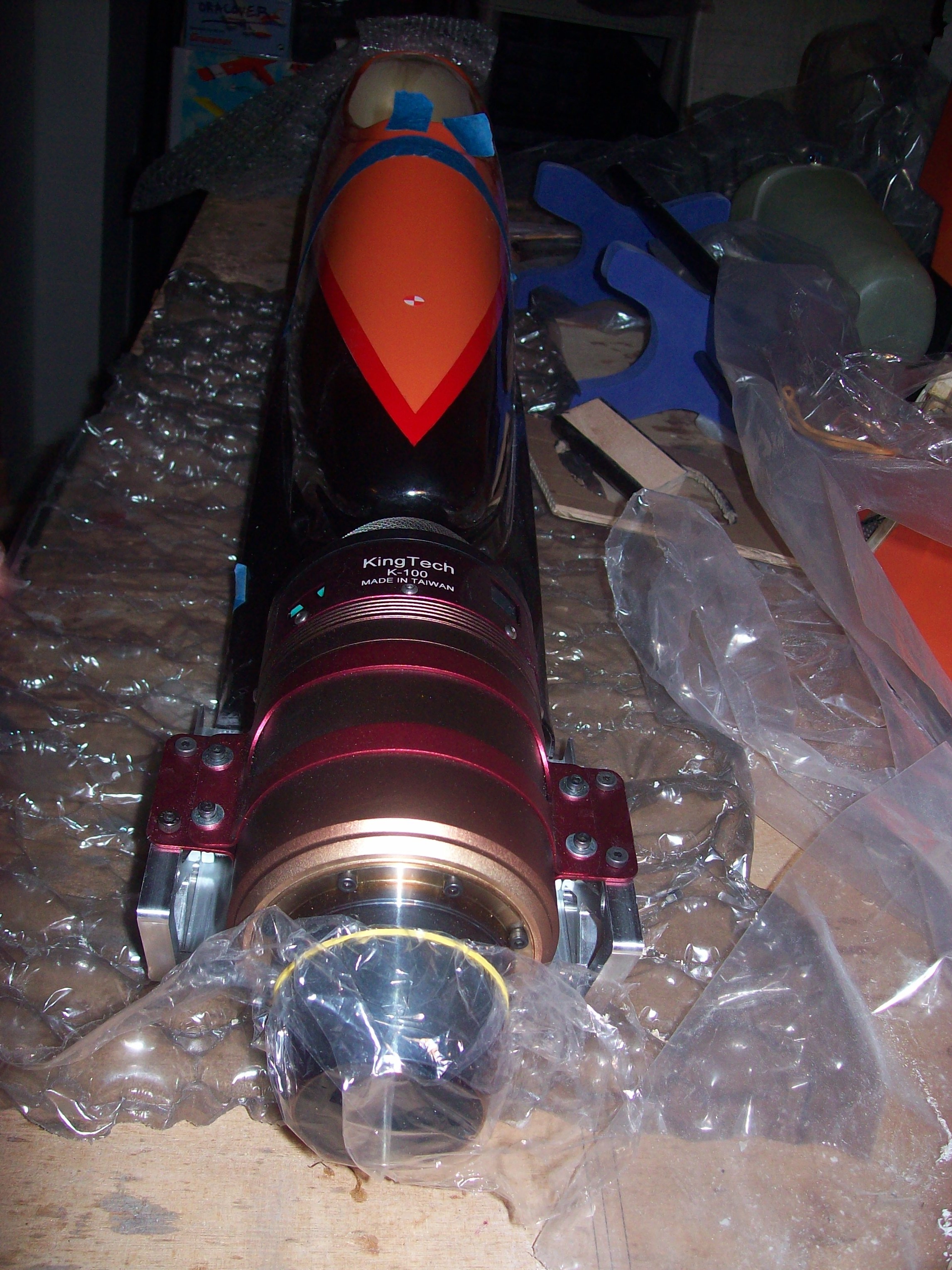

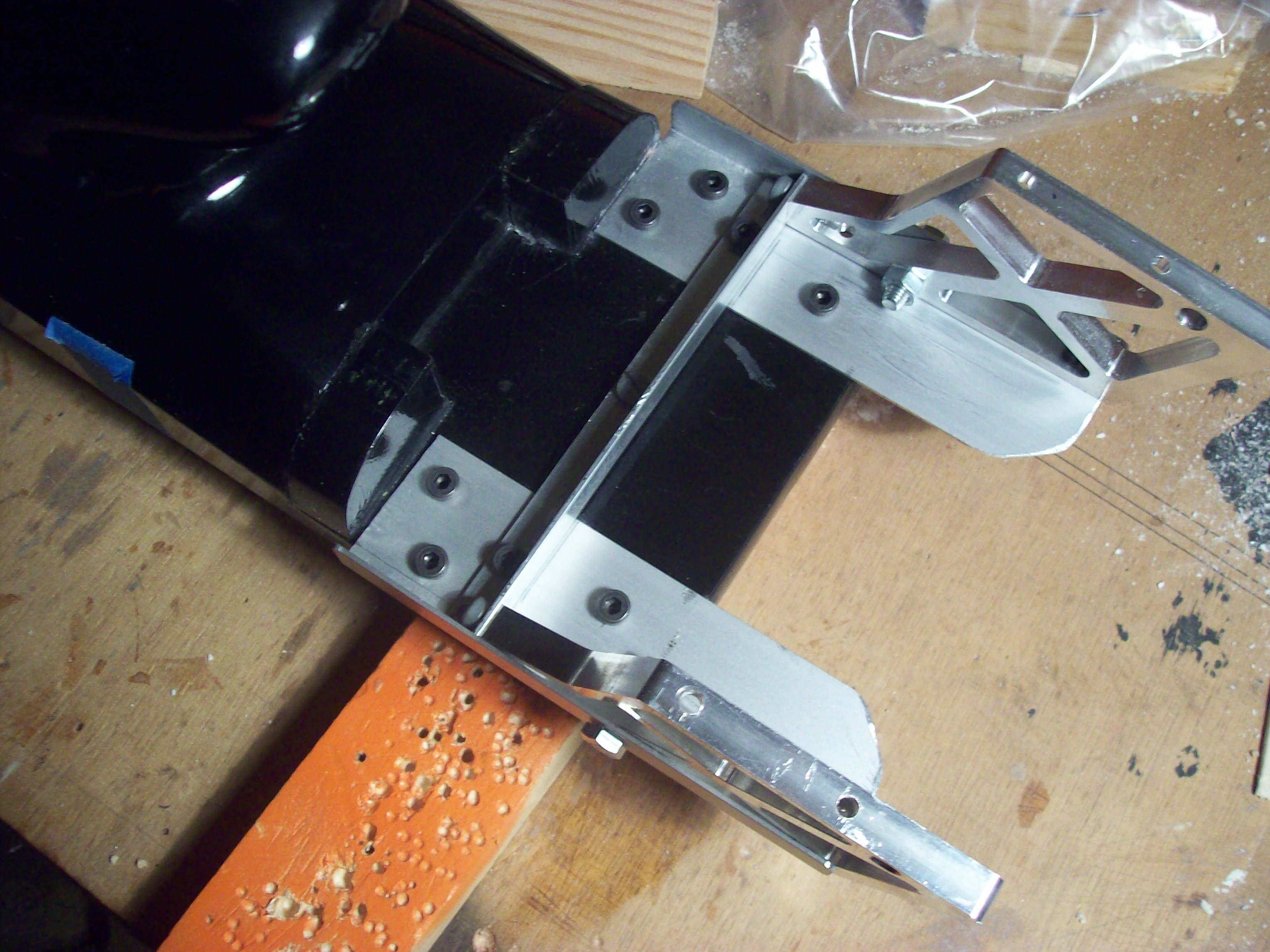

FALCON 120 renforcé à la "NAVY CAT" - équipé d'un K100G
Messages : 2090
Re: Caractéristiques turbines !!!!
La vache...sacré support.
Ca doit peser son poids
MADISONMaster
Messages : 226
Message par MADISONMaster »
f15mig27 a écrit :La vache...sacré support.

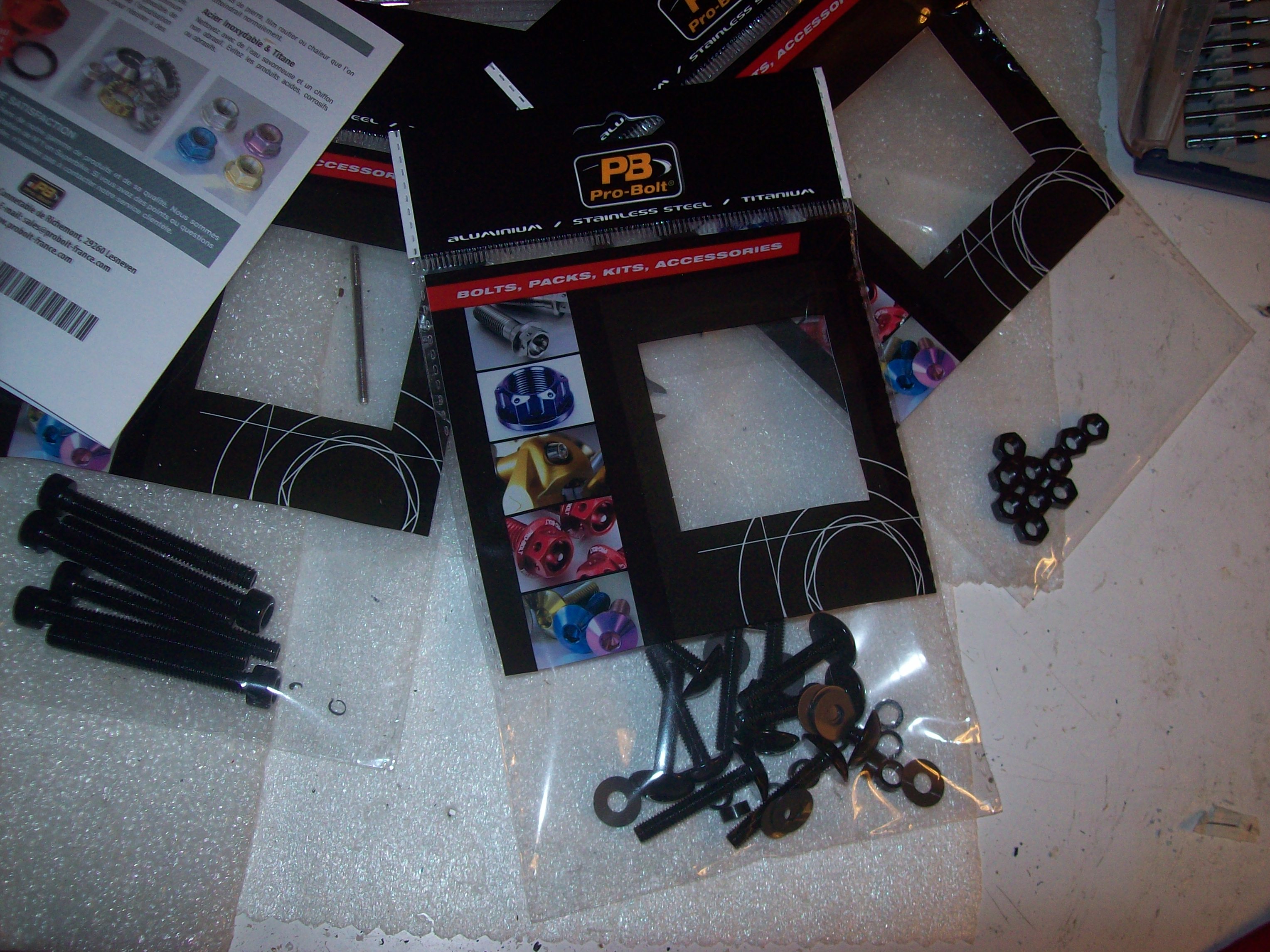

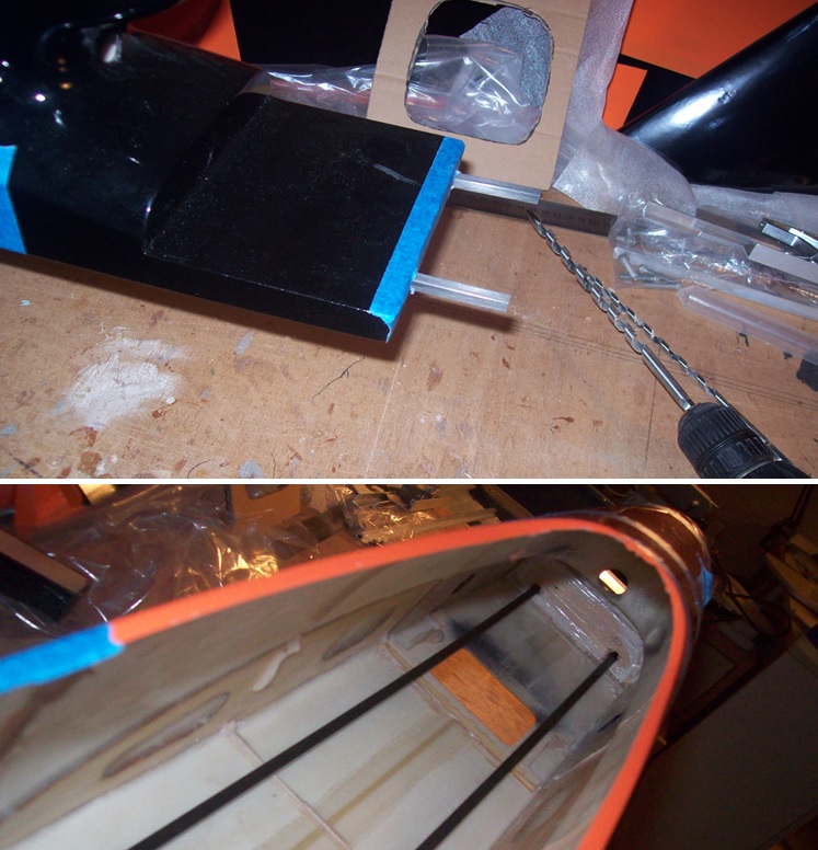

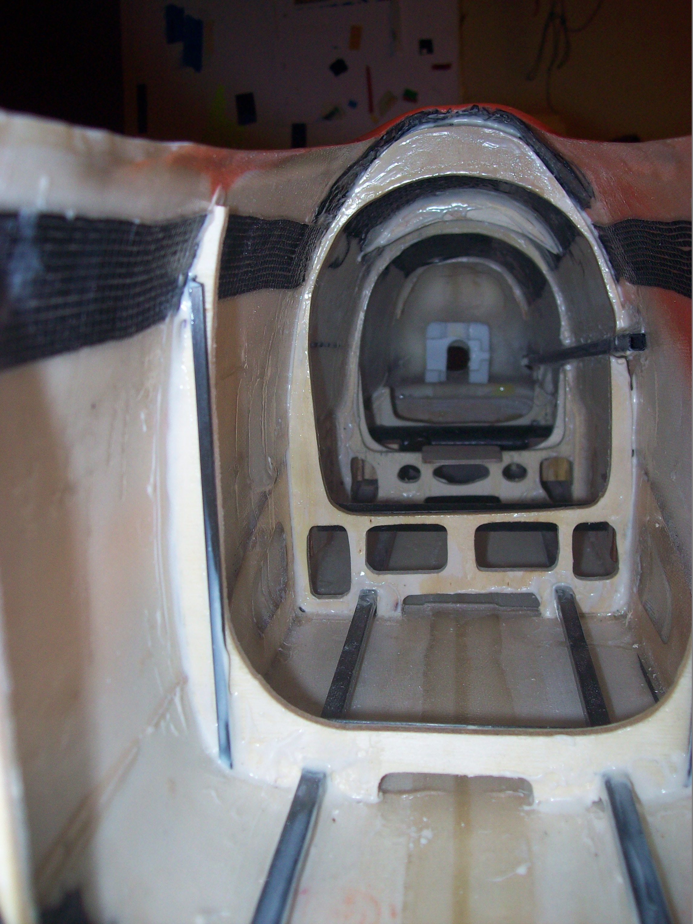

C'est un support CNC en alu (Dreamworks Model) avec 5° d' inclinaison + alu du commerce avec 17 points de fixation (4 par support CNC et 9 pour le plateau) - le plateau est renforcé avec 2 carrés creux en carbone de 6mm (traversant le fuselage avec le plateau) et 10cm d'acier 4mm au niveau du point de fragilisation (plateau/cellule ...à l'intérieur des carrés en carbone) celés avec une contre fiche en CTP multi de 5mm (collé à l'hysol 9462)
Bâti = 190 gr + 15 vis en alliage (5mm) + 2 latérales 6mm soit 54gr (manque 4 boulons sur la photo) = total de 244gr pour un support robuste pouvant supporter à l'aise la K100G (vis spéciales traitées - robustes et légères -3 fois plus légères que l'acier inox)
MADISONMaster
Bâti = 190 gr + 15 vis en alliage (5mm) + 2 latérales 6mm  soit 54gr (manque 4vis sur la photo) = total de 244gr pour un support robuste pouvant supporter à l'aise la K100G
carrés creux en carbone de 6mm (traversant le fuselage avec le plateau) +<br />contre fiche en CTP multi collé à l'hysol 9462
le plateau est renforcé avec 2 carrés creux en carbone de 6mm (traversant le fuselage avec le plateau) et 10cm d'acier 4mm au niveau du point de fragilisation (plateau/cellule ...à l'intérieur des carrés en carbone) - On peut remarquer que le fourreau de la conduite Carb contribue au renforcement arrière de la structure (carré 6mm en carbone)
vis spéciales (moto) - robustes et légères
support CNC en allu (Dreamworks Model) avec 5° d' inclinaison
