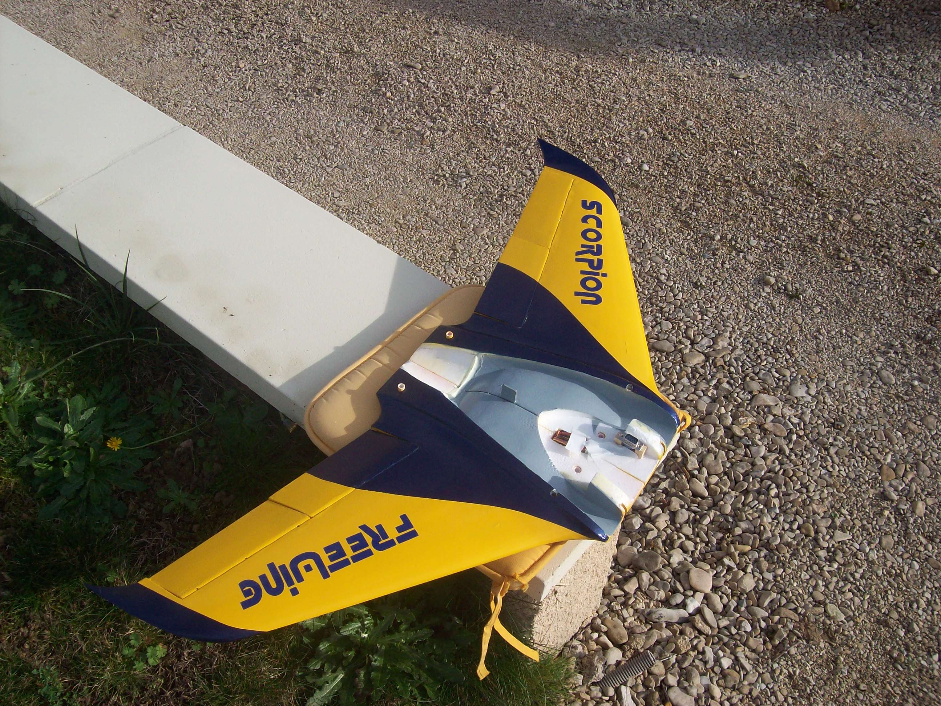

c'est du Freewing en coopération avec AD
Cet avion est très bien fait et très complet ...toutefois, les ESC sont un peu juste en ampérage

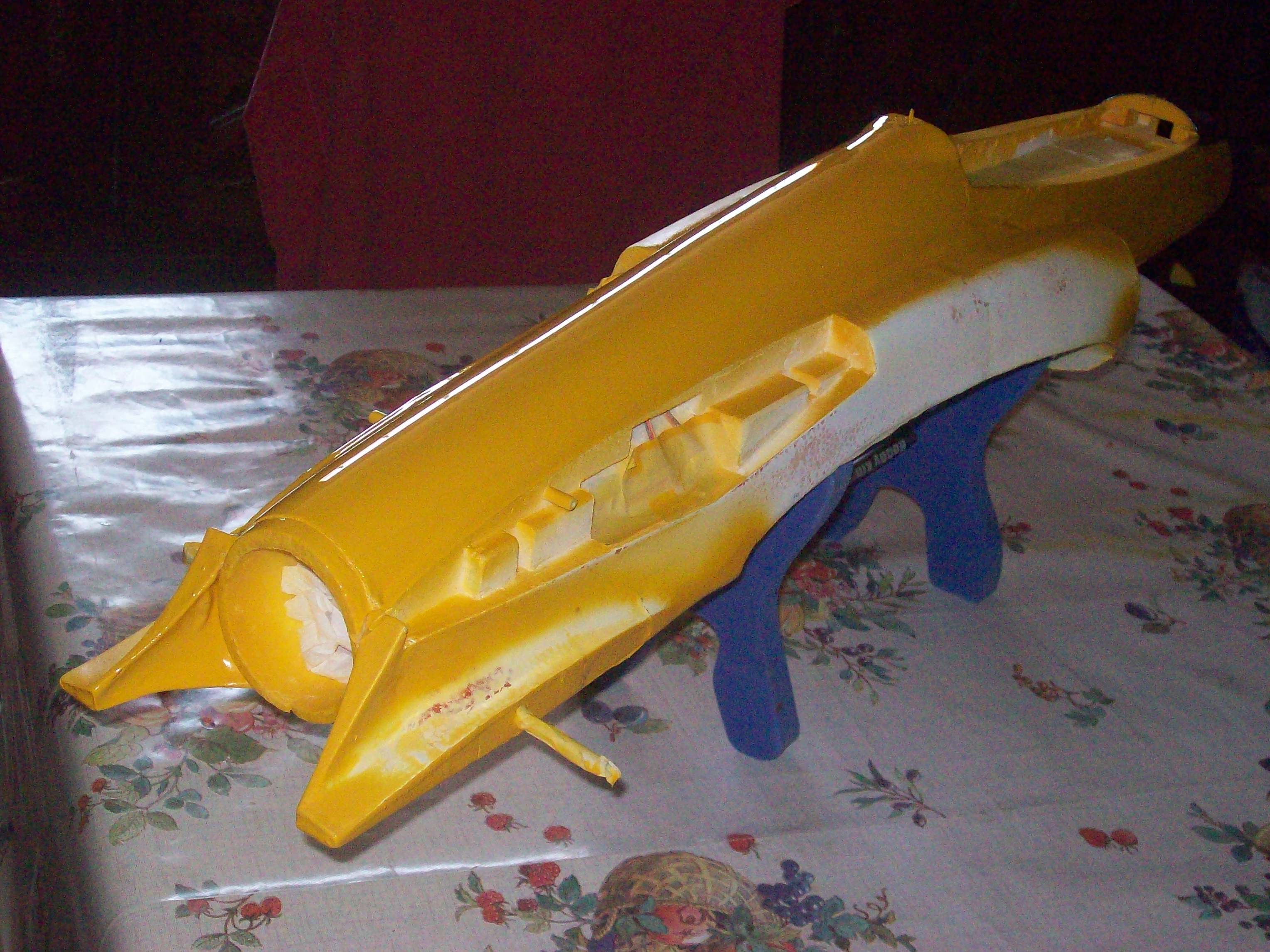

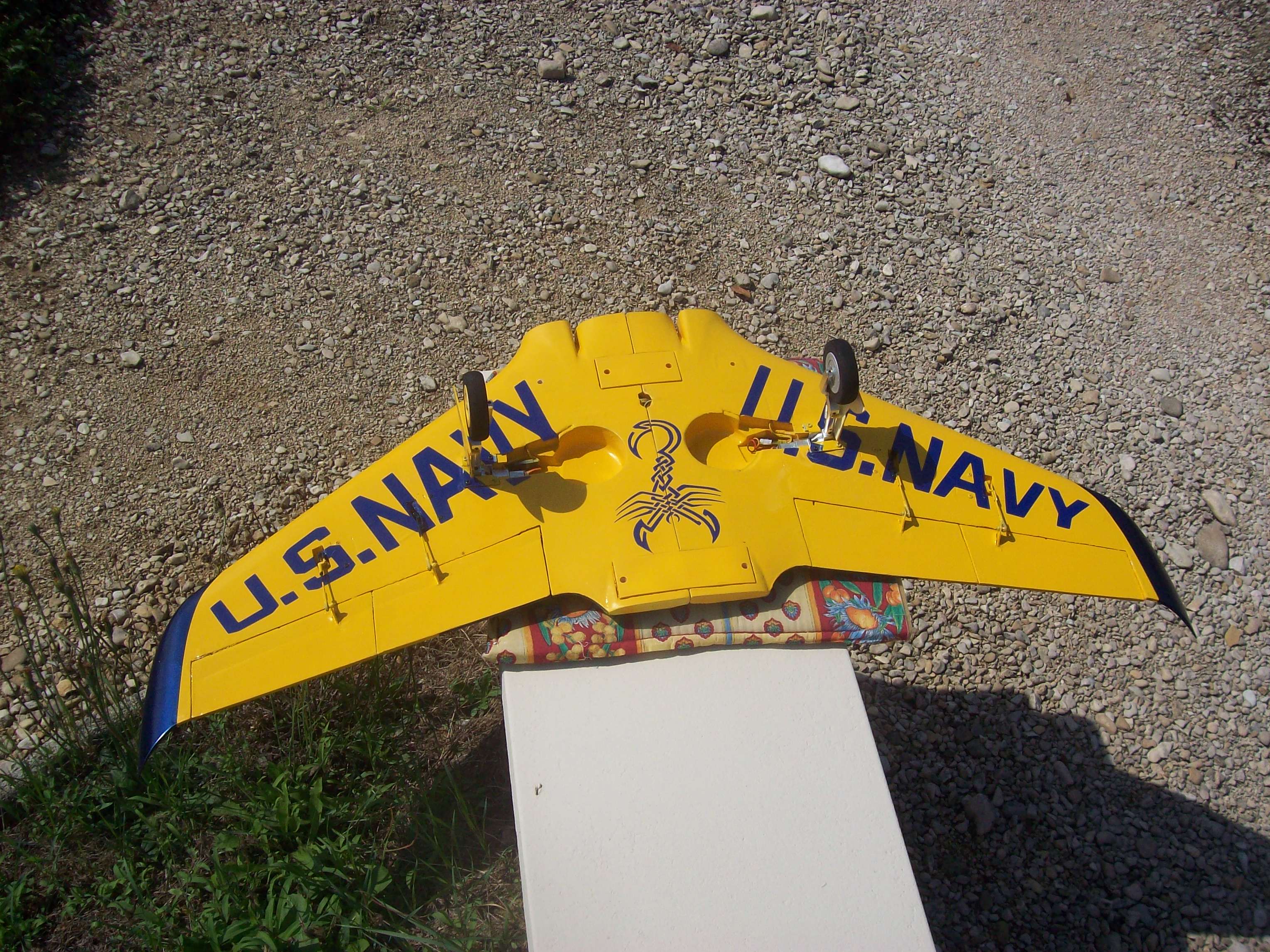

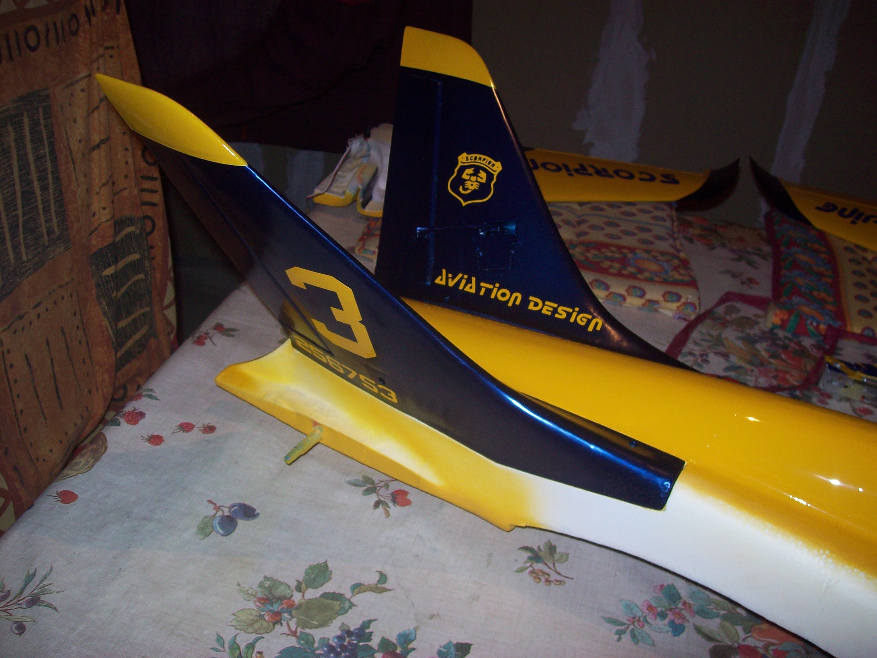

Ma version perso "US NAVY" en cours avec jaune dominant

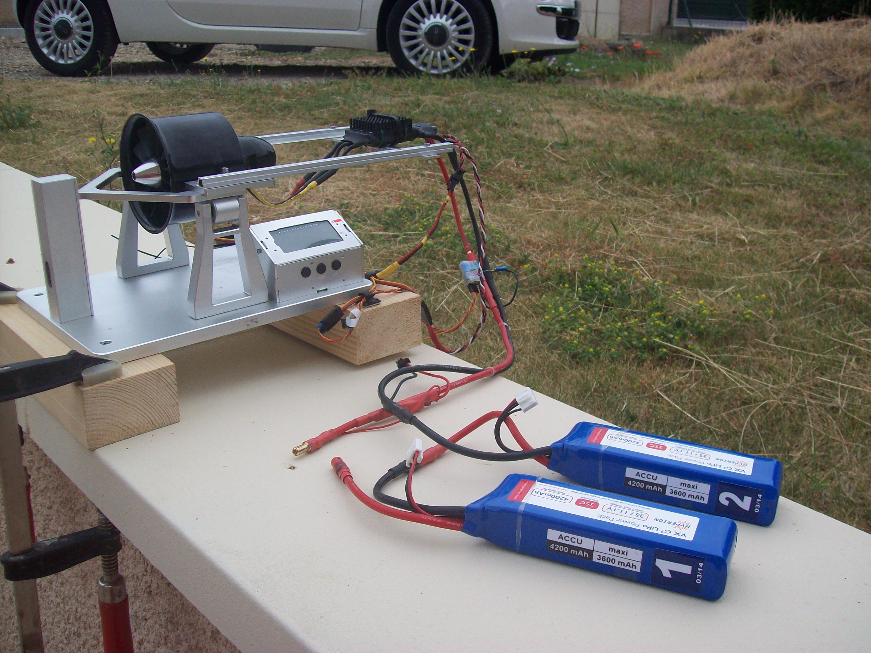

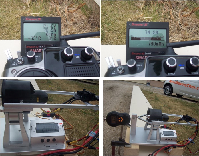

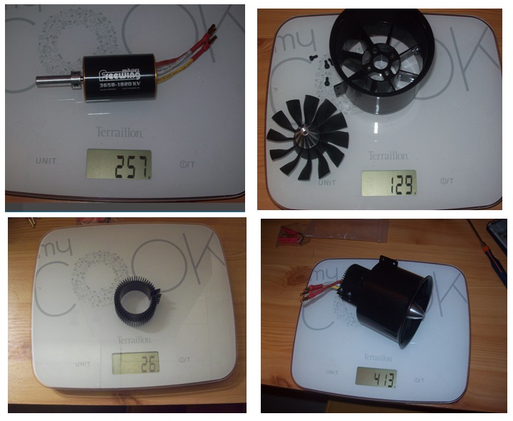

Tous mes essais sont fait avec la télémétrie Hoot couplée avec un module UniSens 140A (essais comparatifs avec une pince ampère-métrique donnant les mêmes résultats) - en principe, j’essaie de faire les essais avec l'ESC et les LIPOS qui seront montés dans le jet sinon c'est une Castle 160A HV pour des autres essais (pour 6S et plus)

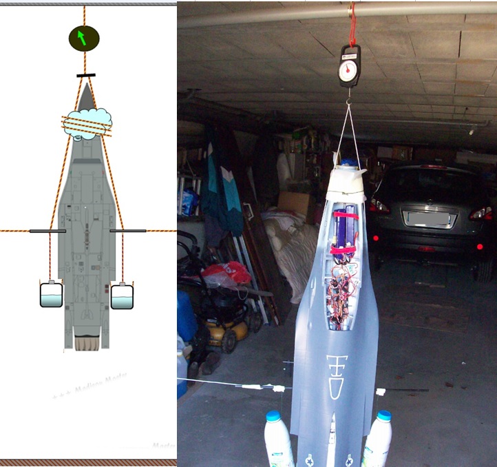

il se peut que la tuyère puisse amener un meilleur résultat, (mais la veine d'air compense en diminuant les performances) le mieux est de faire un test "peson" avec l'avion complet (test du pendu) pour voir les différences de poussée statiques..(mesure de la poussée par différence de la masse suspendue normale et masse suspendue plein GAZ qui prend en compte les pertes et les gains engendrés par la veine d'air et la tuyère)
J'avais fait des essais avec des lipos de marque Chinoise mais le résultat n'était pas terrible car la tension chute énormément en début de décharge et catastrophique vers les 60% de la capacité (avec du 6S 5000 45C !!) - au delà des 70A , les LIPOS chauffent et commencent à prendre du volume !!
Donc je me suis rabattu sur des GensAce 6S 5000 45C et Hyperion 6S 4200 35C... et là, rien à voir !!
Face à ces mesures (statique) décevantes, j'ai revérifié la validité de mesure de mon banc avec un peson et celles-ci étaient identiques
résultats avec la turbine Freewing équipée de la lèvre
80mm 3530 -1750kv - 73/74A - 21.6V 2.0 kg (donné à 2.6kg) - (c'est 2.0kg mesuré mais pas 1.7kg ...S'cuse...j'ai corrigé )

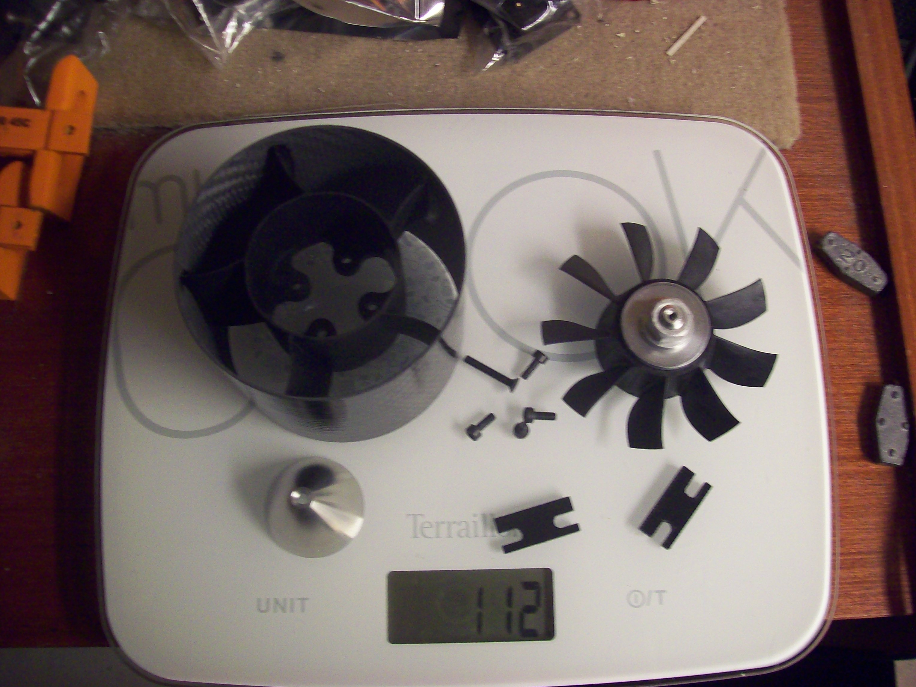

j'ai ensuite acheté une turbine HET 80mm couplée avec un moteur HET 700 60 39 2085Kv et là c'était du 1.8kg de poussée !! (donné pour 2.9kg dans cette conf !) jamais eu de réponse avec turbine RC concernant les caractéristiques de vente de cet ensemble bien loin de la réalité ... mais il n'y avait pas de lèvre pendant les tests (1.1 kg de perte me semble tout de même énorme !) Je sais que leurs essais se font avec des alimentations stabilisées et donc ... à coté de la plaque pour le montages dans un jet !!
j'ai persévéré et finalement monté le nouveau moteur Freewing 3658 - 1820kv avec une autre turbine Freewing 80mm (car le moteur 3658 - 1820kv n'est évidement pas adaptable avec la turbine d'origine à cause d'un autre système de fixation)
80mm 3658 - 1820kv - 20.4v - 90A 2.7 kg (donné pour 3.2kg)
C'est finalement ce moteur qui sera monté sur le mini Scorpion .....pour un poids total d'environ 2.8kg au décollage (train métallique et jet entièrement fibré)
MADISONMaster :diable:
moteur Freewing 3658 - 1820kv avec une autre turbine Freewing 80mm - c'est finalement ce moteur qui sera monté
HET 80mm couplé avec un moteur HET 700 60 39 2085Kv donnait 1.8kg (vendue pour 2.9kg dans cette conf !)
le mieux est de faire un test "peson" avec l'avion complet (test du pendu)  -  mesure de la poussée par différence de la masse suspendue normale et masse suspendue plein GAZ qui prend en compte les pertes et les gains engendrés par la veine d'air et la tuyère
