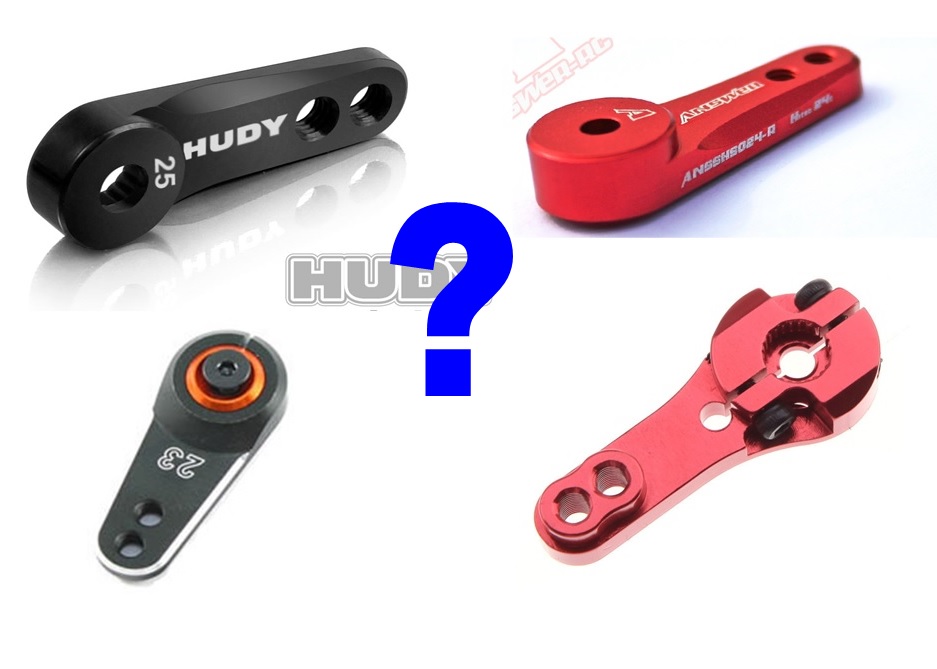

Une petite question pour les chevronnés
On a maintenant un choix assez diversifié dans le commerce avec les voitures, les hélico et VGM .....
D’après vous, quels sont les bras de servo Alu les mieux côtés pour notre discipline (qualité/prix et système de fixation) avec un taraudage de 3mm (pour les commandes de vol) ?
Il y a les palonniers de la marque "Dynamite" qui me semblent assez corrects ...(mais que signifie le code "DYN2536" par exemple ....25 pour le nombre de dents et 36 pour ?)
d'autres marques comme "ROBITRONIC", "HUDY", "Heavy", "ANSWER", "Hangar 9" .....??

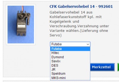

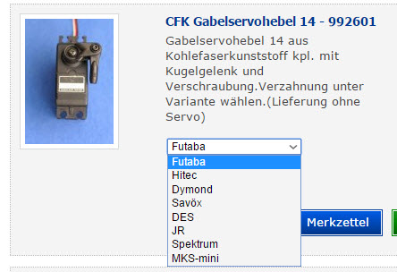

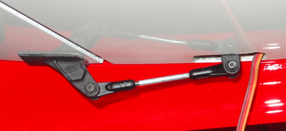

Voir ici:
http://www.gabriel-stahlformenbau.de/sh ... taoffset=0" onclick="window.open(this.href);return false;
Au delà de l'harmonie mécanique de commandes que propose Gabriel, partant du pignon de servo à la gouverne (Bras servo, rotules , gignols ), les leviers de servos (à Fourche fournis avec rotule) sont très intéressants car disponibles de 14mm à 55mm(??) (14mm n'est parfois pas assez court ), mais aussi prévus (Brochages précis) pour huit marques différentes de servos (à préciser à la commande)!
Une gamme très complète à découvrir (Bras servos/ Gignols / Rotules) - On peut en être fan , pas trouvé mieux
Quand aux servos, très satisfait des ceux-ci (Numériques Brushless ,pignon métals, 2 roulements) Graupner DES HBS 660BB et HGM SOR BB - Gabriel les vaut bien
En effet, ce n'est pas de L'alu, mais peut-être mieux! (composite PA 6.6 chargé 45% carbone moulé à 300° sous 1800 bars)MADISONMaster a écrit : Une petite question pour les chevronnés![]()
