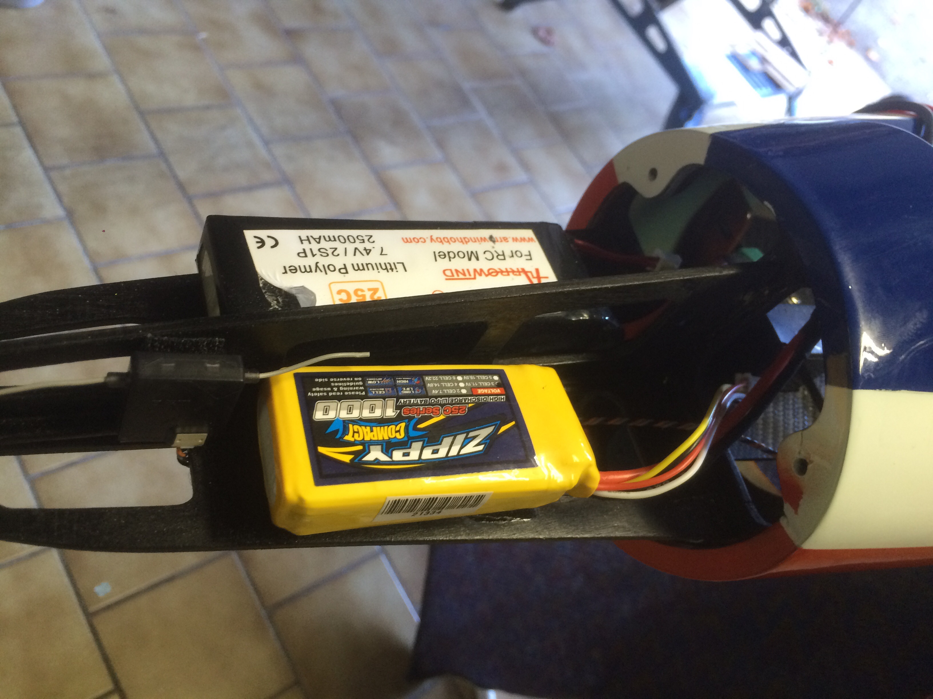

oh...avant que j'envoie la commande du reservoir.. votre avis pour les batteries receptions? J'ai actuellement 2 zippy 1000mah 11,1v 25C. est ce suffisant à votre gout?

pourquoi du 3SNicolight a écrit :oh...avant que j'envoie la commande du reservoir.. votre avis pour les batteries receptions? J'ai actuellement 2 zippy 1000mah 11,1v 25C. est ce suffisant à votre gout?

je mettrais du 2S 2000ma (x2)
attends d'autres avis

Euuuh pourquoi paspourquoi du 3S
C'est un conseil recu sur le terrain. Apres je me suis dit que ca n'etait pas une mauvaise reflexion. P=UI si U est plus elevé pour la meme puissance consommé, l'intensité est moindre. Don on eviterait de grossir les capacités.
Ou alors je me trompe completement. Et je serais alors content de connaitre la logique correcte
Mais il est vrai que j'ai constaté que jeti conseille des 2S pour les alim

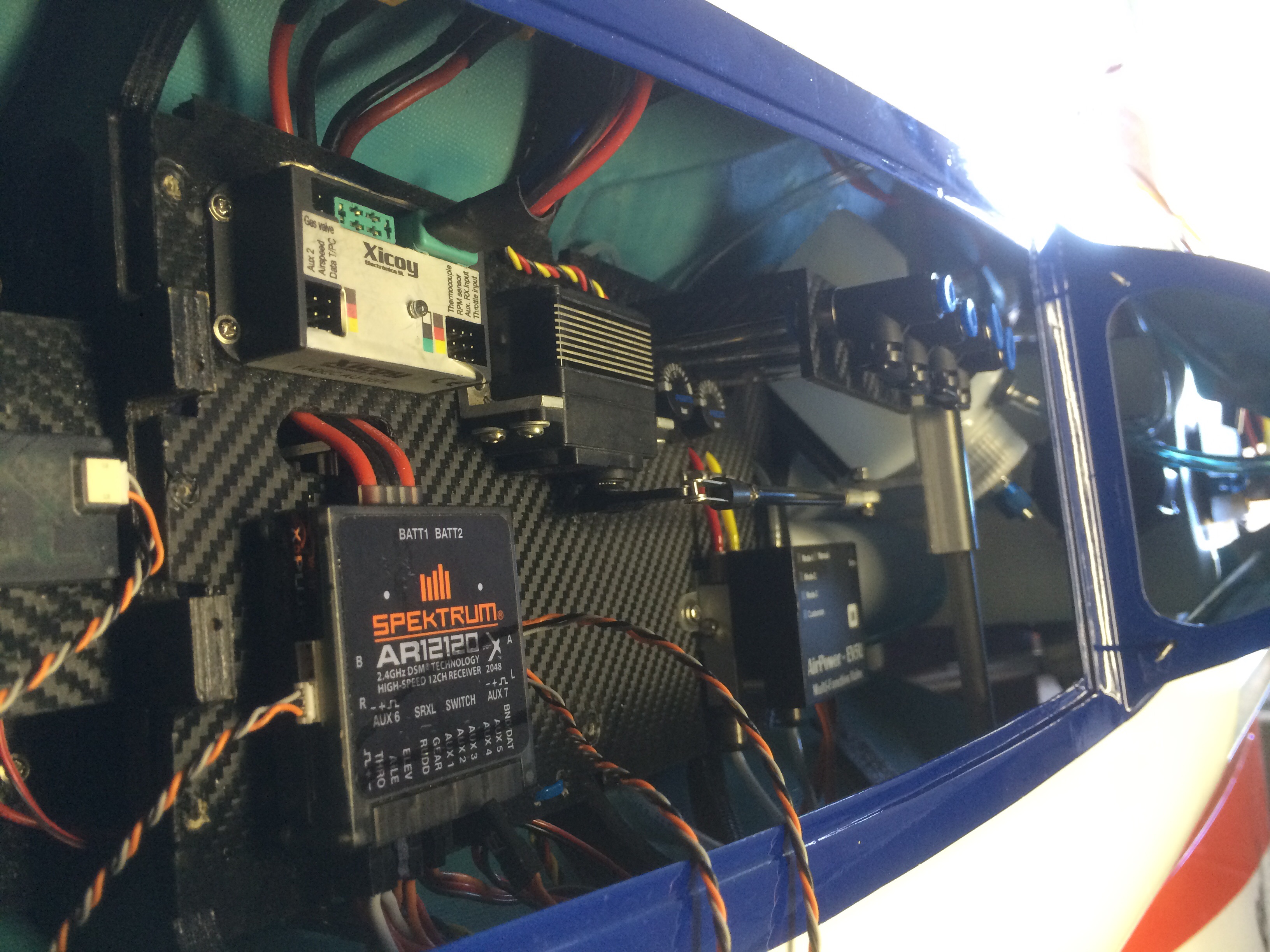

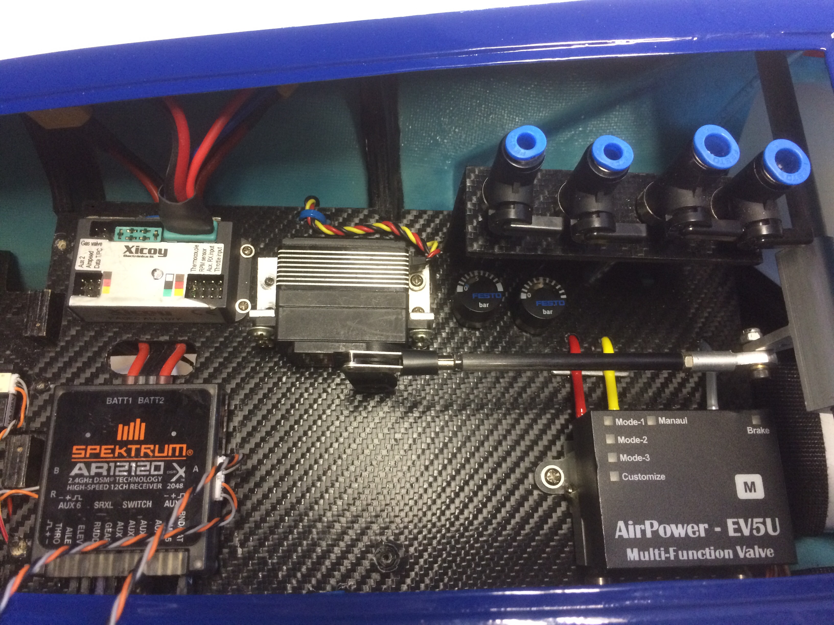

Voilà quelques photos de l'avancement.
Le circuit pneumatique fonctionne (pas de fuites), le train rentre/sort et se bloque bien à chaque fois. Juste le petit détail de synchronisme. Si vous savez pourquoi!?
Iceman, je pense que tu vas me dire que le satellite à côté de lecu est a bouger
En ce qui concerne le montage pneumatique, j'avais pris des raccord de paroi pour faire propre et puis je me suis dit a quoi bon rajouter du poids alors que les robinets ont le raccord rapide. De plus il n'y a pas tant de place que ça...
Encore un peu de place à côté du récepteur pour un futur igyro et la telemetrie.
Comme d'habitude je prends vos avis.

j'espere que le carbone sur la platine c'est du simili !
L39-JL+FT 160 F16-JL+FT 160

il est préférable que les 2 batteries soit de même capacité de même marque de ...

+1 pour la platine carbone DANGER
P=UxI, cela ne change en rien à la capacité, si tu as du 1000mAh, que ce soit en 1s 2s 3s etc... c'est toujours 1000mAh
En général on reste sur du 2S ça limite l'échauffement du régulateur. La réduction de tension se transforme en calories grosso-modo.
