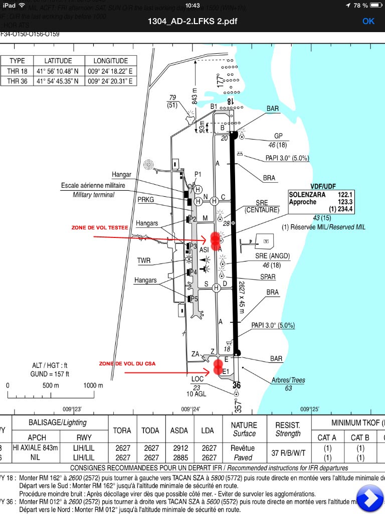

Nous venons d'être "invités" à voler sur une base aérienne armée de l'air à l'occasion d'une manifestation publique prochaine.
La zone de vol se situe sur un des taxiways principaux; de part et d'autres de ce taxiway se trouvent :
- à gauche un radar "Centaure" (150 mètres)
- à droite un radar "Aladin ANGD" (150 mètres); ces deux radars fonctionneront en permanence of course...
Des spécialistes équipement de l'A/A nous ont précisé que ce type matériel ne couvrait pas la bande 2.4 Ghz que nous utilisons et que d'après eux nous ne courrons aucun risque.
Or, lors d'un vol de reconnaissance de zone dernièrement, un modéliste à perdu le contrôle d'un avion "test"; le Rx s'est mis en fail safe...
Il utilisait du matériel Graupner Hott, tout comme mon ami et moi sur nos rafales...
-> Coïncidence ou perturbation des radars???
Vous comprendrez une certaine hésitation de notre part à faire évoluer des jets lors d'une manifestation aérienne s'il s'avérait que ces deux radars puissent perturber nos ensembles radio...
Vous qui volez sur différentes bases aériennes, avez vous eu connaissance de perturbations de notre bande 2.4 Ghz et un risque existe t il selon vous?

Le meeting aura lieu les 30 et 31 mai prochain sur la base de Solenzara.
J'ai déjà volé sur la partie dédiée au CSA aéromodélisme, mais cette zone de vol se situe en bout de piste (au sud), sur une bretelle éloignée d'environ 800 mètres des radars...
Sur cette partie, aucun problème de perturbation recencé; la personne qui a perdu son modèle dernièrement en faisant les essais sur la zone de vol du meeting est membre du CSA et vole donc régulièrement sur la base, mais en bout de piste...
Pour le meeting, la zone retenue est le taxiway central, sur la partie se situant au milieu des deux radars (les radars se situent dans les servitudes, entre ce taxiway et la piste)...

Bon, ben c'est pas bon, pas bon du tout!
Samedi, des vosl ont eu lieu sur la zone; un pilote (2.4 Ghz Graupner) avait des top sur son spit et un autre en VGM (Spektrum) perdait les infos de télémétrie... La radio du spit n'ayant pas été mise à jour depuis longtemps le doute subsistait....Pbs radio ou perturbations radars???
Hier dimanche, j'y suis allé:
-Essai portée au sol + fail safe: rien de particulier à signaler...
-1 er vol avec un mulet (petit alphajet en mousse, radio 2.4 Ghz Graupner) : vol autour des radars : RAS
Lors du vol retour vers moi à une quarantaine de mètre, je perçois un top (!) en tangage + coupure de la turbine electrique; dans la foulée, tout re-fonctionne sauf la turbine (?); je pose; pas de passage en fail safe constaté sur le Rx... Pour lever de doute, je re-bind l'ensemble et sors l'antenne du fuselage. Nouvel essai de portée au sol dans tous les sens : RAS; test fail safe : ça fonctionne...
-2 ème vol, idem, RAS autour des radars, mais en retour de l'autre côté cette fois ci, toujours à une quarantaine de mètre, l'avion se bloque sur sa trajectoire (pente vers le sol à 10°, moteur mi-gaz).... Pas de passage en fail safe!!! impact avec la piste, la turbine reste toujours mi gaz jusqu'à ce que je débranche l'accu... Pas de passage en fail safe ni d'alarme télémétrie sur le Tx...
-On en conclue que le système Hott avec les radars, c'est pas top (...).
-Deux autres pilotes volent à leur tour en avion voltige deux mètres (futaba 2.4 Ghz); un se retrouve avec un avion très mou en torque, et l'autre pose en urgence (bip radio et avion répond avec du retard)...
Conclusion: impossible de voler en sécurité entre ces deux radars, notre participation au meeting de la BA 126 le week end prochain est donc annulée of course!!
Dès que j'en ai le temps, j'exploite les fichiers retour télémétrie de ma radio pour essayer de comprendre et voir s'il y a eu pour la radio une perte de signal; pourquoi le fail safe ne s'est pas déclenché à deux reprises???
On a quand même réussi à voler sur la zone habituelle du CSA (seuil de piste au sud, mini taxiway fermé); 5 supers vols avec le rafale, terminés par une brêve histoire d'amour avec une lampe de balisage ...
-> boitier de train avant cassé... Je cherche donc un boitier avant behotec C36-2 ou c40 assez rapidement pour participer à une rencontre Mach 2.2 les 6-7 juin... Si quelqu'un avait ça dans son atelier ou une bonne adresse, je suis preneur (je crois qu'AD est en rupture...).
Voilà; merci à mon petit alphajet d'avoir fait cobaye; sans lui, j'aurais certainement mis un jet au tas...
Cdlt,
Fabrice
