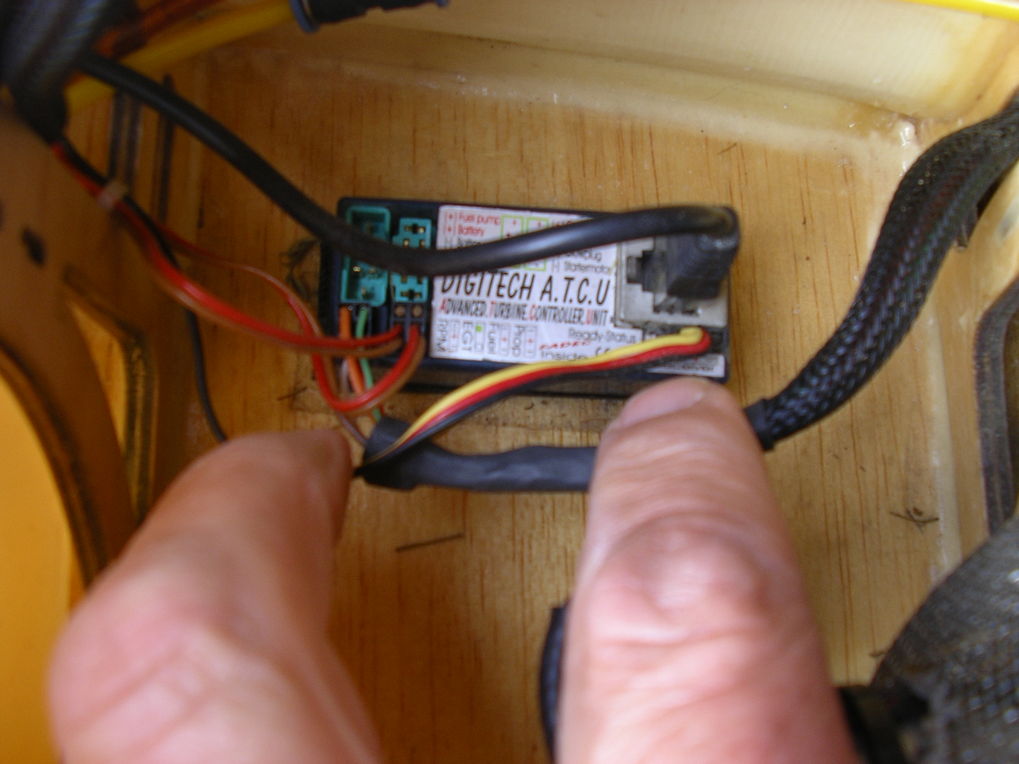

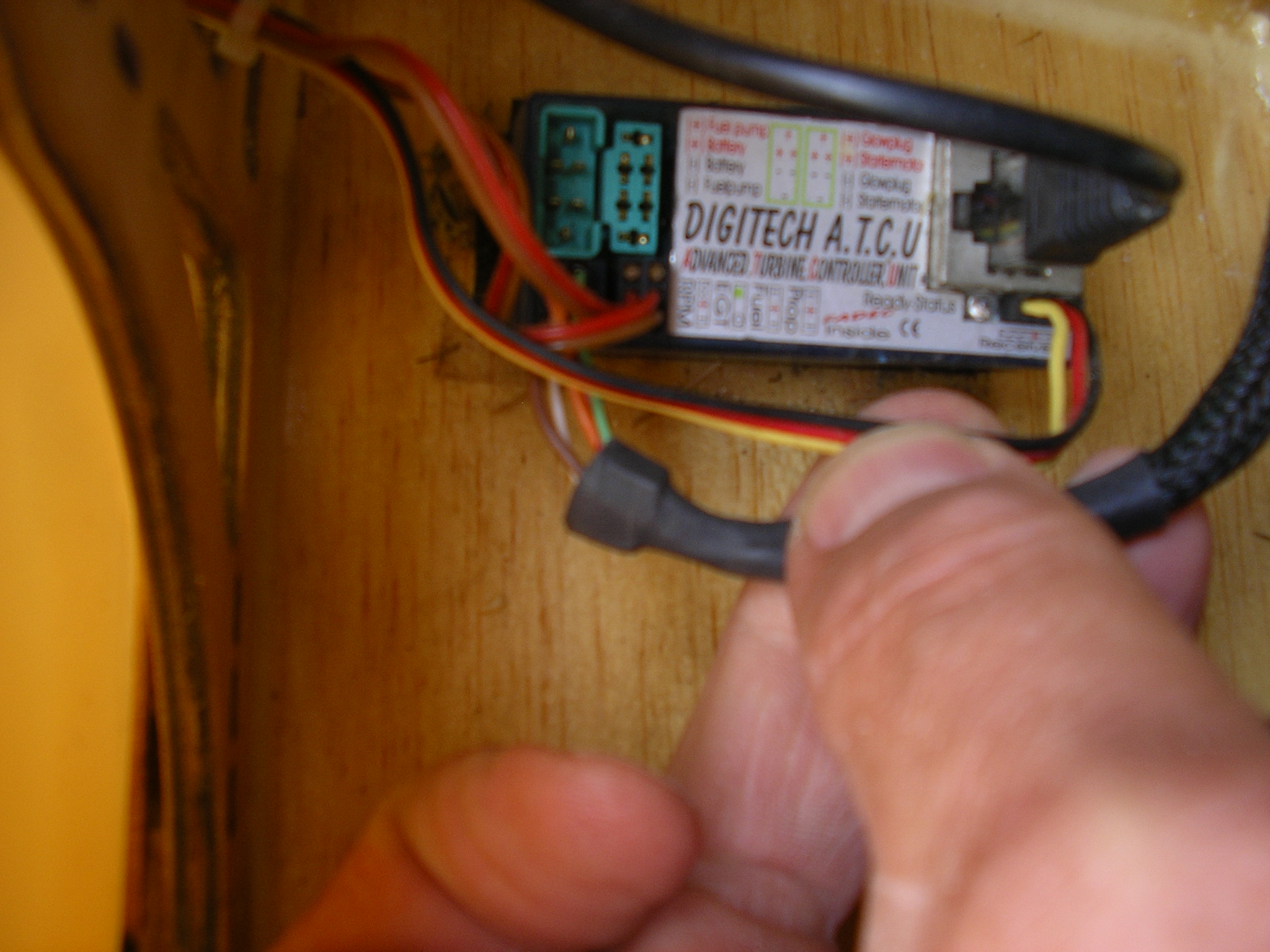

salut tu a une photo des connectique que ton Ecu que je regarde ?
ecu que j'ai coté prise electrovanne, capteur, et voie recepteur :
pour l'afficheur c'est une rj45
et coté batterie pompe et démarreur/bougie c'est du multiplex.
Re: recherche ecu digitech pour reacteur simjet 3000
bonsoir
cela a l air pas mal ! çi joint la photo du mien
pour les parametres soft de l ecu le votre est parametré ?
cdtl
cdtl

ca a l'air de coller coté connectique.
JG ton ECU c'est quelle version? la v6 est dorée
