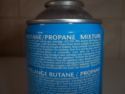

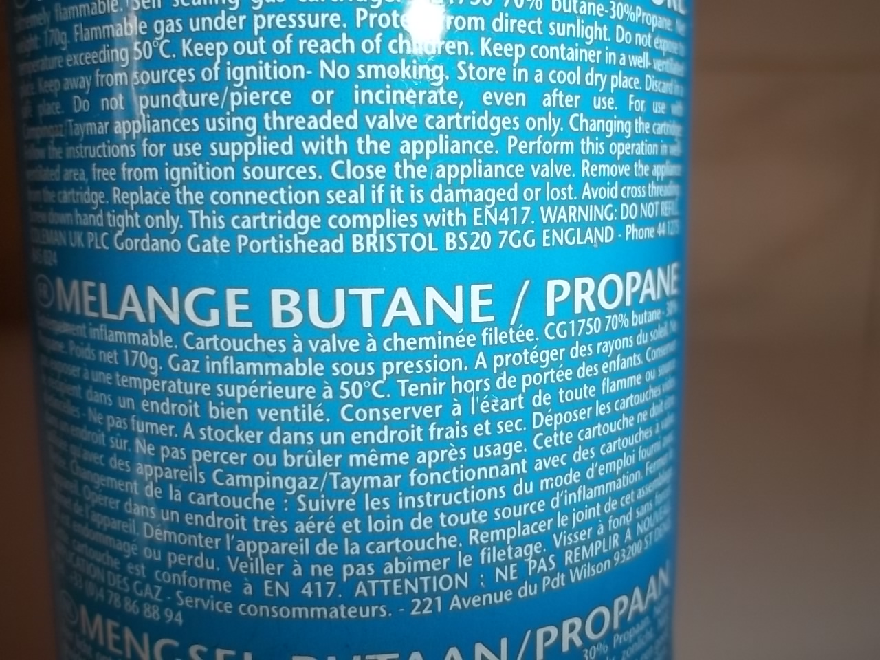

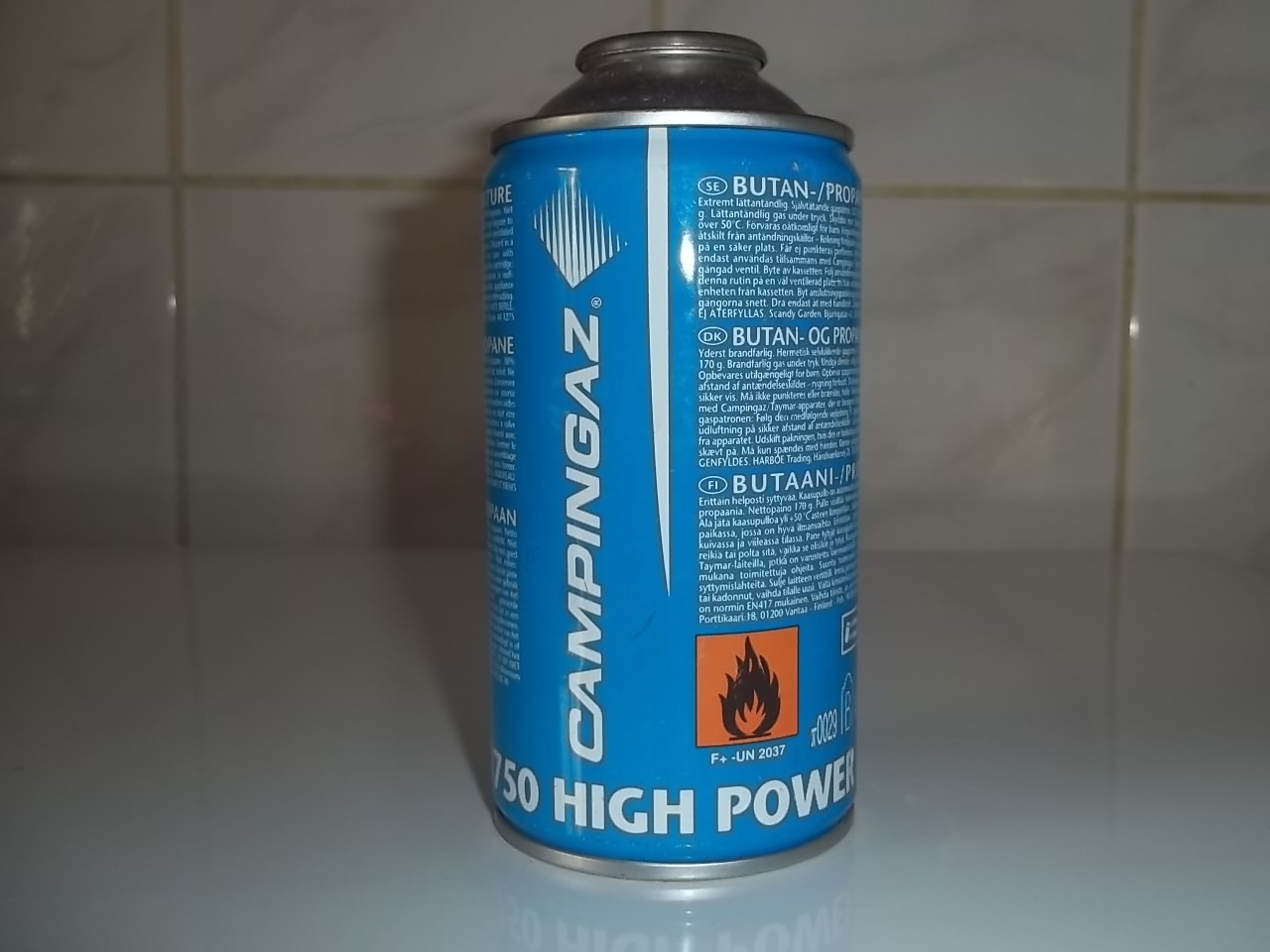

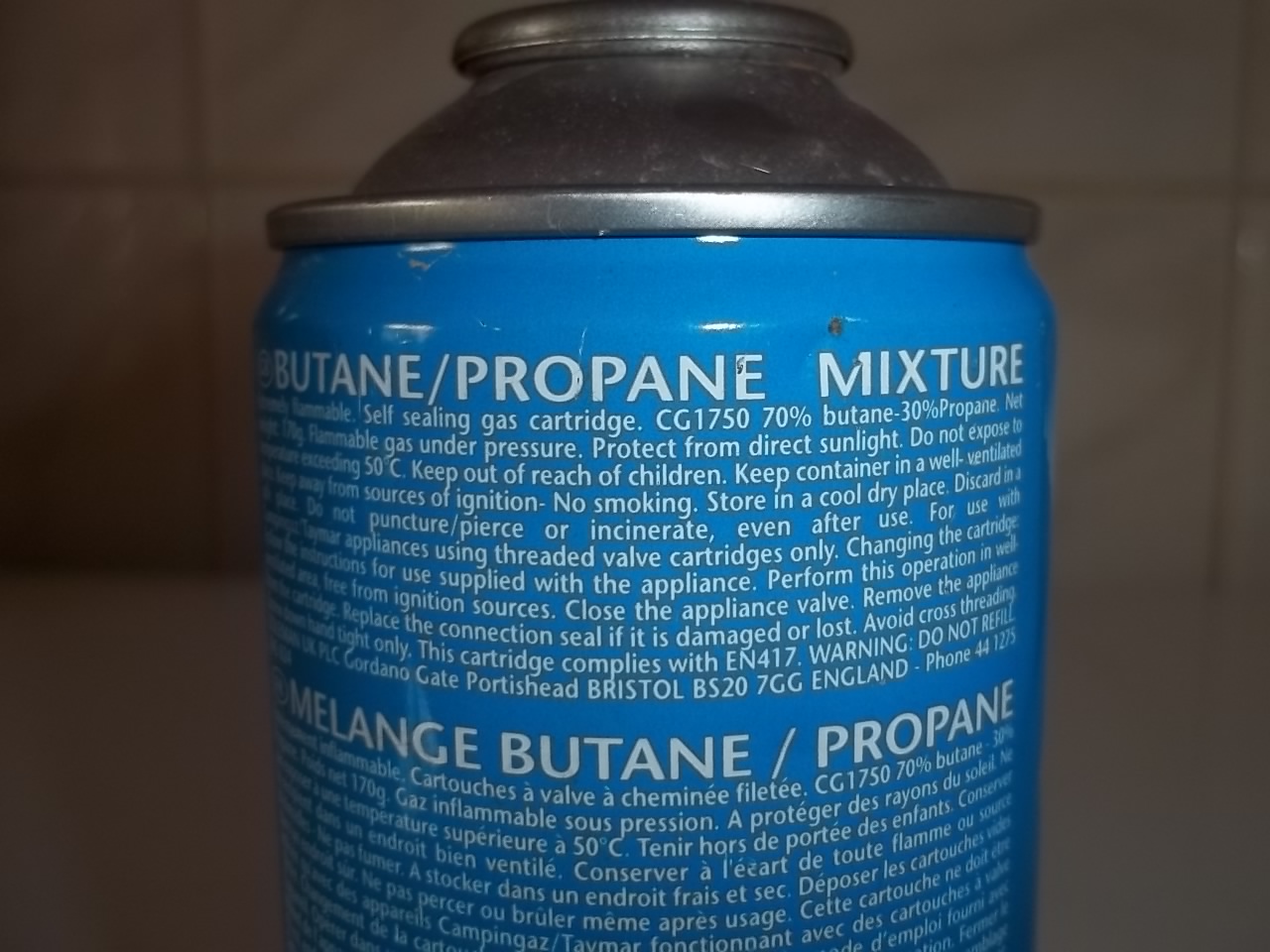

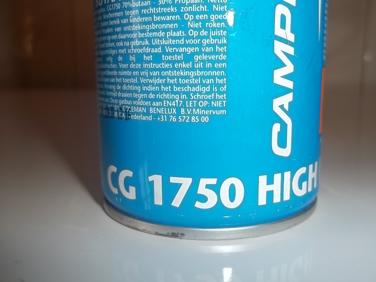

Salut à tous
A l'époque , on avais ce gaz butane propane de chez CASTO, il est toujours dispo dans tous ces magasins
Salutations Lionel

Il faut faire attention a quel type de gaz. Normalement pour pouvoir allumer le gaz avec une bougie glow, on doit utiliser du butan, ou un mélange des deux butane et propane. Le propane tout seul ne marche pas.
