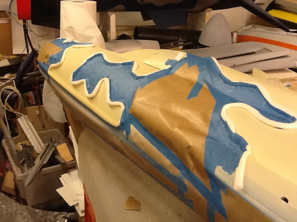

bonjour,
je cherche ce genre de masquage afin d'avoir le contour flou.
(photo en provenance de RCUniverse)
vous connaissez? où le trouver?

Bonsoir,
Tu peux le faire à la main...
- apliquer le ruban de masquage comme d'habitude
- relever les bords de façon à ce qu'ils ne collent plus
- diriger le pistolet à peinture du masquage vers la zone à peindre en l'inclinant
Résultat: les bords de la zone à peindre sont flous si couleur différente. Si c'est la même couleur que la zonr masquée, alors la délimitation entre l'ancienne et la nouvelle peinture ne se voit presque pas.
Ca marche très bien sur les voitures donc à échelle réduite comme nos avions c'est nickel-chrome!!!
Bon courage
Régis
Bon courage
Régis
