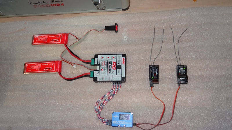

Sinon dans le bizarre, on peut faire ceci en combinant une double alimentation prévue pour 5 voies d'un récepteur... Peut-être à vos Yeux est-ce une usine à gaz, mais cela donne la redondance totale des deux récepteurs sur 5 voies
(Entre autres fonctions iGyro et analyse des trames réception perdues sur chacun des récepteurs)
Et encore faut-il avoir un iGyro dans ses tiroirs. Ici le DPSI RV Mini 5 Magic ne sert qu'a la double alimentation et duplication de trois servos.... On peut donc s'en passer pour 4 à 5 servos !
Reste à avoir un iGyro sous la main.
Bonne recherche
