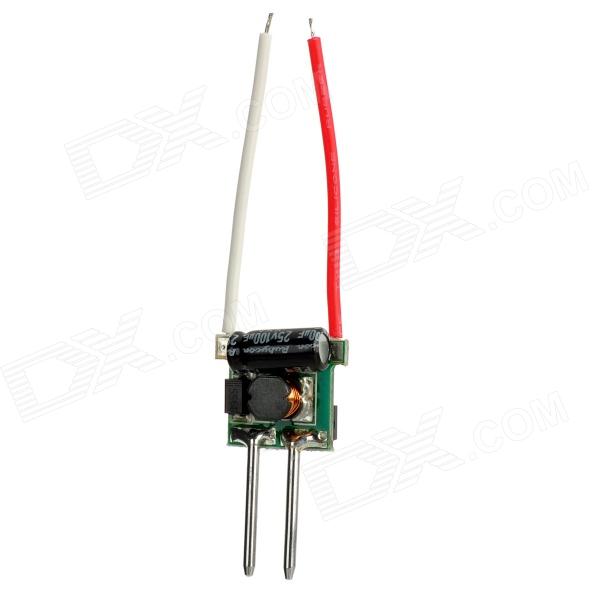

Publié : dim. mars 30, 2014 9:30 pm
par HarpoonRS
bonsoir,
oui, les leds sont incompatibles avec les tensions courantes de nos batteries,
il faut passer soit par des résistances ou des régulateurs de courant.
pour ma part j'utilise ce type de régulateur à courant constant branché sur la lipo de la turbine.
http://www.dx.com/p/mr16-1-3w-650-700ma ... nput-13557" onclick="window.open(this.href);return false;
régulateur courant constant.jpg (18.35 Kio) Consulté 7818 fois
sur ce site il en existe différents modèles, soit à courant constant soit à courant règlable (à découpage = pas de perte) ,

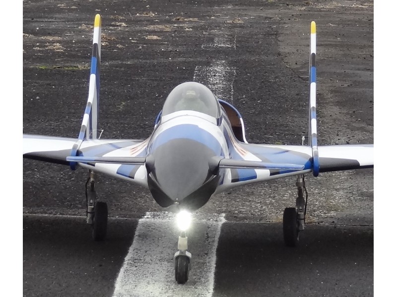

c'est ce que j'ai mis sur mon Harpoon, c'est trés visible en l'air.
3 leds en parallèles pour un total de 3W,
ça évite de mettre des résistances et de tout chauffer et consommer pour rien...
phare Harpoon.jpg (125.34 Kio) Consulté 7818 fois
