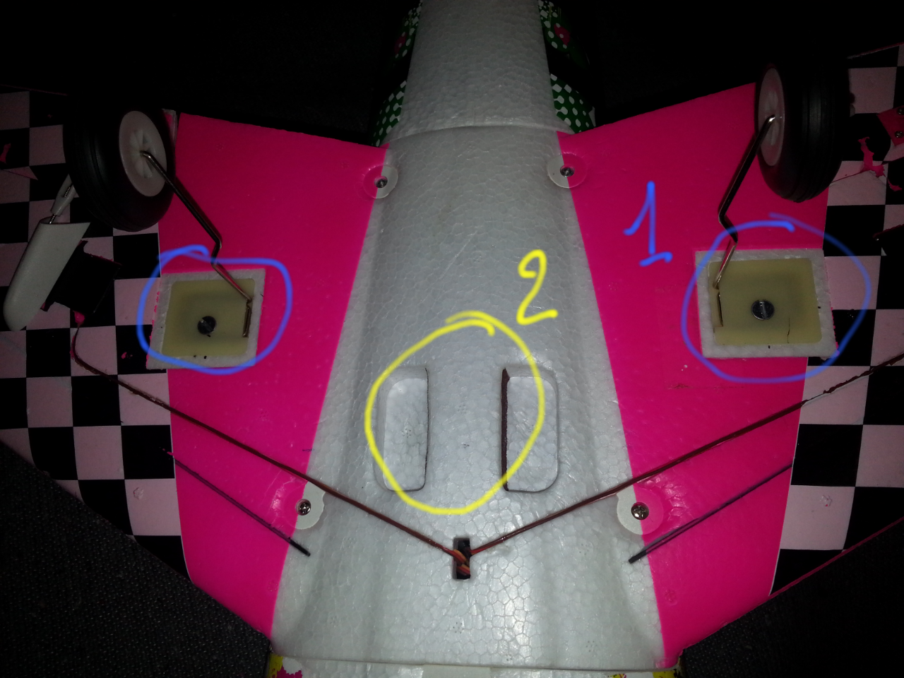

Je viens de déballer et d'essayer le nouveau Stinger MK2 de chez Hobby King.
Jet mousse EDF 64mm. Livré ARTF avec servos, turbine, moteur et variateur 40A installés.
Tout d'abord la qualité de la mousse est très correcte.
Celle de la déco l''est beaucoup moins, elle se délamine très vite… Elle est très flashy, cela aide bien à la visibilité en vol.
Avant le premier vol il faut impérativement réduire les débattements des gouvernes (surtout les ailerons) d'au moins 50%
(Le nez avant en a fait les frais au premier lancer ! trop de débattement = incontrôlable)
Concernant le centrage, celui de la notice semble correct (entre 6 et 7 cm du BA)
Pour ce qui est des lipos, j'ai essayé 3 tailles : Zippy 1800, 2000, 2200. Les 3 rentrent sans retouches dans le cockpit.
Pour ce qui est de l'autonomie, tout dépend la gestion de la poussée, de 4 à 6 min selon la lipo.
Concernant le lancer, aucun problème pour lancer à la main, deux encoches sous le fuselage facilitent la chose.
Une fois les débattements correctement réglés et 15% d'expo, c'est un jeu d'enfant.
Concernant le vol: il est assez stable, (beaucoup de vent rafaleux aujourd'hui, il avait tendance à louvoyer un peu).
On peut voler sans problème à mi-gaz avec l'équipement d'origine.
La vitesse de pointe est très correcte pour une config "stock" et le son n'est pas aussi aigu que sur les 50mm, on entend mieux le wooooshhh, bien qu'il fasse quand même du bruit !
L'accélération est quant à elle bonne, cela aide bien au démarrage.
Les commandes sont assez précises pour du ARTF HK, les trajectoires sont tendues, prévoir quand même de la place pour le faire évoluer.
Pour l'atterrissage, il plane très bien et allonge, on peut gentiment lui réduire sa vitesse pour poser en douceur.
Je pense qu'il pourrait sans problème supporter un train rentrant léger, surtout si on vole en 1800 ou 2000 mAh.
Pour résumer, un très bon rapport qualité/prix pour faire du jet sans trop de stress !

Effectivement super rapport qualité/prix....
Je me suis laissé tenté par ce modèle il y a 6 mois et je regrette pas.
En revanche quelques modifications mineures a faire:
1- changer le variateur: l'original a tendance à cramer...
2- refaire l'étanchéité du fan: perte de rendement sur cette turbine bas de gamme.
3- diminuer effectivement les débattements: crash assuré sinon....
4- mettre du papier de verre grain 100 pour améliorer la prise en main a l'endroit prévu: pas de glissement inopportun.
Mes ajouts:
5- gyro 3axes pour le vent (AS3X)
6- train fixe mais amovible si monter intelligemment.
7- ailerons mixés pour ajouter la fonction volets et casser la vitesse pour poser tranquille.
Les accus nanotech 4s 2200mAh sont très biens.
Deco sympa mais très fragile:on dirait une sorte de décalque tres fine...
Pour 75euros....tout compris c'est imbattable et efficace.
Merci d'avoir ouvert ce sujet.
Gaetan

De retour de vol:
Mes débattements n'étaient pas encore au top au début.
Il faut mettre beaucoup de débattement à la profondeur et très peu aux ailerons pour avoir des commandes homogènes.
Au bout de 3 vols voici mon bilan pour un jet vif et maniable mais qui ne part pas en déclenché avec le manche en butée !
-Débattements profondeur : +/- 15mm (Dual Rate 85% et expo -15% )
-Débattement ailerons : +/- 5mm (Dual Rate 70% et expo -15%)
Avec le pack d'accus 2200 mah en position prévue, j'ai le neutre de la gouverne de profondeur braqué à 3mm à cabrer ! (Environ 2mm avec le 1800mAh)
-Concernant les 3 batteries que j'ai essayées:
Zippy compact 1800 35C (200g)
Zippy 2000 45C. (250g)
Zippy compact 2200 35C. (245g)
Je ne vois pas beaucoup de différences entre chacune des batteries.
Le jet semble avoir quand même plus de pêche au départ avec la 2000 et la 2200.
Avec la 2200 j'arrive à une vitesse de pointe estimee plus élevée en descente, certainement de par le poids supplémentaire.
-Concernant la vitesse de pointe et l'accélération:
Le jet raccélère très fort dès qu'on met la poussée. C'est très appréciable car cela permet de le lancer très facilement sans courir ni même marcher.
C'est sympa aussi pour reprendre de la vitesse après un passage lent ou pour dynamiser un virage.
Il vole très bien à mi-gaz.
En revanche la vitesse de pointe est assez limitée. Pourtant la prise au vent n'est pas énorme et la cellule plutôt rigide. J'ai l'impression qu'entre les 3/4 de gaz et plein gaz il fait plus de bruit mais n'accélère pas...
D'ailleurs le bruit n'est pas des plus mélodieux, je n'ai pas équilibré la turbine, je pense qu'on pourrait déjà l'améliorer en commençant par cela.
En complément je pense que l'option turbine 10 pales :
-Cyclone power
-ou Hobbyking DPS alloy
http://www.hobbyking.com/hobbyking/stor ... duct=46391" onclick="window.open(this.href);return false;
+ ESC 80A pour être tranquille
serait parfaite.
Bons vols !
Guillaume.
Mes ajouts:
