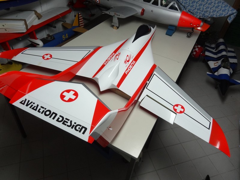

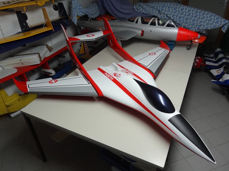

un petit dernier vient d'arriver dans mon hangar:
un PHOENIX déco suisse nouvelle fabrication.
Bonne impression dés le départ,
toutes les pièces sont peintes dans le moule et les moulages sont parfaits aussi bien intérieurs que extérieurs et à base de sandwichs en airex.
seul la déco est sous forme d'autollants parfaitement posés,
et un ruban adhésif de couleur alu recouvre les bords d'attaque,
les couples sont découpés CNC et parfaitement ajustés.
tout est percé pour l'assemblage,
même la verrière est déjà positionnée et le verou installé!
c'est une fabrication au top!
un bémol,
les supports de train sont déjà percés et garnis d'écrous aux côtes des trains C36 Béhotec,
ça c'est bien dommage, obligé de l'équiper de C36 à air!
les C36 électriques ne sont pas disponibles....
deuxième bémol,
tout le montage des ailes et des poutres sur le fuselage avec les pions de centrage en CAP de 5 est trés difficile et le démontage encore plus, peut être pas assez de jeu, et aligner 3 points de centrage (2 pions + clé) est antimécanique!
je vois déjà une petite modif, c'est de fileter ces pions d'un côté et les visser dans des écrous prisonniers dans le fuselage,
pour le pion avant, c'est accessible, pour celui à l'arrière je ne sais pas encore comment y aller,
à voir pendant le montage...
quelques photos ci dessous
