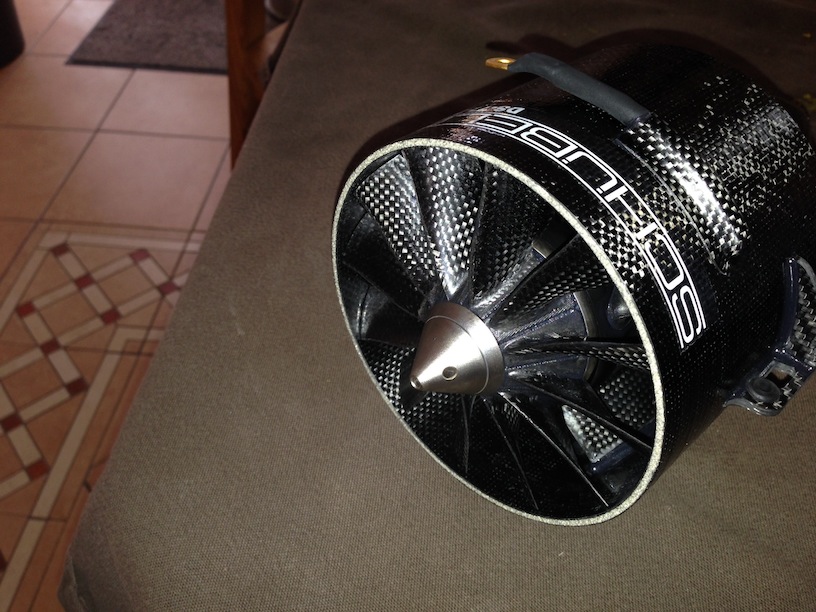

Voila de la pale :boulet:

par ice_man
oui schubeler le marque bien sur ses turbines
HDT pour les 3 ou 4 pales pour high dynamique thrust
HST pour les bcp de pales pour high static thrust
